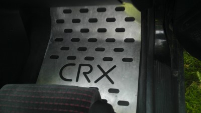

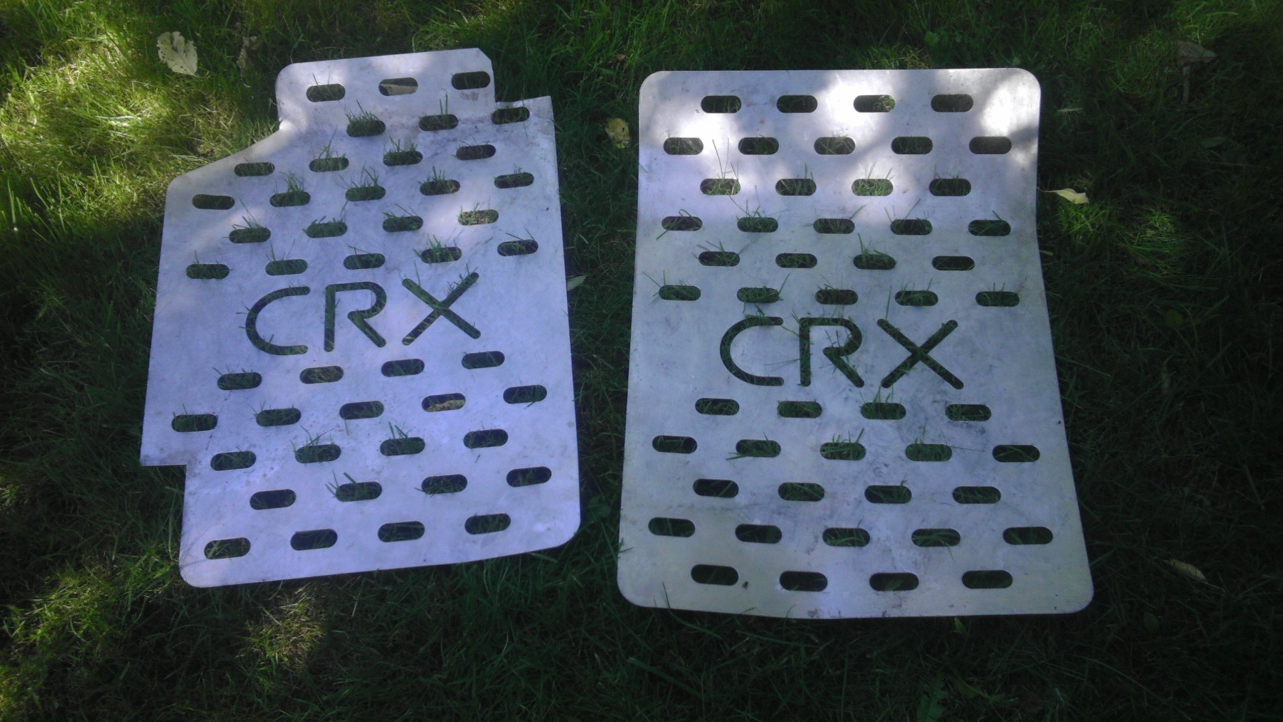

koberečky(hliník)...............100 kč

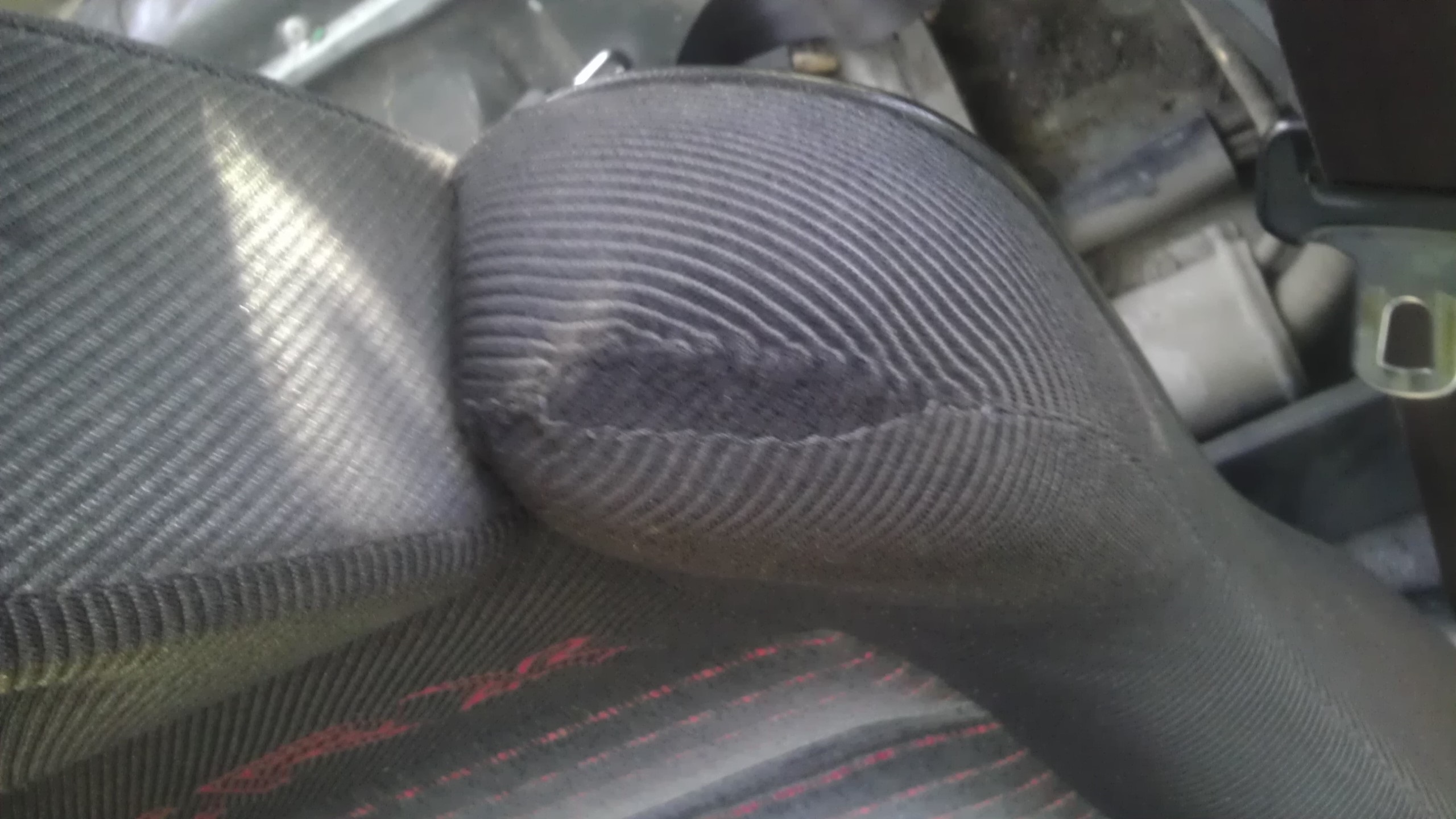

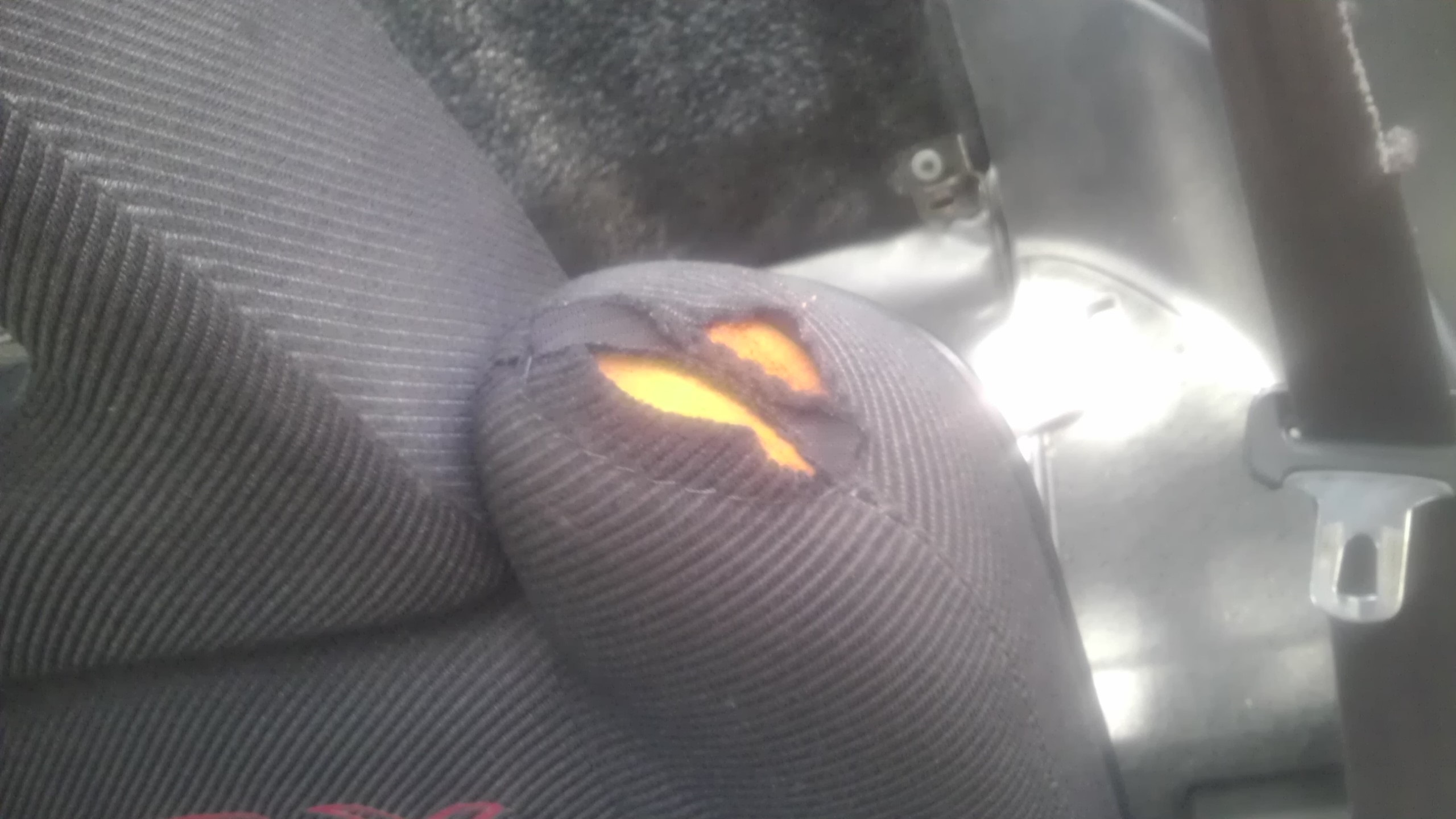

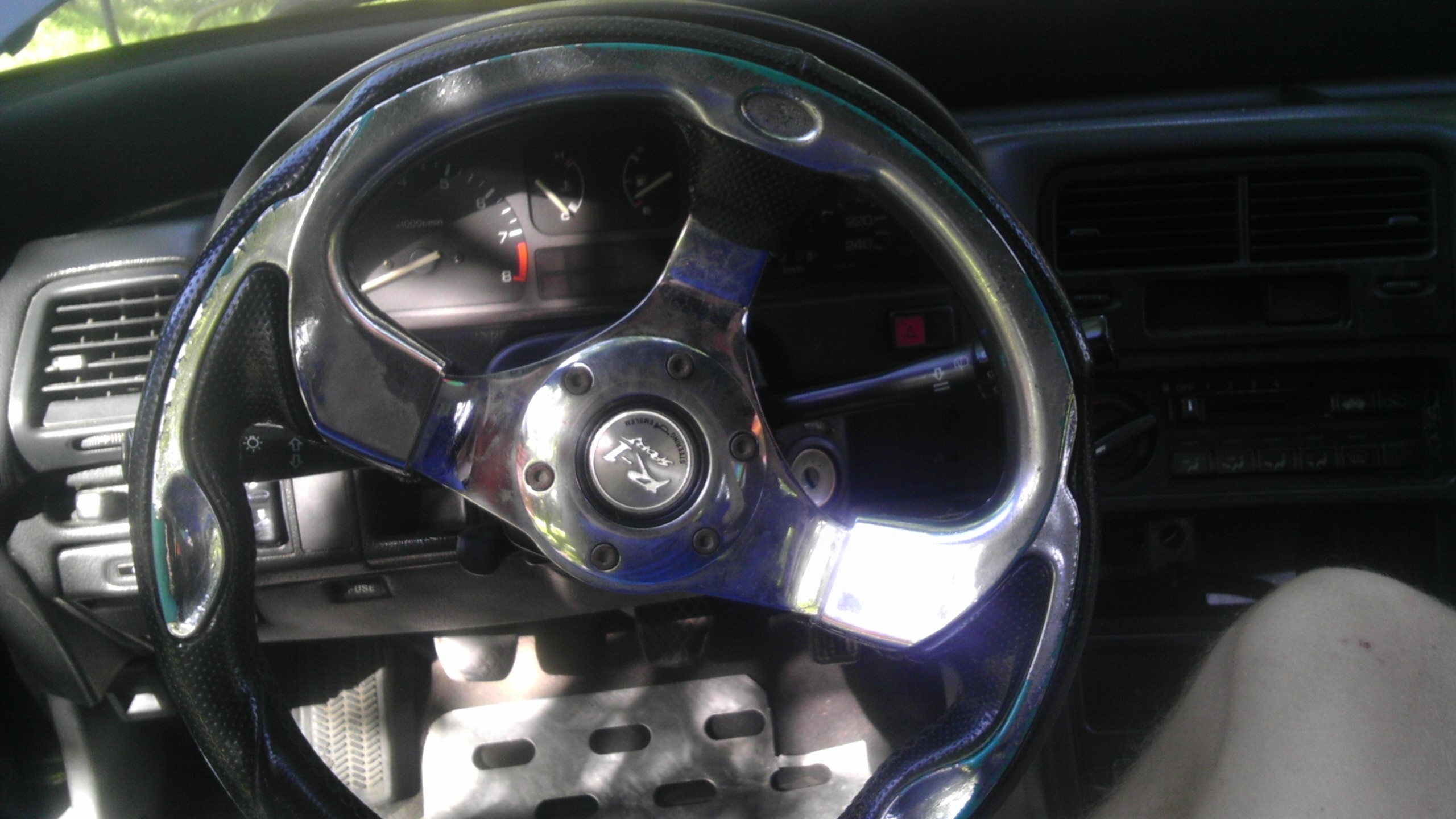

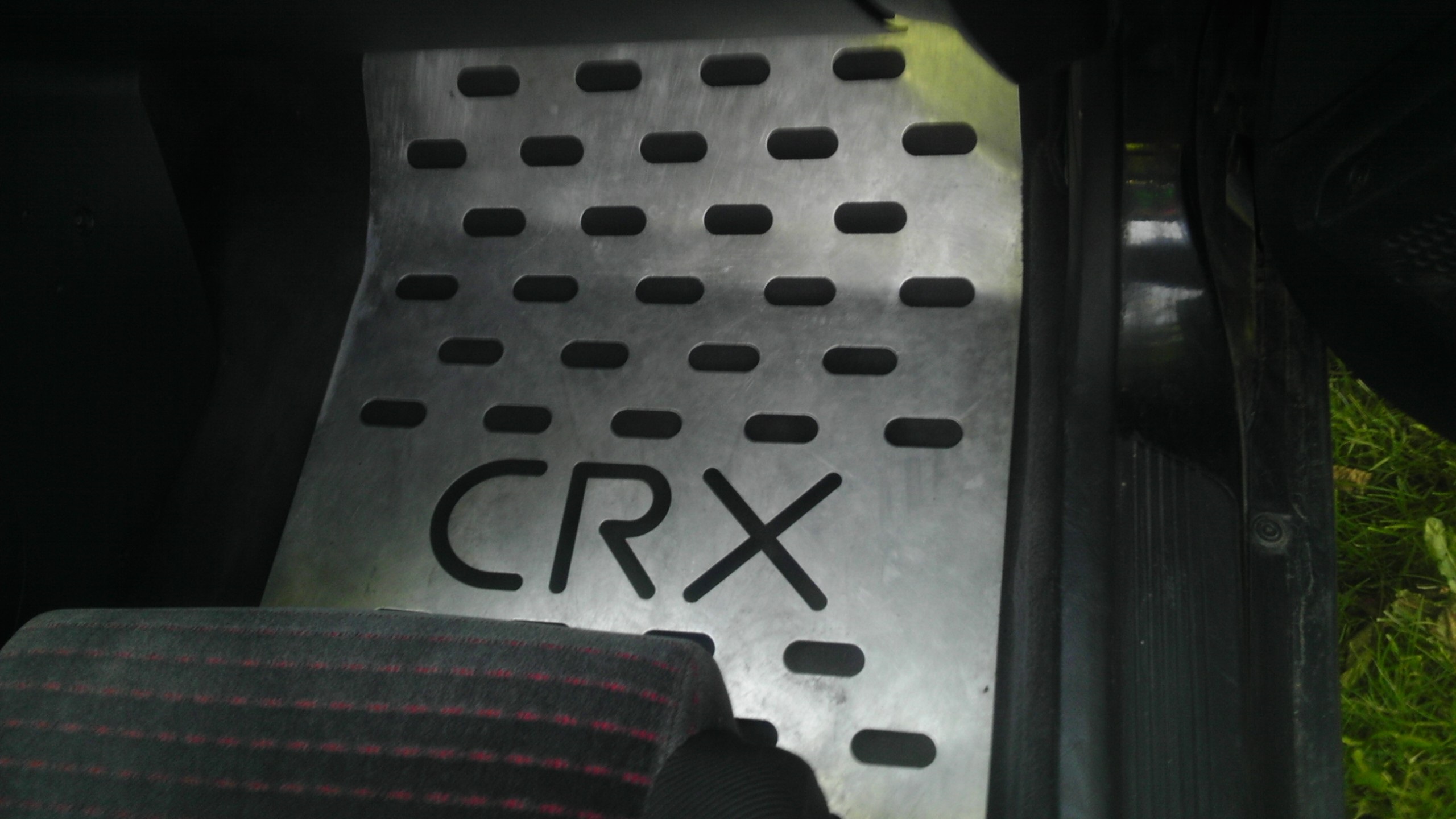

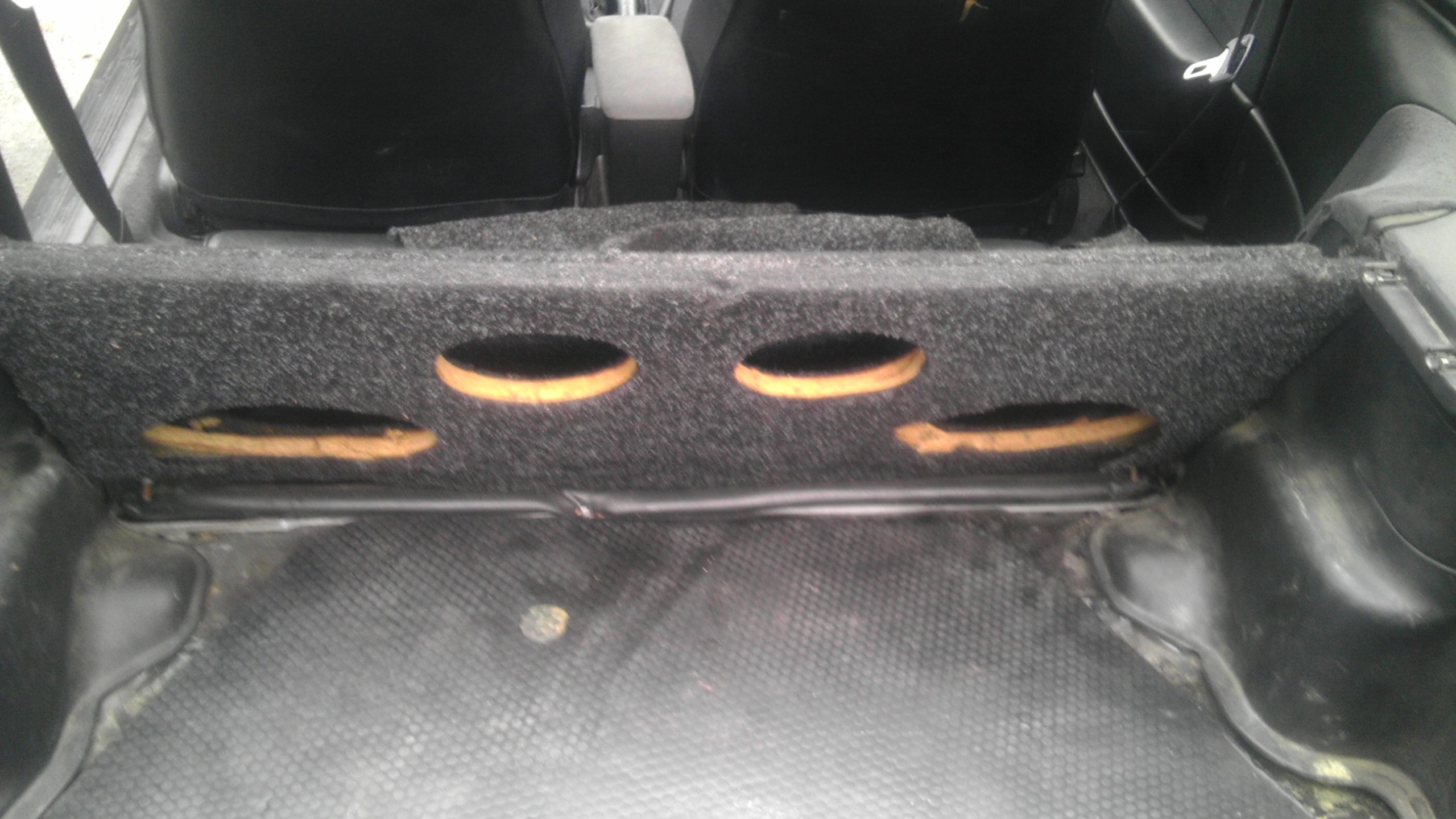

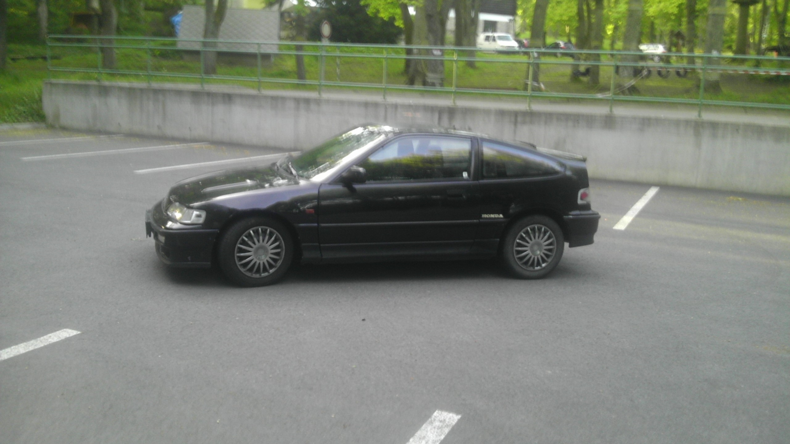

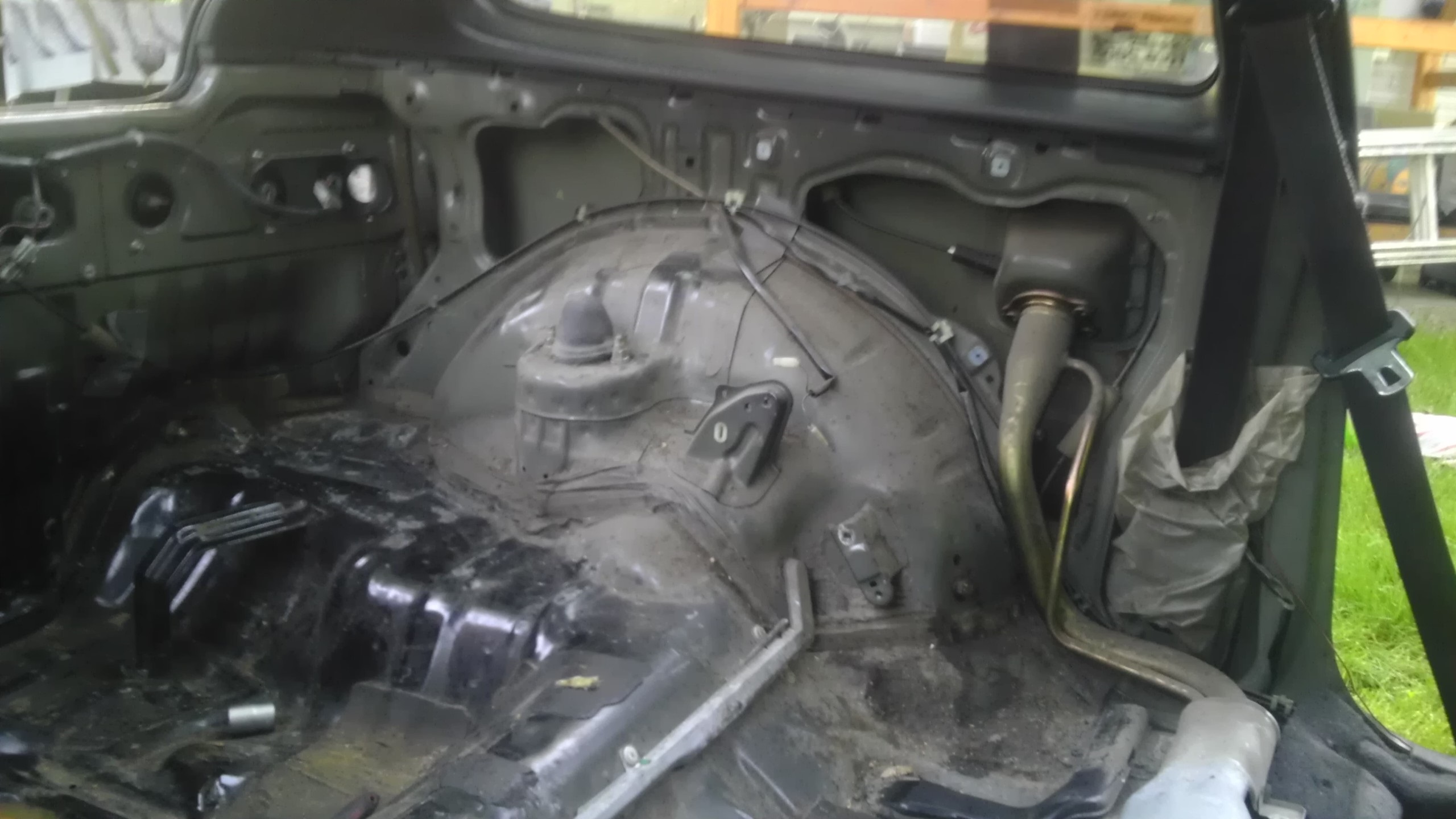

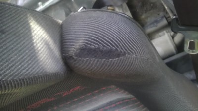

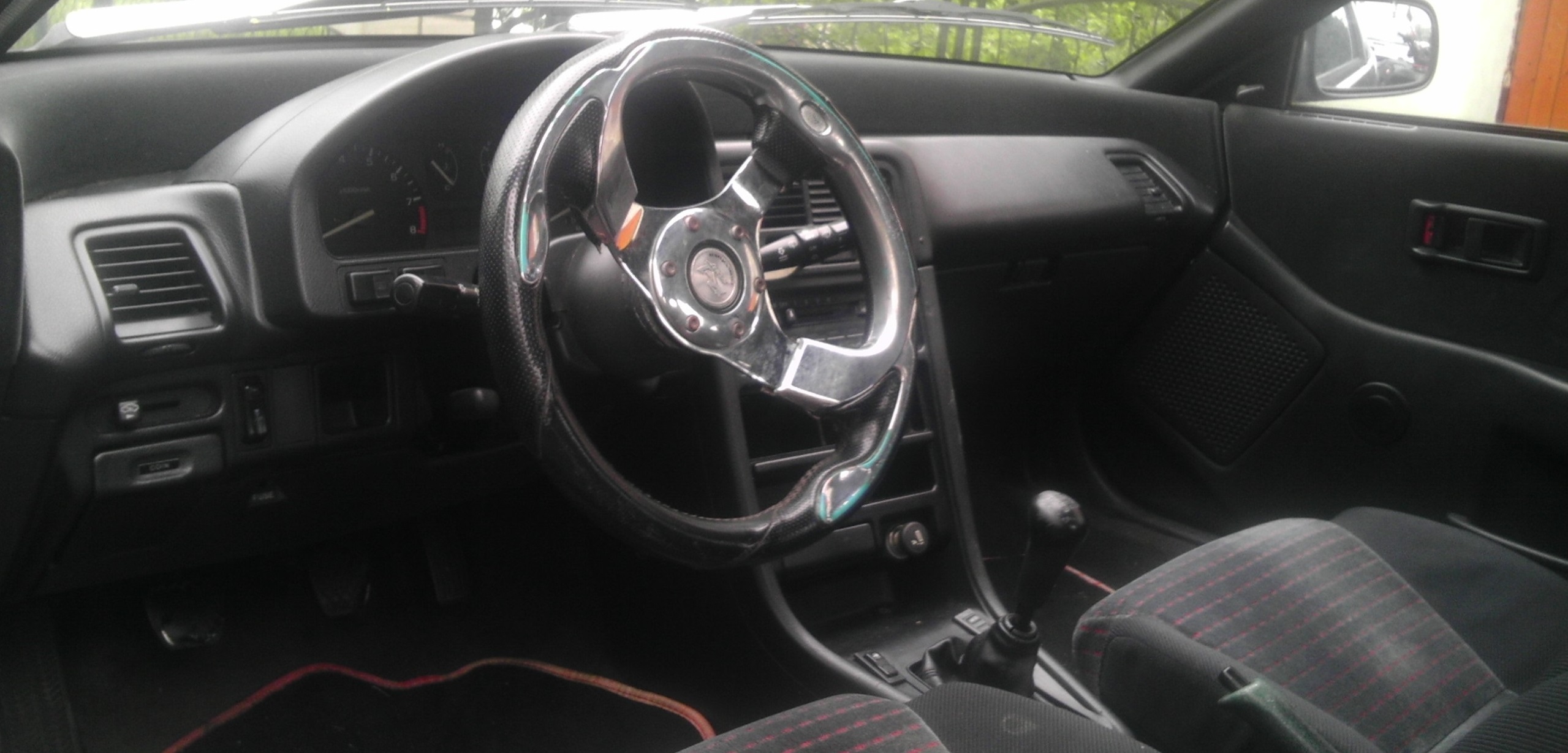

Tak jsem se dneska dostal k autu. Baterka už je po smrti, takže mě dneska čekalo první tlačení auta na pracovní plac :D . Jinak jsem dneska zašil řidičovu sedačku. Zalepil spolujezdcovu na zadní straně. Vyměnil jsem volant za originál. Předchozí volant měl průměr 32 cm, originál má 37 cm a je to sakra znát. Jinak neustále sháním znak volantu. Ještě jsem vyndal zadní interiér a pochytal jsem elektriku zdrhovačkama. Zítra mě čeká pořádná očista vnitřku. Jinak jeden zadní lem je podepřený montážní pěnou :D A nainstaloval jsem "nové koberečky" CENA 100 KČ.
Před
Po
Vcelku se mi to líbí.

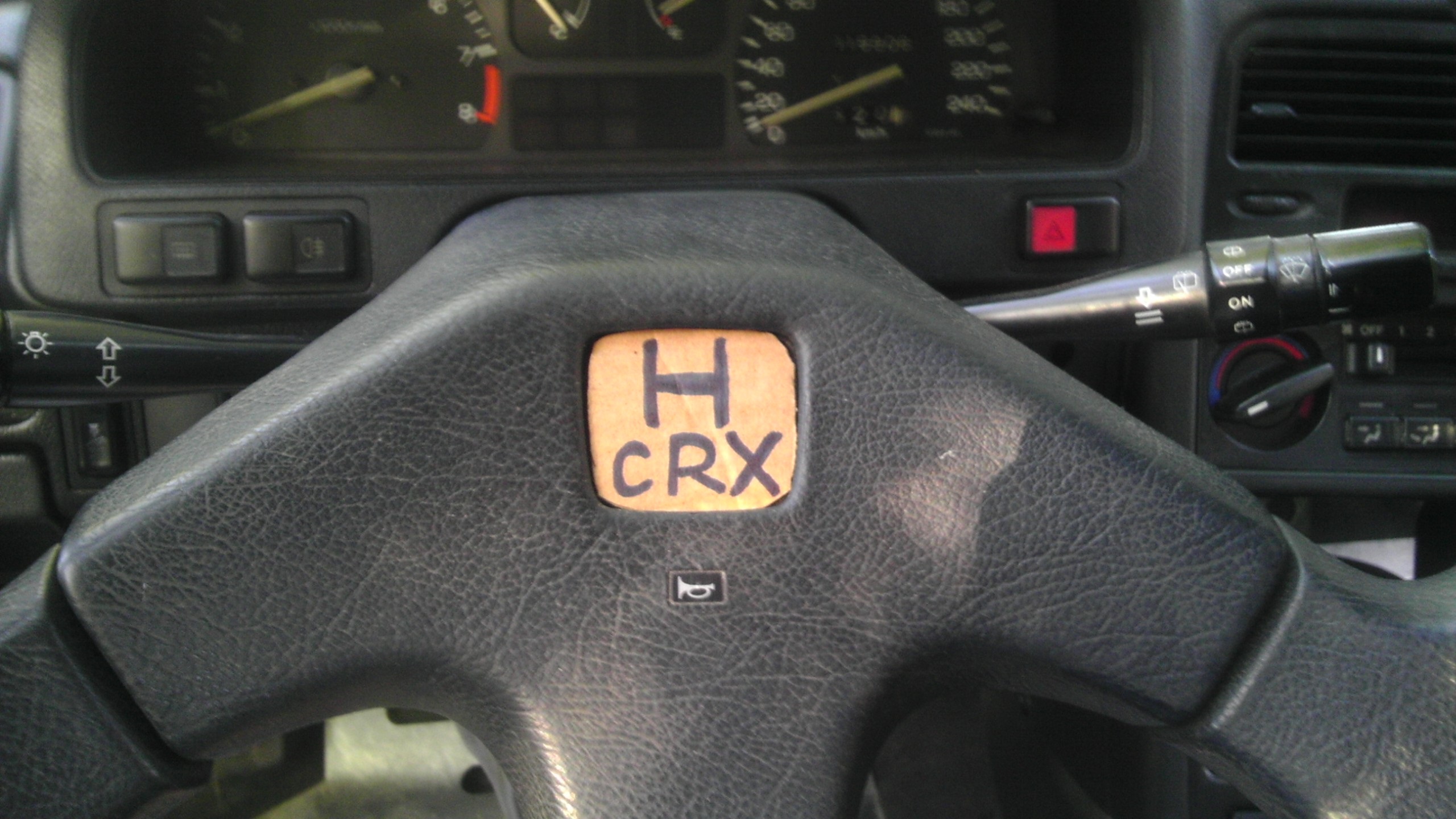

Nejspíš ho prodám, máte někdo zájem? Průměr 32 cm
Provizorní znak :D berte s rezervou :D
Vykuchanej zadek
Výplň

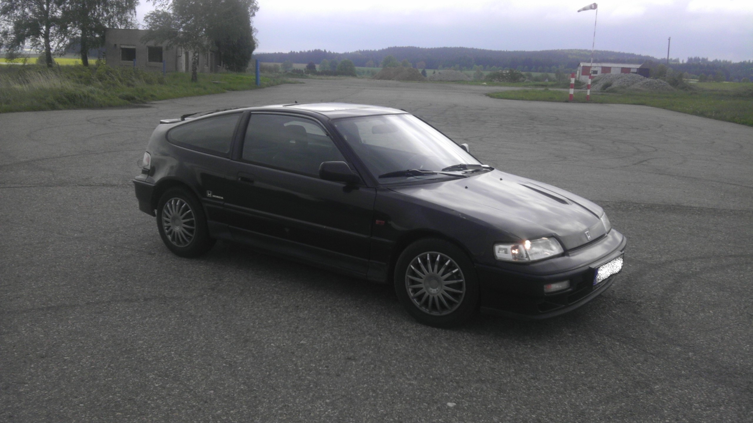

Tak po zhlédnutí některých leštěnek na srazu jsem váhal, jestli má vůbec cenu sem přispívat, když budu dělat v podstatě jen údržbu auta. Nakonec jsem se kvůli evidování jednotlivých finančních obnosů rozhodl pokračovat.

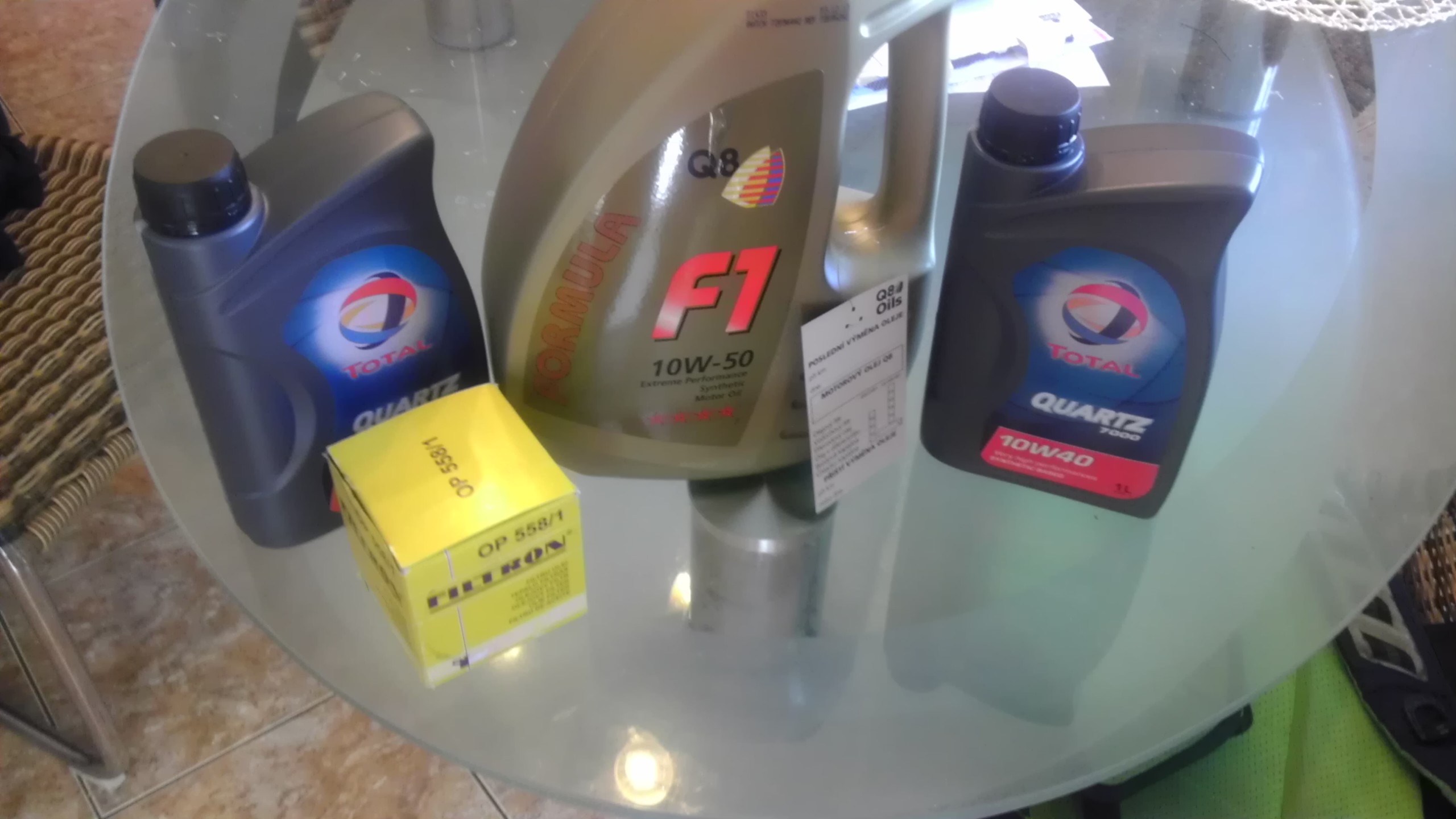

Minulý týden jsem vyměnil komplet oleje, do motoru jsme dal Q8 Formula 10w50 a do převodovky zatím motorák 10w40. U převodovky jsem se zasekl u povolování vypouštěcího šroubu. Vnitřní čtyřhran velikosti 10 mm se mi nepodařilo sehnat ani ve čtyřech různých obchodech, tak mi nezbylo nic jiného než si "přípravek" vybrousit z 14 mm hranolu. Vše se povedlo a olej v převodovce jsem vyměnil.

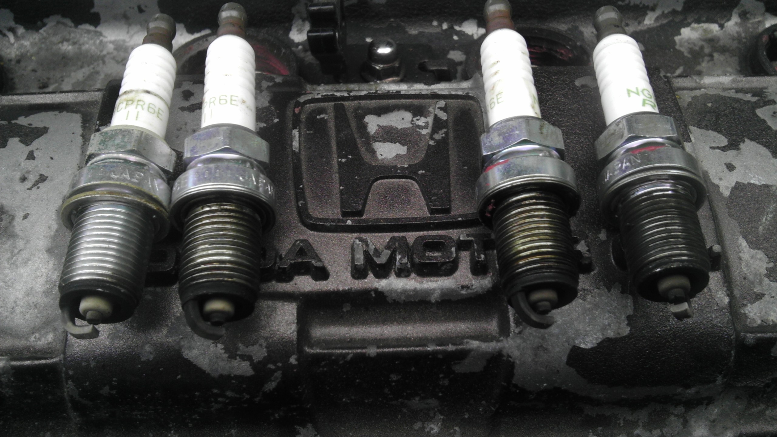

Zkontroloval jsem vzduchový filtr, který je zánovní. Dále jsem vyndal svíčky - směs není optimální a budu se na to muset zaměřit.

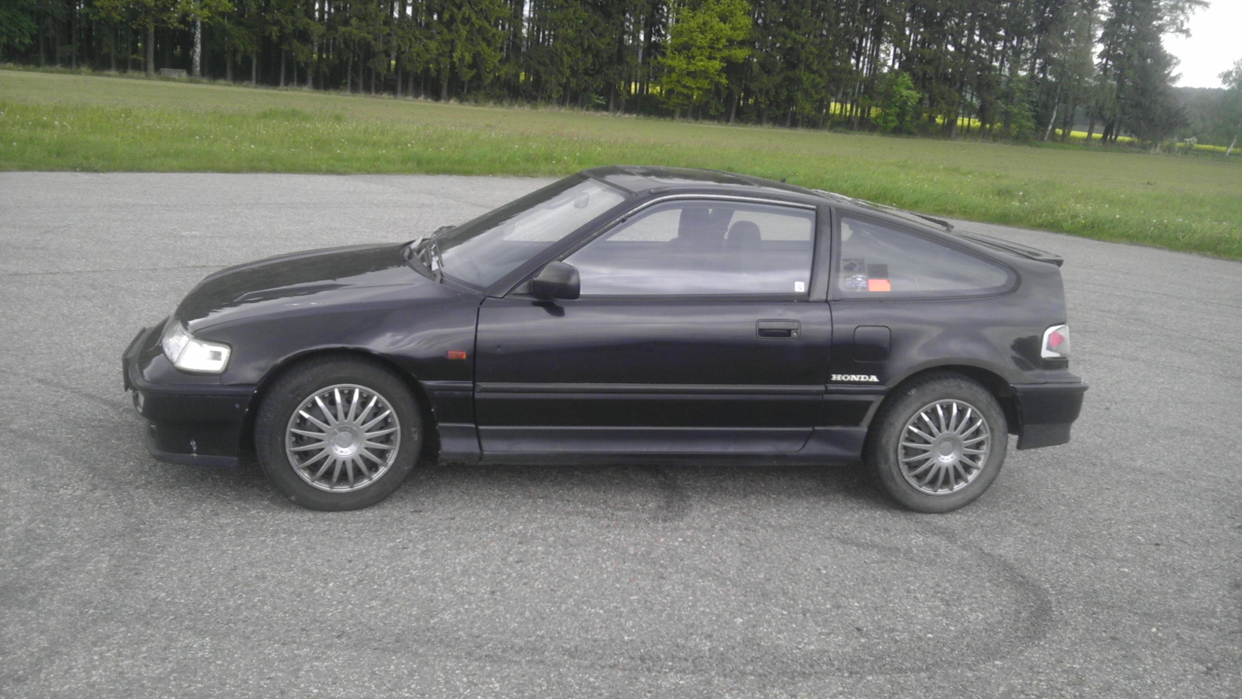

Na inzerát jsem zakoupil kola O.Z. Váhal jsem mezi 13, 14 a 15 palcovými koly. Zvolil jsem zlatou střední cestu a koupil čtrnáctky. Na nová kola to chtělo nové gumy. Po dlouhém hledání jsem zkusil jít do pneumatik, které nejsou moc časté a většina lidí se jich bojí kvůli původu z Jižní Afriky. Jsou to pneu Regal Racer. Komplet jedno kolo O.Z s pneu Regal Racer 185/60 r14 váží 14,7 kg(pro porovnání - plecháč s pneu Barum Bravius cca. 2 mm vzorku - 14 kg). Až budou finance koupím nějaká lehčí kola *fin* Také jsem zakoupil středící kroužky.

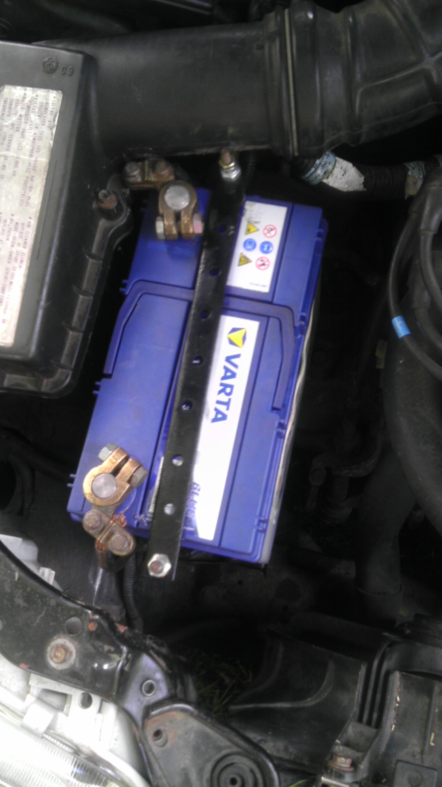

Dále jsem vyměnil baterii. Nalakoval její držák plus trochu improvizace u jejího uchycení....viz. foto(ten plusový pól baterie je v dostatečné vzdálenosti od držáku - fotka zkresluje).

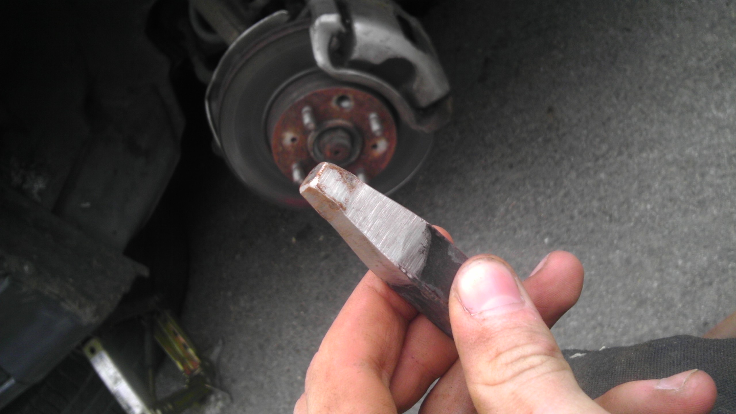

Vyčistil jsem komplet brzdy. V nejbližší době musím vyměnit brzdovku a zrepasovat třmeny.

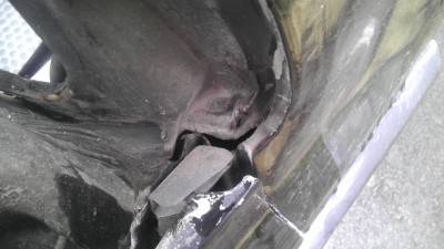

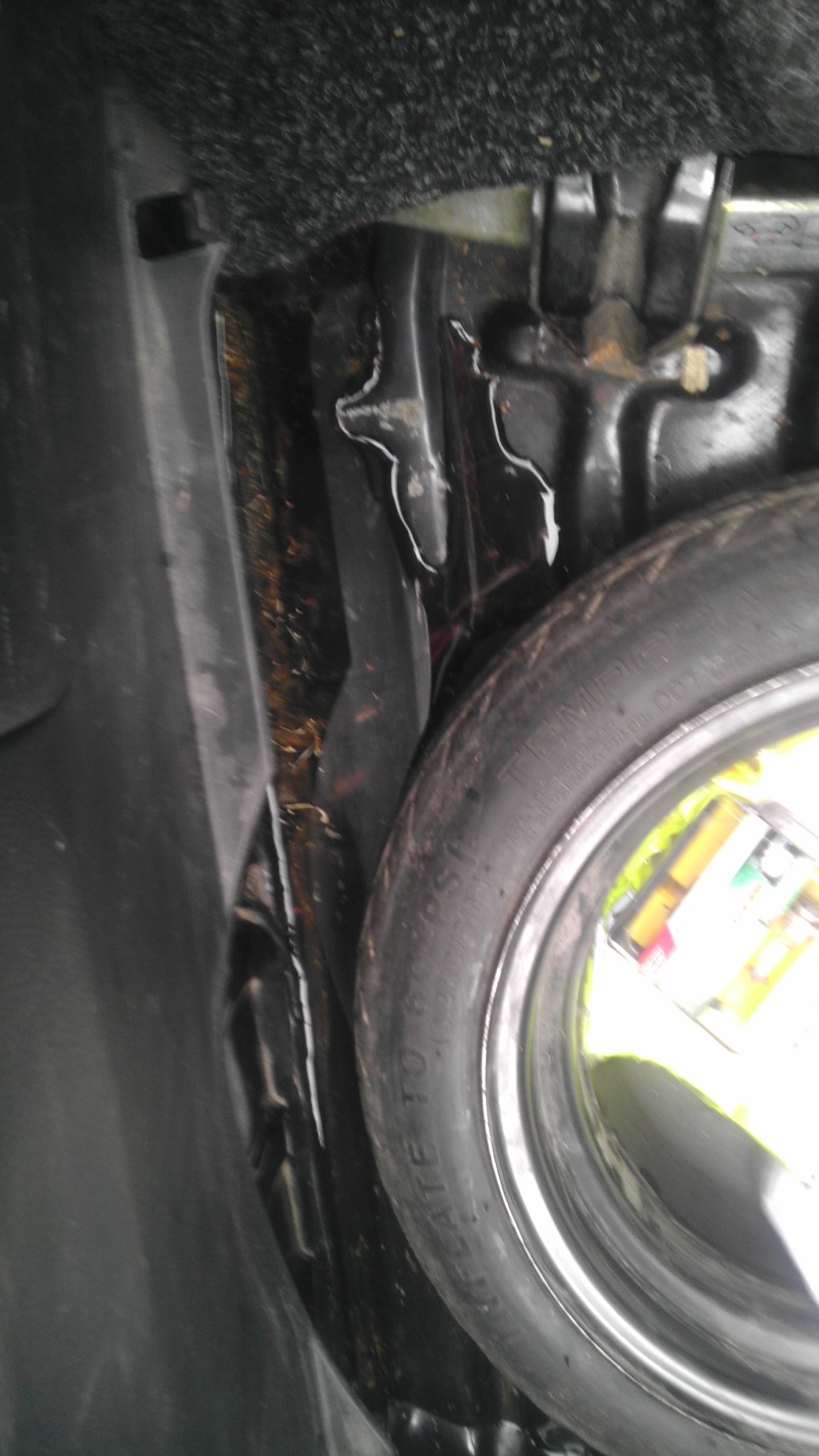

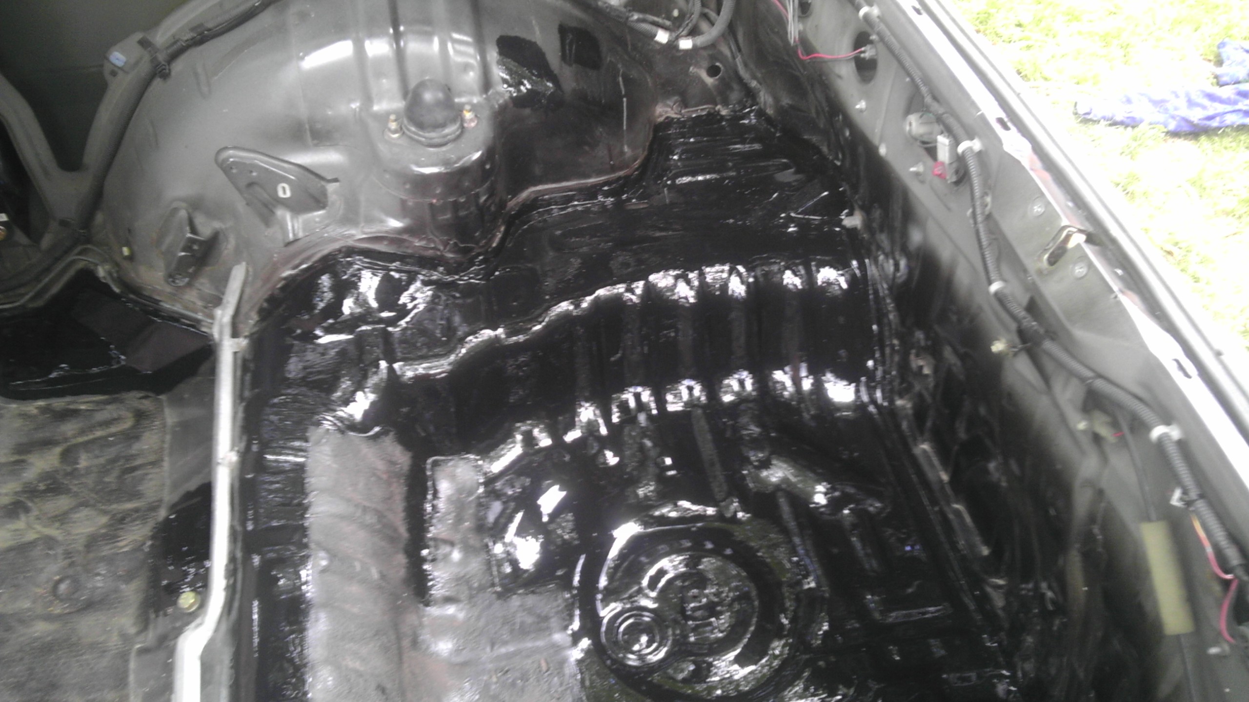

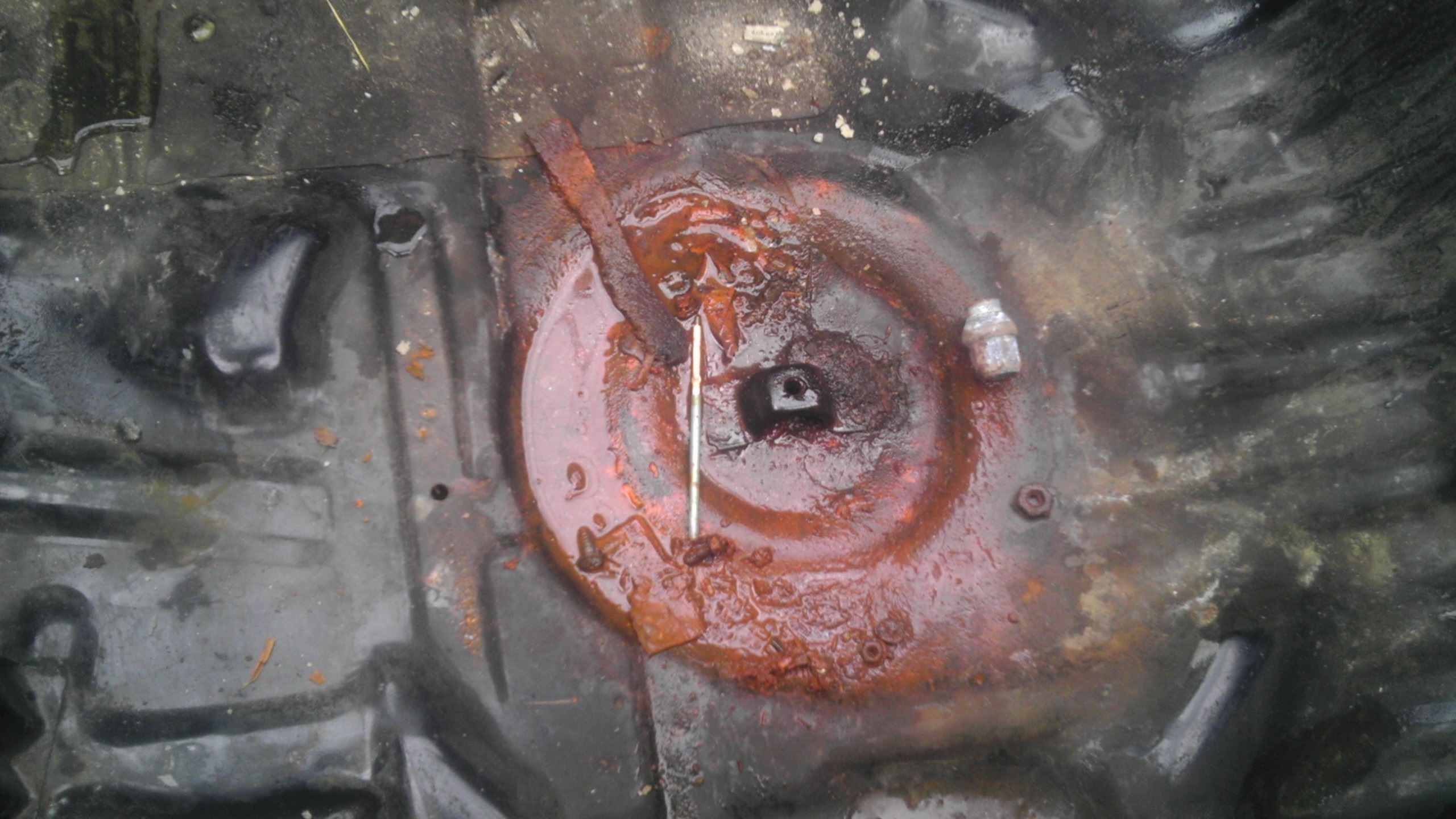

Také jsem vybrousil rez na podlaze v zadní části. Holý plech jsem ošetřil odrezovačem a následně natřel základovkou a vrchní černou barvou.

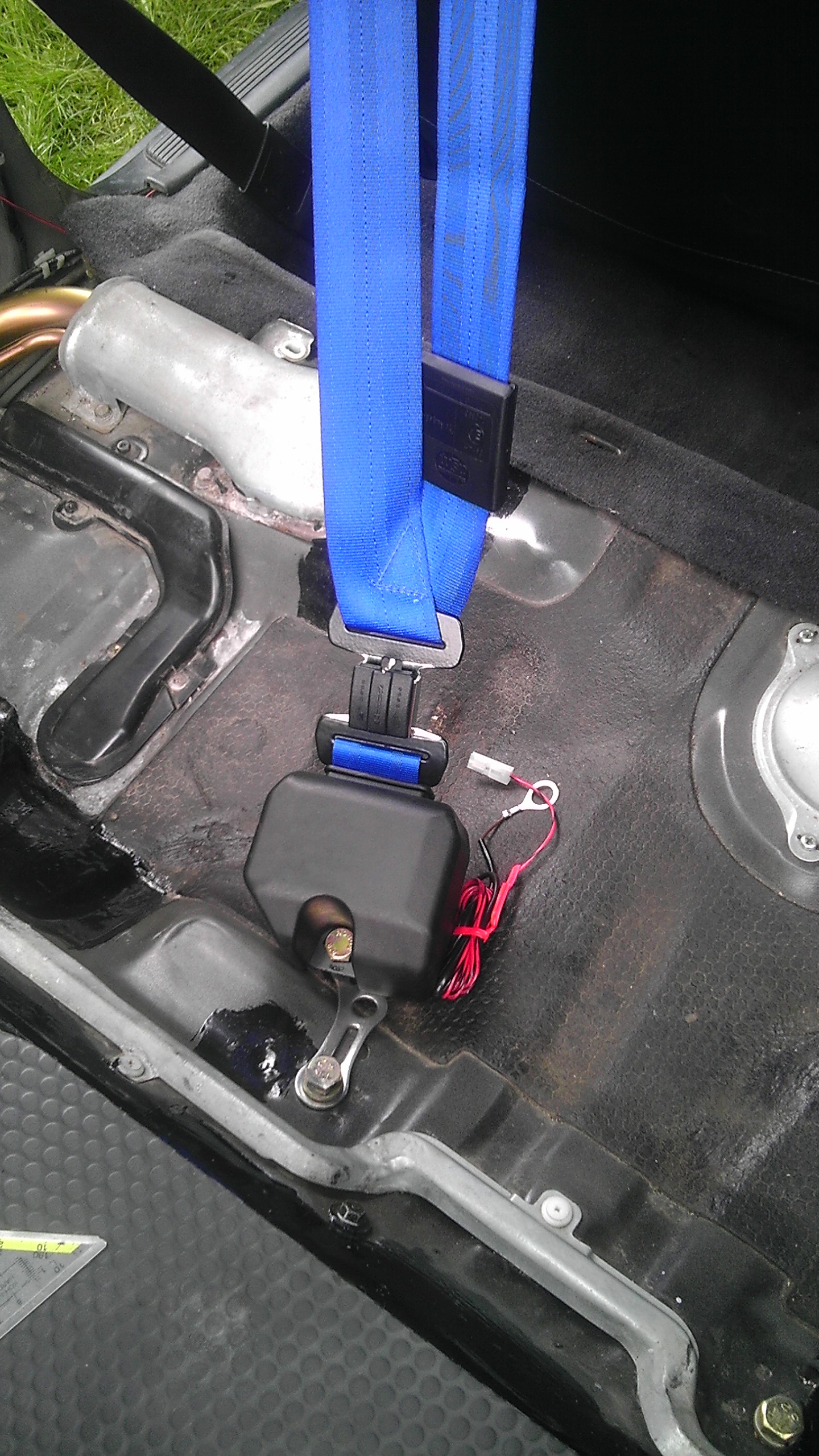

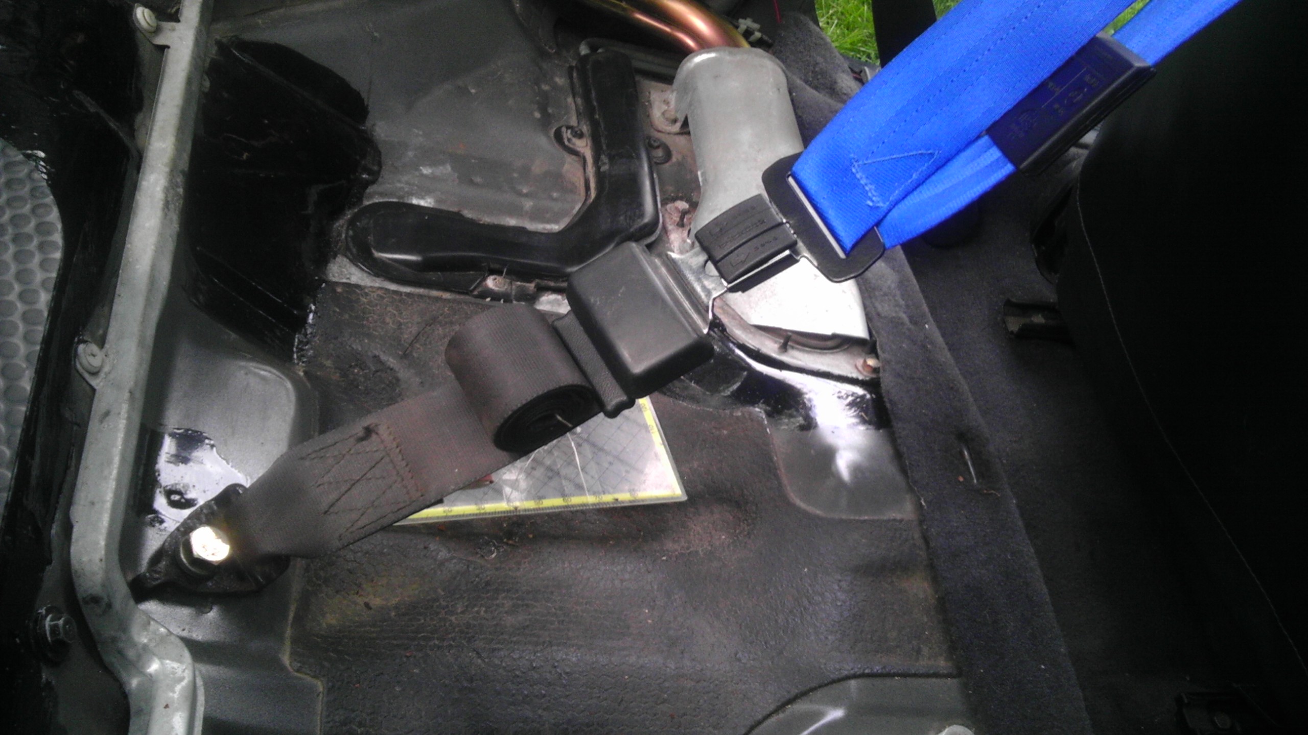

A poslední věc. Koupil jsem "nový" čtyřbodový pás Schroth s navijákem. Teď si trochu lámu hlavu s jeho instalací - použití původních montážních otvorů pro zadní pásy není ideální.

olej Q8 10W50 4l a Total 10W40 2l + ol.filtr...............................1059 kč + 175 kč

Jo, tak na to relátko zítra kouknu. Jinak můj motor žere taky olej, čekal jsem, že budou svíčky zaolejované, ale není to tak zlé. Spíš se zaměřím na tu chudou směs na čtvrtém válci. No já právě taky počítal, že šroub převodovky povolím golou (dočetl jsem se to tady v návodu), ale bohužel mi tam žádná nepasovala.

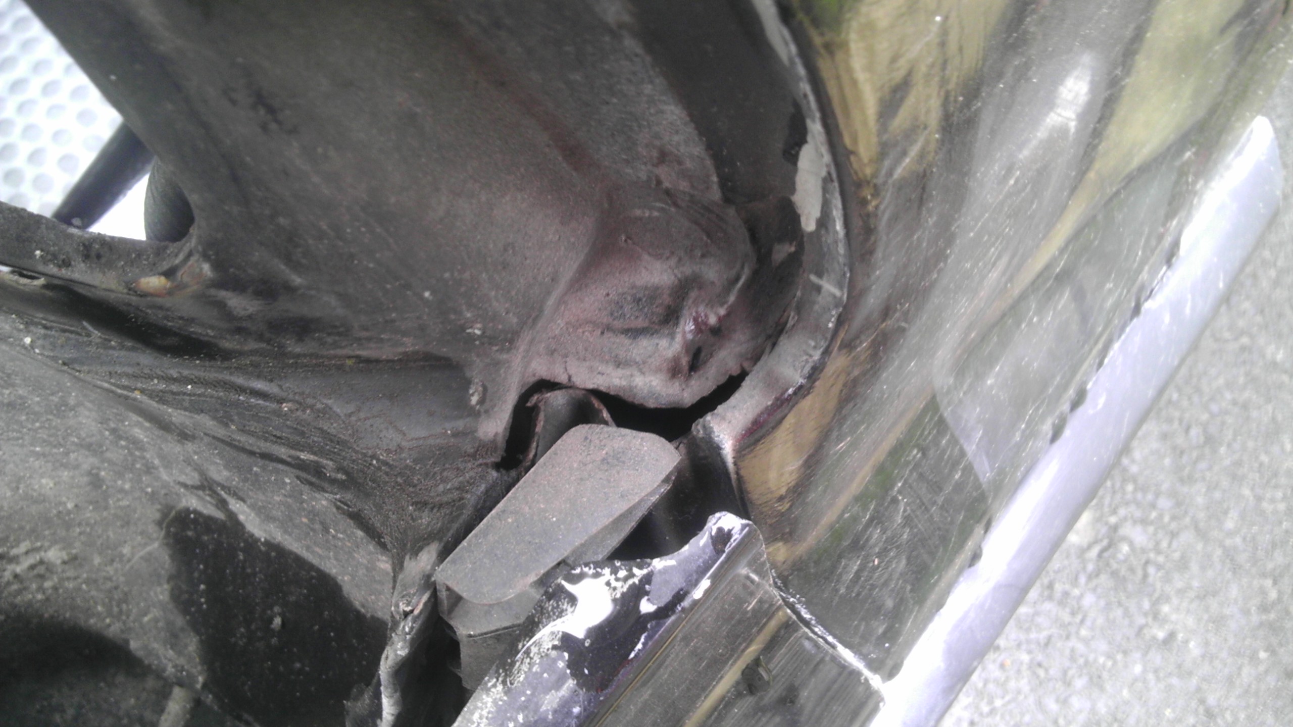

Tak jsem se dnes kouknul na to relátko. Jeden kontakt byl prasklý, ale pro jistotu jsem raději přepájel všechny. Po krátké projížďce a asi deseti startech s teplým motorem se zdá vše v pořádku.
Dneska jsem poprvé zajel s autem na váhu, výsledek je 900 kilo - měřeno v kovošrotu(měří na desítky). V nádrži byla zhruba čtvrtka.

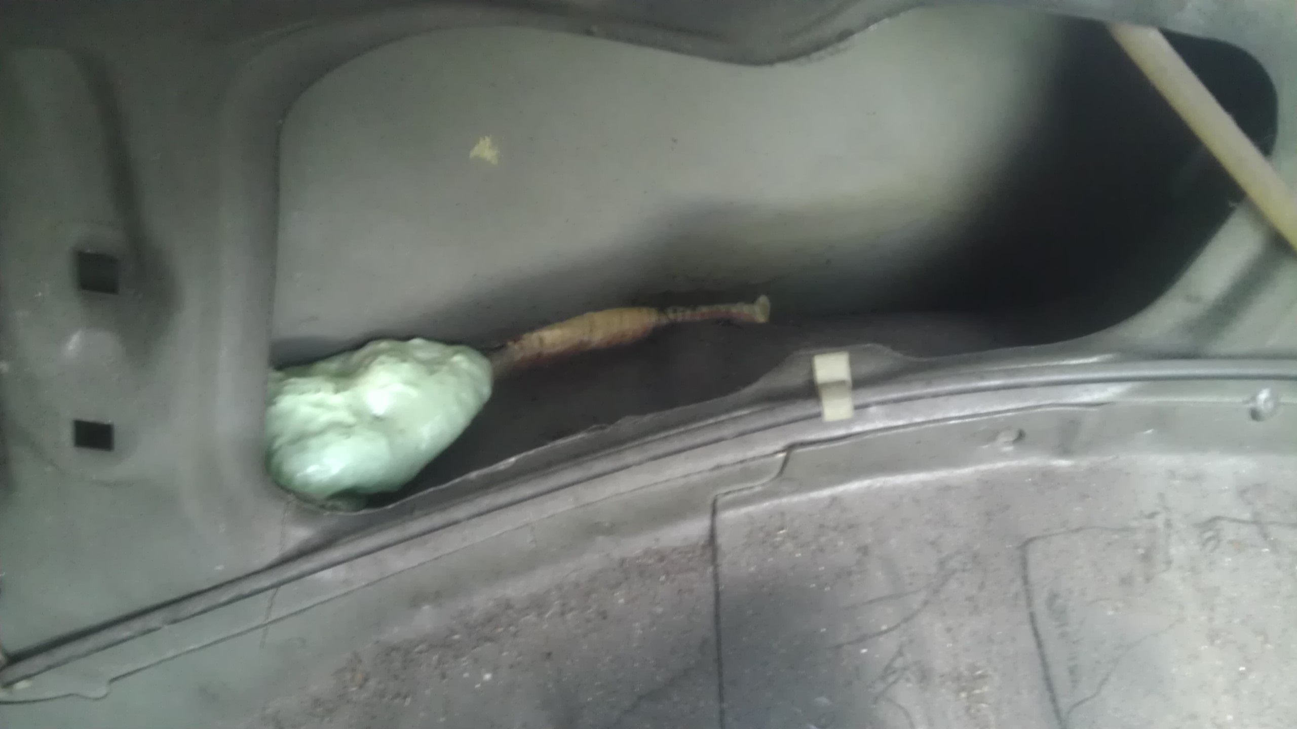

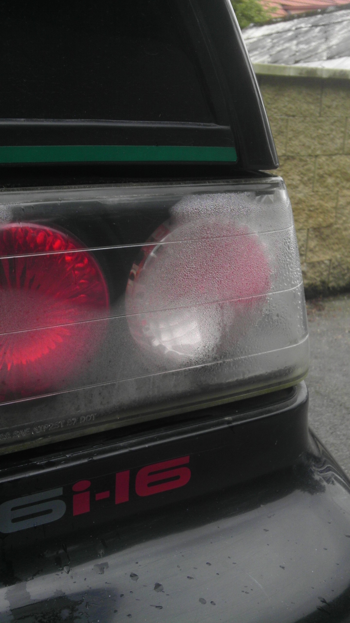

V noci vydatně pršelo a v kufru je zase voda....Bohužel to zvedlo novou barvu takže mě čeká repete. Zaměřil jsem se tedy na zadní světla, vyčistil jsme dosedací plochy. Zjistil jsem, že auto bylo bourané na zadní pravou stranu a pod zadním světlem je přibližně tří centimetrová díra. Zatím jsem díru provizorně vyplnil silikonem kvůli vodě. Také jsem zasilikonoval díry po držáku zadní lavice. Musím sehnat nějakého klempíře, který mi to zavaří.

Včera jsem zkoušel v autě sportovní pásy. Bohužel je nelze nainstalovat do původních otvorů pro zadní pásy. S navijákem to nelze vůbec, a když je nainstaluji napevno tak nesplňují předepsané úhly od FIA. Vyřeším to buď harness barem nebo budu dělat jiné díry. Fotky jsou jen pro ukázku, na oko.
