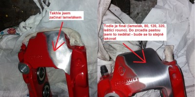

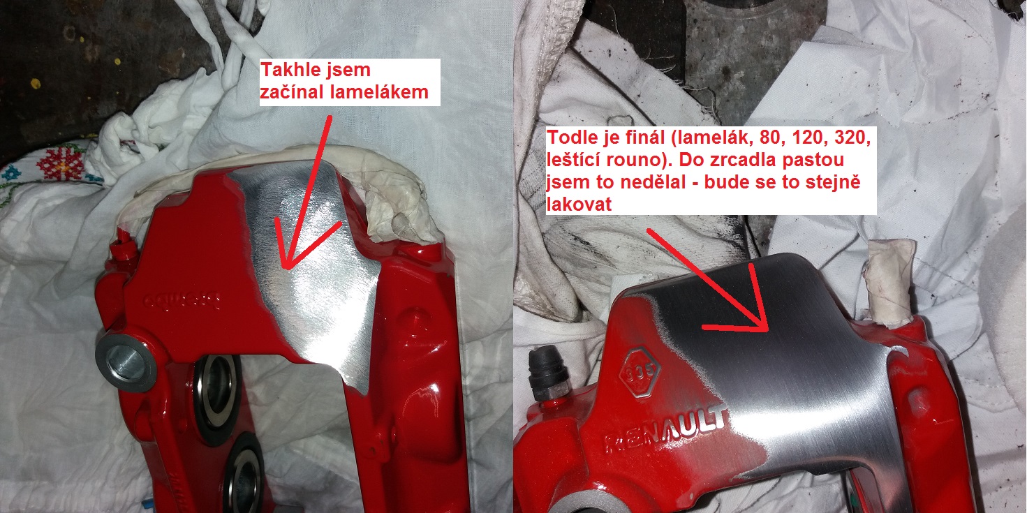

Tady je vidno, jak jsem musel odtučnit třmeny, abych je tam napasoval. Musel jsem to trochu zahladit, aby to nevypadalo jak po praseti. Ještě to bude muset přijít do laku.

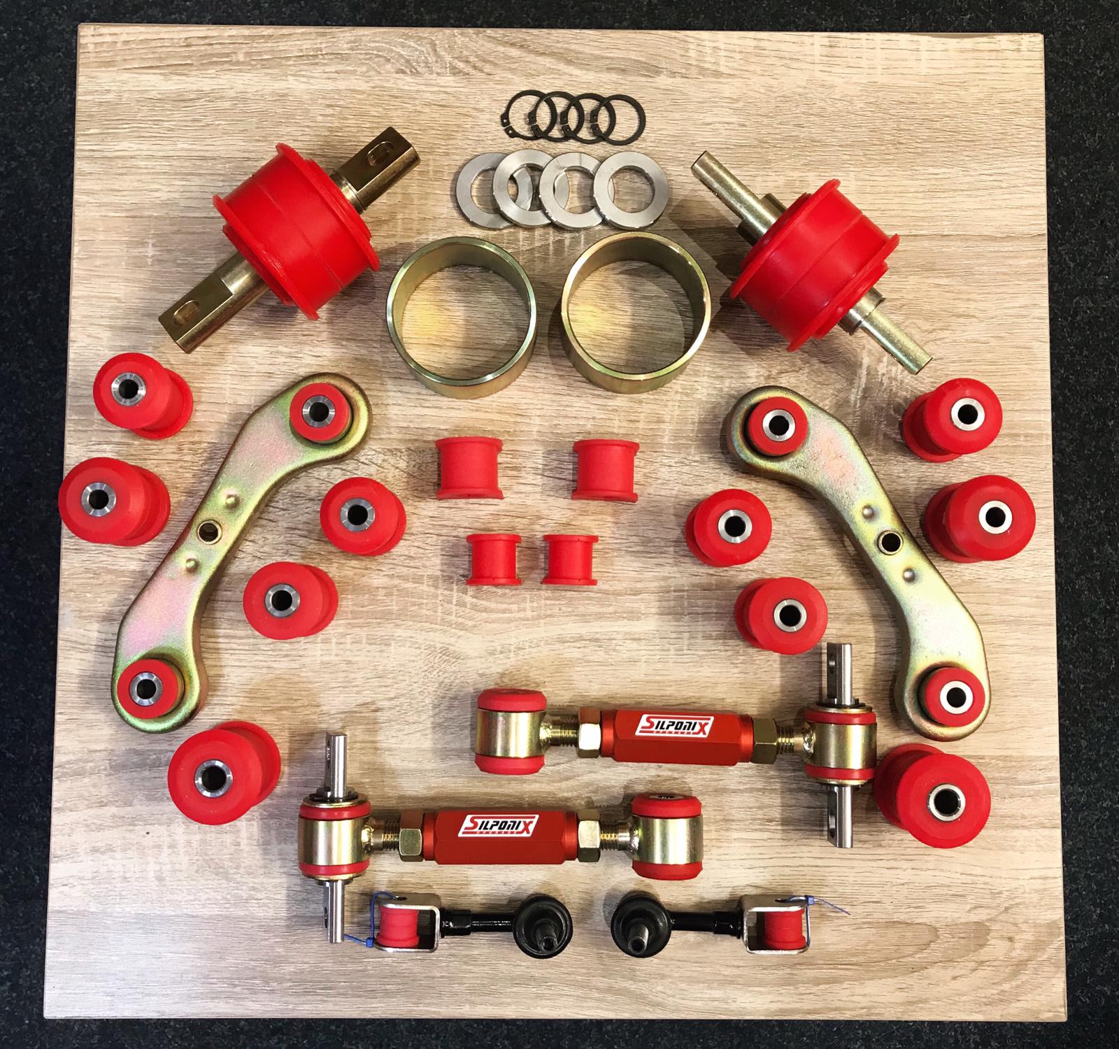

Tady mám nachystané PU silenty do komplet podvozku od Silponixu. Včetně zadních odklonů. Přední stavitelná ramena mám od Hardrace (nejsou na foto). Pro všímavé - chybí tam silenty předního stabíku, které už na autě mám od Energy suspension. Takže po instalaci toho zbytku na foto by měl být podvozek vyřešen.

kolik mas velikost kotouce ? třmeny jsou z fiat coupe nebo tak neco vid
Heki
Příspěvky: 222
Bydliště: Opava
ED9 Heki: Rýžová raketa
Příspěvekod Heki » 19 pro 2020 12:31
Kotouče mám 282mm z MG. Třmeny jsou z Renaulta Clio RS.

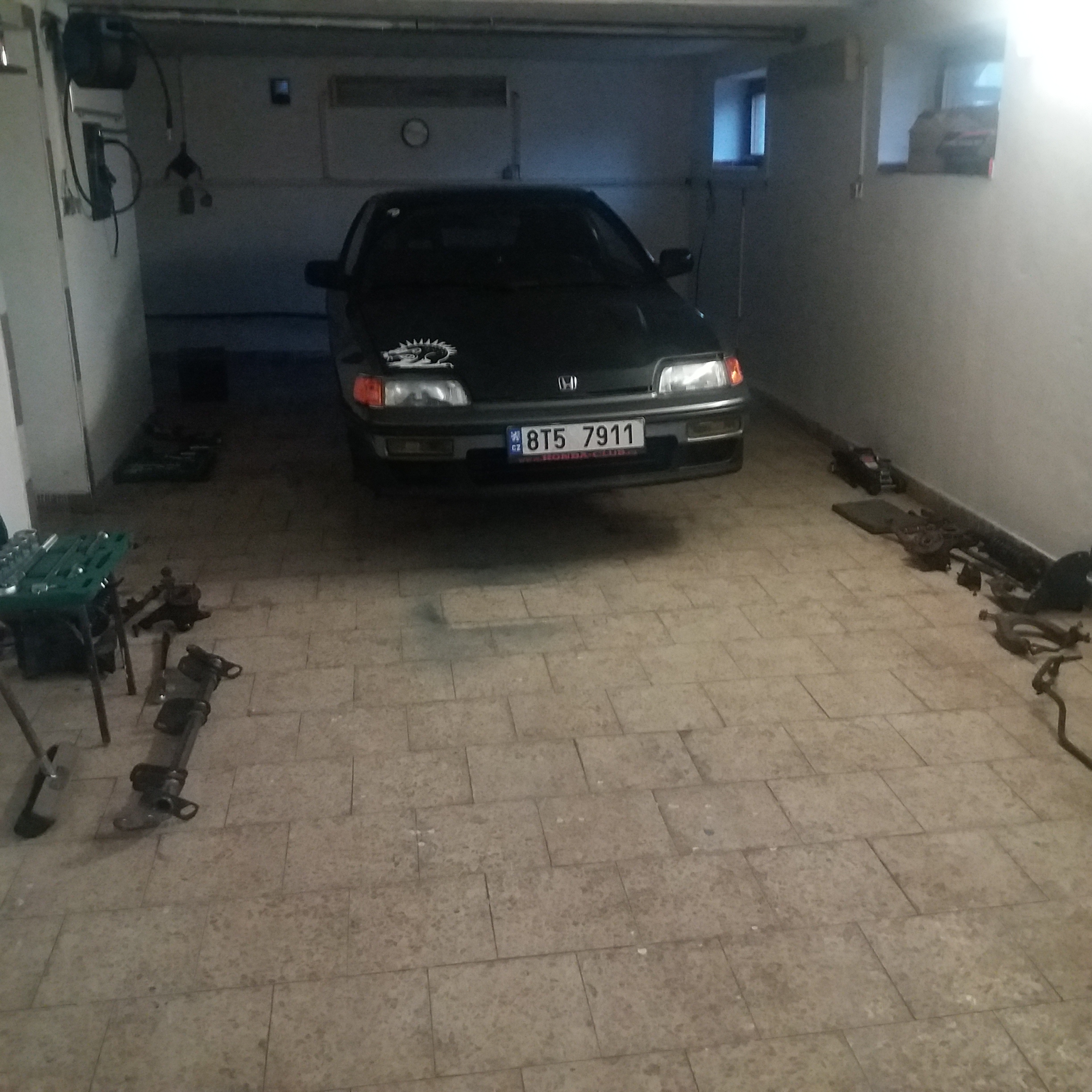

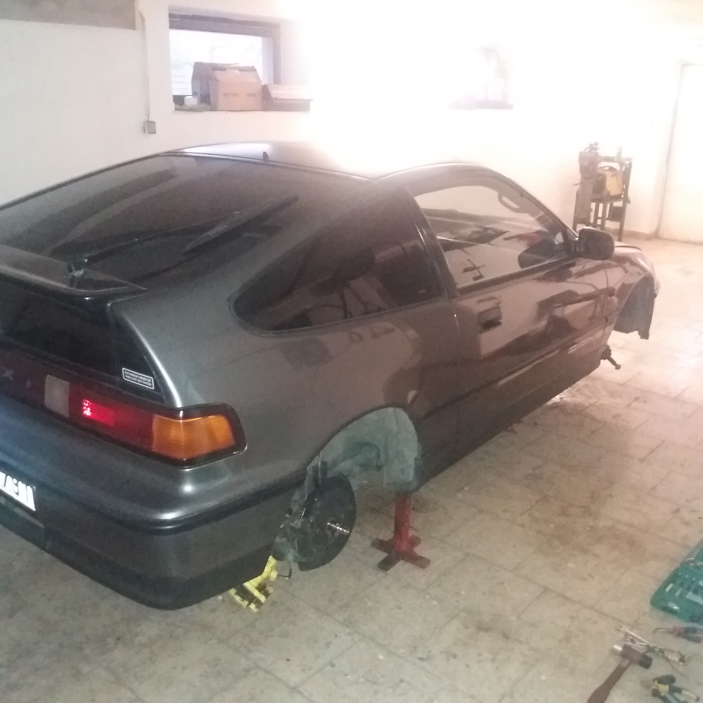

Tak jsem na to konečně vlítnul. Asi jsem to neměl dělat. Přední silentblok motoru (co drží na té příčce pod chladičem) na šrot a ještě teď tak čumím, že mi asi teče nádrž, což mě taky nesmírně potěšilo.
Takže - nevíte, kde sehnat tyto dvě věci?
Respektive na Civica 4G se dá nádrž koupit nová - je stejná jako na CRX ???
