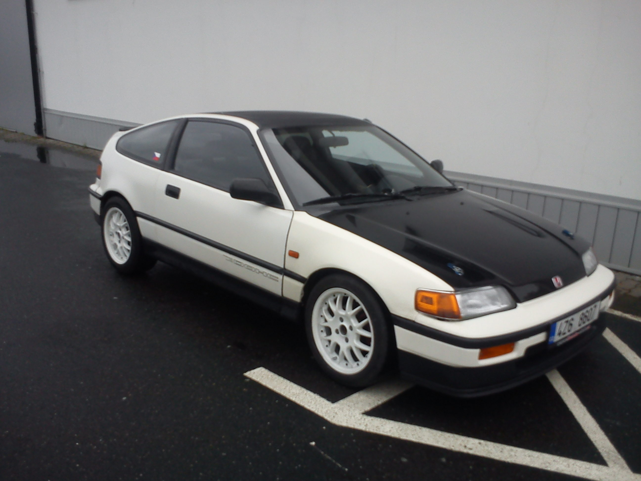

Má hokejovou masku které povětšinou používají Kanjo Racers co honí svoje hondy kolem Osaky aby nebylo vidět kdo je řídí když projížděj kolem mýtných bran a radarů :P ...taky mám dvě v autě, mám tuhle Japonskou kultůru rád :P ... mimochodem tvoje běloba je krasavice !!!

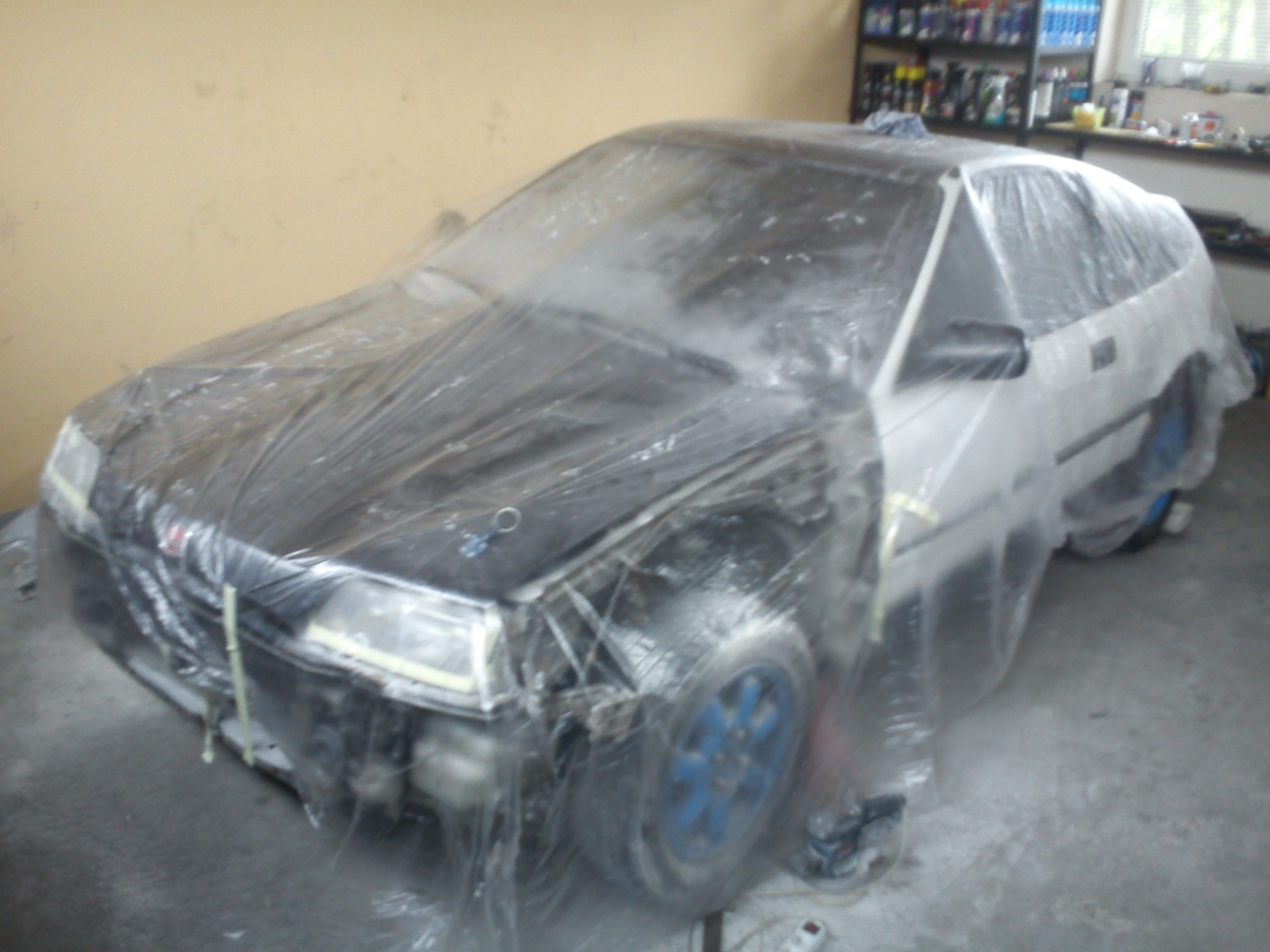

od posledního příspěvku zase uplynulo moře vody...mezi tím se přelakovaly přední blatníky a nárazník, kola dostaly taky nový look a přední i obutí, konečně jsme vyměnil přední brzdy a v pravidelném intervalu i olej...do konce léta snad stihnu nějak vyšlechtit motorový prostor a dát dokupy podvozek, konkrétně přední nápravu od které se začalo ozývat nepěkné bouchání...
jinak jak noha správně píše, ta maska je odkaz na Kanjo styl...snažím se do toho stylu předělat celé auto, co nejvíc výkonu na co nejmíň hmotnosti :)

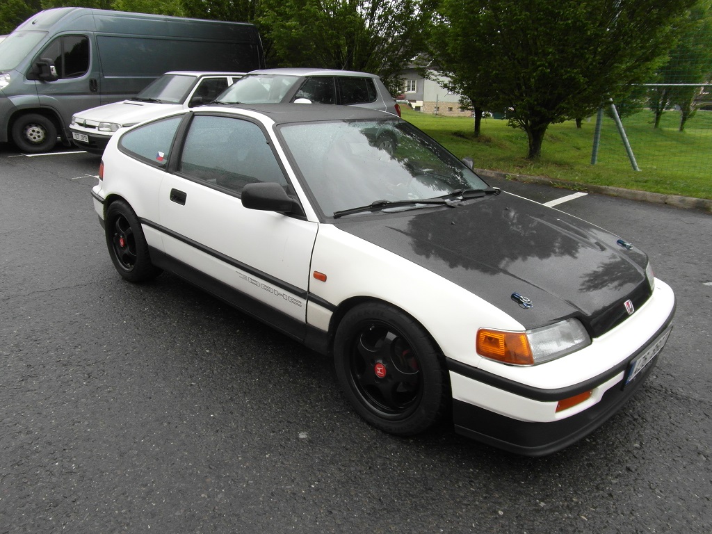

jdeš s křížkem po funuse...parady jsem chtěl nejvíc, ale nikde jsem je nemohl sehnat, tak jsem šel do hancocků a jsme nadmíru spokojen...teď jsem je na Hondayi otestoval na okruhu a drží velice pěkně :)

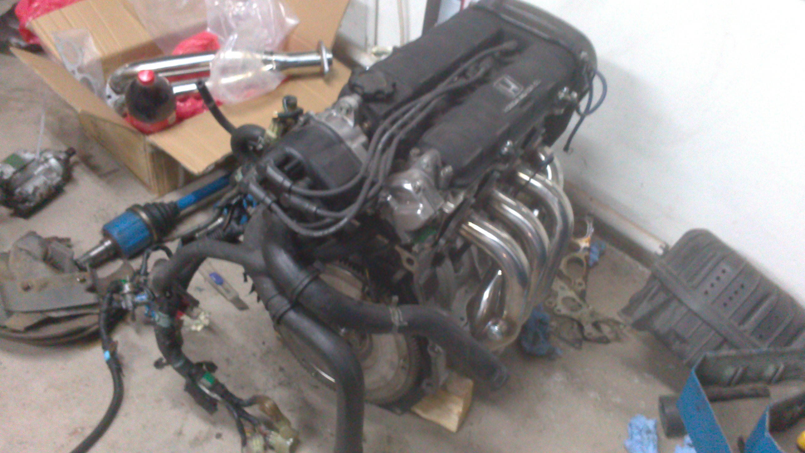

již brzy ve vašich kinech...teda v mém autě :P
sorry za kvalitu, proces instalace budu fotit foťákem a ne kalkulačkou :)

ten co je na fotce není na prodej, ten pujde do auta :) na prodej bude ten co mám v autě teď, až ho vydělám, tak nějak sesmolím inzerát ;)

nedám :P práce dneska započaly *oprava*

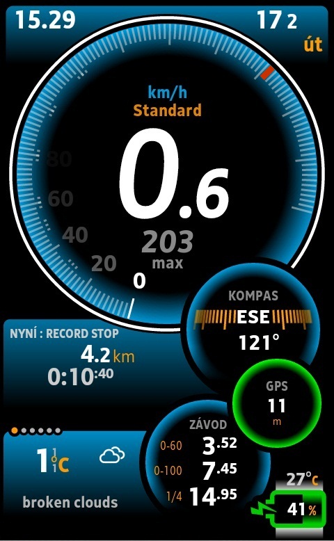

včera jsem se byl ještě naposled rozloučit se starým motorem, bylo krásně tak jsme s kámošem vytáhli pekáče a jeli je provětrat...nalétané přes 250km po tak dlouhé (2měsíce :D) době bez CRXa bylo úžasné, skoro jsem i zapomněl že tam budu dávat druhý motor :Dale je čas se posunout dál, takže se starým motorem naposled, ještě jsem byl změřit tlaky pro případný prodej...
1.válec - 14,8
2.válec - 14,5
3.válec - 13,9
4.válec - 14,4
stáhl jsem si spešl appku na měření zrychlení (beru to spíš orientačně abych věděl o kolik budu rychlejší s novým setupem) takže data získaná poslední den se starým motorem (s novým se snad zlepší akcelerace - musí to být pod 7s :D sice na úkor maximálky, ale maximálkou jezdím 2x do roka :D takže se bez toho klidně obejdu)
