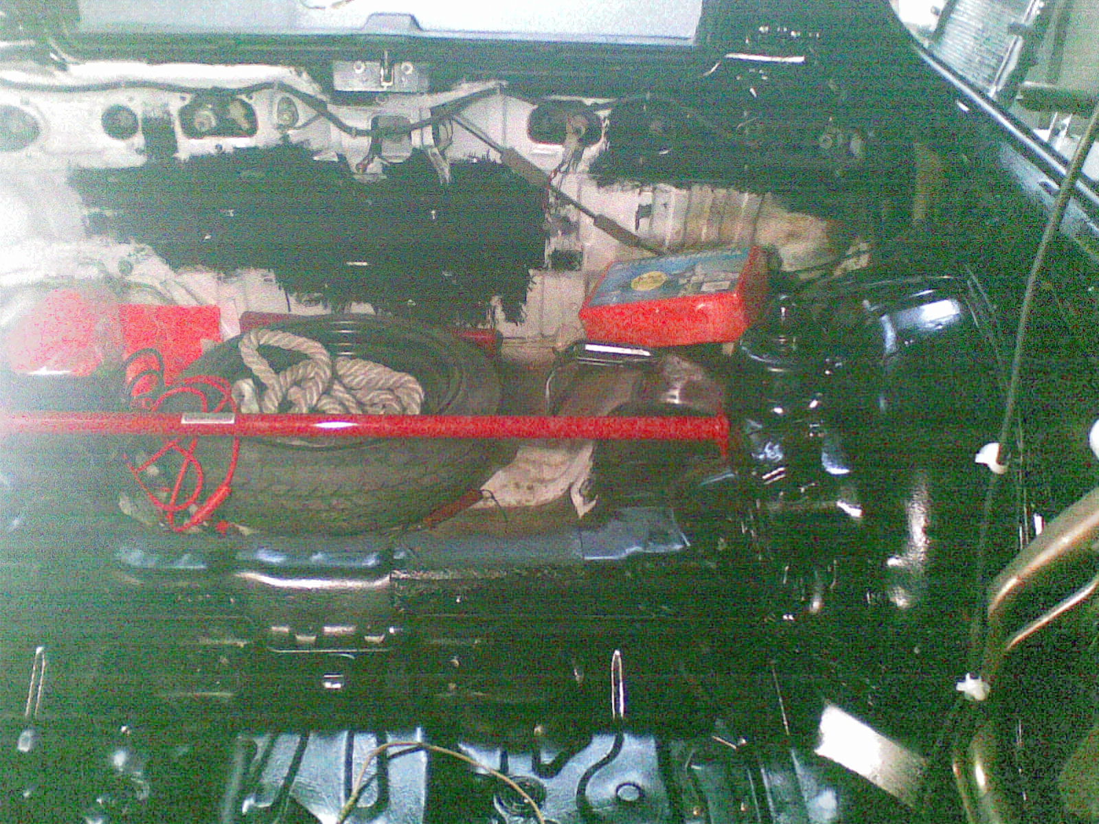

, rozpera přední nápravy, a nějké ty barvičky v motoru, jinak se tedka očištuje karoserie, a natírá , sámazákladovkou antikorozní barvou

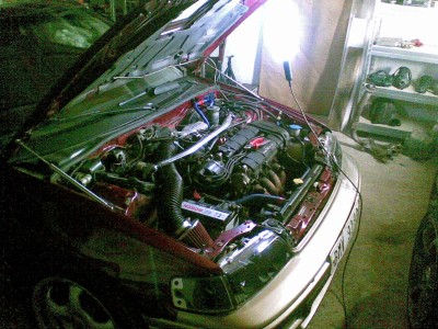

tak ješte trochu barev do motoru

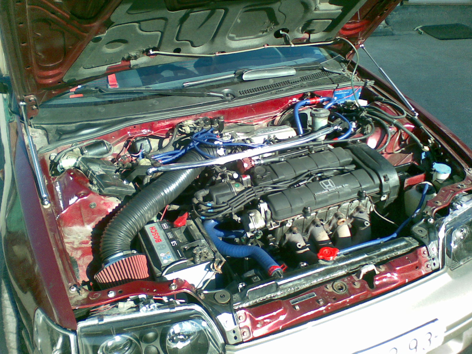

Příspěvekod Hira » 10 črc 2011 20:11
Čím to barvíš? To je nějaká modrá páska? Ještě ty husí krky, VN kabely a bowdeny a pár nějakých drobností... Sakra ten centrál ti závidím. Už mě nebaví otvírat každý dveře zvlášť. :lol: *dash*
Re: Sajlem - začíná
Příspěvekod sajlem » 10 črc 2011 20:42
Hira píše:Čím to barvíš? To je nějaká modrá páska? Ještě ty husí krky, VN kabely a bowdeny a pár nějakých drobností... Sakra ten centrál ti závidím. Už mě nebaví otvírat každý dveře zvlášť. :lol: *dash*
jj modrou páskou, a ty krky na dráty chci taky koupit

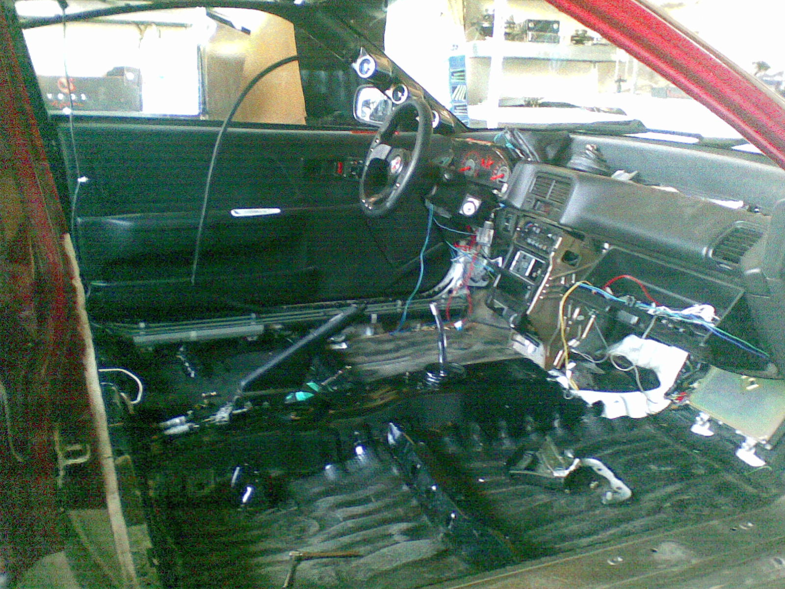

Příspěvekod sajlem » 12 črc 2011 20:57
aktuální stav, hlavě nikdo nechtějte abych někam dojel , protože to složit abych mohl jet a pak to zase kastrovat ,... je proste děs

Příspěvekod Martin666 » 12 črc 2011 21:04
sajlem píše:
Čím ošetřuješ?
Re: Sajlem - začíná
Příspěvekod sajlem » 12 črc 2011 21:12
Loiza666 píše:
sajlem píše:
3 složkovou barvou, samozákladová antikorozní, název ti neřeknu, ten už je potečnej ale , jak to budu kupovat tak to sem napíšu jak se to jmenuje, jinač je to barva ,... ve stylu na natírání venkovních zábradlí atd .., protože když si tak vzpomínám tak jsou to jedny z nejlepších antikorozních barev, vydrží to všechno

Kdo sundával palubovku ví jak mi je, ... navíc, .. me tam zavazí ješte asi páčky pod volantem , nepletu se že ? :-( *cry* děsná to práce
