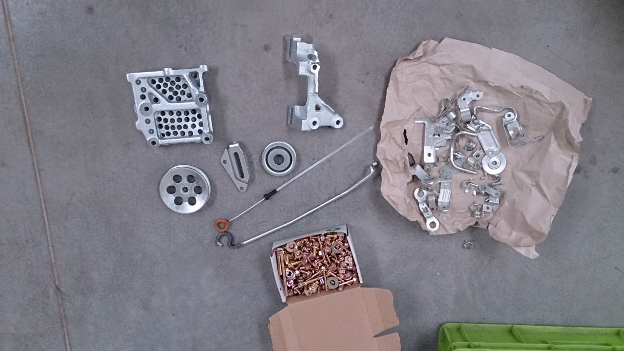

Aby se nereklo ze nic nedelam tak nechavam alespoň vyčistit a pozinkovat dily.

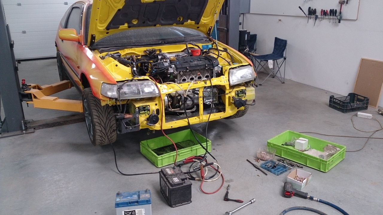

) no a tak jsem chvili zase zacal delat az si rikam co kdybych to zkusil nastartovat a tak jsem se do toho pustil dodelal rozvody zadekloval vacky , natahal kabely k baterce ááááá start a UŽ TO VRČÍÍÍÍÍÍÍÍÍÍÍ
hura hura hura
no ale stále je na tom dost práce chjo ale ted uz se zase bude delat líp

Re: skritek si koupil CRXo
koukej už to dodělat a pak mě svezeš
, jinak co ten děrovanej asi hliníkovej kus? Nějakej držák ke klimošce?

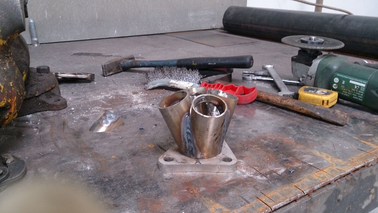

Tak zase jsem něco malo udelal priznam se ze do tohohle se mi vůbec nechtělo ale dnes po 3 hodinách mam hotove kalhotky na svody uz je jen zezhora uriznu na spravnou velikost a pak uz to jen spojim s prirubou na hlave

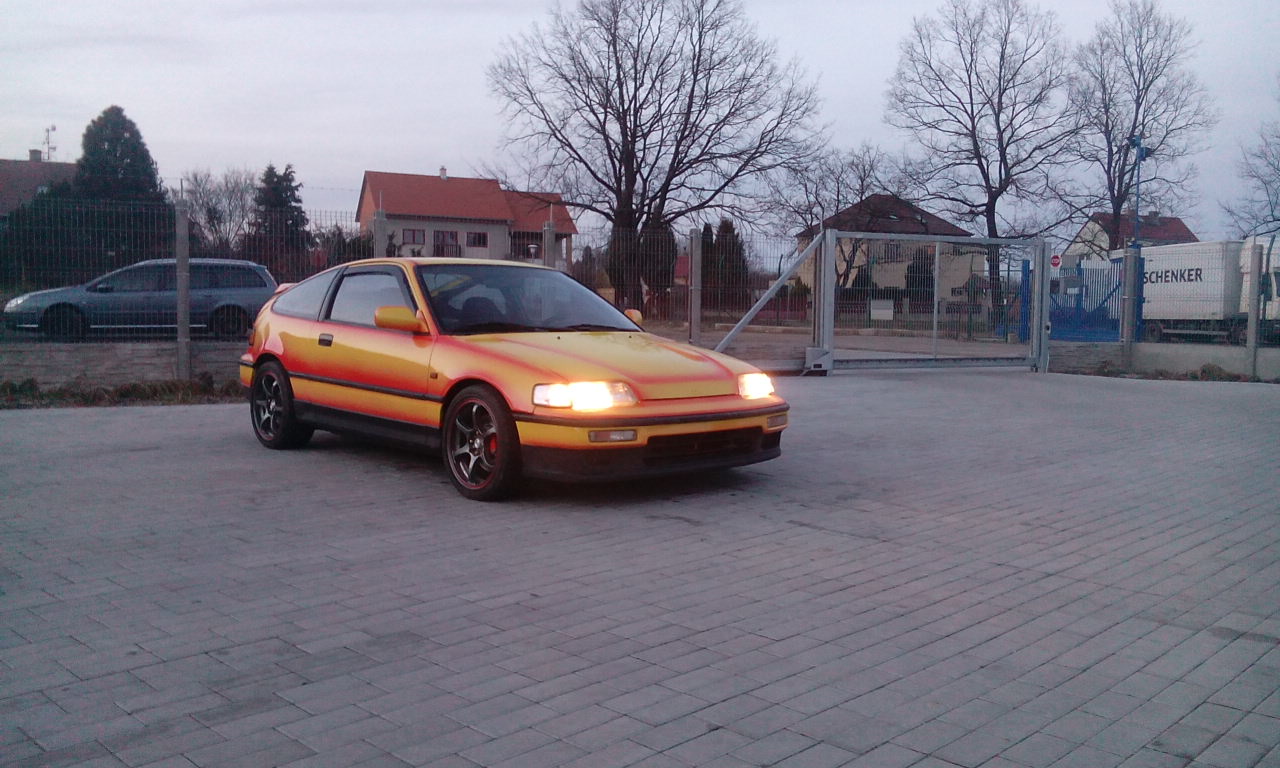

Nejak jsem sem zapomel psat a daval to jen na HC ale poslední 2 mesice jsem všechen volny cas travil v dilne a včera jsem dodelal CRXo aby se mohlo pomalu zajizdet . Není sice ještě zdaleka hotove cele ale to uz budu delat postupne preci jen když uz to jezdi bude se delat lip. Včera jsem ujel prvních 50km a super podvozek je sice dost tvrdej cemuz jsem z offroudu odvykl ale ja si zase rad zvyknu, jinak je jizda potesenim.
