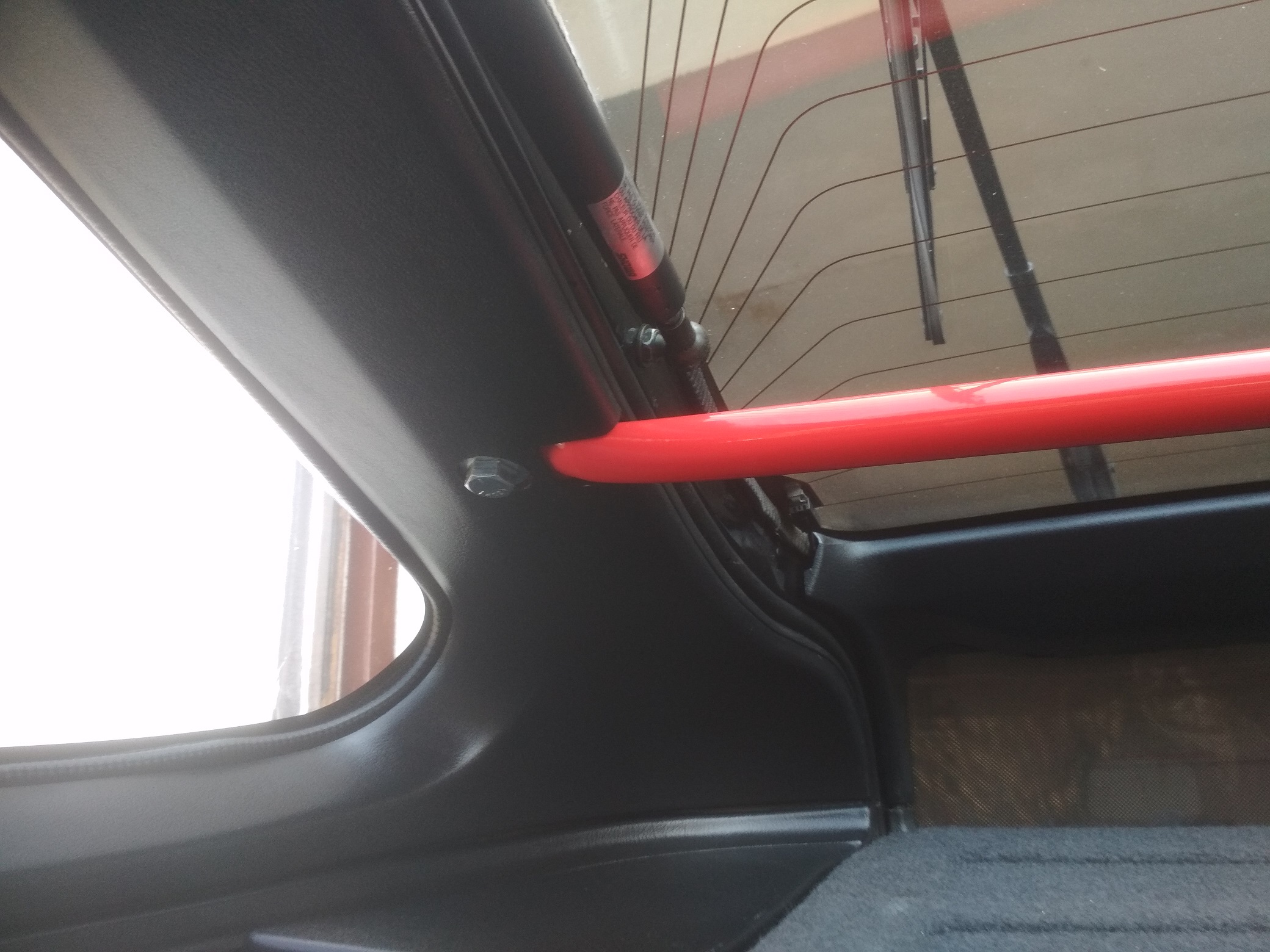

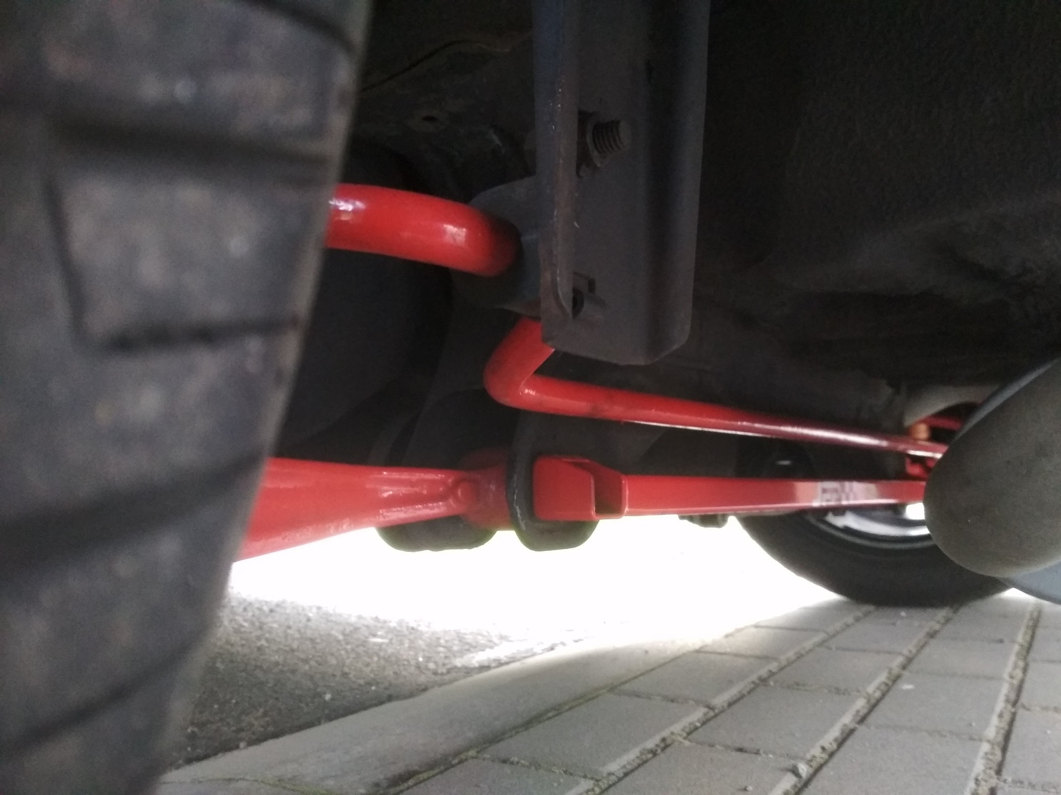

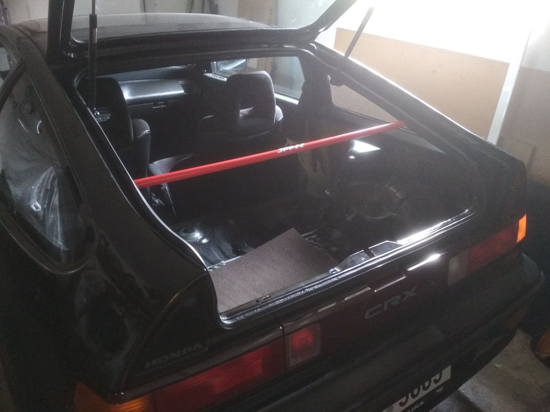

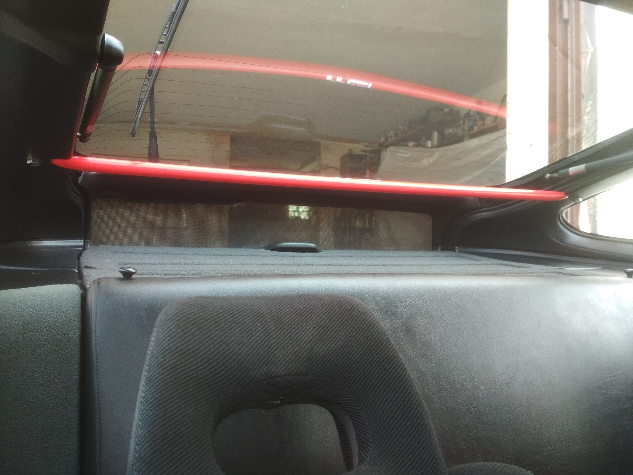

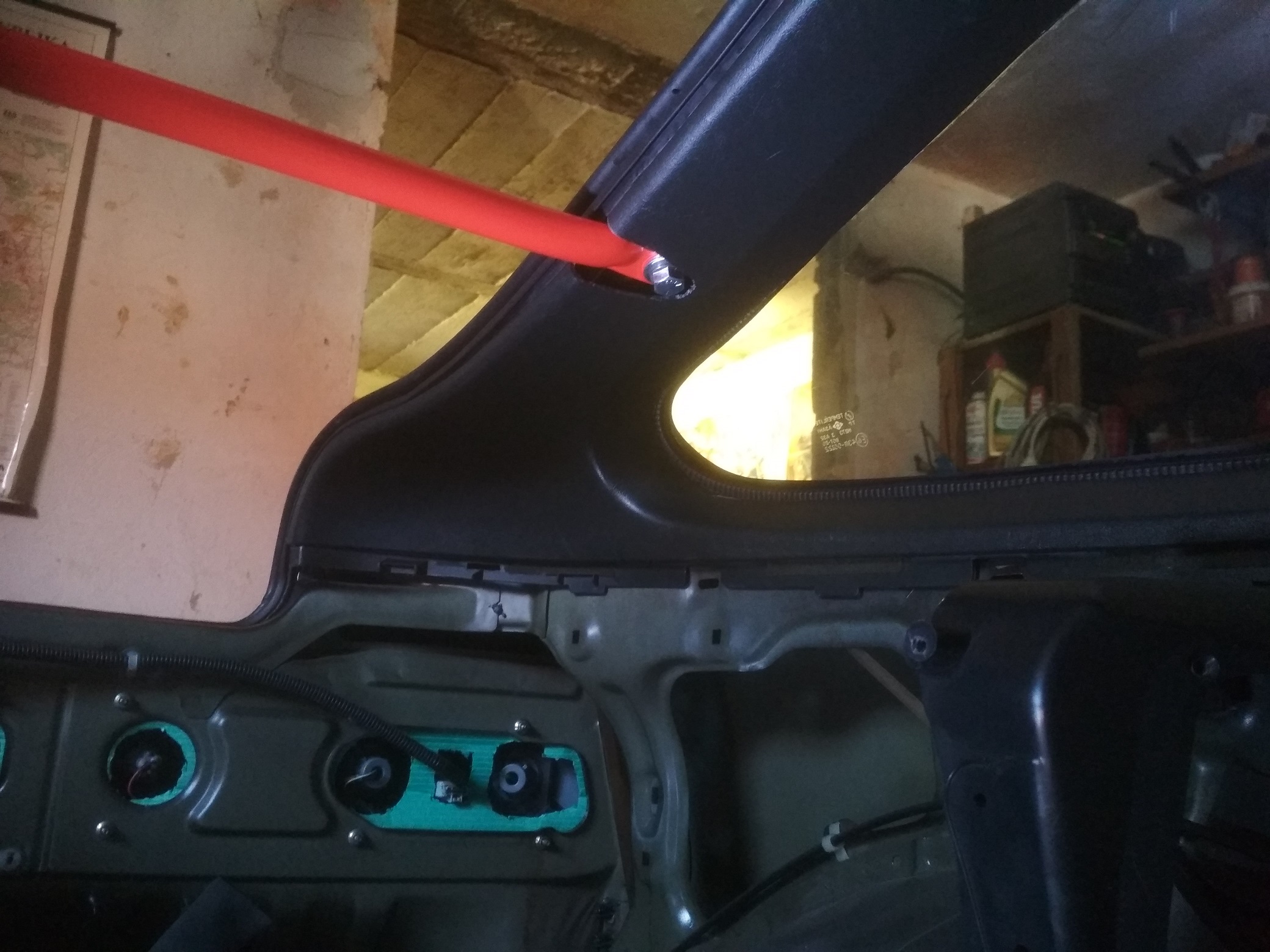

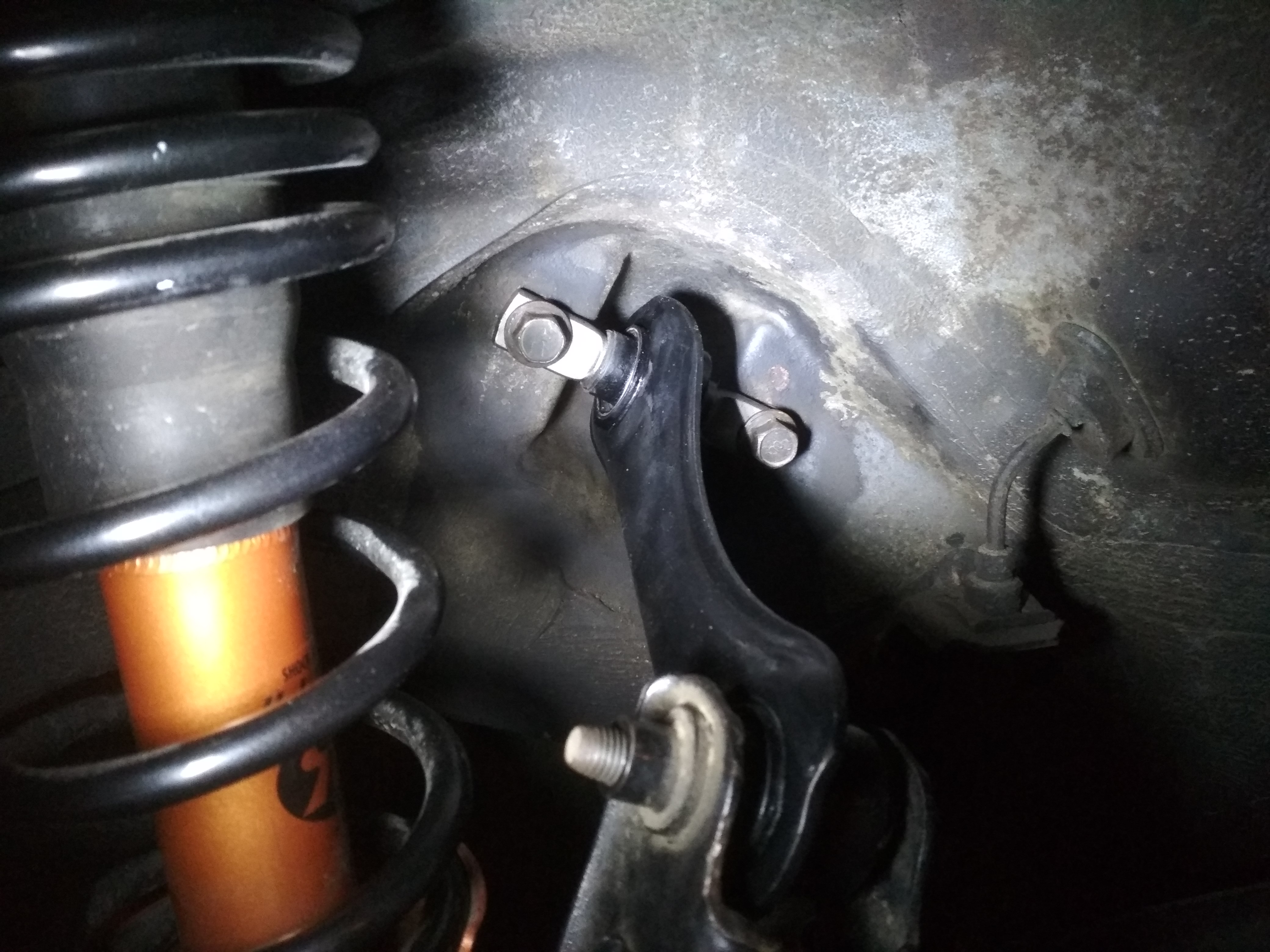

Namontoval jsem rozpěry dozadu od L-Jaye.
Spodní je schovaná za výfukem,tak jsem ji ani nefotil *kafe*
Příspěvky: 603
ED9 Černá pofejsovka.
Příspěvekod Jindřich » 25 dub 2021 14:08
Vzpěry ok

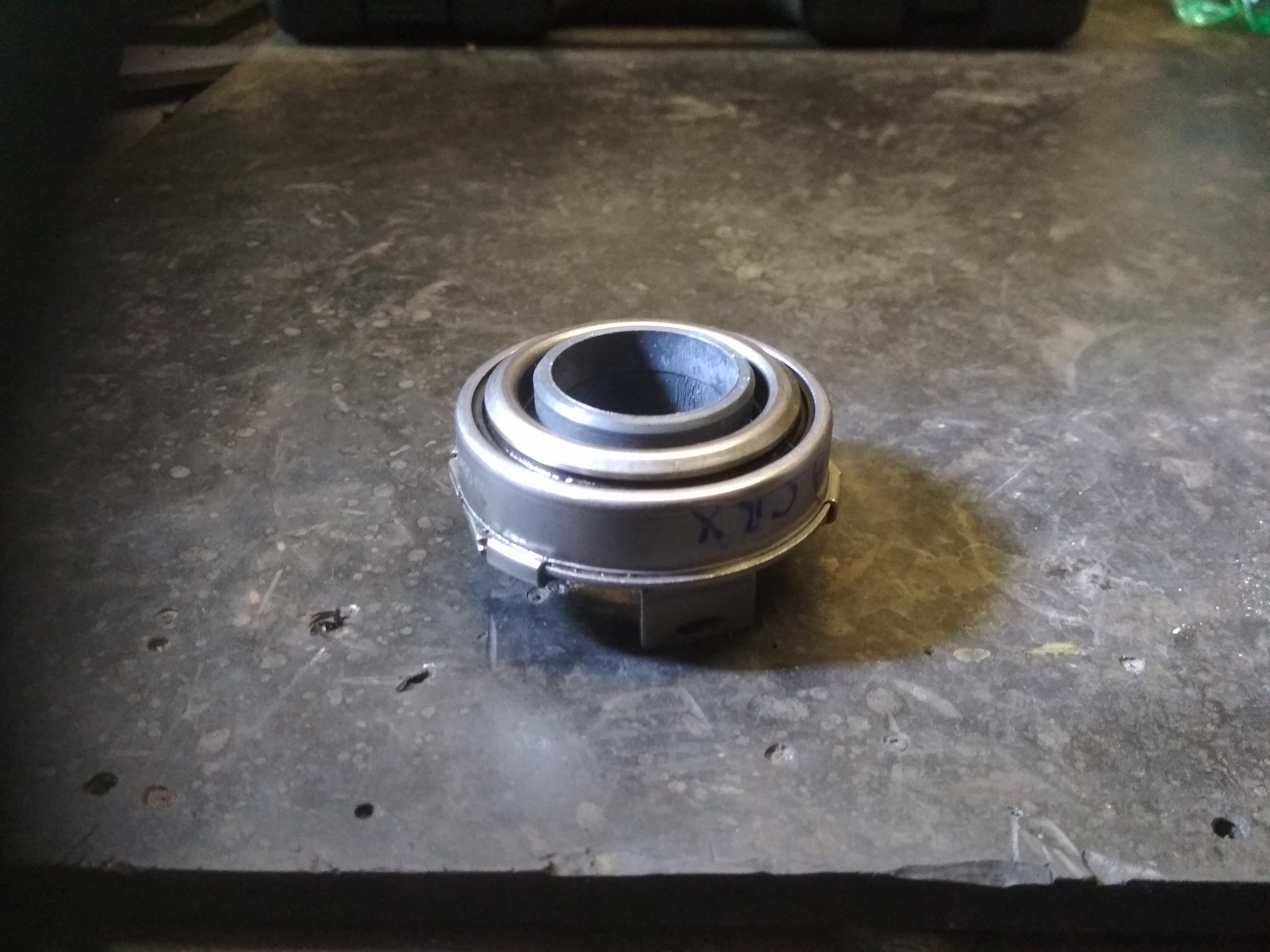

Za minulý rok jsem najel něco málo přes 3000 km a začalo téct nové gufero pod setrvákem a pískalo nové ložisko spojky *dash*
Taky se z nějakého důvodu motor divně chvěl. Dával jsem odlehčený setrvačník. Předtím to bylo v pohodě *dumat*
Takže tentokrát jsem objednal originál gufero i spojkové ložisko a dal zpět originál setrvák. To původní spojkové ložisko jde hodně ztuha otáčet, takže při dotyku s přítlačakem ložisko stálo a dřelo o něj.

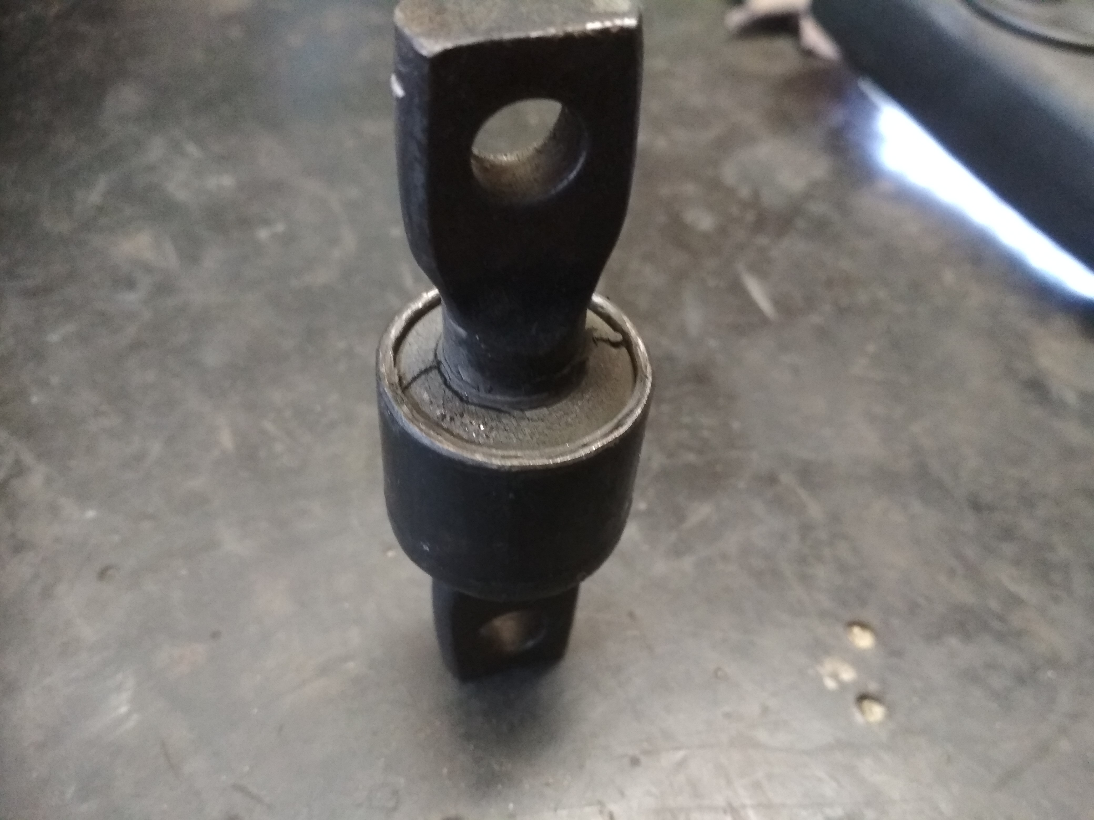

Další věc byla,že mi na pravém zadku na nerovnosti něco kovově klepalo. Byl to utrhnutý silent odkonového ramínka-motýlek. Koupil jsem druhovýrobu,ale jen jeden :? Jenže ten má oproti originálu o polovinu tenčí silent a taky tenčí uchycení do kastle. Originál má tloušťku 8mm, jenže ten nový jen 6mm. Což znamená, že bude nejen tvrdší, ale i zvětší odklon kola oproti druhé straně :roll:
Takže jsem koupil další,jenže ten měl pro změnu 7mm *vytlem* Ale vyměnil jsem je teda na obou stranách a dal podložky,ať se mi odklony nezmění..

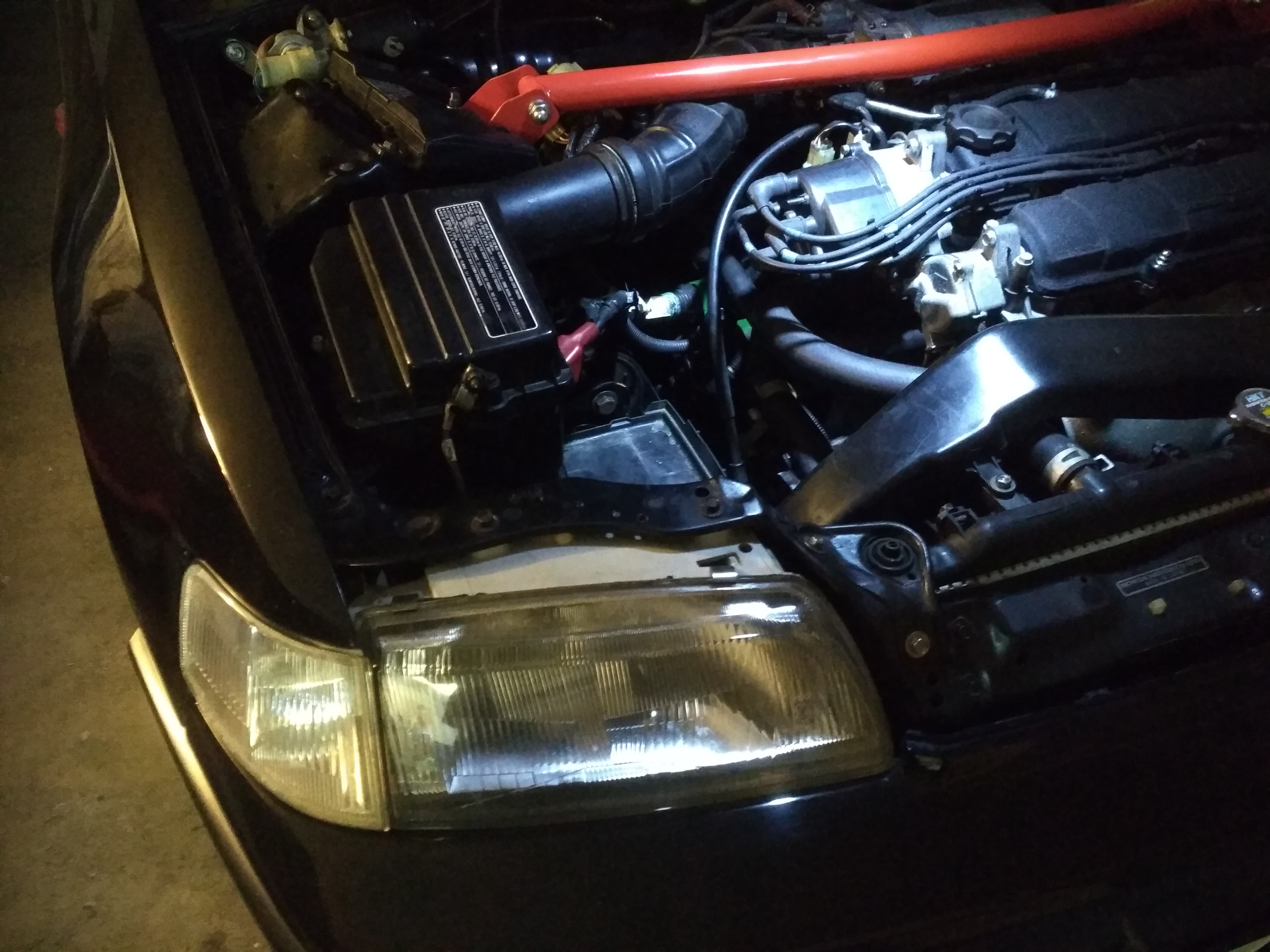

V březnu mě čeká stk :?
Raději jsem nahodil zpátky origo výfuk i s katem a natankuju lepší benzín *prosim*
Jinak vibrace motoru po namontování origo setrváku ustaly *dumat*

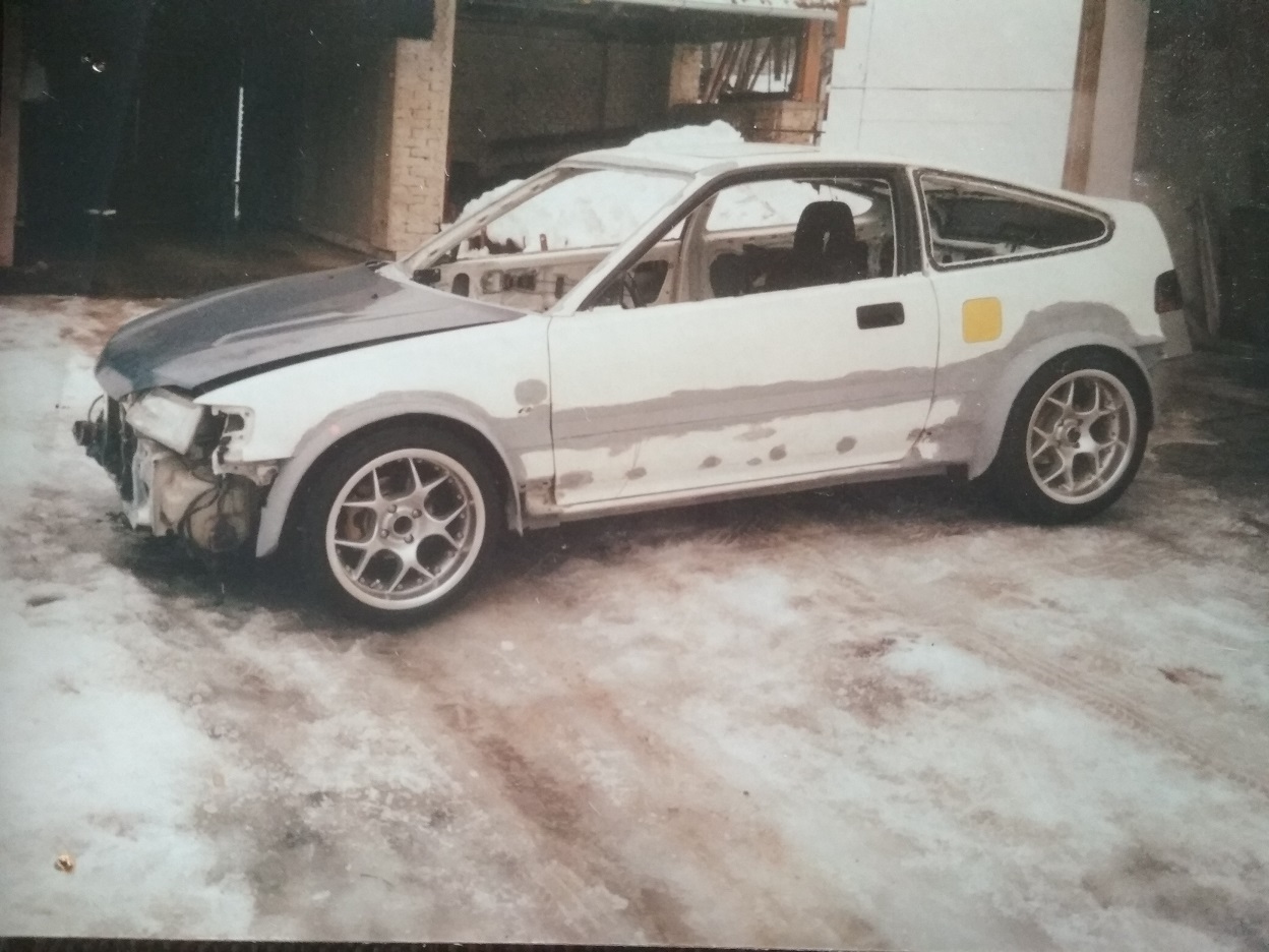

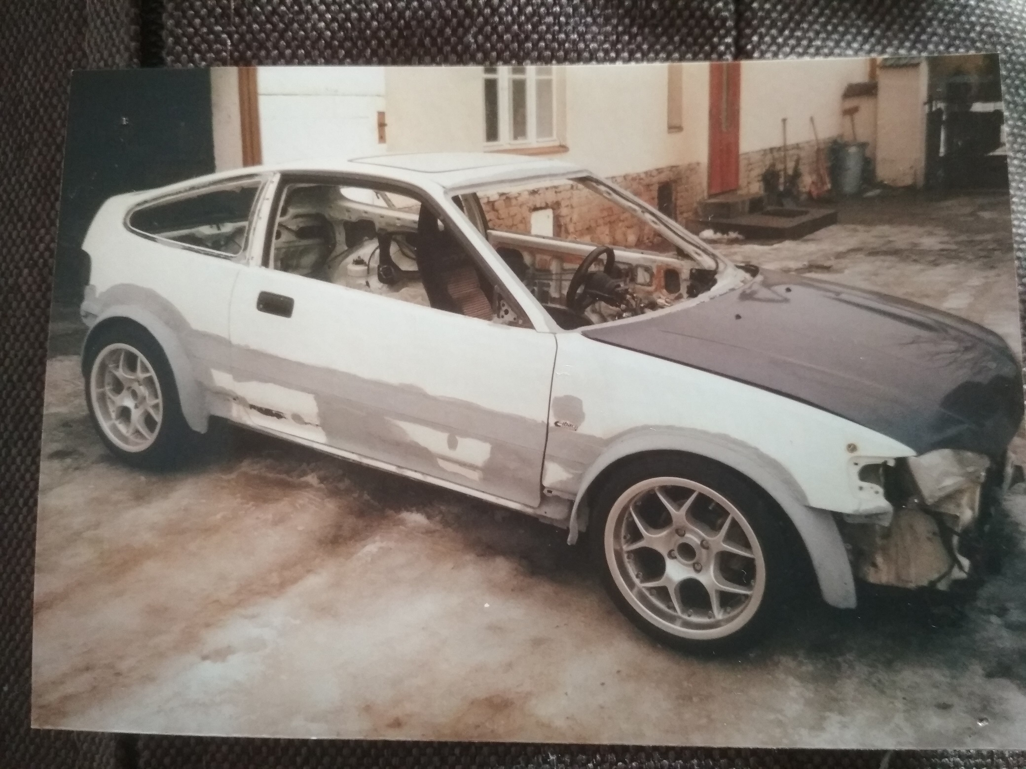

Našel jsem foto céra,se kterým jsem v roce 2005 po koupi letěl z Výškova do Nového Jičína. Psal jsem o tom v mém crx-story u vlákna na fialku *pilot*
A pár dalších foto mého běsnění s cérama *stydim*
