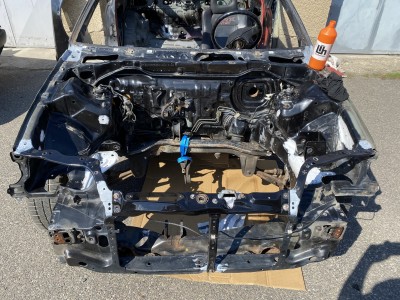

Ahoj tak jsem se konečně dostal založit nové témá ohledně nové renovace tentokrát už EE8 *jizda*
Dloho jsem přemýšlel jak to udělat s mou ED9 která byla přestavěná defakto na plnohodnotnou EE ale jediné co chybělo bylo VIN - takže jsem přemýšlel jak to udělat a zachovat stříbrnou bylo pno možností / sehnat holou kastli a přeházet ,ale bylo mi líto co potom ze stříbrnou vlastně ji na 90% vzít život ,pak bylo pál návrhů převařit Vin ale i když bych to nikomu neřekl já bych otom věděl *oprava* takže jsem to vždy odpískal .Nicméně jednoho dne jsem tak klasicky brouzdal po foru a objevil prodej EE8 v započaté renovaci .Dlouho jsem nepřmýšlel a začal od Minora sondovat šla by jen kastle ? no nakonec jsem se do toho tak ponořil a vzal ho celé komplet pouze bez předního nárazníku ale ten jsem měl na víc *pohladit* Nakonec se tedy rozhodlo že stříbrná půjde s těžkým srdcem po 9 letech do světa jen se do ní dá seriová B16 z černé a předek se nahodí nazpátekED9 :roll: a černá se postaví od základu .
Nějaké zatím zjištěné info ohledně EE8
RV 1990 černá barva ,dotaženo z německa kde bylo v roce 2005 odhlášeno a 15let stála v seně *vytlem*
mám k vozu nějaké faktury v roce 2005 byl lehký tukanec na předek opravováno V hondě v německu (nové světlo,chladič,kapota) při odhlášení mělo najeto 143tis km - momentálně najeto 143200km
Auto je po vyvaření , měněné komplet zadní boky , + prahy ( nejpíše originál díly faktura za pěkný balík. v roce 2005 také měněn všechny silentbloky podvozku atd - jelikož auto nejezdilo je to vše jen okyslé ale bez vůle .

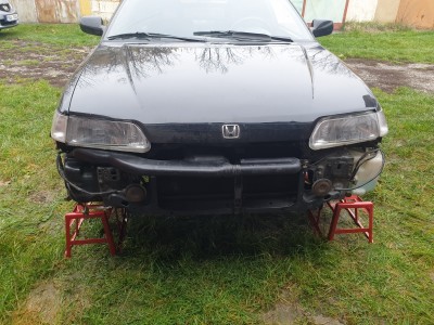

V listopadu jsem tedy rychle auto dostrojilo na oko aby se udělala STK a mohlo se přihlásit .To se tedy povedlo prosinec jsem si užíval ježdění v seriové EE8 - no bylo to super ale je třeba se do toho pustit - o svátkách se vyndal motor a zatím je zagarážováno potřebuji doskládat ED aby mohla frčet k novému majiteli *jizda*

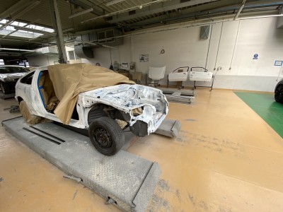

Tak se to konečně začalo hýbat vyzvednut b16a1 blok v motorárně po výbrusu připraven pro CTR písty (neorigo snad to něco vydrží) na blok přijde vršek s předchozího projektu ITR hava a B16b vačky *oprava* céro se přes Velikonoce odsttrojilo a připravilo na odjezd k přípravě a celolaku (zítra to táhnu do práce )tak snad to bude za něco stát a vše klapne *pohladit* také došlo pár dílů origo bauset čelního okna a zadní trojuhelníky takže po laku se tam hned mužou placnout okna *box*

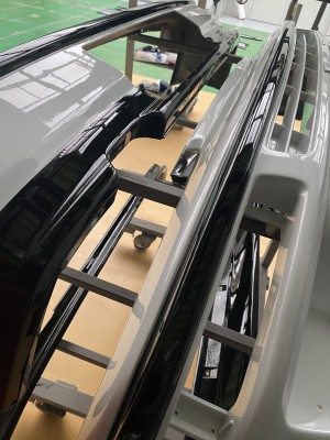

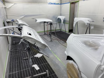

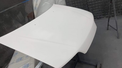

aktuální fotky z práce na lakovně-už je v plniči *oprava* *oprava* *oprava*

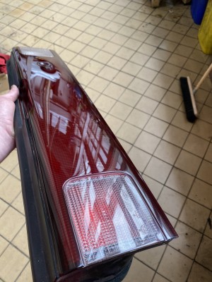

Tak stále se kutí klukům to celkem odsejpá pokud vše pujde v pátek už půjde nejspíš do boxu *slint* jinak dneska trochu volna tak jsem přeleštil zadní svštla *box* *fin*

Paráda. Světla bych chtěl taky přeleštit, když vidím ta tvoje.

Špica hrot !
Jax to leštils?

Minor píše:Source of the post Paráda. Světla bych chtěl taky přeleštit, když vidím ta tvoje.
není případně problém :)

Heki píše:Source of the post Špica hrot !
Jax to leštils?
hele nechtěl jsem to brát hrubou 400 pastou tak jsem radši vzal finish od 3m a asi na 3krát přejeto tvrdším kotoučem než to bylo okei :) pak na to přijde jen vosk co dlouho používam a vydrží tak tvrdý vosk od Fuso Soft99 *fin*

Dneska zase trochu postup už je nalakovaný motorový prostor a vnitřek bohužel barva se dost blbě fotí není to chamelelon ale trochu vzdálený příbuzný :mrgreen: na dením světle je to klasika bílá , ve stínu jde do šediva a sluníčko nelze popsat :lol: přidávam tu samou barvu na mém CBR co jsem renovoval 2018 *oprava*

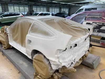

Příspěvekod Petk@ » 19 dub 2021 22:38
Tak na lakovně se jde pomalu do finále *drinks* *drinks* *drinks*

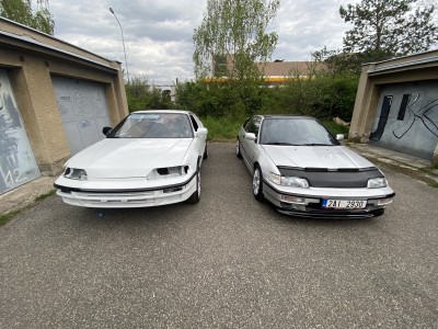

Příspěvekod Petk@ » 07 kvě 2021 21:32
Zase trochu posun i když minimální spíše stíle zatim dochází díly a čeká se , každopádně Cero už je 2 týdny doma v práci jsem tam rovnou placnul nové okno a bauset ale zatím je uklizené ,finišoval jsem s prodejem mé -ex takže jsem spíše ve volném čase ještě připravoval ED9 která už ve středu odjela k dlouholetemu kamarádovi do Dvora Králové N.d. co se týče EE tak momentálně mě brzdí galvanovna kde je 90% šroubků držáčků výztuh palubky atd. Také dorazila špajzka takže po 7 letech s B16 také bude poladěná převodovka ( Y2 ) Stálej převod Mfactory 4.928 , Svor ITR a dlpuhé pětkové kolo . v pondělí jsem ji jen překontroloval a vše v pořádku - děkuji prodejci *fin* *jizda* *jizda* *jizda*
