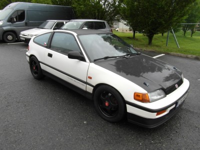

Redy píše:ty voe, široko z rychlých šípů ti bere auto! :lol:
*vytlem* ale cerko pěkné *fin*

Má hokejovou masku které povětšinou používají Kanjo Racers co honí svoje hondy kolem Osaky aby nebylo vidět kdo je řídí když projížděj kolem mýtných bran a radarů :P ...taky mám dvě v autě, mám tuhle Japonskou kultůru rád :P ... mimochodem tvoje běloba je krasavice !!!

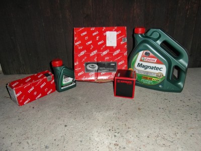

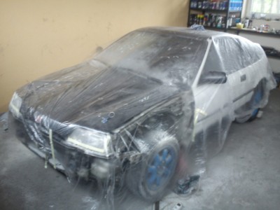

od posledního příspěvku zase uplynulo moře vody...mezi tím se přelakovaly přední blatníky a nárazník, kola dostaly taky nový look a přední i obutí, konečně jsme vyměnil přední brzdy a v pravidelném intervalu i olej...do konce léta snad stihnu nějak vyšlechtit motorový prostor a dát dokupy podvozek, konkrétně přední nápravu od které se začalo ozývat nepěkné bouchání...
jinak jak noha správně píše, ta maska je odkaz na Kanjo styl...snažím se do toho stylu předělat celé auto, co nejvíc výkonu na co nejmíň hmotnosti :)
