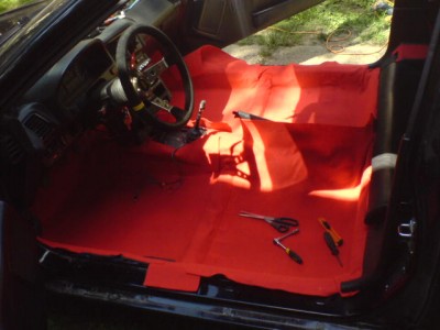

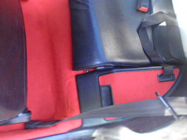

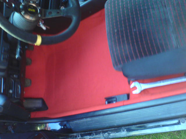

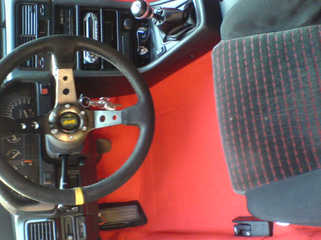

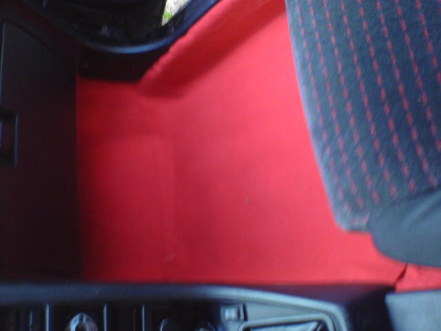

Tak v tychto dnoch som si zaumienil že už konečne niečo urobim z kobercom :D Mal som ho vyhodeny z auta vvtepovany ale aj tak to nebolo nič moc.. Bolo na nom vidiet že už ma hodne za sebou a to nehovorim o dierach od zvaračky ktore tam nejaky chytrák predo mnou urobil. Tak som sa rozhodol urobit pokus. A takto to dopadlo..

moc hezký, na fotkách to vypadá zajímavě, cos tam dal? červenej koberec nebo to je něco jinýho? A jak si to vystříhal? podle originálu?

a dohaje,to je nadhera...chtel sem obarvit origo koberec obarvenej...povidej postup,ja se rad priucim :)

klobouk dolů pane,moc pěkná práce *fin* Ten nový koberec máš nandaný na tom starém,popřípadě jak,nalepený? *honda*

Dakujem za pochvalu :D Neni to dokonale lebo ten koberec je moc tvarovany a aj ked je to z viacerych kusov ale nedalo sa mi to urobit bez par skrčancov a podobnych nedostatkov.. Novy z USA by sa mi pačil viac ale tak moj rozpočet nieje nič extra tak aspon takto som pohral s tym starym ktory to už mal aj tak za sebou..
Stary koberec som vyhodil z auta ešte pri vyvaračke.. Najprv som skušal ten červeny koberec (je to potahovy material na autohifi) dat namiesto neho, Nastrihal som molitan asi 1 cm hruby na podlahu a na to som daval ten koberec... Lenže to bola chyba..vizeralo to otrasne a držalo to vlhkost..
Tak nakoniec som to znovu vyhodil po čase a zvolil som takyto postup: :)
Stary koberec som vytepoval nechal poriadne vyschnut a nan som podla toho tvarovania vystrihaval kusy z toho červeneho a nalepoval nan chemoprenom.. To som nechal zaschnut a ked som to mal asi tak na 80% hotove tak som to horko tažko narval do auta a už tvaroval a zastrihaval priamo tam..
Ako som už napisal nieje to dokonale možno niekdo iny by s tym mal viac trpezlivosti a urobil by to lepšie... Ja som už nemal :D
