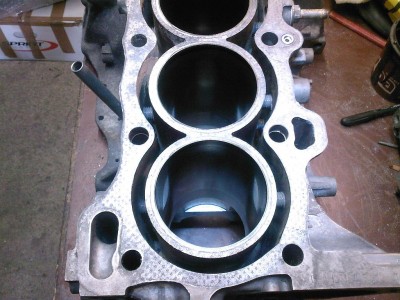

První řada postů je na místě. Nakonec jsem je musel udělat znovu s jiným závitem, protože M10x1 byl na ruční vytočení do bloku moc jemný a závit nešel udělat pořádně. Takže nový čepy mají závit M12x1,75 a ten už se vytáčí nádherně.
Taky se mi už vrátila domů zavařená sací komora.

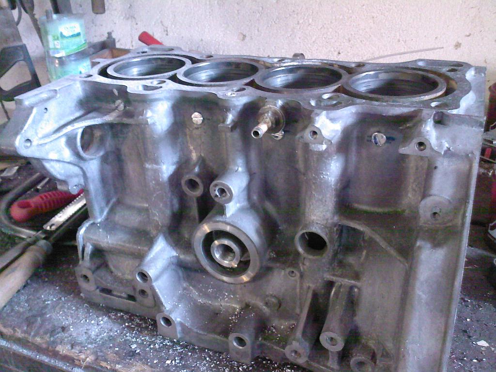

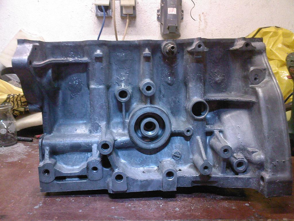

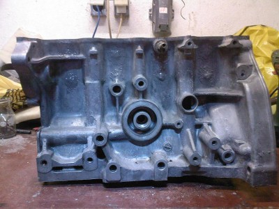

Tak a posting bloku už je hotový.

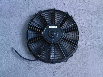

V pátek dorazil slim ventilátor na chladič.

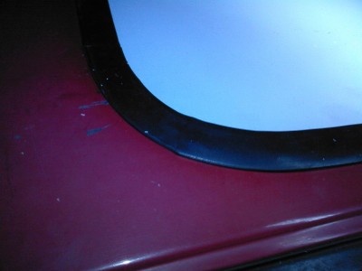

Příspěvekod LJay » 01 zář 2011 21:41

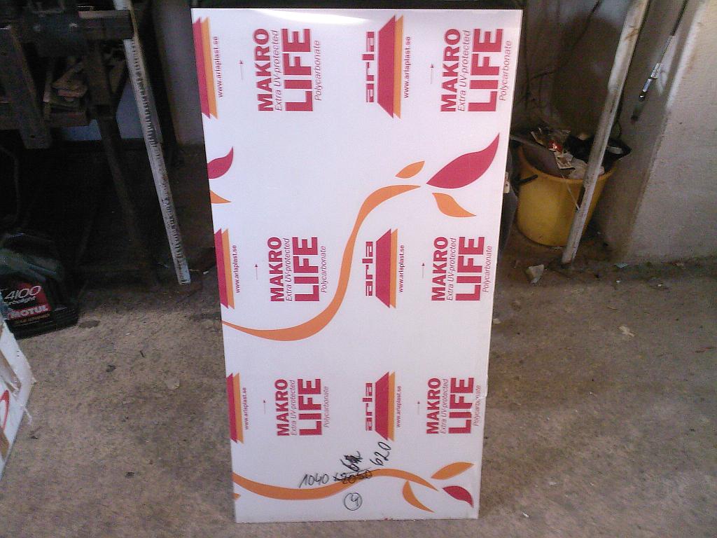

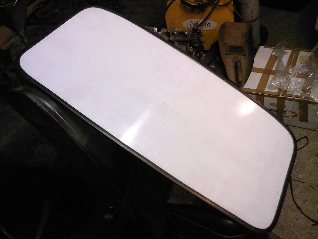

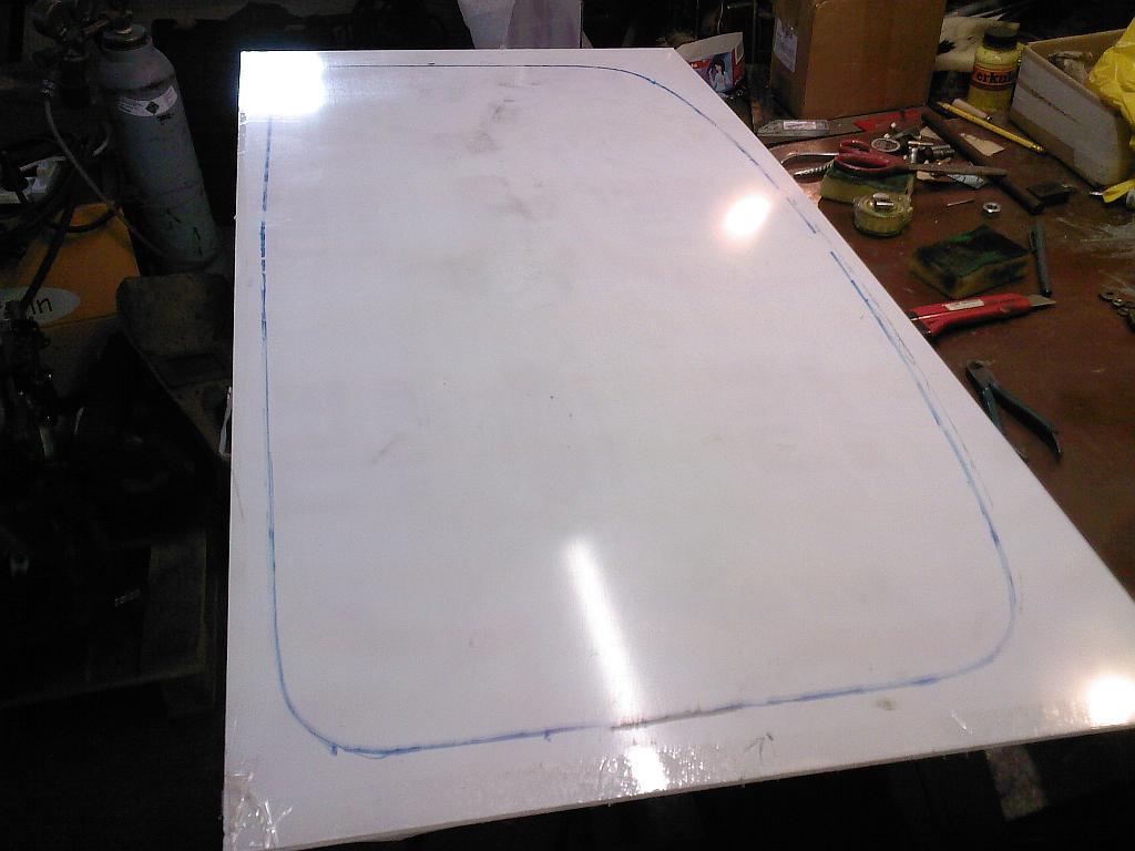

Od pondělí se mi doma válí dvě plný makrolonový desky, takže sem se dneska pustil do výroby střešního okna. Podařilo se mi upravit těsnění z původního šíbru, tak že půjde použít i na střešním okně a krásně překryje spoj střecha okno, takže by to mohlo i celkem solidně vypadat.

Příspěvekod Swingal » 01 zář 2011 22:39
jé, super práca, ak by sa dalo, rozpísal by si návod ako na to? cca kolko si usetril z vahy? Kolko to vyjde ten plat Makrolonu? Moj siber zacina hrdzaviet a toto by bola fajn nahrada :) Vdaka
Re: LJay ED9 turbo projekt
Příspěvekod LJay » 01 zář 2011 22:58
Až to bude hotový, tak to trochu víc popíšu. Já budu dávat dopryč celý mechanismus toho šíbru, takže by to mohlo ušetřit kolem 15kg. Deska metr x metr o síle 4mm stála kolem 1400,-

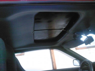

Příspěvekod LJay » 07 zář 2011 22:25

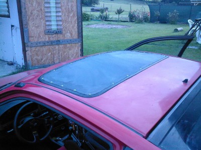

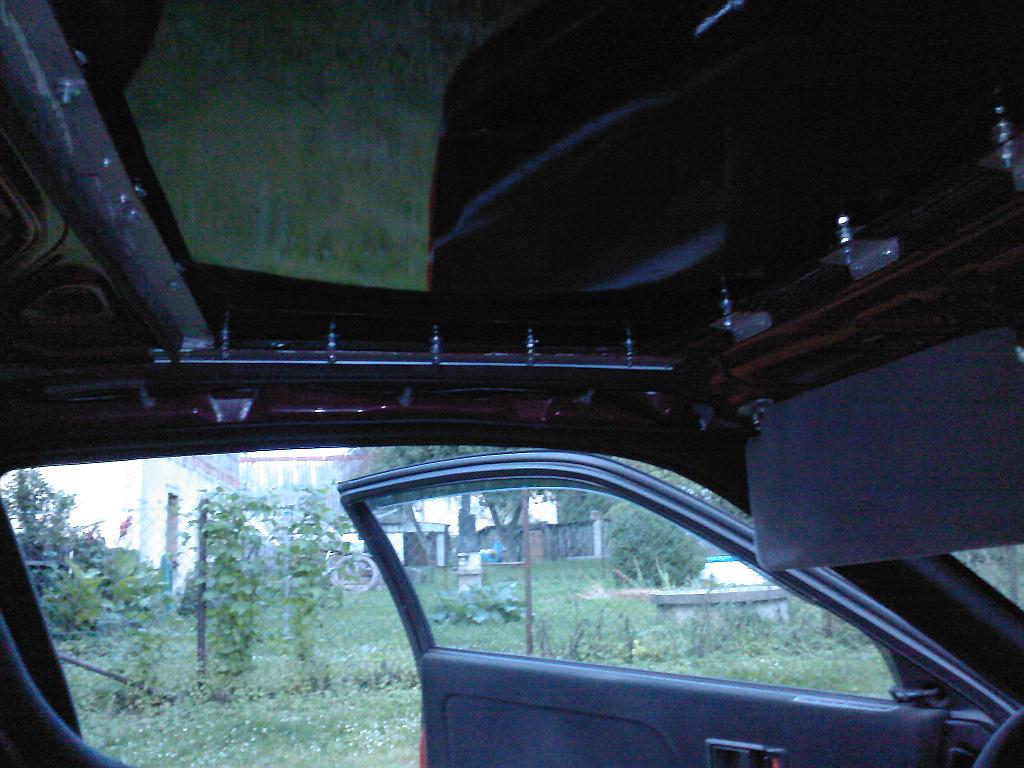

Zatím to není uplně hotový, protože to ještě musím z vrchu začistit až zaschne tmel, natřít šrouby na černo a po otestování těsnosti zadělat stropní tapec, ale vypadá to zhruba takhle.
Příspěvekod LJay » 10 zář 2011 20:42
Dneska sem vážil šíbr včetně mechanismu, abych zjistil jakej je úbytek váhy a původní šíbr i s mechanismem má 11kg. Makrolonová výplň včetně úchytů váží do 2kg, takže úspora váhy je nějakých 9kg. Není to sice tolik co sem myslel původně, ale i tak je to dobrý.

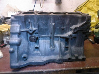

Dneska sem vrátil zpátky stropnici a interierový plasty, takže už to v autě nevypadá jak po boji a taky sem připravil motor na páteční výlet do motorárny :)

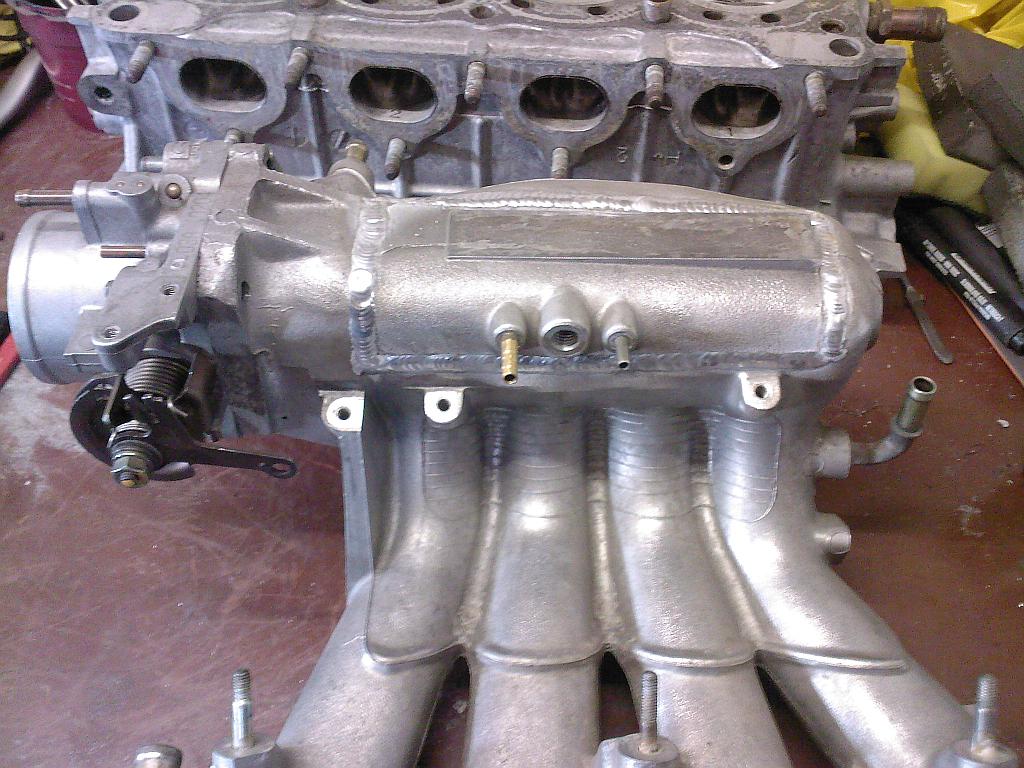

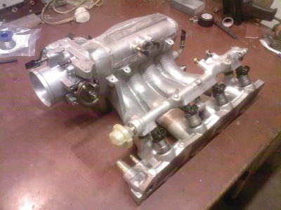

Jinak abych jen nečekal na to až se mi vrátí domů blok a hlava z motorárny, tak sem se pustil do kompletace sacího traktu.
Komora je uvnitř upravená podobně jako předchozí. Jen sem si trochu víc pohrál se zaoblováním přechodů. Na vstupu je zase B16A1 klapka (58mm). Z klapky a EACV sem odstranil vyhřívání, aby mi to zbytečně nezahřívalo celou komoru (doufám, že to v zimě nebude zatuhávat). Palivová lišta je pak osazená 450cc vstřiky z mitsubishi eclipse.

Příspěvekod Petk@ » 19 říj 2011 06:47
LJay píše:Už sem našel jak ten stahovák na pístní kroužky vypadá a je to vlastně jen kus pásoviny, takže si to nejspíš vyrobím sám :)
Jojo je to jenom kus pasoviny ktera se stahuje stahne se aby kroužky byli po obvodu v zamkach a pak se jen šoupne do valce :-) a nebo se dela jeste takovej vehikl jako sou kleště ale jeto delane přímo na míru pístu takže bych jich pak človek musel mít doma 100druhu :-D takže pasovina *fin*
