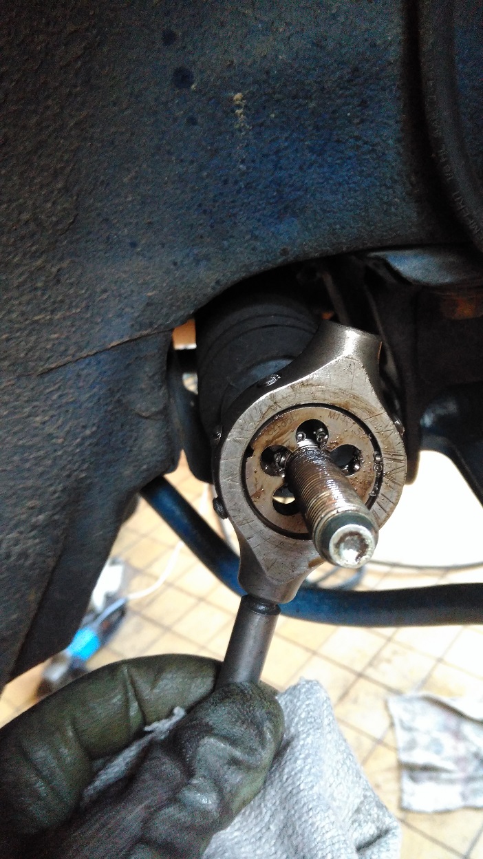

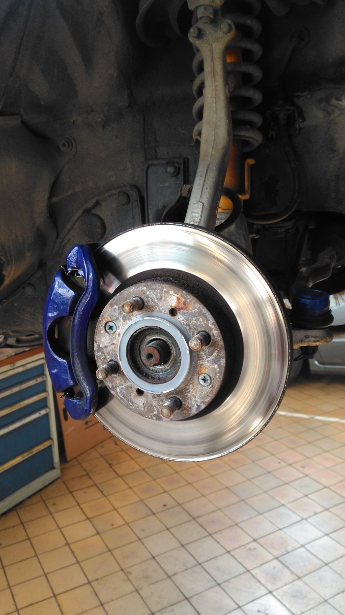

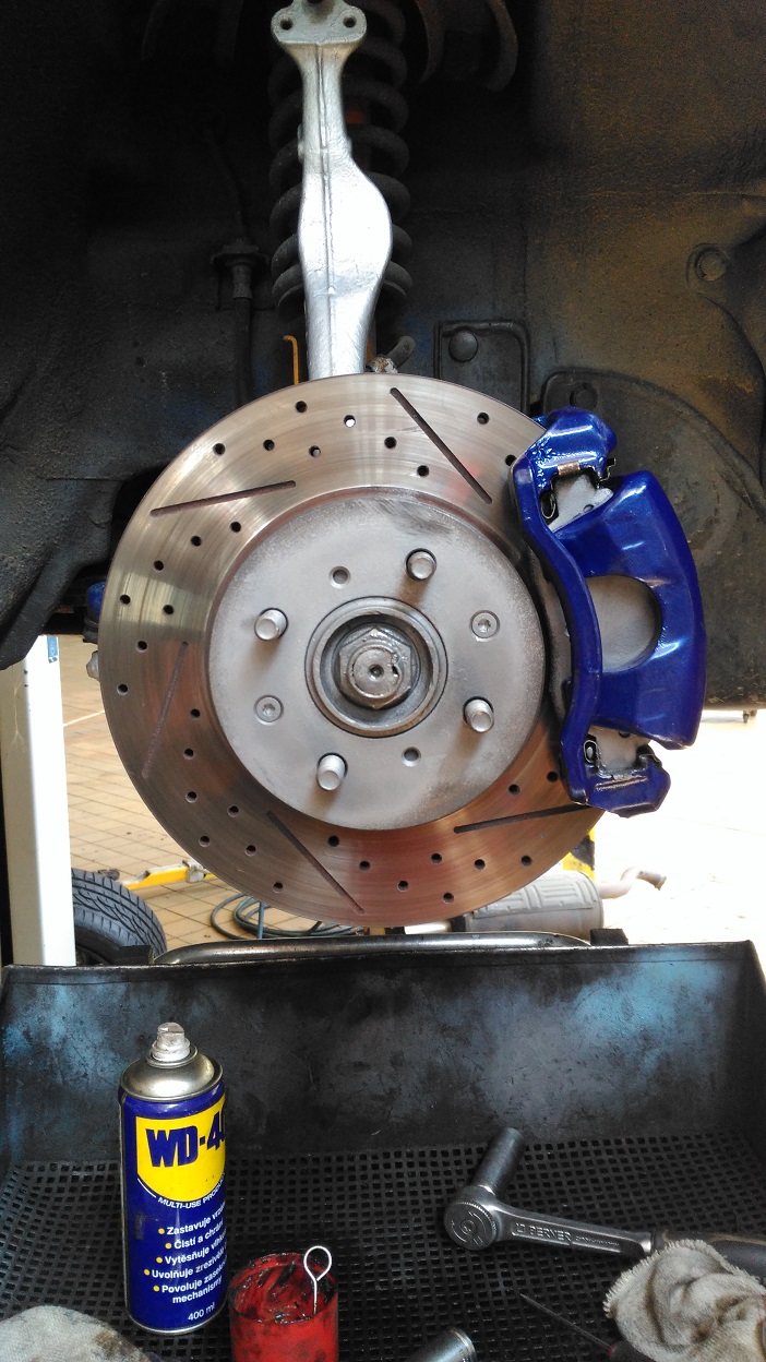

Nedávno jsem měnil přední ED9 brzdy a těhlice za EE a co jsem dříve tak četl když se to řešilo tak bylo tvrzeno že je to Plug-and-play bez úprav tak tady nějaké postřehy ohledně výměny :-)

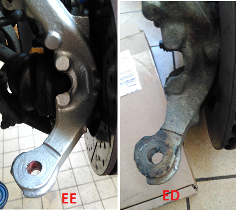

nejprve těhlice ped montáží jsem dával rovnou nové sodní čepy ty jsou stejné jako u ED pruměr cca 40mm

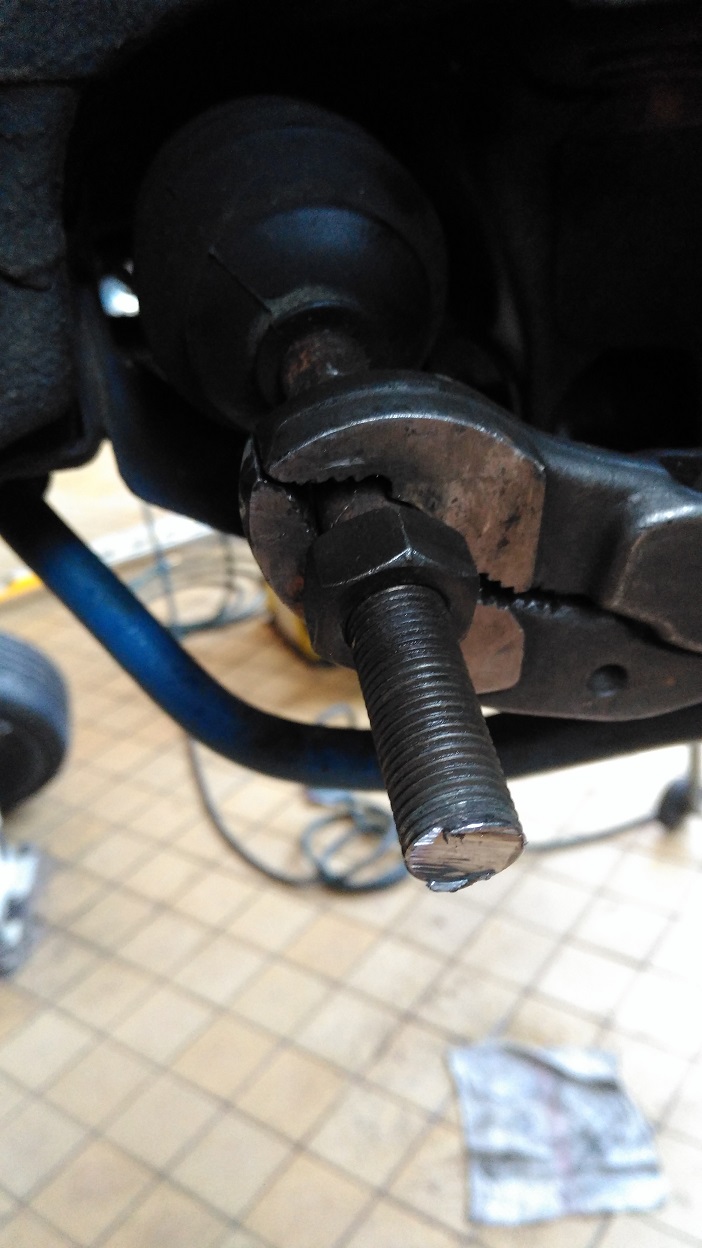

montáž těhlice je bez problémů složení brzd také hlavní problém nastane že ED9 má dělší čepy řízení o cca 18mm +jiný úhel těhlice v místě kde je upěvněn čep řízení = nejde seřídit geometrie i když je to na doraz . Znamená dvě možnosti.
1.možnost koupit kratší čepy řízení (axiální táhla jsou stejné také EE/ED)
2.možnost o cca 12mm zkrátit axiální táhlo a zároveň o 12mm protáhnout dále závit (M14x1.5)
Pak už se dá geometrie seřídit :-)

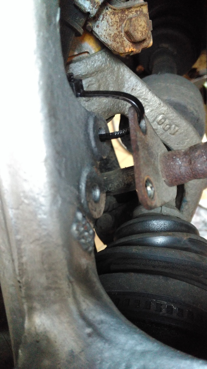

Druhý problém který už je na pohodu a také odpoví na nedávnou otázku jestli jsou přední brzdové hadice stejné u ED a EE tak nejsou *oprava* ale použít jdou *fin* přesný rozdíl v délce jsem nemohl porovnat ale problém nastane že pokud budete chtít přidělat pak hadičku k těhlici tak je strašně našponovaná takže zase 2 možnosti *unava*
1.možnost EE hadice
2.možnost jen dát delší šroubky a mezi těhlici a uchyt například trubičku,podložku prostě nezeru vypodložit / u některých hadic jde uchyt posunout *fin* To je asi vše *drinks* *jizda* *jizda*
