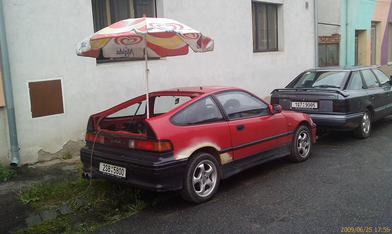

V případě že někdo nemá garáž jako já a pršelo by mu stejně jako mě je tu jedno řešení viz foto

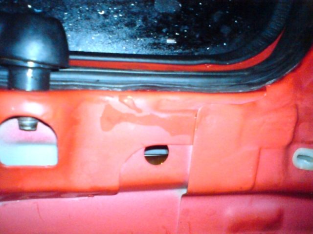

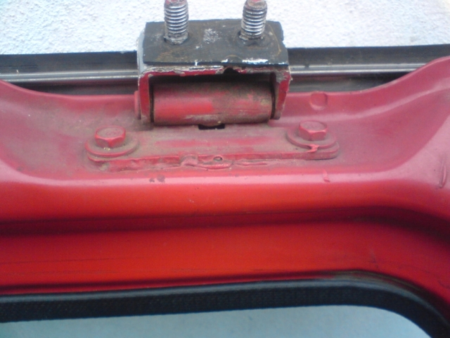

Další méně pracný problém je zatíkání přes panty zadního víka kufru. Demontujeme stejným způsobem pruh stropního tapecu se světlem. Odpojte zadní viko od el. obvodu...konektor se nacházi za pravým zadním tapecem v míste světýllka kufru..odďelte a na odďelený konektor víka přívažte provázek a vytáhněte ven. Provázek nechte v ,C' sloupku pro zpětné provlíknutí kabelu zadního víka. Odmontujte plynové písty pro zvedáni víka.. plochým šroubovákem nadzdvihněte pojitku co drží zamčenou patku pístu na kulovém čepu!!!! DŮLEŽITÉ!!!! jinak vám po povolení matek víko vystřelí ven. Povolte 12kou ořechem 4matky co drží panty a vysaďte ven. Nejlépe ve dvou sundejte víko kufru. Plochým šroubovákem odškrábejte starý karosářský tmel v místě styku pantu se střechou, to samé provedeme na pantech + ještě pokud se povede sundat bez porušení staré těsnění na patkách pantu víka kufru které zhotovíme nové z plátku gumy. Místa styku osmirkujem a očistíme lihem. Na patku pantu nanesem tenkou vrstvu karosářského tmelu a na ní navléknem nové gumové těsněni. V místě styku patky pantu a střechy naneseme přiměřenou vrstvu karosářského tmelu a opět nejlépe ve dvou nasadíme víko kufru, chytneme matky a dopasujeme polohu vika a dotáhnem. Vytlačený tmel jsem alespoň já nechal tak jak vyběh.Namontujeme plynové vzpěry namáčknutim na kulovy čep a protáhneme kabel víka kufru ,C' sloupkem pomocí provázku který jsme si tam přichystali. Připojíme na konektor a karosářský tmel necháme proschnout.
Tím by byl další problém vyřešen *dance*

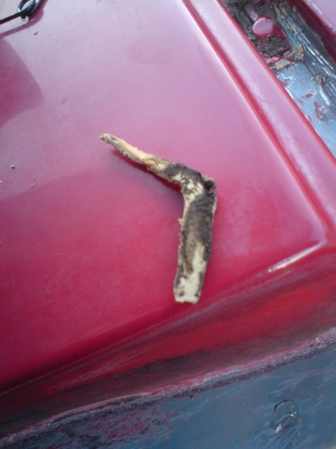

Fotka nově vyrobeného těsnění

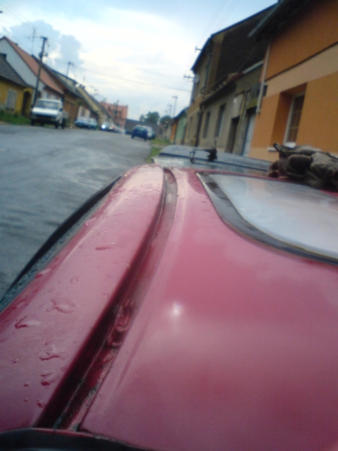

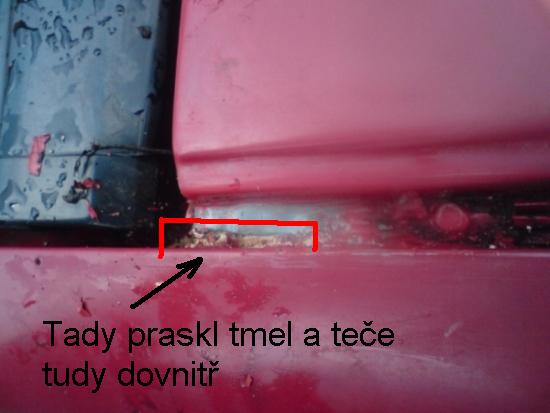

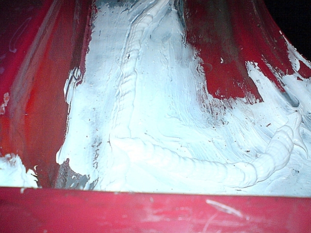

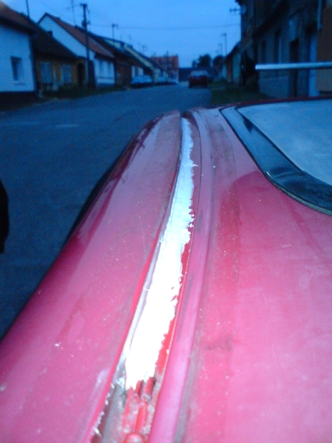

Poslední problém a nejvíc asi náročný je zatíkaní přes trhlinky v místech originálního karosářského tmelu který po letech stratil pružnost a popraskal.
Demontujte zadní víko kufru stejným postupem jako v předchozím případě (tato operace vyžaduje přetěsnění patek pantu...předchozí postup).

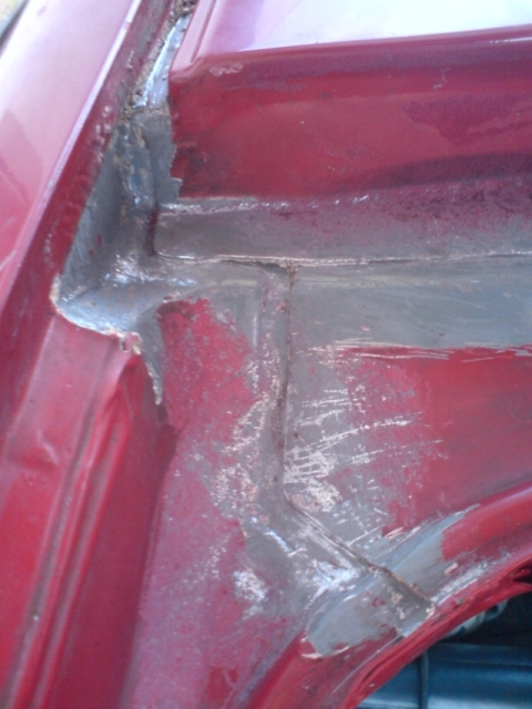

Demontujte zadní tapeci a Demontujte těsnící lišty okapniček POZOR aby se vám neohly nebo nezlomily. Já je vyndaval vytažením vnitřní strany lišty směrem nahoru a jel jsem po cely dylce směrem k přednímu oknu. Mě to šlo celkem dobře. Někdo na to máte třeba jinou fintu.
Tak a teď příjde na řadu škrábání. vyškrábejte pomocí plochýho šroubováku a smirku tyto místa.
Špičkou spínacího špendlíku ohnutou do háčku pak v mezerách vyškrabejte starý tmel. Já vyškráb i tohle!!! SAREJ TMEL OD NAPLAVENÝHO PRACHU A ZDRUHÝ STRANY LEHCE OREZLEJ

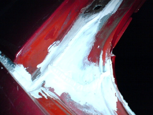

Po proškrábnutí vysušte horkovzdušnou pistolí..voda je prevít... potom odmastěte lihem a naneste karosářský tmel (i do okapničky)
Nanášejte přímo na mezry tak aby kartuš natlačila tmel do spár a přitom tvořila housenku.
V okapničce zarovnejte plochým šroubovákem do roviny a v místech kufru rozetřete prstem na souvislou vrstvu. Teď je ta pravá chvíle na pauzu a cigáro *gangster*
Po nějaky hodince na trošku zaschlej tmel naneste ještě jednu housenku tentokrát ale ne do okapničky tam už jsme zároveň. Nanášejte pouze dozadu a jen housenku na místa spojů. !!!HOUSENKU UŽ NEROZTÍRÁME!!!
NECHÁME POŘÁDNĚ ZASCHNOUT .....já to nechal dva dny.
postup při nasazování víka je o něco víše takže teď už jen přetřít tmel barvou stejnym odstínem nebo aspon podobnym...nemusí se nutně přetírat!! tmel sám o sobě je vodovzdornej a nepropouští vlhkost. Tak teď snad jen vše poskládat zpět a zapalit si vítězný doutník.

Chci se zeptat jen ohledne tech stresních plastovýchlišt, ty jsi je vytahl pod nima jsi to ocistil atd.a pakjsitamdal vrstvu kar.tmeklu a už jsi je tam nedal zpet?? proste jsi to zarovnal tim tmelem jo???
Michal Delic
Příspěvky: 256
Re: Jak se zbavit vody na zadni lavici
Příspěvekod Michal Delic » 29 lis 2010 18:28
Ondra-CRX píše:Chci se zeptat jen ohledne tech stresních plastovýchlišt, ty jsi je vytahl pod nima jsi to ocistil atd.a pakjsitamdal vrstvu kar.tmeklu a už jsi je tam nedal zpet?? proste jsi to zarovnal tim tmelem jo???
nie tie lišty tam potom našupneš tak ako boli :) ono ide v podstate len oto vymeniť starý popraskaný tmel za nový a samozrejme poriadne vsetko vyčistiť a začistiť
Andrew.DC07
Příspěvky: 57
Příspěvekod Andrew.DC07 » 30 lis 2010 13:21
přesně tak, ty lišty se vyndaj a pod nimy vyčistí, natahneš housenku tmelu a třeba plochym šrobovákem jí rozmázneš v celý dýlce tak by byla pěkná souvislá vrstva a po zatuhnutí ji tam nandáš zpátky
