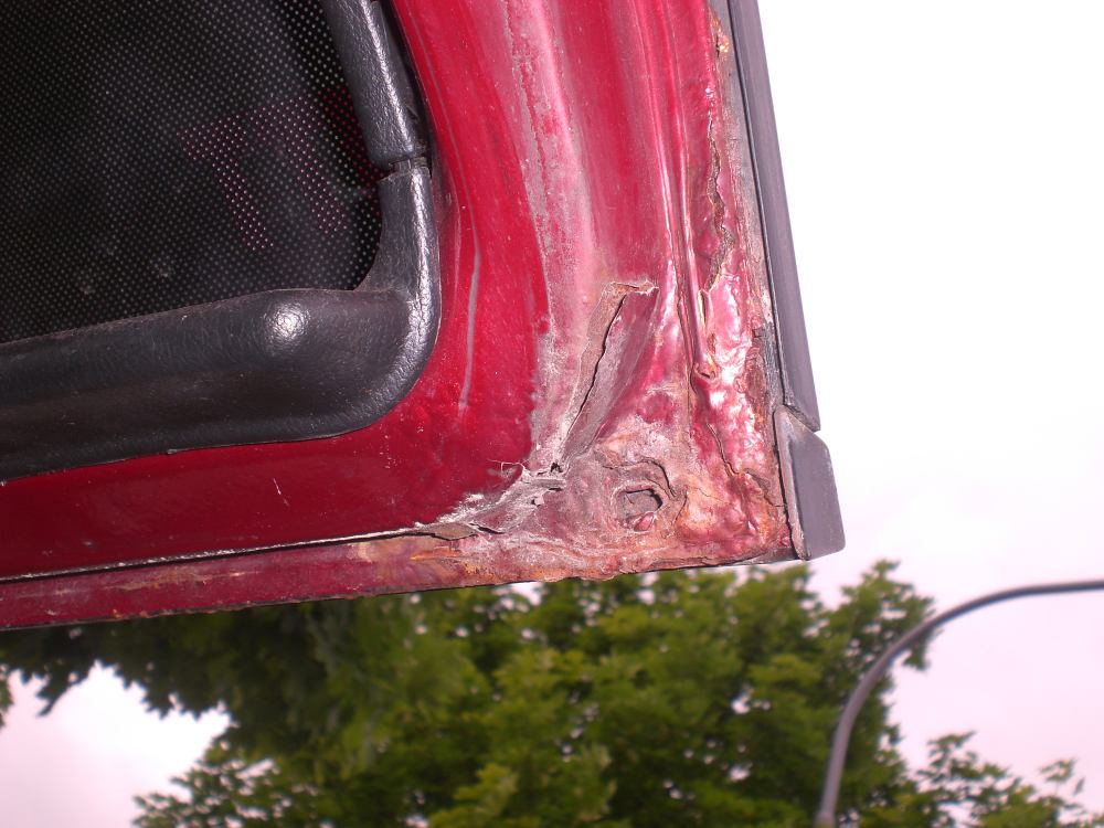

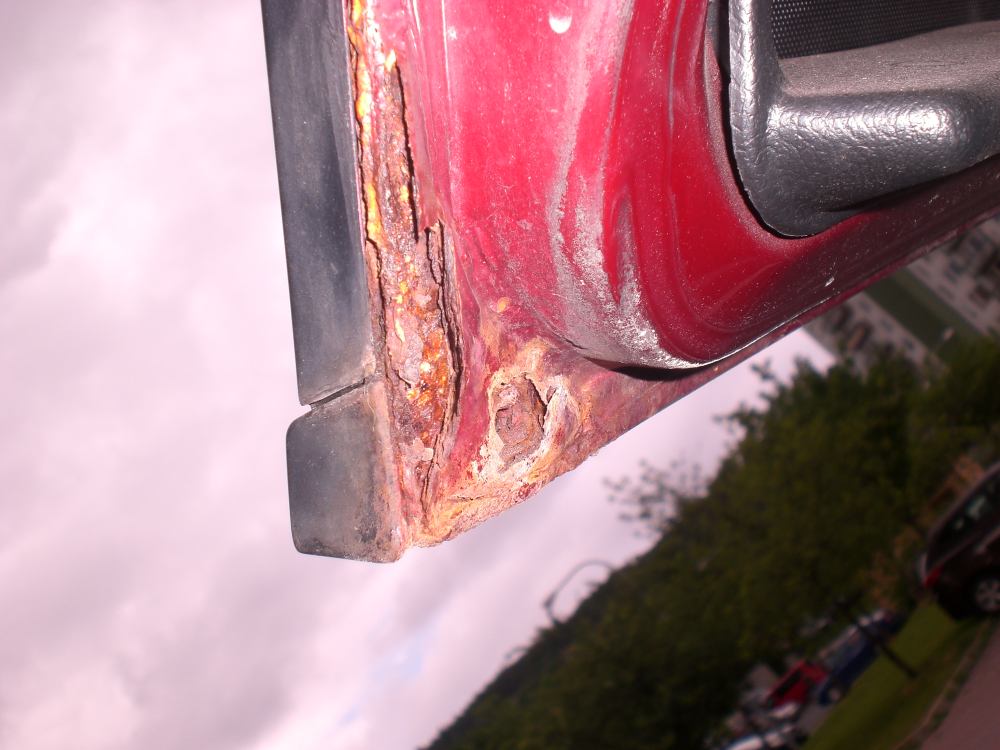

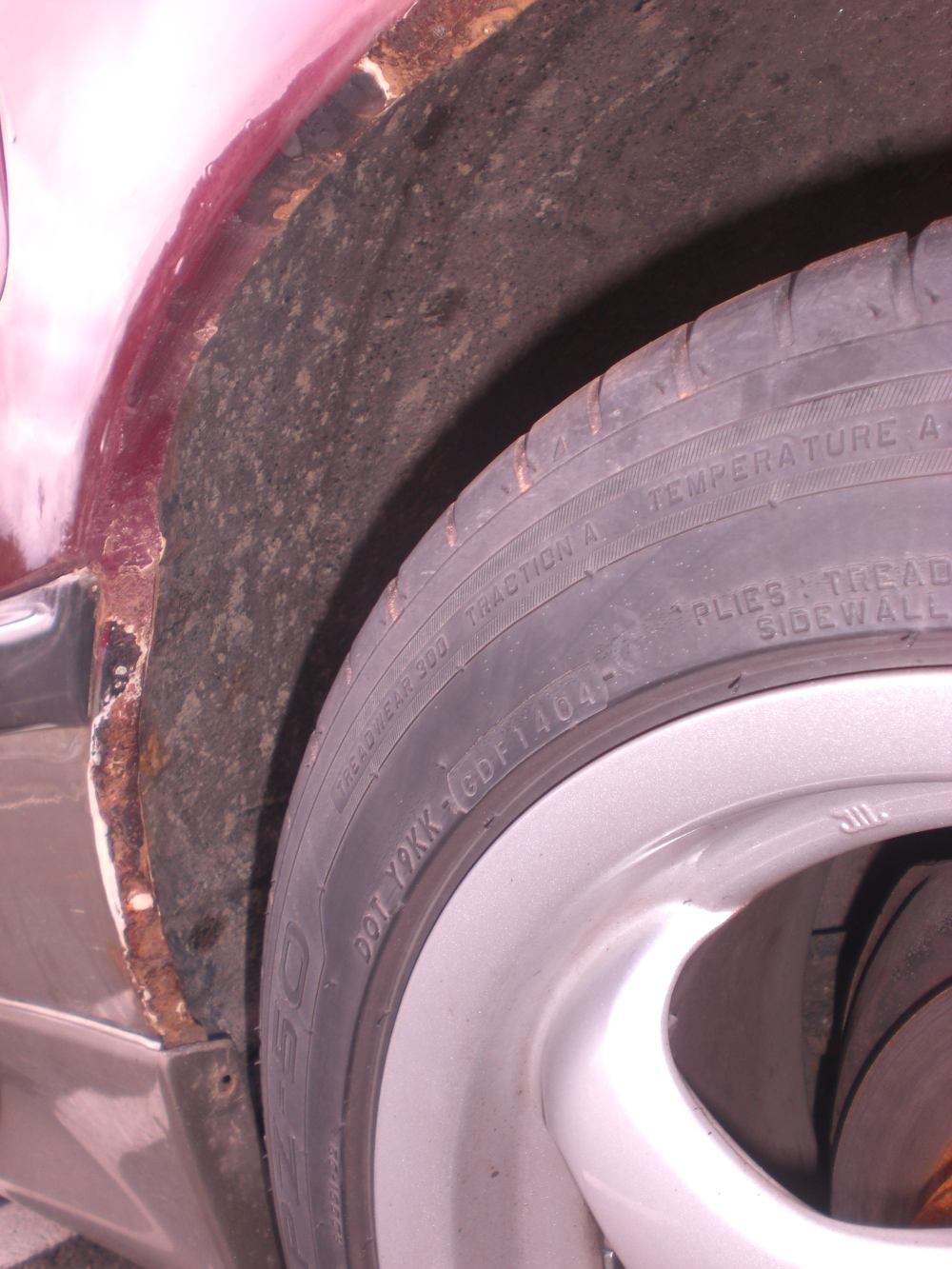

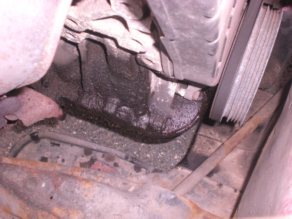

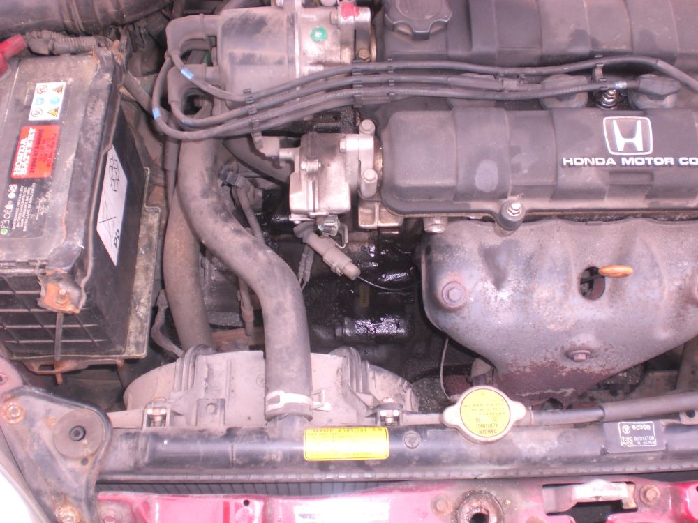

A jsou tu ty bolístky mého autíčka , snad mi ... neřeknete že tohle jsou problémy které .... se nedají vyřešit.

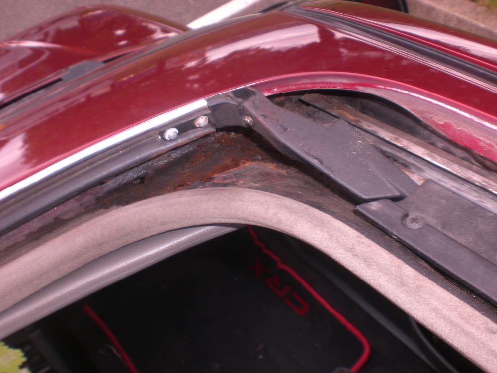

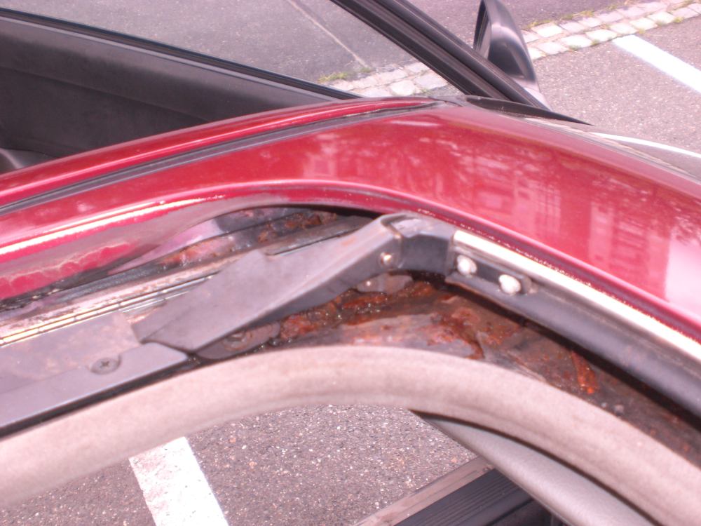

Hlavně nevím co z nakvetlím šíbrem , a motor snad bude chtít jen přetěsnit.

nj, kvete to tam hezky...ale to neni nic neřešitelnýho, ono až se sundaj plasty, tak tam bude těch květů mnohem víc, ale dá se to šikovnýmu človíčku a ten si s tim poradí...o jednom vím u Mělníka podle toho odkud jsi ty...tohle na crxách opravuje často a kvalitně, taky se za ním chystám :) podle rozsahu počítej s investicí maximálně do desítky si myslím...koupí se nový lemy (cca 1000,-/kus) a prahy z C4G v autokelly a poupraví aby to sedělo (u lemů přechod na zadní nárazník a prahy se zkrátí, toť vše) ...co se šíbru týče, tam bude nejlepší sundat stropní tapec a odmontovat ho a taky se podívat na rozsah...a buď ho nechat opravit, nebo si sehnat od někoho zdravej, taky jsem to tak udělal ;)
no a pak si pohrát s motorem

Tapec drží sluneční clony-4šroubky, zrdcátko-3šroubky,interierové světlo-1šroubek a pak plasty A-sloupků,taky plasty vzadu a guma šíbru. Plasty jsou na vytahovacích klipech, takže vycvaknout. Zavaření šíbru není o starost míň spíš naopak. Vyměnit za zdravej je nejjednodušší a nejspíš i nejlevnější. *crx*

jj,zavařovat bych taky nedoporučoval...vzít to zpátky už pak moc nejde, člověk se pak nepodívá na oblohu nad sebou a výměna když člověk překoná tapec není těžká *fin* a když je pak dobře utěsněnej, promáznutej a tak, tak už se ti nikdy nestane že by tak vykvet *jizda*

joooo a to že kape na zadní lavice ... , návody tu jsou, to je v pohodě. Jenže když zaprší tak pak vytáhnu pás jak u řidiče tak i u spolujedzce a je cítit jak je mokrej. Jakto ? odkud ? to nějak nepobírám

No co jsem tak viděl, tak mám pocit, že máš ve vaničce šíbru díry, takže ti to nejspíš protejká na tapec a okolo. Také pokud ti teče na lavici, nebude to těsnit ani u víka kufru...doporučoval bych opravdu našetřit pár korunek a zavést to do servisu, sundat komplet střešní tapec, prahový plasty atd...prostě komplet odstrojit a vyvařit jinak se z toho nevymotáš, ale pak už budeš mít zaslouženej pokoj :) vypadá to totiž že se bude muset měnit šíbr, navařovat nový lemy, prahy, opravit otevírání víka a je dost možný že v takovém stavu tě budou čekat i další květy pod plastama...ale nevěš hlavu, s tím se tu potýká po koupi crxa valná většina členů...holt o crxa se 20let nikdo moc nestaral a teď vytvořením komunity se každej nestíhá divit :D ale pomalinku polehoučku a nic není neřešitelné *fin*
