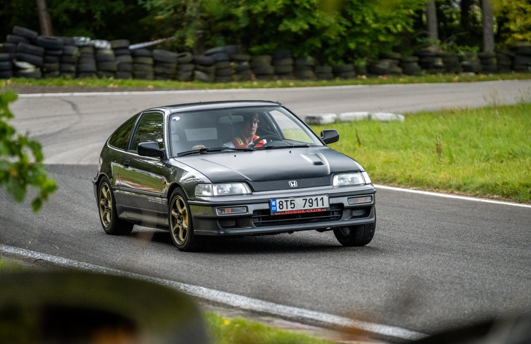

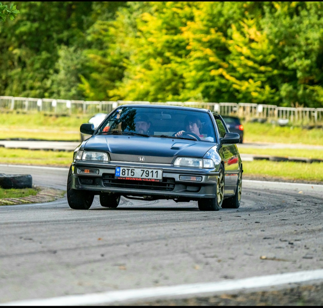

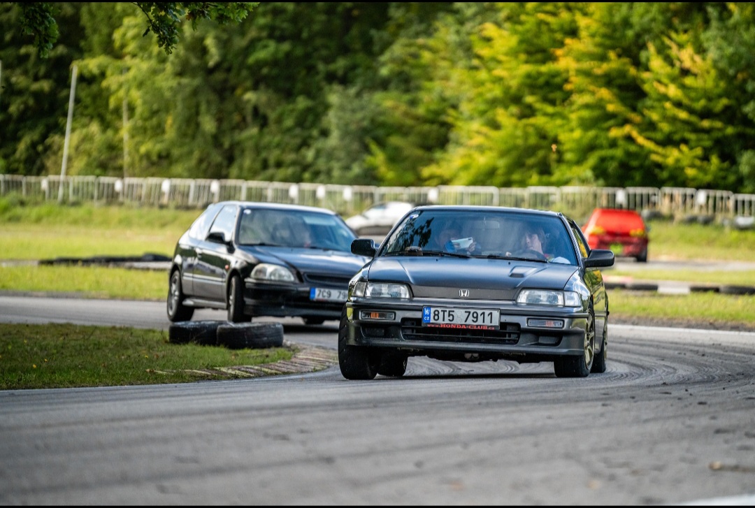

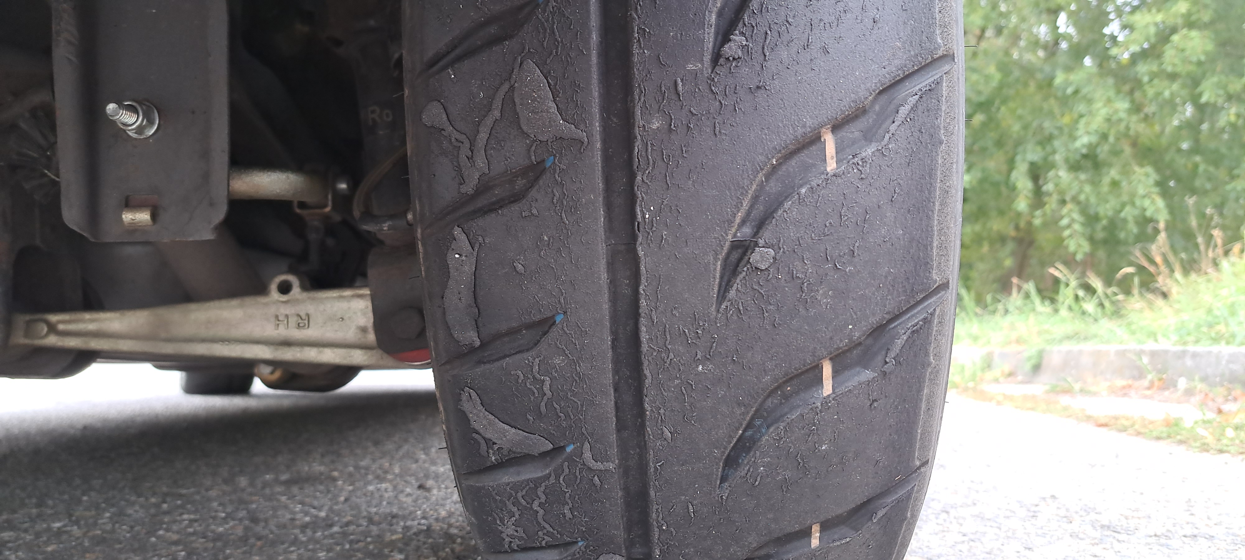

Příspěvekod Tomas.m. » 08 říj 2023 14:41
Tak jdeme s crx v Hekiho šlépějích a máme za sebou první track day v Písku.Auto celkem funguje,ale do budoucna bude v plánu zkrácená převodvka( uz je koupena s20 s 4,44 stálým převodem,jen je potřeba sehnat přepákování z hydra na lanko ),podvozek od protlumu a nejspíš samosvor ;) gumi dostali celkem zabrat :D

Pár momentek z písku.

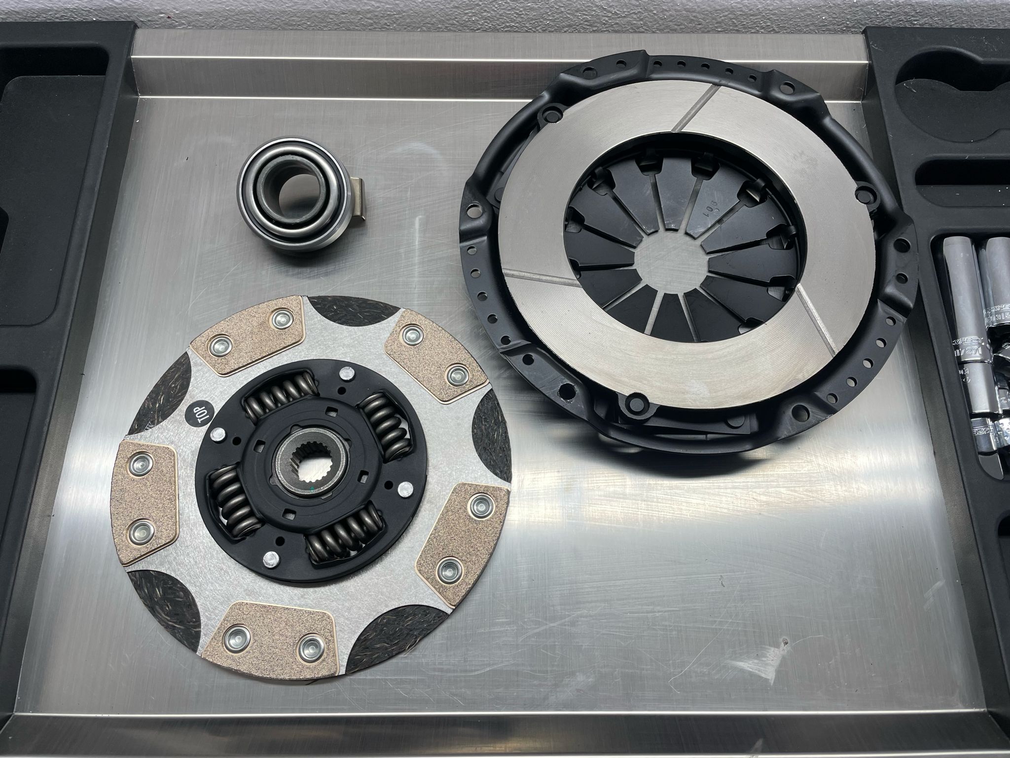

Tak přes zimu probíhalo vyvařování nějakých drobností :)

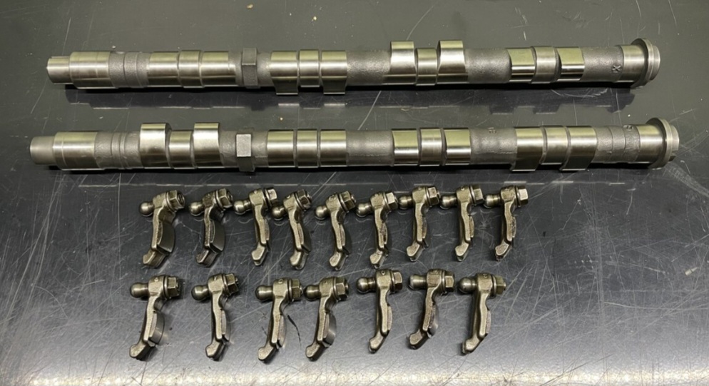

Největší posun byl výměna origo převodvky L3 za zkrácenou převodvku se stálým převodem 4,25),lamelovou špérou ( nastaveno na 33%) a novou spojkou CG Motorsport Dual Friction ( keramika/organika).
Dále koupeny ostré vačky které se nánastrojí do budoucna společně s laditelnou jednotkou :)
