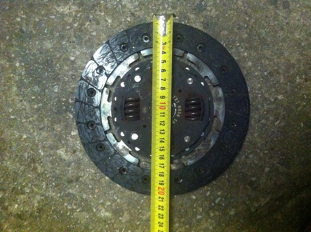

Příspěvekod Shaka » 31 pro 2015 13:05
Ak chceš daj mi mail na teba pošlem to foto , cenu si predstavujem tak 25-30€ Za lamelu mna stála nová 55€ je to značka Luk. Idem zmerať kolko ma milimetrov nová ma 9.

Příspěvekod Shaka » 31 pro 2015 18:00
Tak pozeral som a má 9mm ale je to 20zubová tak nič . P
