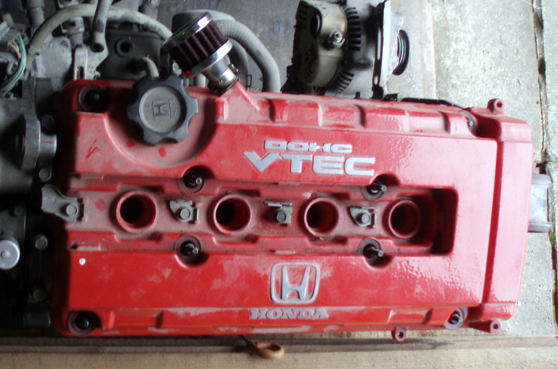

Příspěvekod Dalpol D8 » 09 dub 2012 13:10
Tak a SWAP je doma v garáži, chybí sice pár maličkostí jako jsou např. svíčkové kabely, řemenice na klice + klínek a šroub, jinak je vše na svém místě. Co jsem koukal jsou na tom leštěné kanály na sání i výfuku. Počítač je P30 + jaký si přidaný záhadný vypínač.

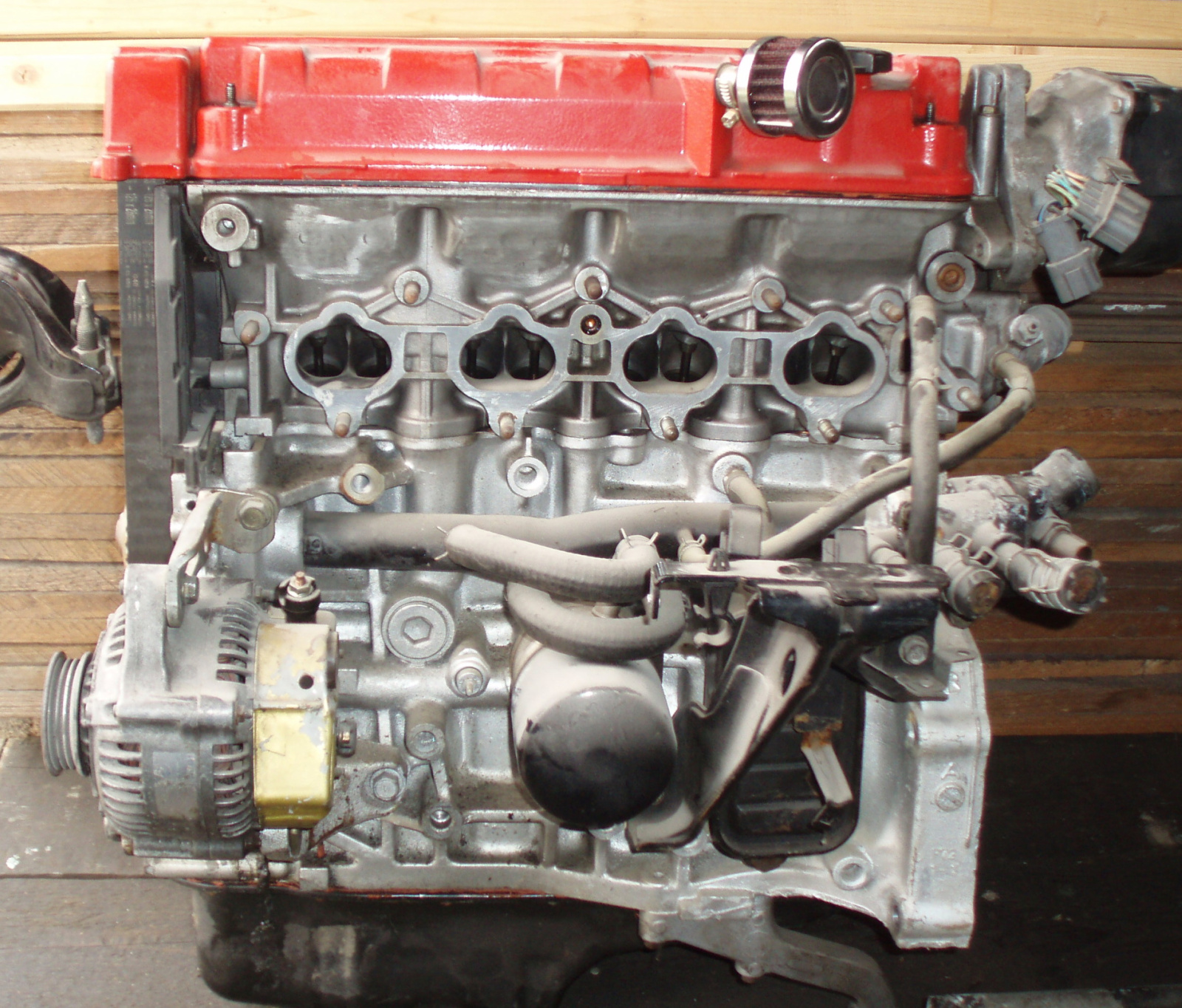

Příspěvekod Dalpol D8 » 09 dub 2012 13:16
Ještě pohled od sání, na leštěné kanály. Vypadá dobře.
Re: SWAP B16A2
Příspěvekod Robo23x » 09 dub 2012 14:29
motor pekný... ale ten červený silikón pod vikom ventilov a aj na vani sa mi nepáči :?
