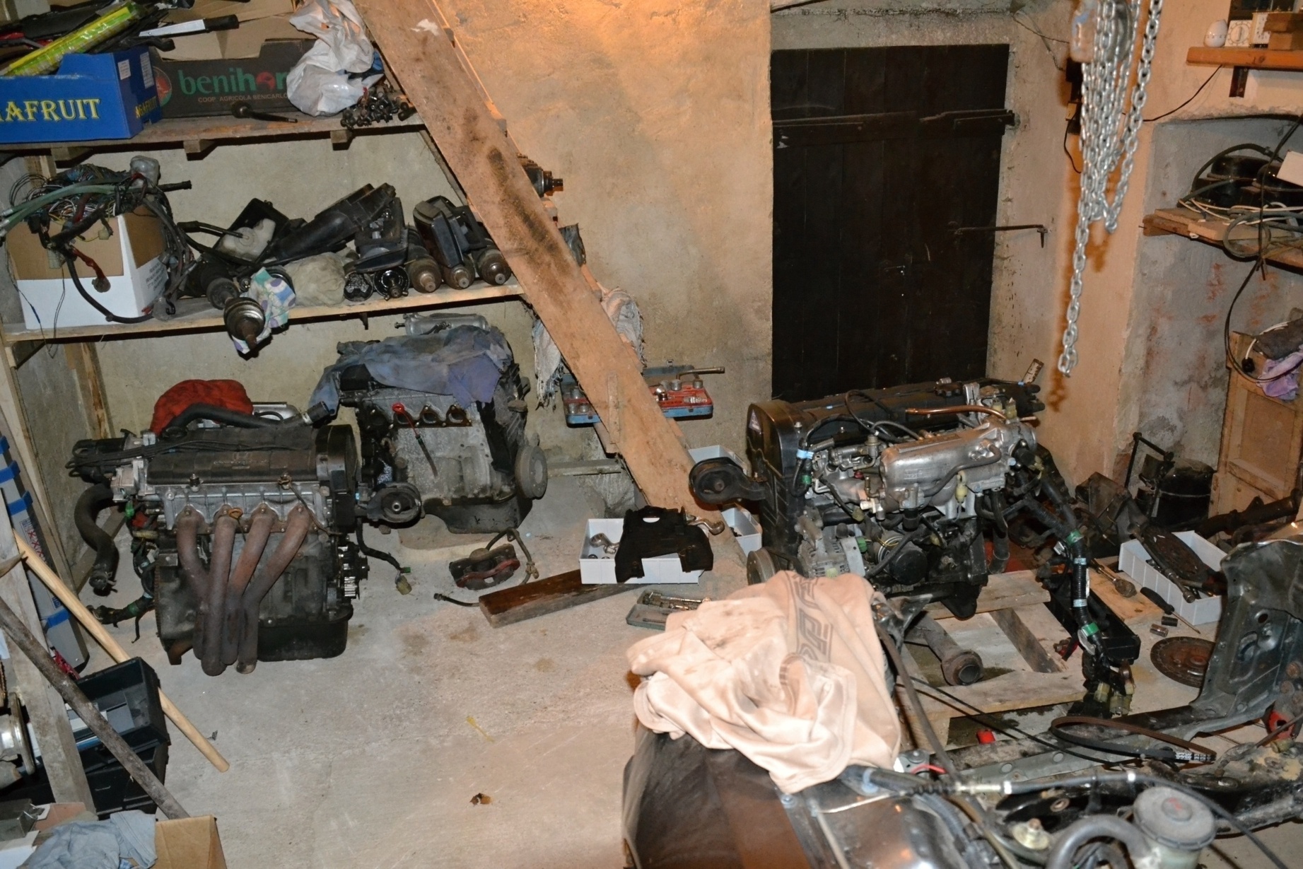

Musím vyměnit motor páč ten co tam mám má docela velký apetit co se týče oleje. Dám tam původní z karkulky. Svody 4-1 se v normálním provozu moc neosvědčily. Auto uplně ztratilo dole krouták.....jediný přinos byl ve vysokých otáčkách a ten fakt že váží pár kilo.
Další věc co jsem nezkontroloval a měl je klepající řízení....ničemu to nevadilo, ale u mě musí být v autě absolutní ticho co se týče funkčních dílů.
Takže plán je jasný. Vyndat motor, přendat rozvody, dát jiné řízení. Vyčistit odtoky od šíbru a pořídit nová kolesa.

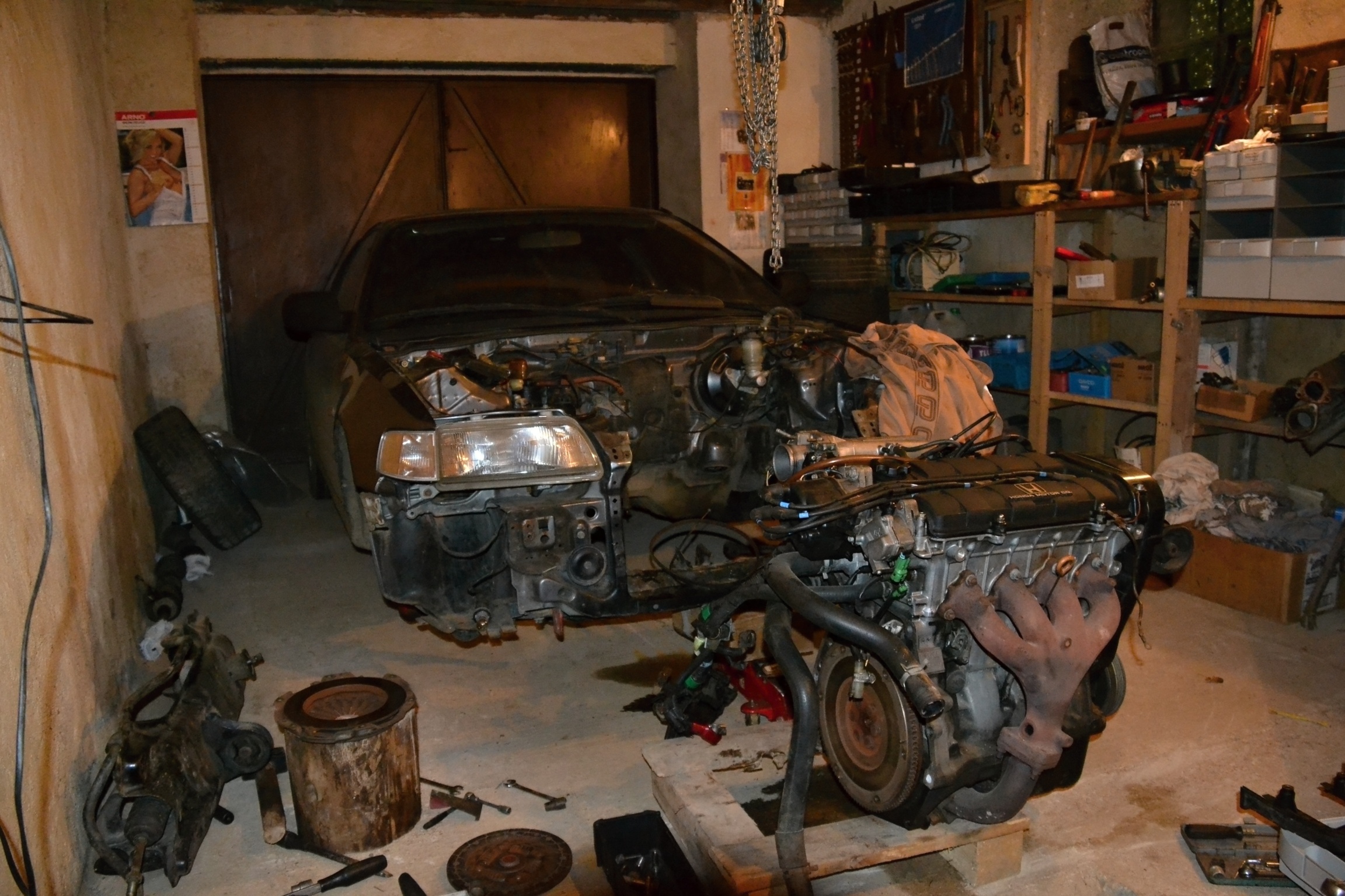

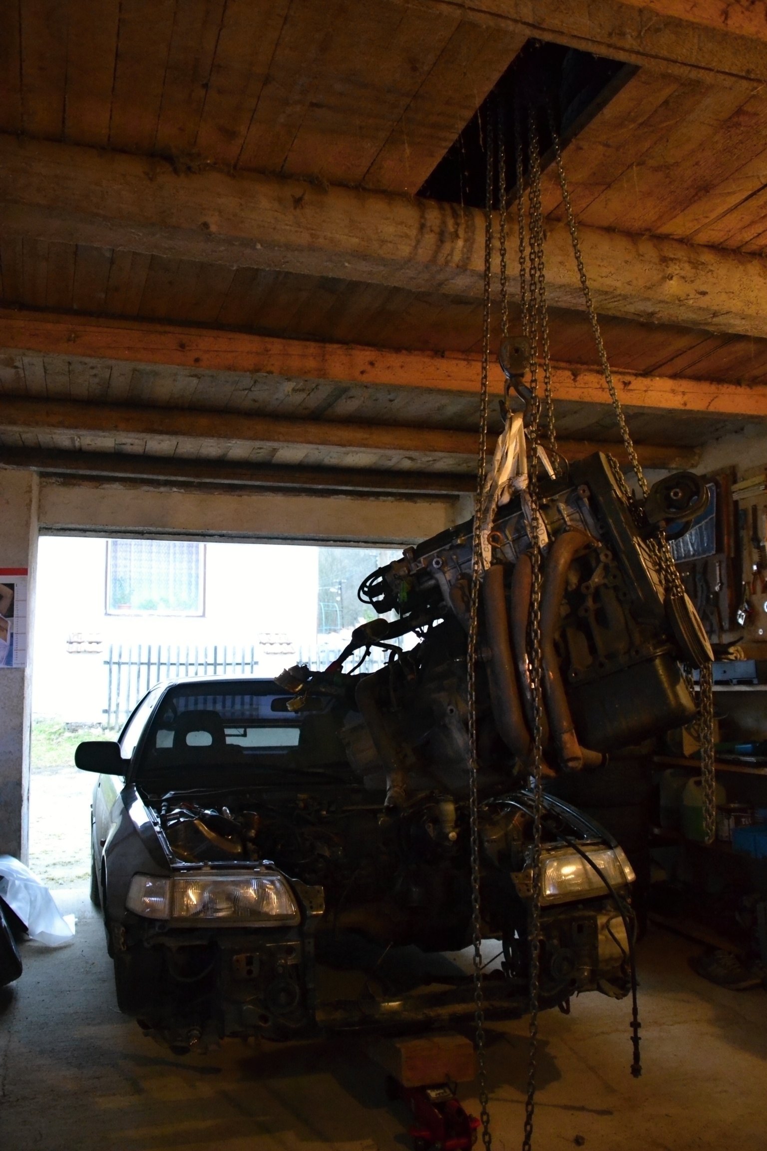

A jedeme dále. Motor je venku a už tam strojím druhý.

Blackburn
Re: Blackburn...comeback CRX
Příspěvekod Blackburn » 10 led 2013 19:07
Už si to hodil. Zarazil jsem mu totiž jeho věčné chlastání........oleje :D
