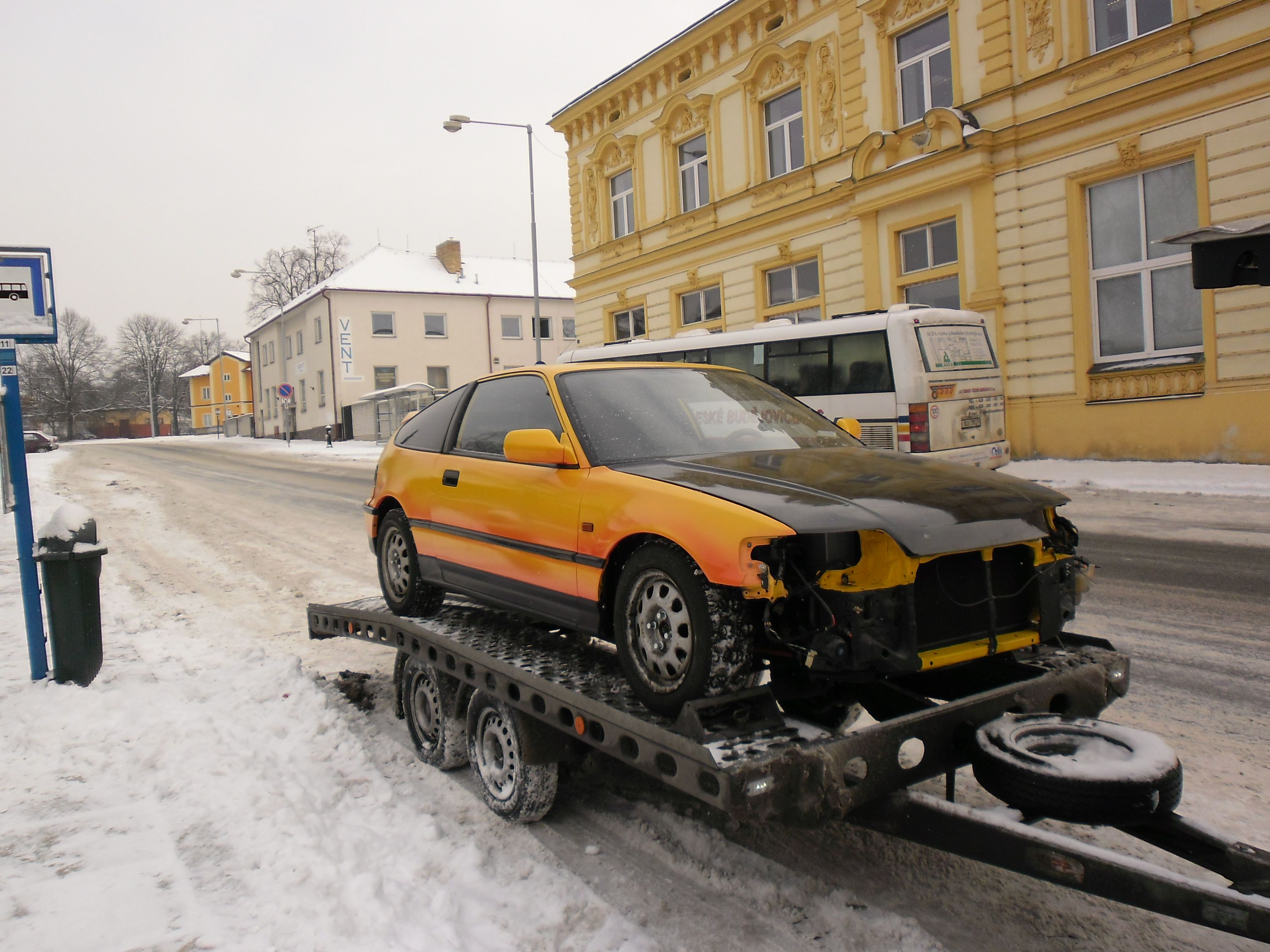

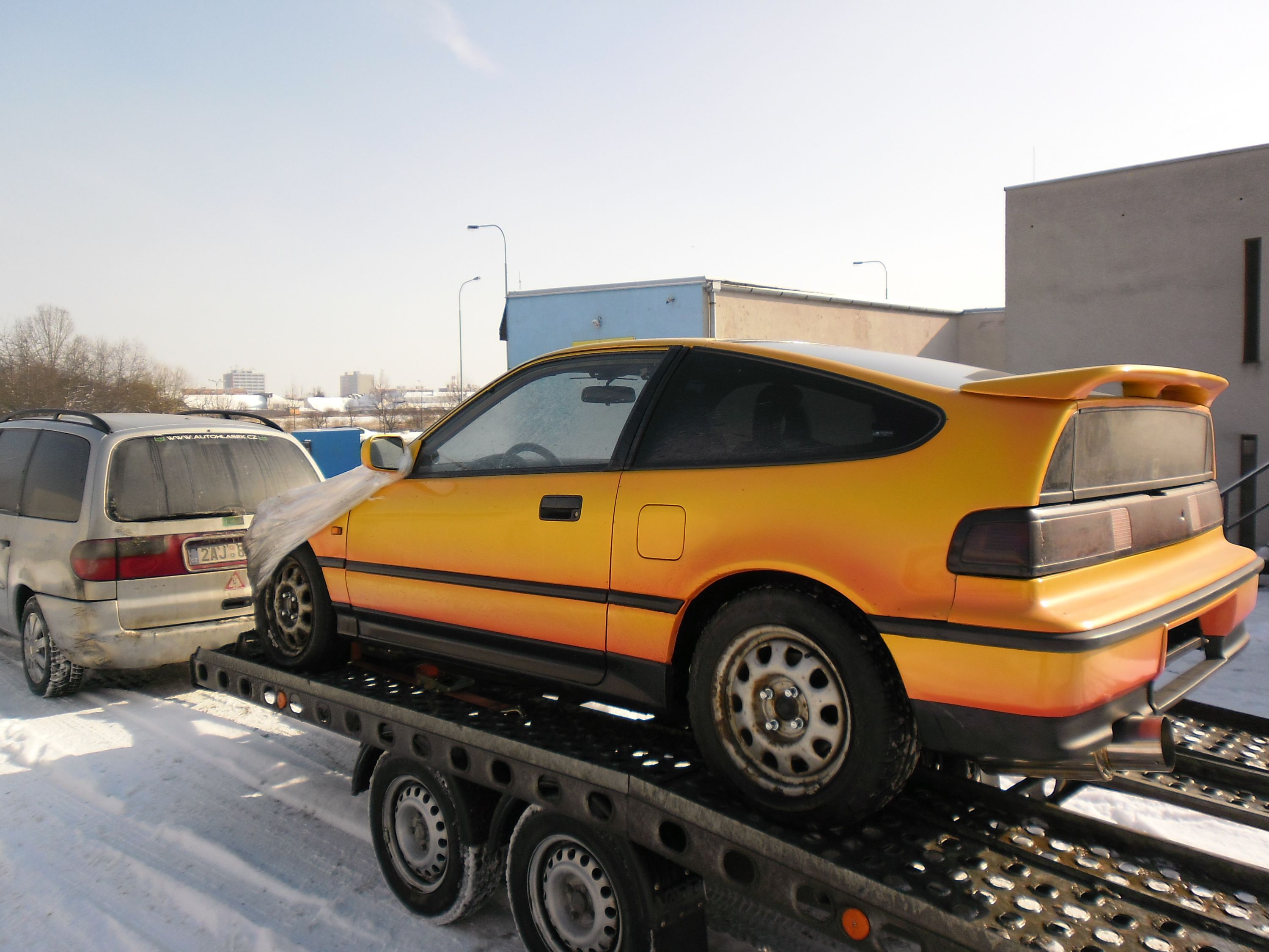

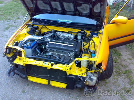

Jak si již mnozí všimly,v pátek 10.2.2012 jsem si přivezl své druhé crx,jedná se o swapovanou ED9.Rok výroby 1989,tudíž předface ale lišty a budíky poface.Céro cca 3 roky vlastnil kluk jménem frogi,celou dobu bylo auto odstavené v garáži kde na něm pracoval.

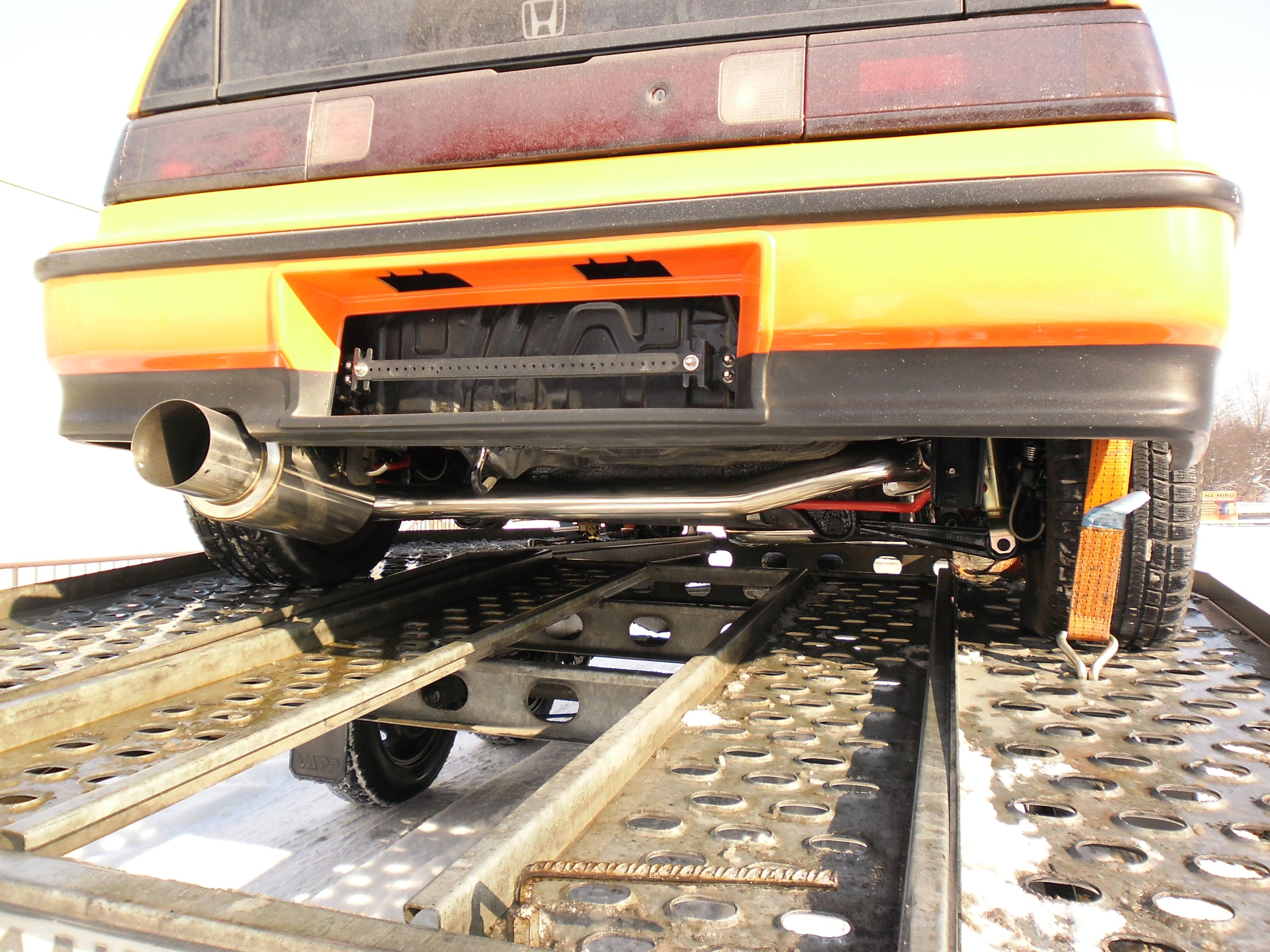

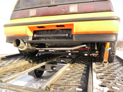

Takže něco o autě: krom svodů,komplet nerez výfuk,laminátová kapota,zrepasované brzdiče,ramena atd v komaxitu,udělané čepy a silenty,stavitelný podvozek AP,je tam opravdu dost věcí.

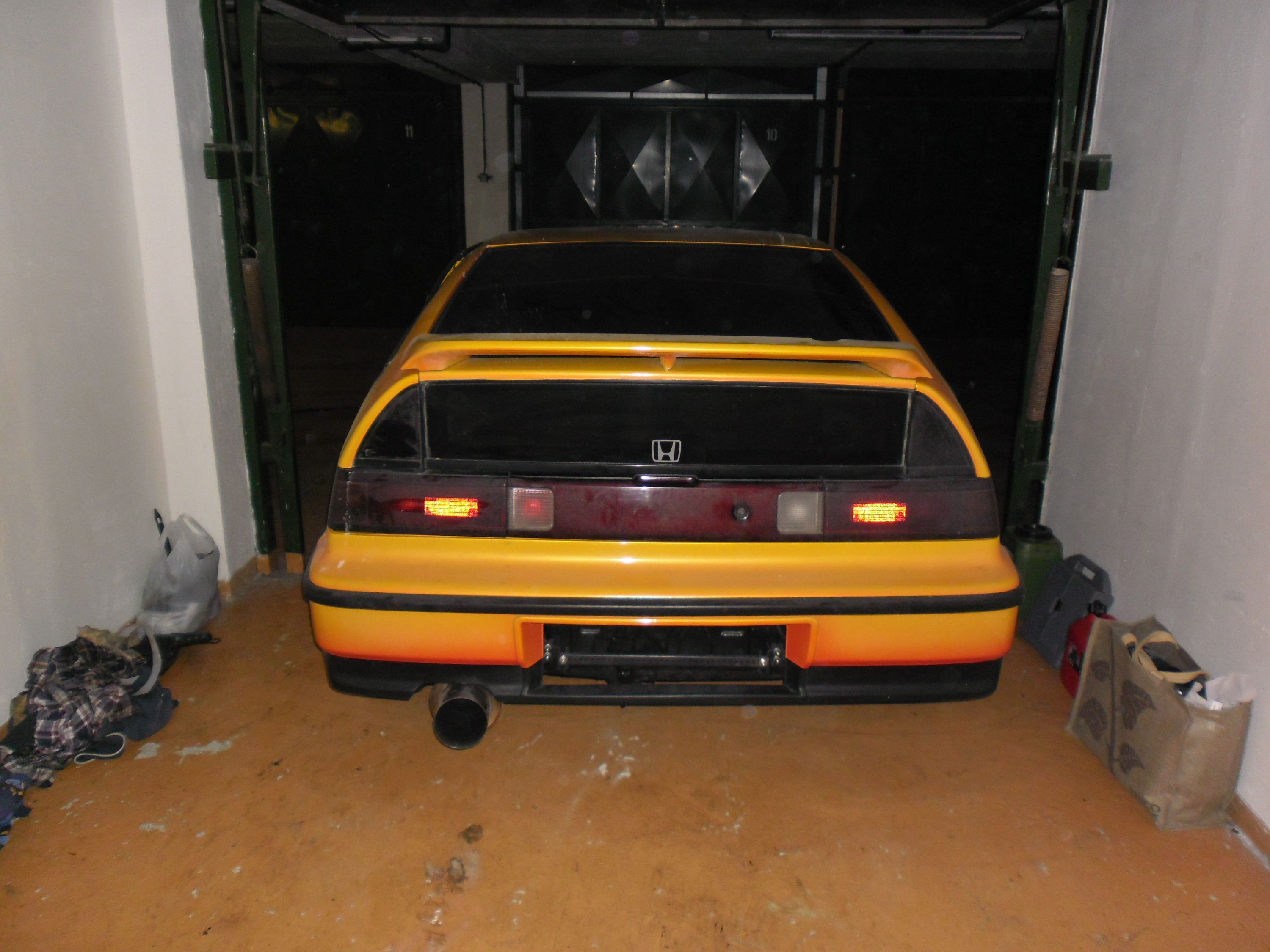

Jak jsem již psal výše,auto cca 3 roky stálo v garáži na kozičkách,je to takové zatuhlé,takže musím rozchodit motor,auto po chvilce točení naskočí,ale nedrží otáčky,má tendenci chcípat,když se to ohřeje,tak má motor krásný zvuk,žádné cvakání nic.

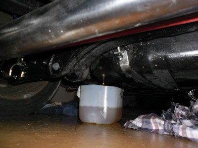

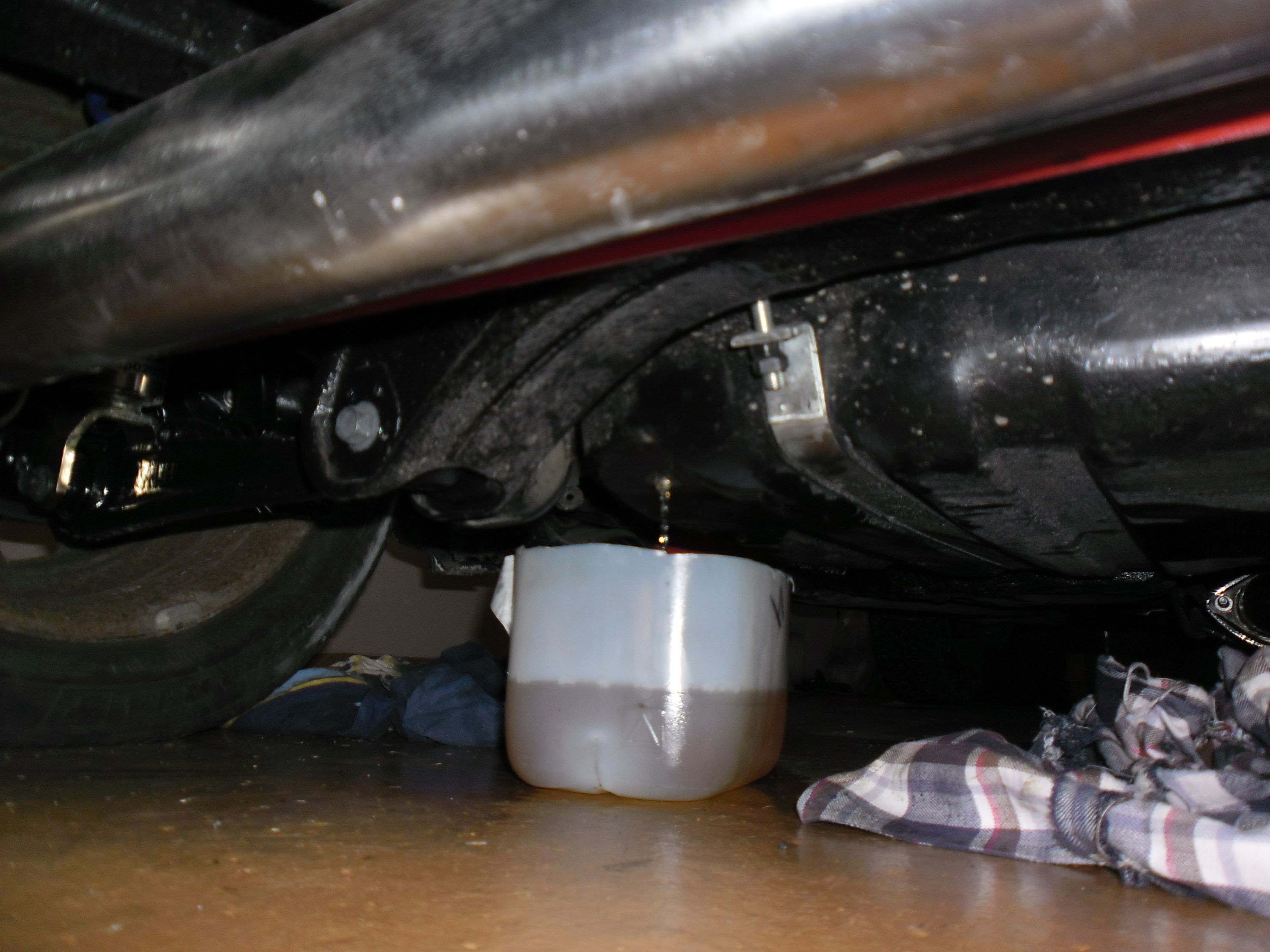

Začal jsem už pracovat,vyměnil jsem chladící kapalinu,vyndal,vyčistil nádobku na ostřikovače,vyndal IACV ventil a vyčistil,dnes jsem vypustil starý benzín,do konce týdne mi přijde čistič klapek od LIQUI MOLY a MTF do převodovky.Zatím vybírám olej který zvolím,rovnou k tomu jsem si objednal magnetické výpustné šrouby do vany a převodovky,uvidím jak se motor bude chovat,jestli se to nezlepčí,budu hledat dále.
Co mám v plánu do budoucna:o víkendu snad přijede jazzik,budeme předávat elektriku na světla do původního stavu,nyní tam jsou xenony,rovnou s tím namontujeme poface světla a ještě musím sehnat poface pozičky.Vyměnit zadní světla za nepřestříkané a následné vyleštění.Vyndat komplet interier,vše vyčistit,udělat nové těsnící materiály.Dále si jen hrát s detaily a uvidím,jak si s holkou budeme rozumět.Omlouvám se za kvalitu fotek a céro je také špinavé od převozu.

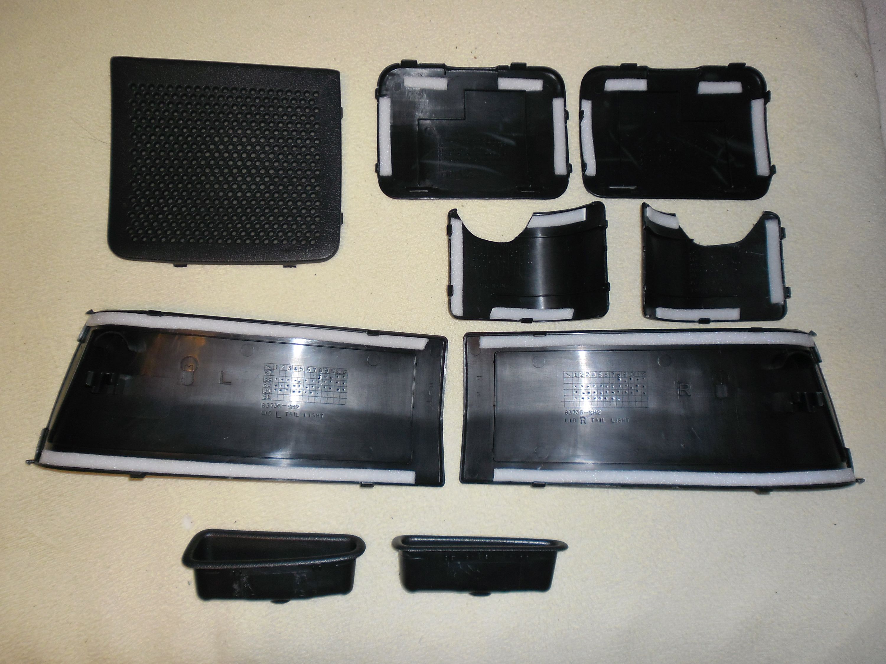

dnes jsem namontoval nový palivový filtr,nandal zpět IACV ventil a rovnou jsem si domu odnes kousek interiéru a vyčistil a nalepil nové těsnění.Koukal jsem se pod koberec a čeká mě pěkný pucírung-no už se nemohu dočkat až to bude vše hotové
