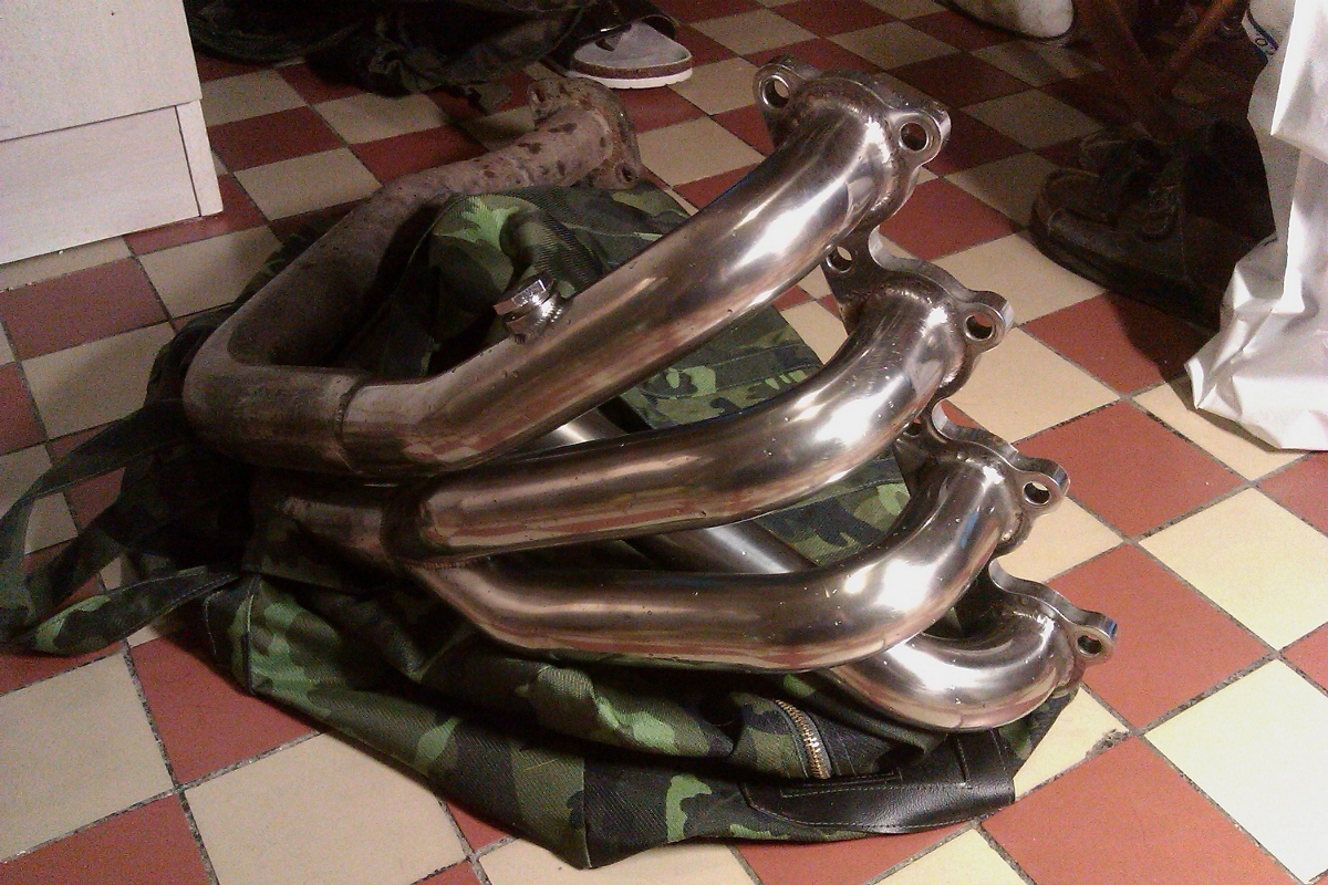

nerez svody SRS bez stitku,ktery upadl

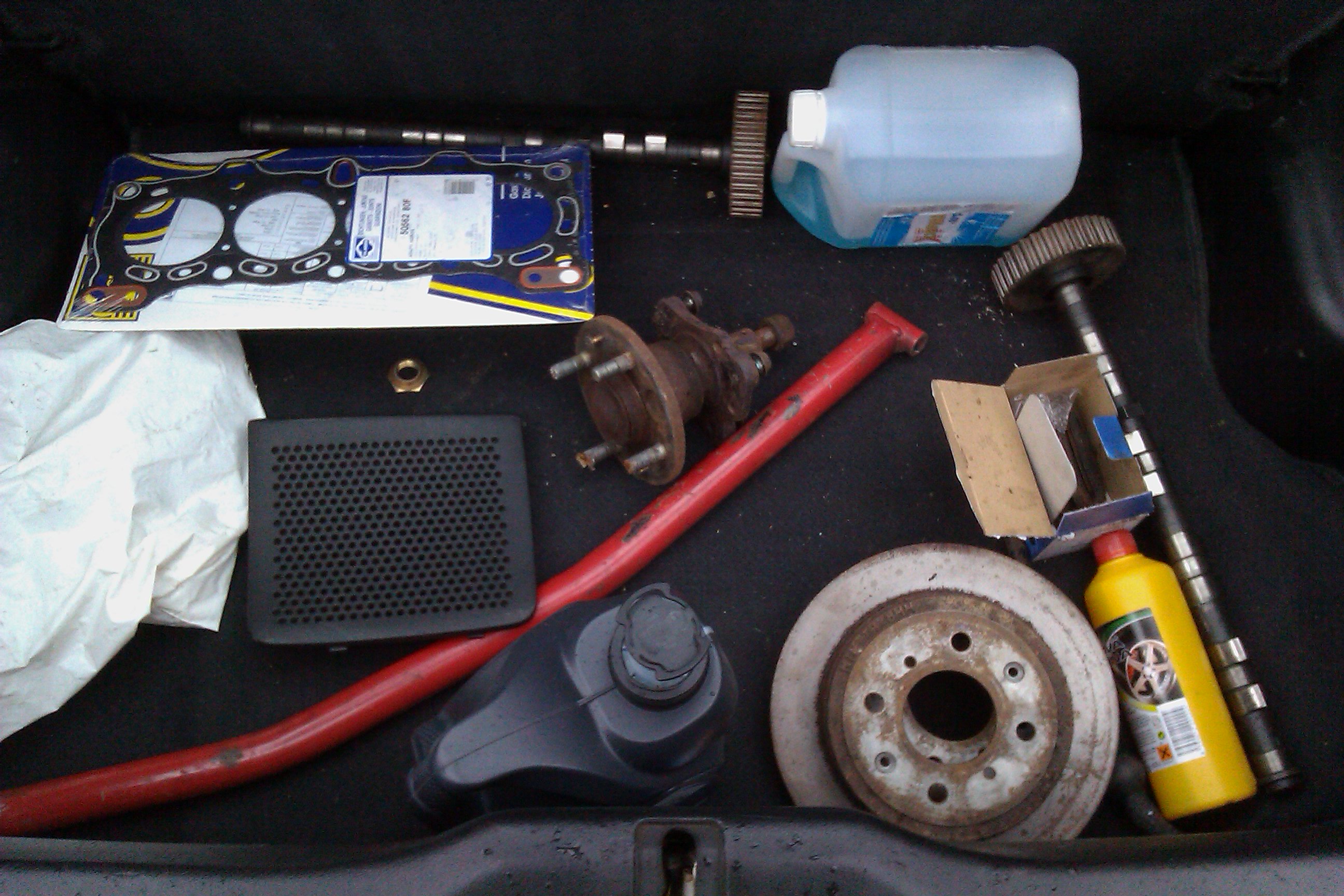

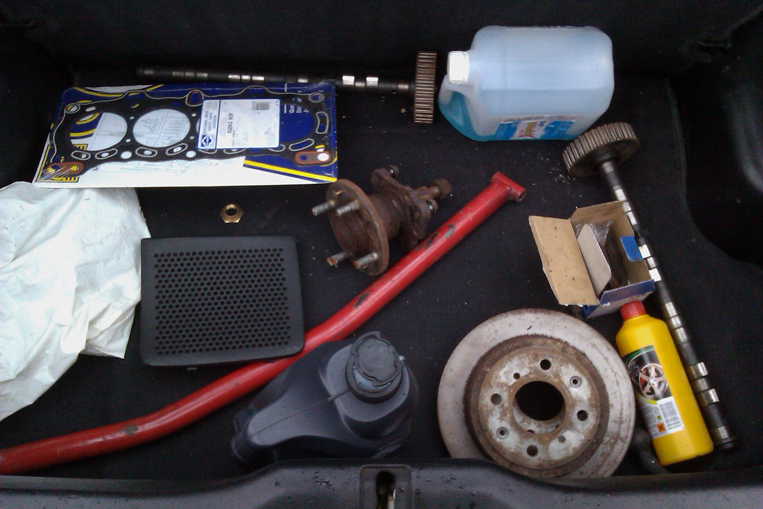

Takze suma sumarum.Pridrena klika,vule na ojnicich,nejakym amaterem snizena hlava (ale silenym stylem,byly na ni videt vrypy),diky tomu netesnilo tesneni pod hlavou,stiraci krouzky byly zapecene a neplnily svoji funkci...proste des bes.Nastesti ale probehla zachrana - vsechny loziska vymeneny,guferka,stiraci krouzky,hlava srovnana a zabrousena,takze by to uz vsechno mohlo bejt v poradku :) jeste jsem pro pripad vymenil komplet rozvody aj s vodni pumpou + iridiove svicky *jizda*
P.S. Dekuji ti Minore za doporuceni pana Stefana Harvana.Opravdu je to machr :)

svody pekne,koukam,ze mas taky tu predni spodni origo rozperu :) podvozek tim udajne dost ztvrdne...ja s tim jezdil nez sem vcera nasadil nerez 4-2-1 svody pres ktere mi to nejde...co se tyce motoru tak koukam,ze sis "vydelal" :/ ale tak pokud to bude fungovat tak mas alespon generalku ... asi proto nam tu v plzni tak dlouho stalo :(

Petk@ - mam tam vykuchanej vejfuk a s tema origo svodama to celkem pekne rvalo.Diky temhle nerez svodum od SRS se zvuk jakoby prohloubil.Ale po dalsich vejplatach pujdu do celonerezovyho vejfuku,protoze tohle proste neni na dalky.Pekne z toho drnci hlava :D

tak super.dneska jsem si ji privezl :) skoda,ze musim jezdit 1500km do max. 3000 ot/min :( rad bych zjistil,jestli by to jelo lip.Jinak co jsem vymetl dve diry,tak se ozyvala takova divna rana (doufam,ze to rachtaly vymenene dily,co mam v kufru :D ) a ventilky taky klapou (bohuzel nevim,jake jsou ventilove vule - jsou trochu upravene,tak to pan Harvan nechal 15 na sani a 15 na vyfuk...nevite nahodou nekdo,jak by se dalo zjistit,kolik ventilove vule dana vacka potrebuje?

mrni píše:tak super.dneska jsem si ji privezl :) skoda,ze musim jezdit 1500km do max. 3000 ot/min :( rad bych zjistil,jestli by to jelo lip.Jinak co jsem vymetl dve diry,tak se ozyvala takova divna rana (doufam,ze to rachtaly vymenene dily,co mam v kufru :D ) a ventilky taky klapou (bohuzel nevim,jake jsou ventilove vule - jsou trochu upravene,tak to pan Harvan nechal 15 na sani a 15 na vyfuk...nevite nahodou nekdo,jak by se dalo zjistit,kolik ventilove vule dana vacka potrebuje?
nevim kolik cero ktomu jsem se jeste nedostal ale v praci dělali civica DOHC rok 1992 a myslim že 10 saní a 15 výfuk - vim žeto nema bejt snad nikdy stejný protože vejfukovej ventil je teplejší než sací tak tam bude jina vule skus se zeptat minora *fin*

tusim,ze ty vule byly vetsi ....u japoncu vseobecne by se dalo rict,ze 20-25 ale stopro to nevim...10-15 je myslim ale malo...bylo to i tady na clubu nekde k videni,mozna bych zkusil faq
