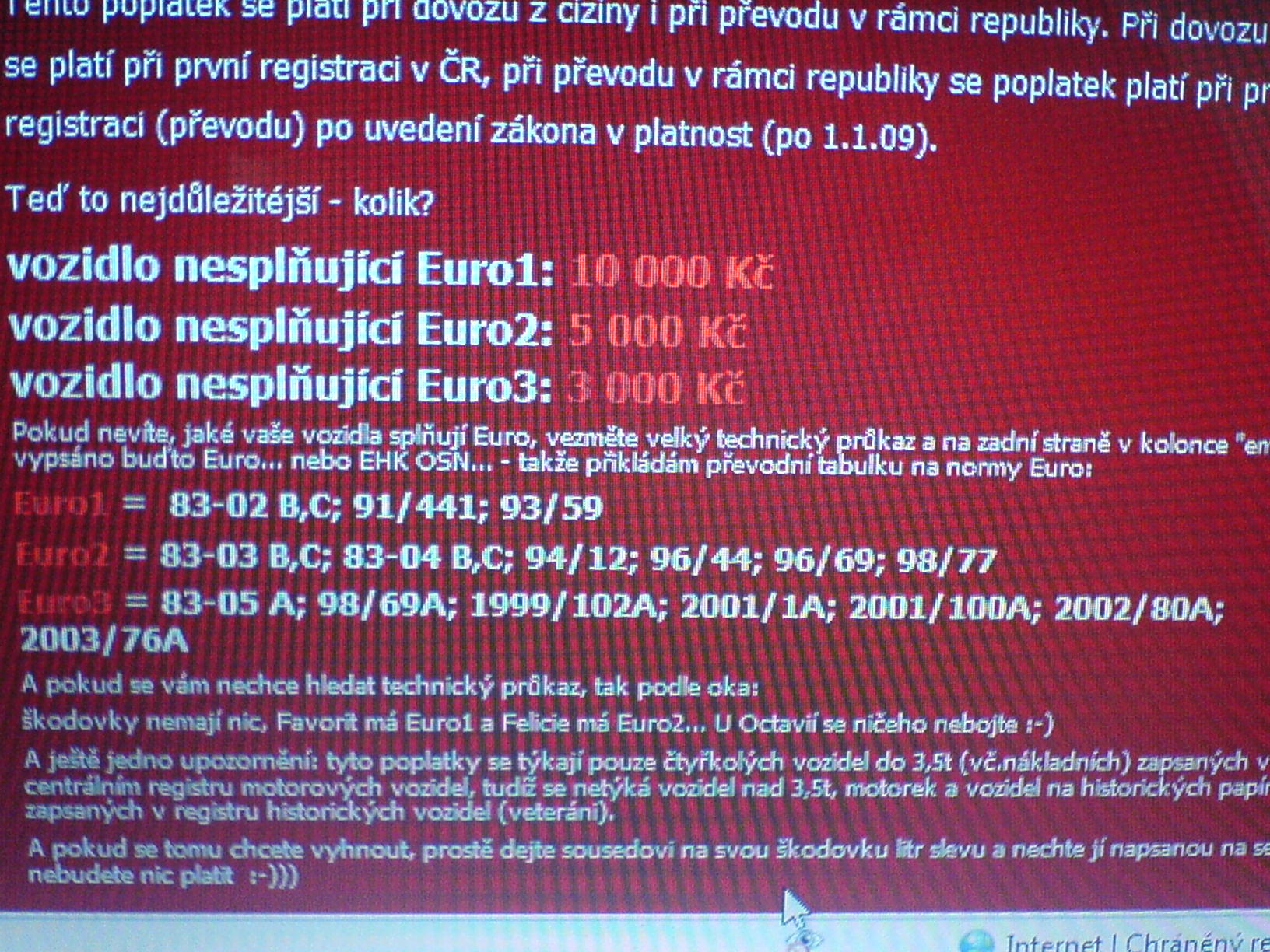

Re: Euro limit D16Z5
Příspěvekod noha » 01 pro 2011 14:41
Ahoj kluci, já se teď budu potýkat s tím samým co vy.
Mám v techničáku dle směrnice EHS hodnotu 83.03-B což dle tabulek co jsem nalezl na netu je Euro 2 čiže platba 3000,- tak to jsem zvědavej jak tohle dopadne :P
Příspěvekod Martin666 » 01 pro 2011 16:24
noha píše:Ahoj kluci, já se teď budu potýkat s tím samým co vy.
Jo, to by si měl haluz :-)
Příspěvekod Minor » 01 pro 2011 17:50
Dopadne to v klidu, podstatné je, co s tojí v TP.
