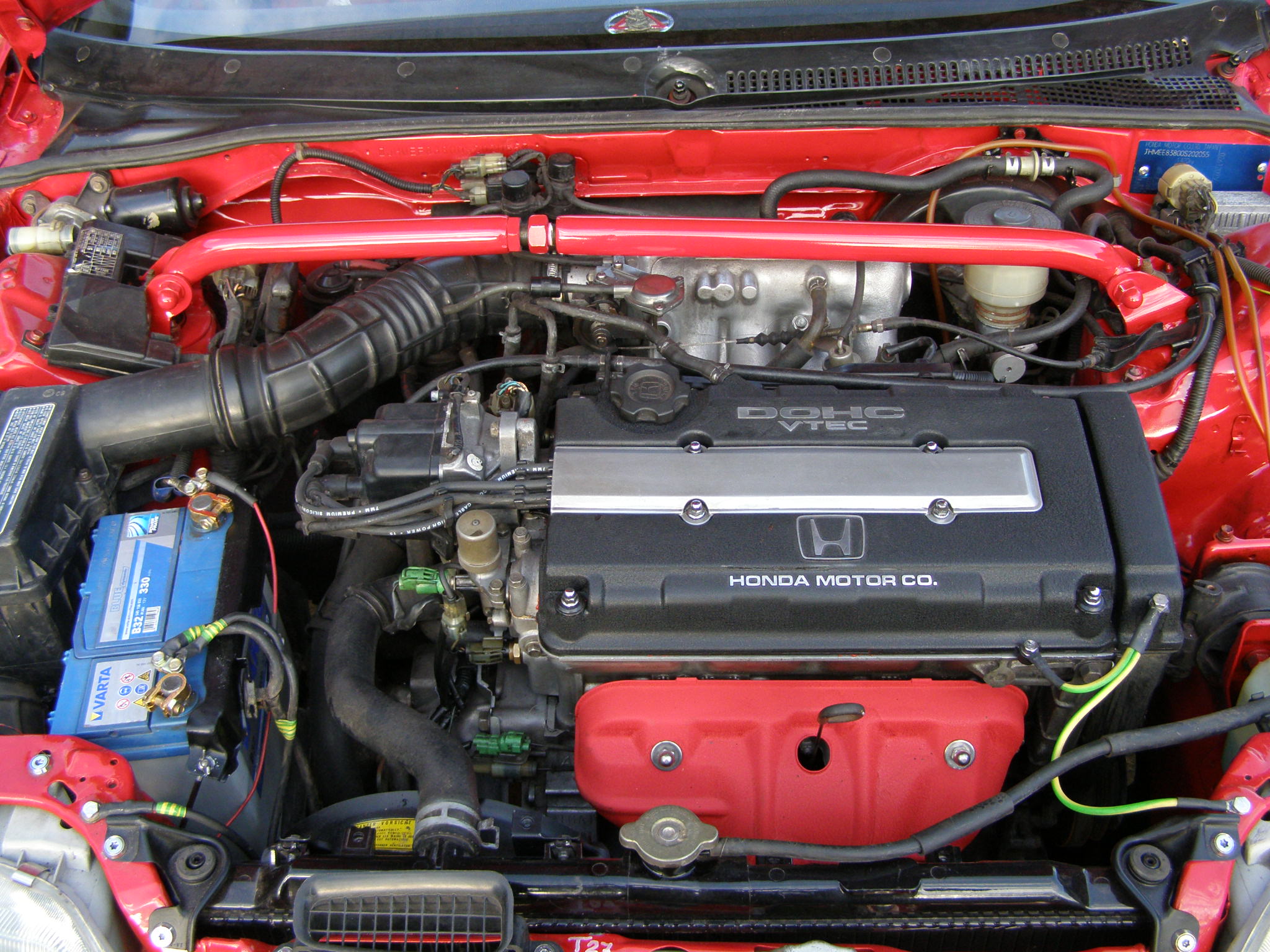

Příspěvekod aerostanislav » 07 pro 2017 14:01
Vážení přátelé stejné krevní skupiny.
Tak jsem se konečně dokopal k nafocení výsledku mojí práce,přesto že jsem to chtěl fotit na bílém podkladu(sníh mezitím roztál a stejně bylo málo světla)Dnes krásné sluníčko tak jsem ji vytáhl na plac.Je na ní hodně nedostatků,přesto že jsem se snažil.Znalci buďte na mě ohleduplni.Snažil jsem se co nejvíc a přiměřeně šetrně ke své peněžence a kontu.Teď skusím sem dát pár obrázků.Ještě do vánoc musím na STK (Zase mě brzdí ta peněženka).
Pohled zepředu na bouranou část
Motorový prostor,Nová seřiditelná ropěra,nově nastříkaná víka ventilů a svodů
Z nadhledu (to jsou linie)
Vnitřek se sedačkami a opraveným platem
