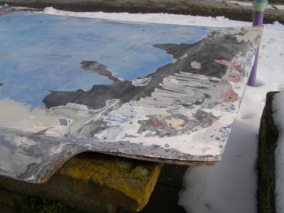

Ještě se mě tam připletla Adámkova kapota.
