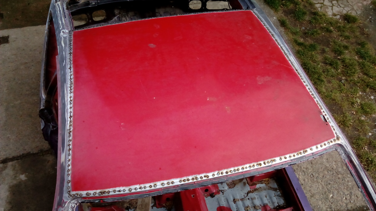

Tak co na to řikáte   . Ani to nebolelo a je tam
 . Ani to nebolelo a je tam   . Za chvilku pro nějaký díly na krasavici a večer se pokračuje.

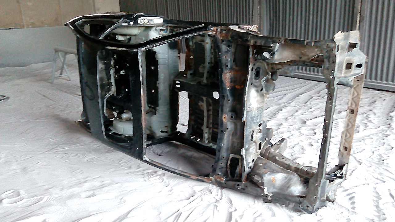

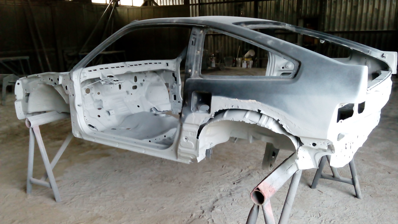

Zdravim Kapide,
pískování vypadá podle fotek velmi dobře, můžeš nám upřesnit kdo to dělal (ideálně link, nebo tel. a adresu), kolik na tom strávil času, jaké abrazivo používal, zda jsi odstraňoval před pískováním "asfaltový" nástřik spodku, a kolik to stálo?
Dále mám dotaz, jaký nátěrový systém budeš aplikovat , buď prosím co nejkonkrétnější od rezistinu po finální povrchovou úpravu. Určitě nejsem jedinej, koho to zajímá. Díky, držím palce v další renovaci a těším se na další příspěvky. TK

Ahoj, první dojem na mě působil taky dobře. Každopádně to co je na fotkách je po otryskání a nastříkání, takže to neni jen čistý kov, ale barva. Sám nevim kam jsem to odvezl   , dělal mi to na meloucha nějakej borec co se tim normálně živí jako zaměstnanec. (Kladno), ale dělaj to jinak všude. Přijel jsem za 3 hodiny a auto bylo otryskané a nastříkané. Tryská pískem a asfaltu na podvozku se to ani nedotkne
, dělal mi to na meloucha nějakej borec co se tim normálně živí jako zaměstnanec. (Kladno), ale dělaj to jinak všude. Přijel jsem za 3 hodiny a auto bylo otryskané a nastříkané. Tryská pískem a asfaltu na podvozku se to ani nedotkne   .  Stálo mě to 3 litry, jinak bych prej platil 6 klacků, včetně nastříkání, ale mělo by to bejt asi půl na půl (tryskání/ nástřik).
Co se týče lakování, tak to jsem zatim neřešil.
A jak jsem spokojen s prací? Byla chyba jí nechávat stříkat. Věřim tomu, že většina borců co tam přiveze káru jí po otryskání, nalakování začnou vyvařovat. Trochu odrbou barvu okolo místa co vaří a pohoda jahoda. Jenže když chcete probodovat všechny spoje, kde se dotýkaj plechy, tak už to s tou barvou neni to pravé ořechové. Jdou dělat bodové sváry, ale ... Takže v mém případě to byla blbost a druhá věc proč jí nenechat nastříkat je ta, že pak nepoznam, kde co otryskal a neotryskal. Říkal jsem borcovi, ať mi hlavně otryská zrezlá místa, všechny spoje plechů a plochy co jsou OK, tak může nechat. Jelikož jsem s bodovejma svárama s příměsí barvy nebyl spokojen, tak jsem vzal kartáč a odrbal pár míst. A co jsem nezjistil. Po odstranění nástřiku tam byl ještě původní nástřik plechu z fabriky . Takže jsem byl trochu zklamanej z práce tryskače, ikdyž to byl melouch. Kdybych za to dal plnou cenu 6000, tak bych určitě spokojenej nebyl. Každopádně mě tam uviděj ještě jednou, protože odrbávat každej bodovej svár je zabijárna
. Takže jsem byl trochu zklamanej z práce tryskače, ikdyž to byl melouch. Kdybych za to dal plnou cenu 6000, tak bych určitě spokojenej nebyl. Každopádně mě tam uviděj ještě jednou, protože odrbávat každej bodovej svár je zabijárna   .
A ten asfalt to chce opálit, jak jsem to udělal já a dodělat ocelovym kartáčem na vrtačce. Vim že se tryská různejma materiálama, tak nevim, jestli zvládnou i asfalt z podvozku ?

 ?fj1947 píše:Zdravim Kapide,
