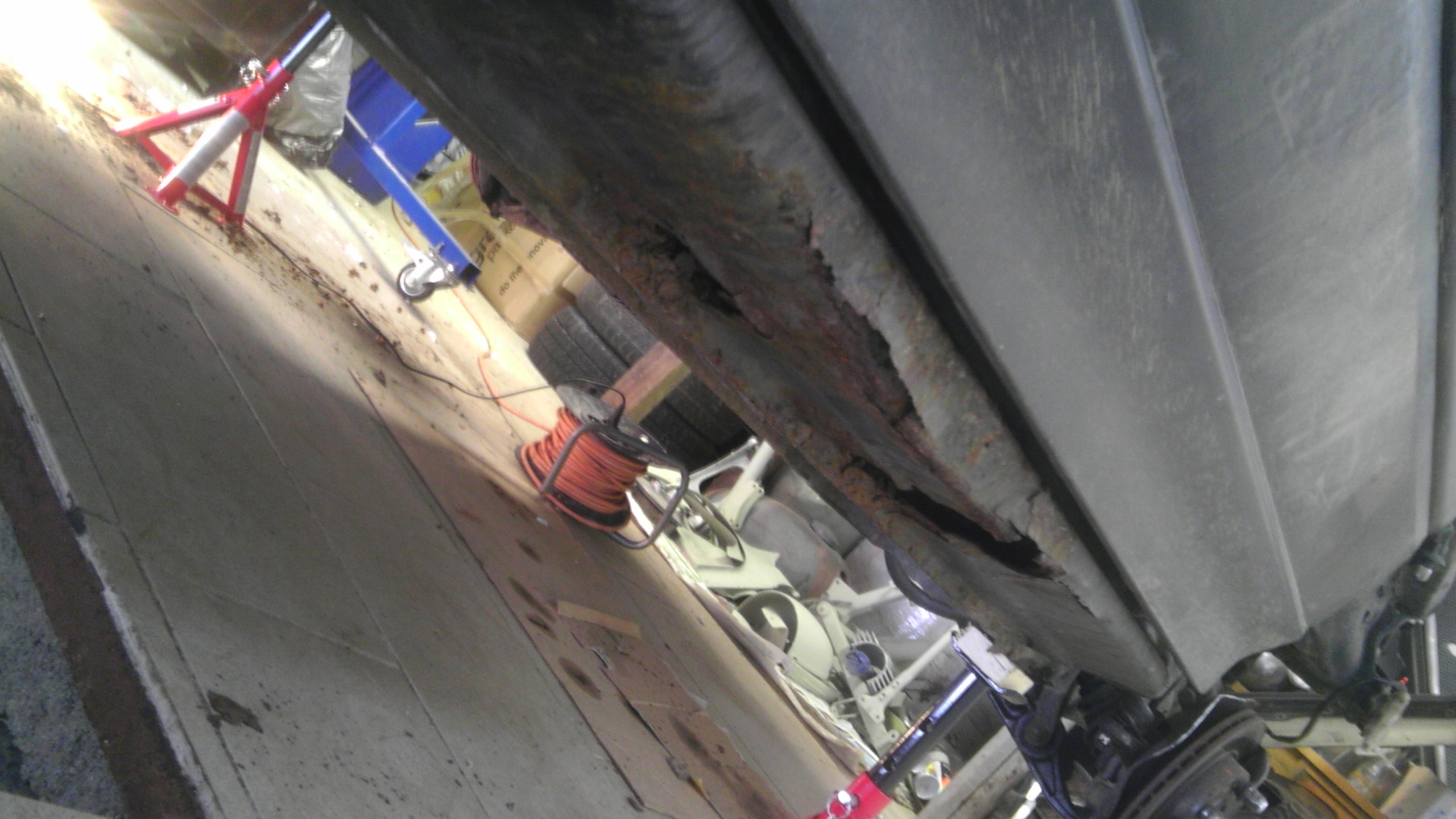

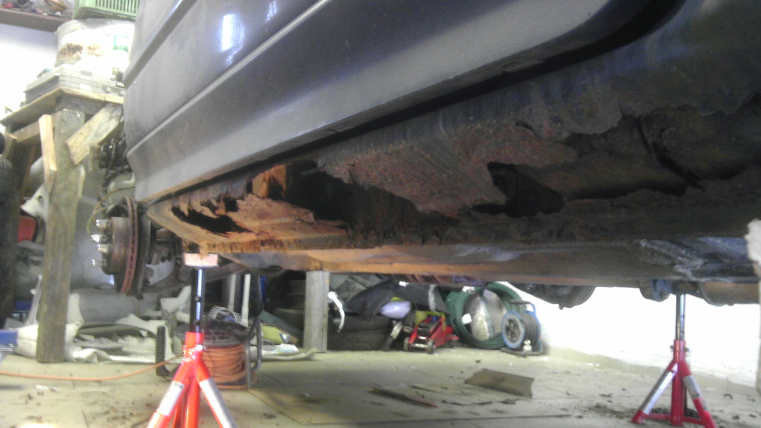

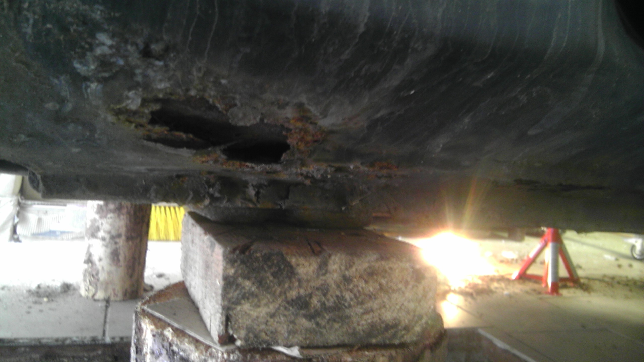

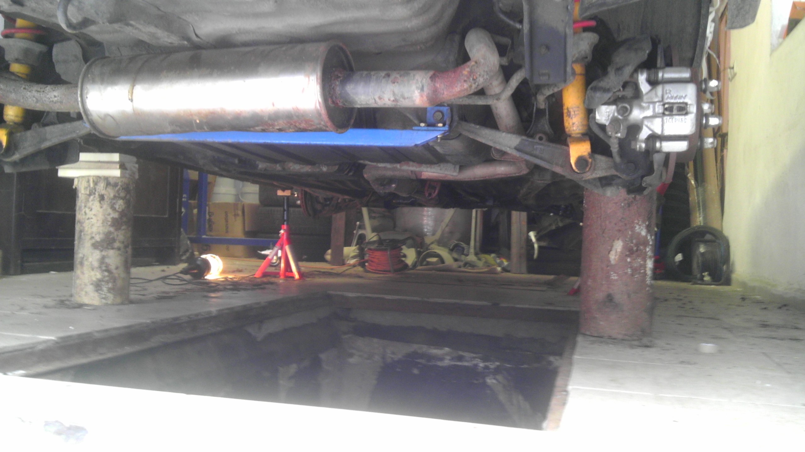

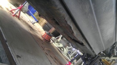

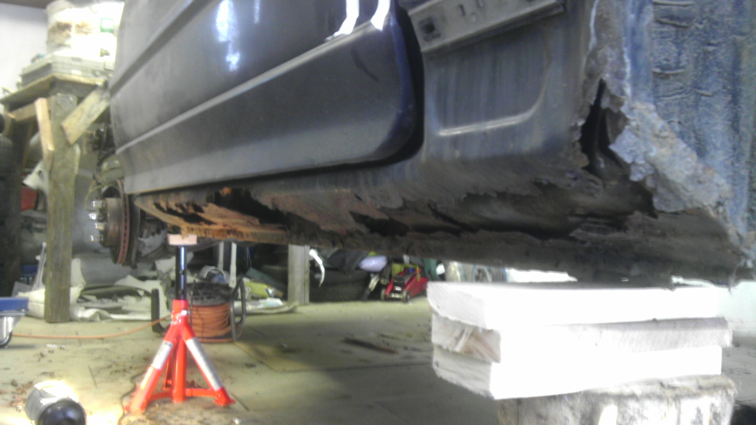

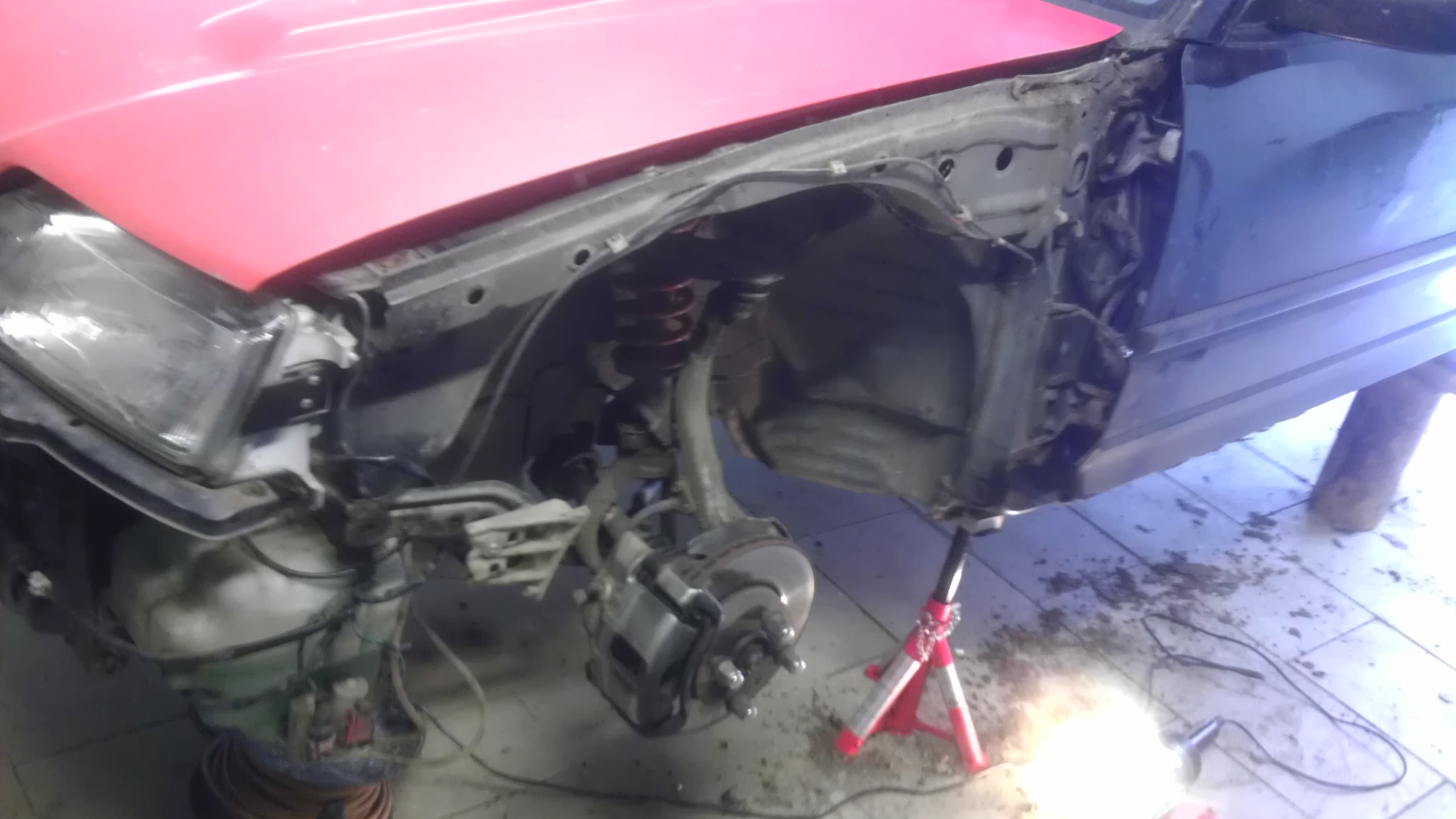

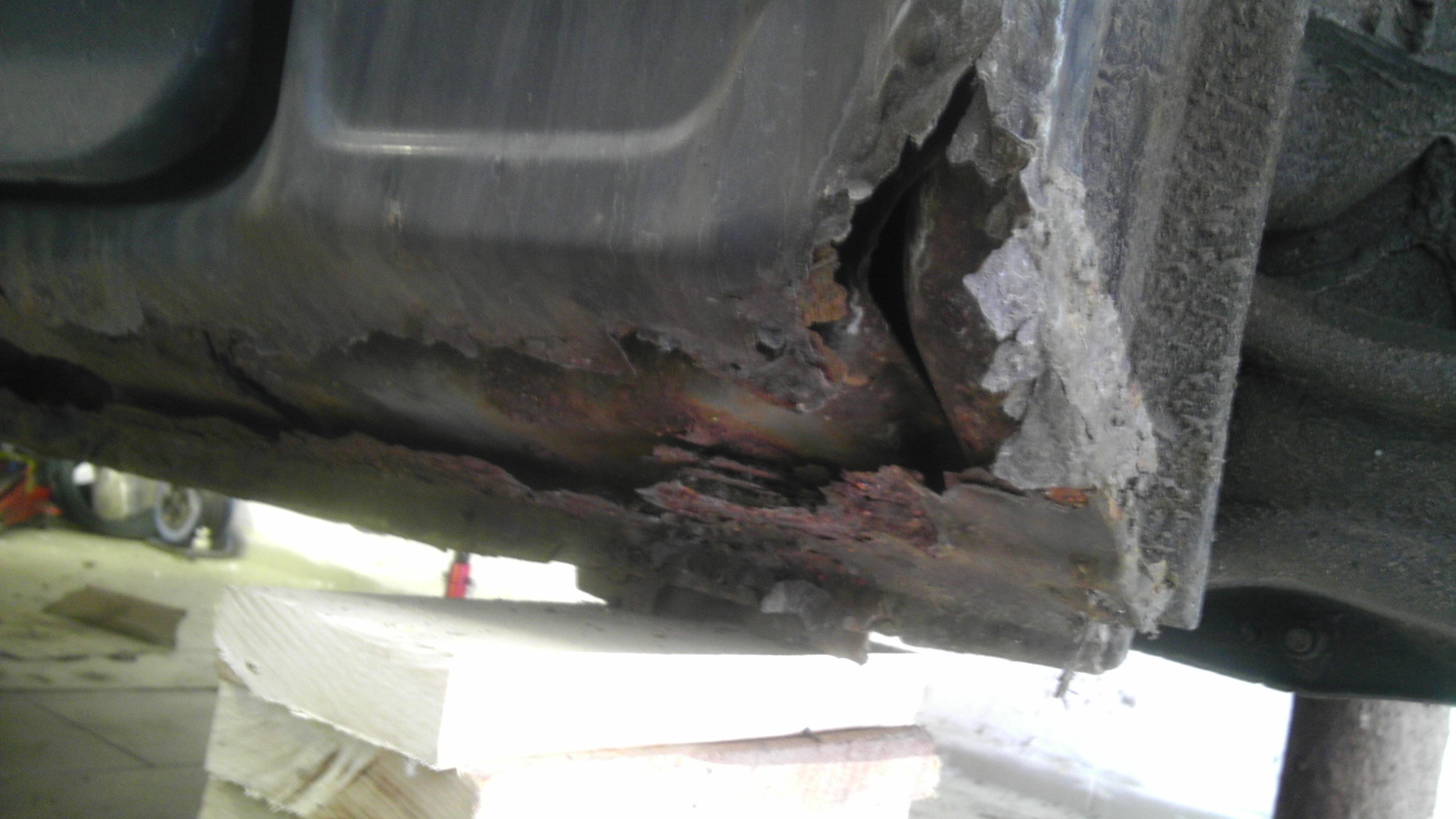

Začal jsem odstrojovat kastli, abych zjistil v jakém je vůbec stavu. Interiér už je komplet venku kromě palubky a podlaha vypadá dobře. Pod předními blatníky je to taky slušné, jen bylo auto na pravou přední stranu bourané. No a situaci pod plastovými kryty prahů může posoudit každý sám z fotek.

Příspěvekod Jindřich » 30 pro 2014 09:21
Pěkné,vyvařovat si to budeš sám?

Příspěvekod !Vojta! » 01 led 2015 13:56
Vyvařovat to budu sám, ale bude to moje "poprvé", tak snad se to aspoň trochu povede. :)

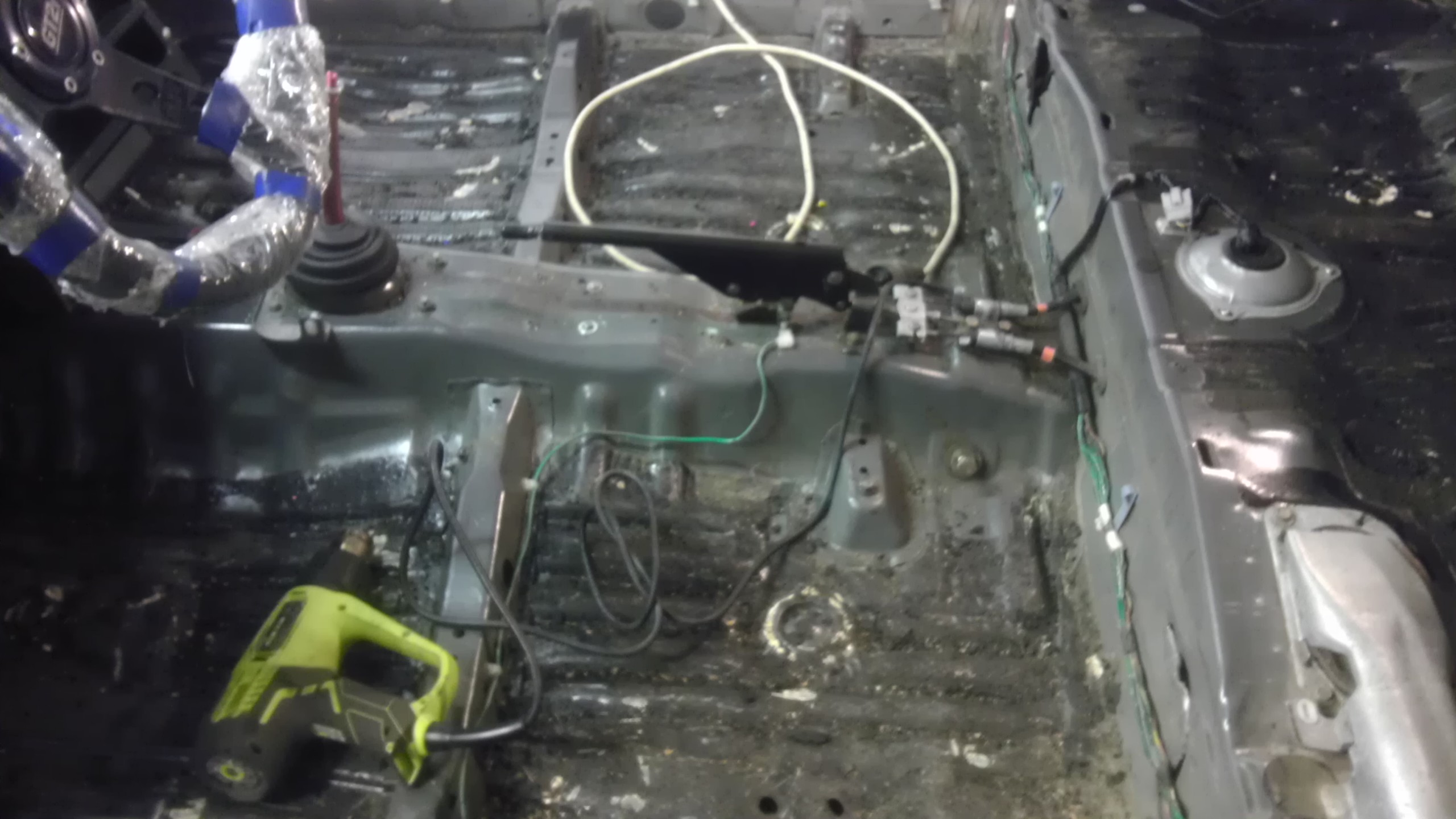

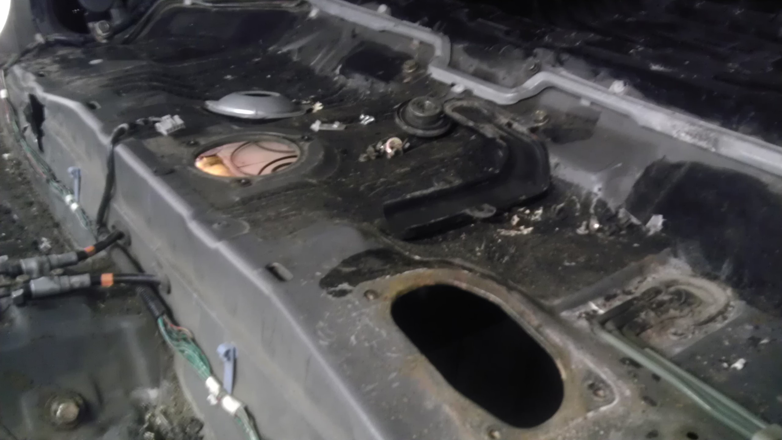

Dnes byl navečer trochu čas, tak proběhl po dlouhé době malý posun v přestavbě.
Nahrubo jsme odstranil všechnu asfaltovou izolaci z vnitřku vozu. Všechno jsem dával do igelitky a výsledek je 3,6 kg. Ještě jednou opakuji, že je to nahrubo oškrábané špachtlí, ale stejně už tam víc jak 0,5 kila nezbylo.

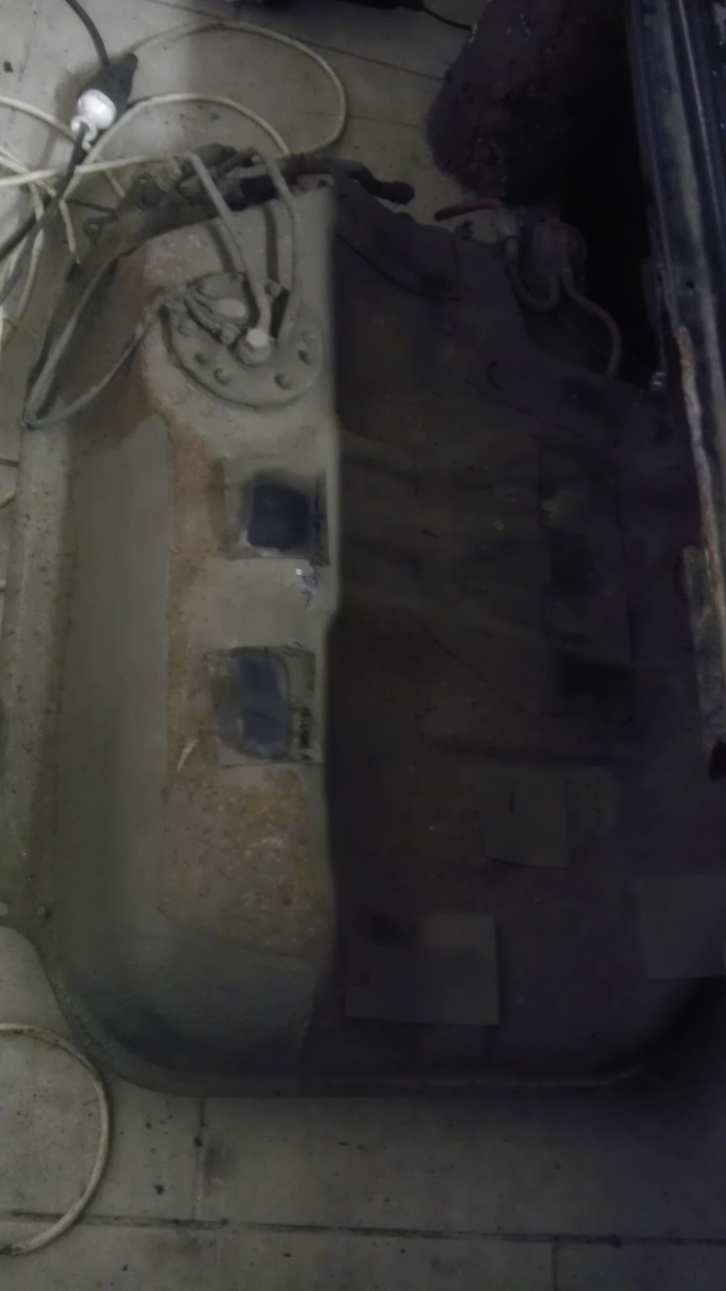

Dále jsme demontoval komplet výfuk a nádrž. Podlaha je v dobrém stavu.
Přidávám pár fotek...

Re: !Vojta! - CRX 2G
Příspěvekod Wláďa » 15 bře 2015 20:44
Docela dobrá informace pro "odlehčovatele", co stavějí CRX jen na jízdu... Dobrá práce *pohladit* , Takže říkáš, že kdyby se seškrabalo všechno, tak tam je toho cca 4kg jo? Jen přemýšlím kam to zaznamenat *studium*

Příspěvekod !Vojta! » 15 bře 2015 22:32
Mě to samotného dost zajímalo ;) Sám jsem se někde dočetl, že ta izolace váží 10 - 15 kg, ale ve skutečnosti to jsou "jen" cca. 4 kg. Zase na druhou stranu je to rovnoměrně rozložená hmotnost blízko těžiště auta. Takže je na každém, zda mu za to ty 4 kila stojí. Jinak už teď mám černé sny o celkovém rozložení hmotnosti auta - asi bude křídlo. :D

Dnes jsem odvrtal držáky zadní lavice a připravil auto na vyřezání lemů a prahů.

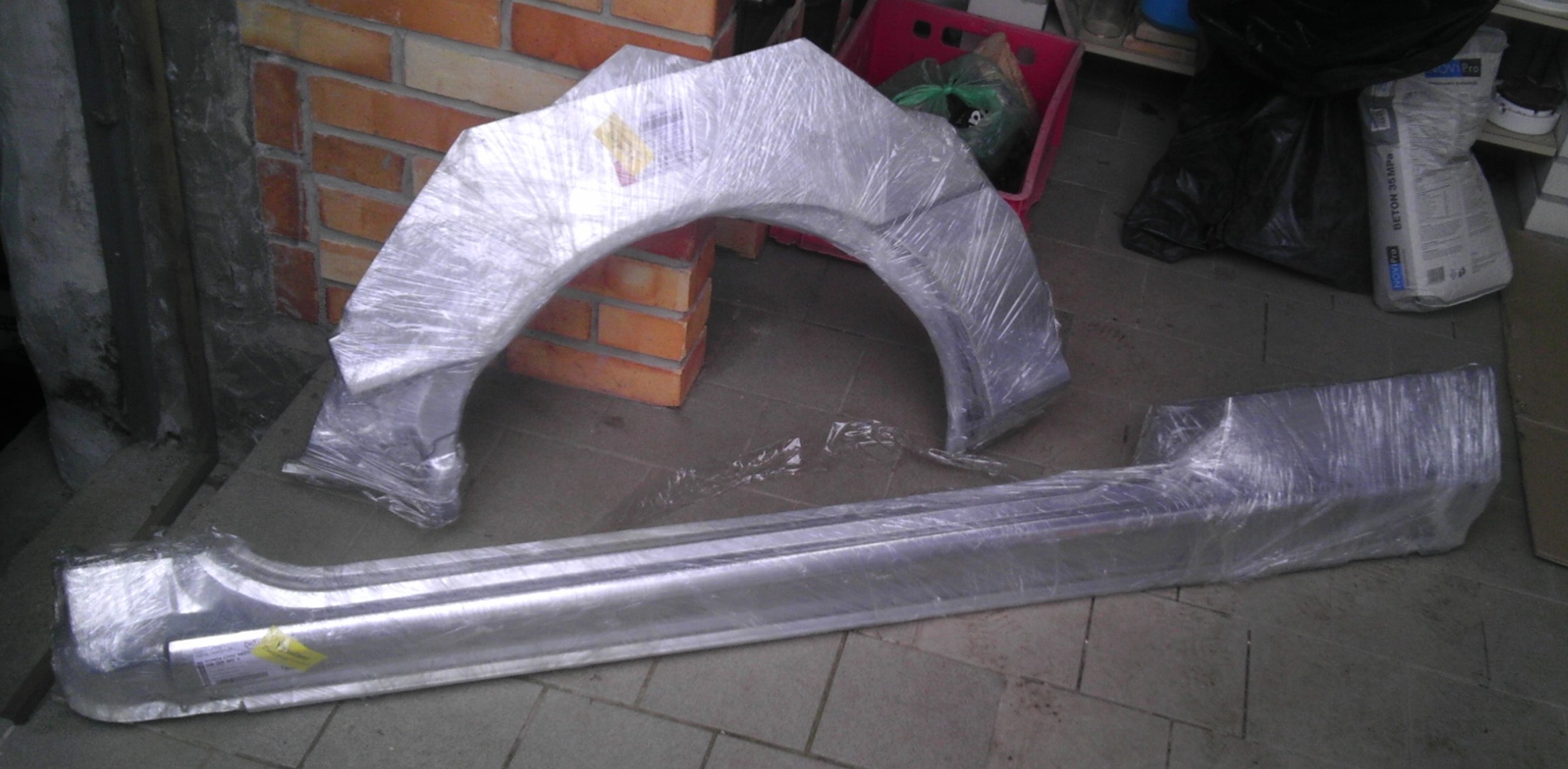

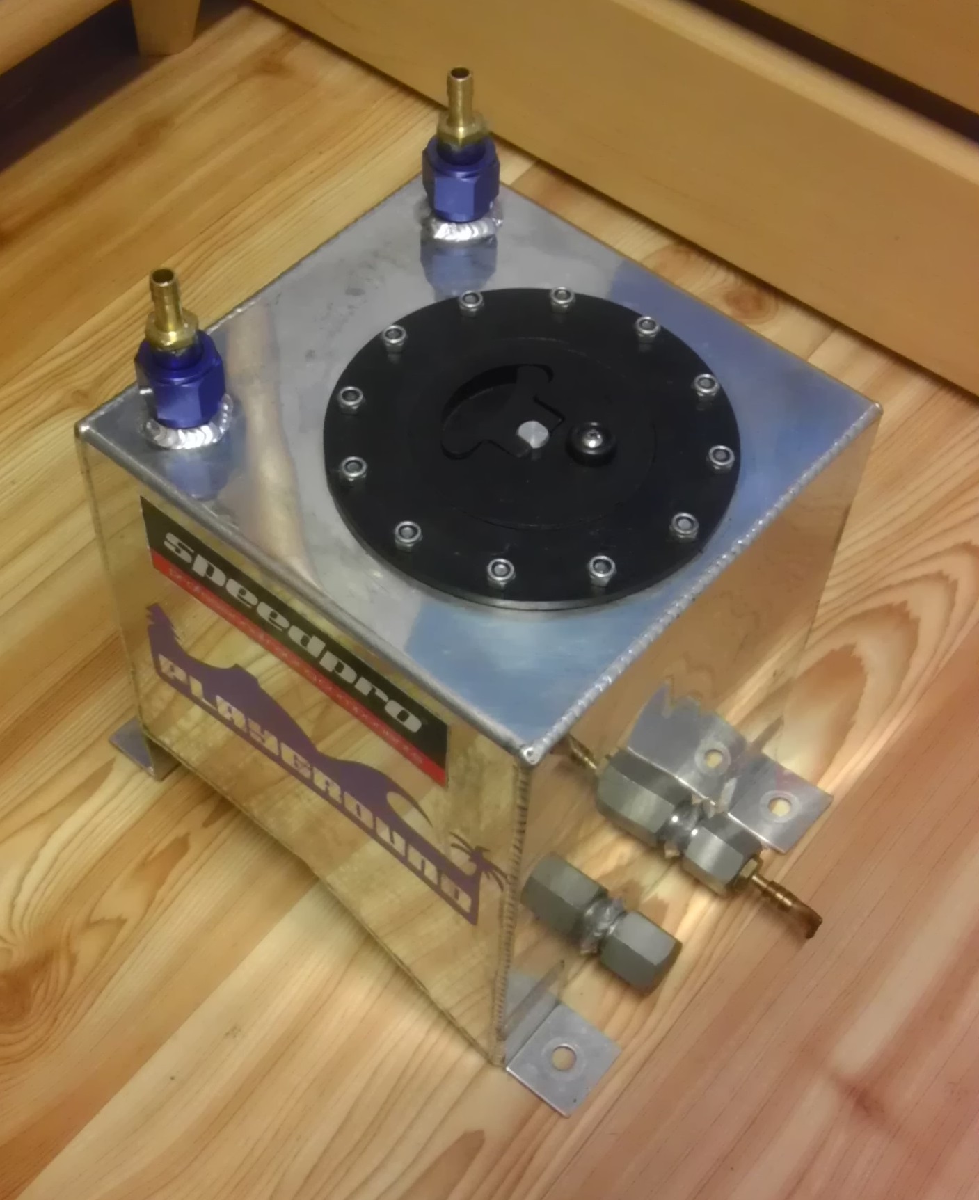

Konečně mi přišla hliníková palivová nádrž s objemem 10 litrů. Nádrž má v sobě bezpečnostní pěnu, které brání i přelévání. Hmotnost nádrže je 2,7 kg. Je použitá.

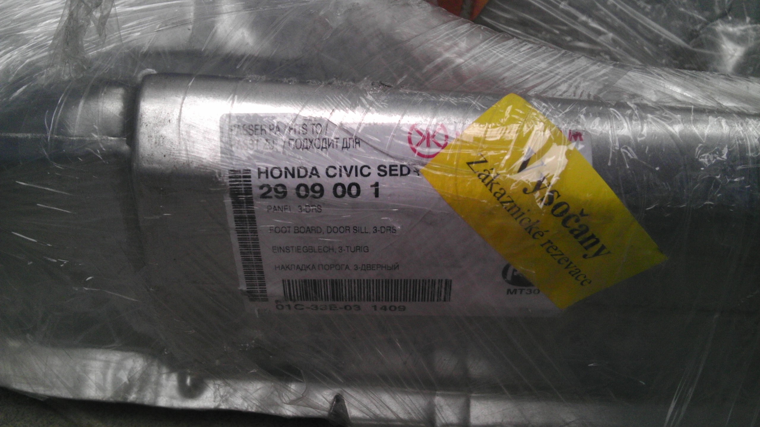

Také dorazily lemy a prahy. Bohužel jsou prahy delší a nepasují. Podle čísla by měly být na Civica 4g 3dv., ale opravdu moc nepasují. To ty prahy všichni zkracujete ? Případně pozná někdo z čeho jsou? ;)
Celkem:
Palivová nádrž............2 500 kč(i s poštou)
2 x zadní lem.............2 x 401 kč
2 x práh ...................2 x 656 kč (pošta - 149 kč)

Zdravim Vojto,
doporučuji prahy originální na crx, koukni na plecharina.cz
http://plecharina.cz/vozidlo/honda/7581/prahy-lemy
!Vojta!
Příspěvky: 47
Registrován: 14 kvě 2014 12:33
Příspěvekod !Vojta! » 29 bře 2015 01:30
Díky za odkaz. Jen co teď s prahy, které mám už doma :roll: Posílat zpět se mi je moc nechce. Zítra to ještě pořádně prohlídnu. ;)

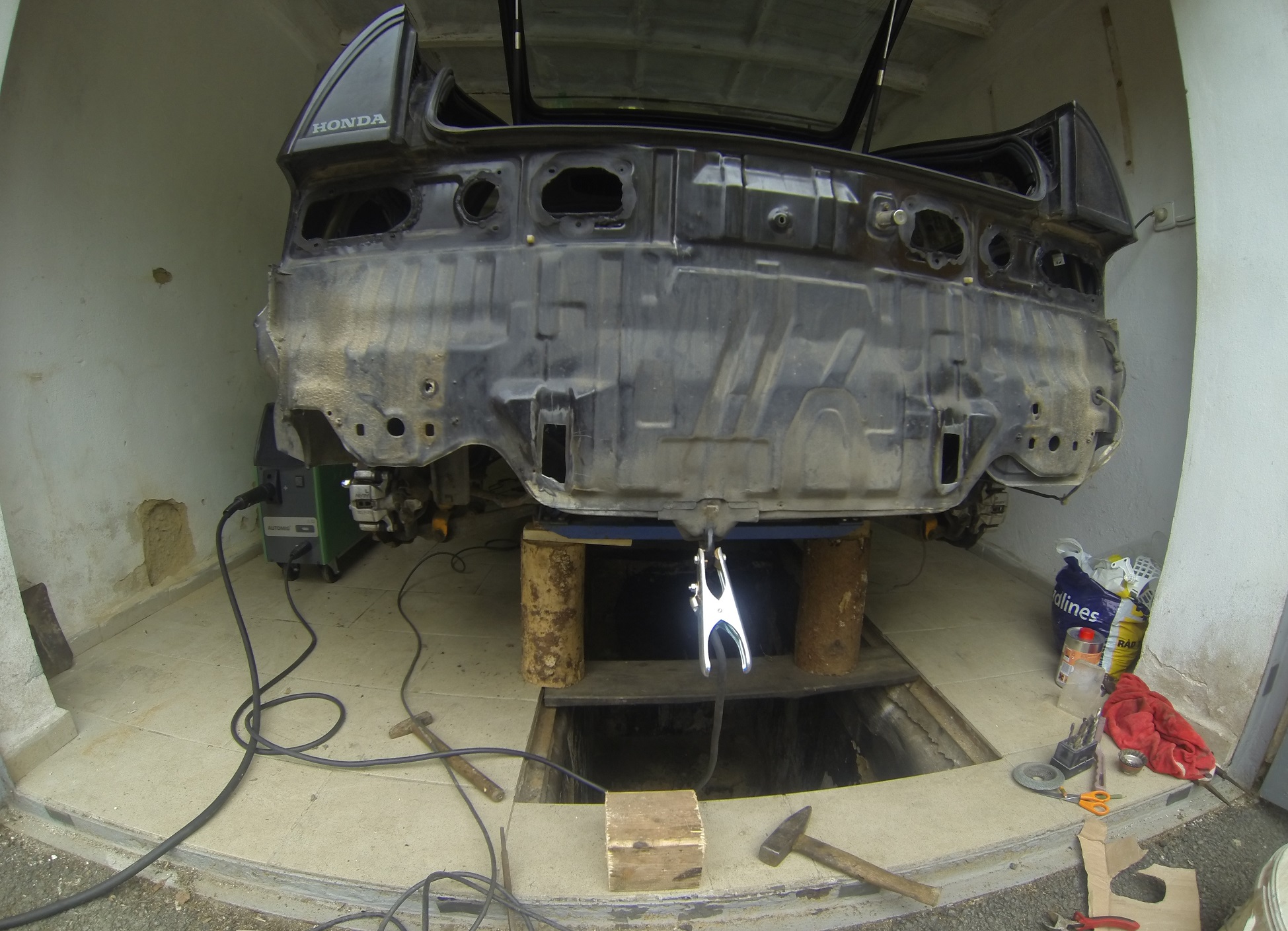

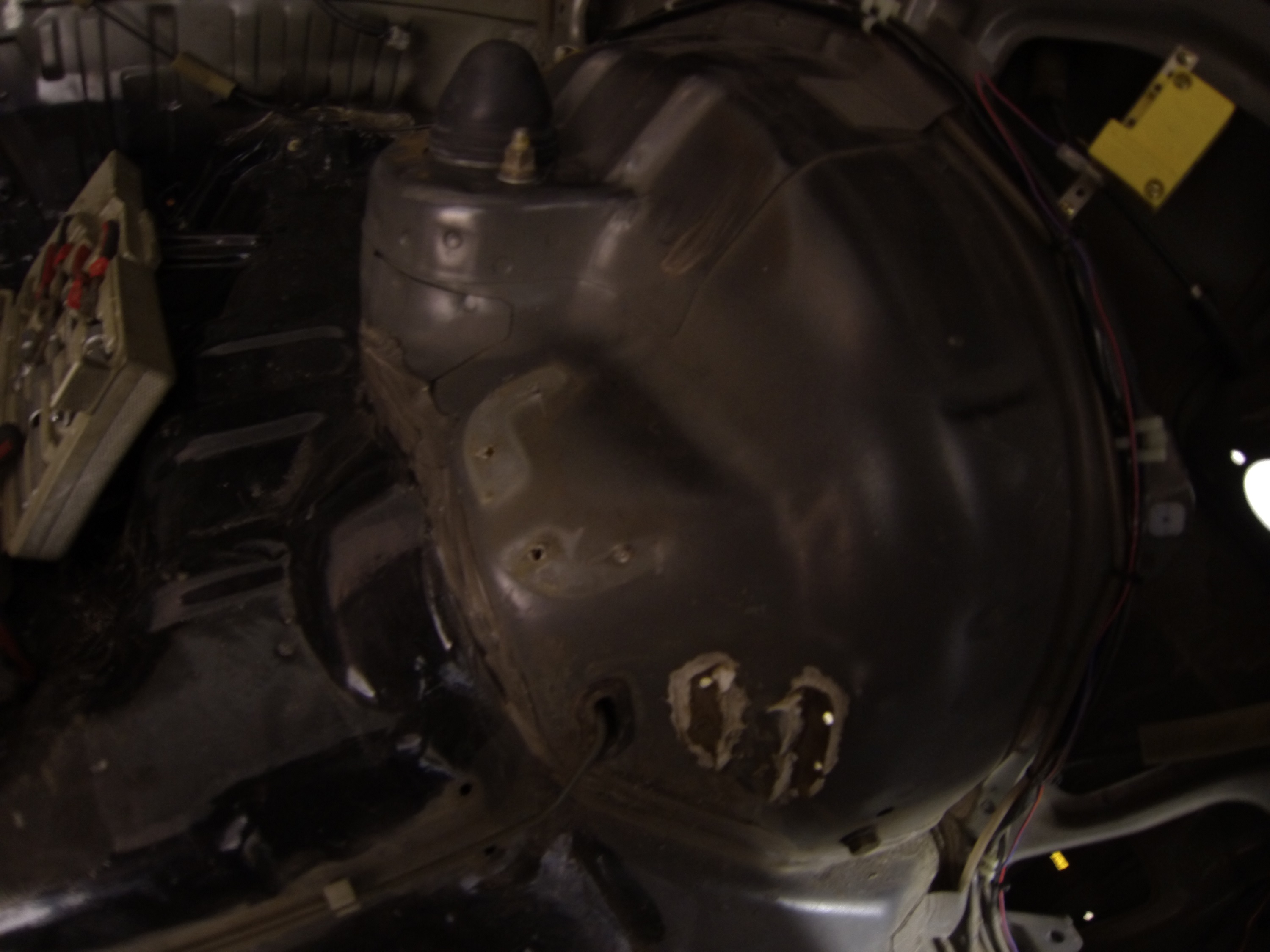

Začalo pozvolné vyvařování. Zadní část a nějaká ty díry v podbězích už mám hotové. Jen to jde dost pomalu. Samotné svařování už je jen třešnička, ale dělání těch jednotlivých záplat, aby přesně pasovaly sežere spoustu času. Navíc, když to člověk vůbec neumí :D

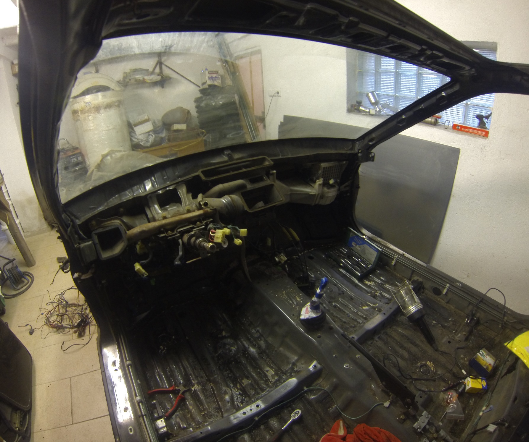

Dále jsem demontoval palubku a šíbr. Mám v plánu komplet demontáž topení a trubky pod palubkou, to by mohlo taky ušetřit nějakou hmotnost.

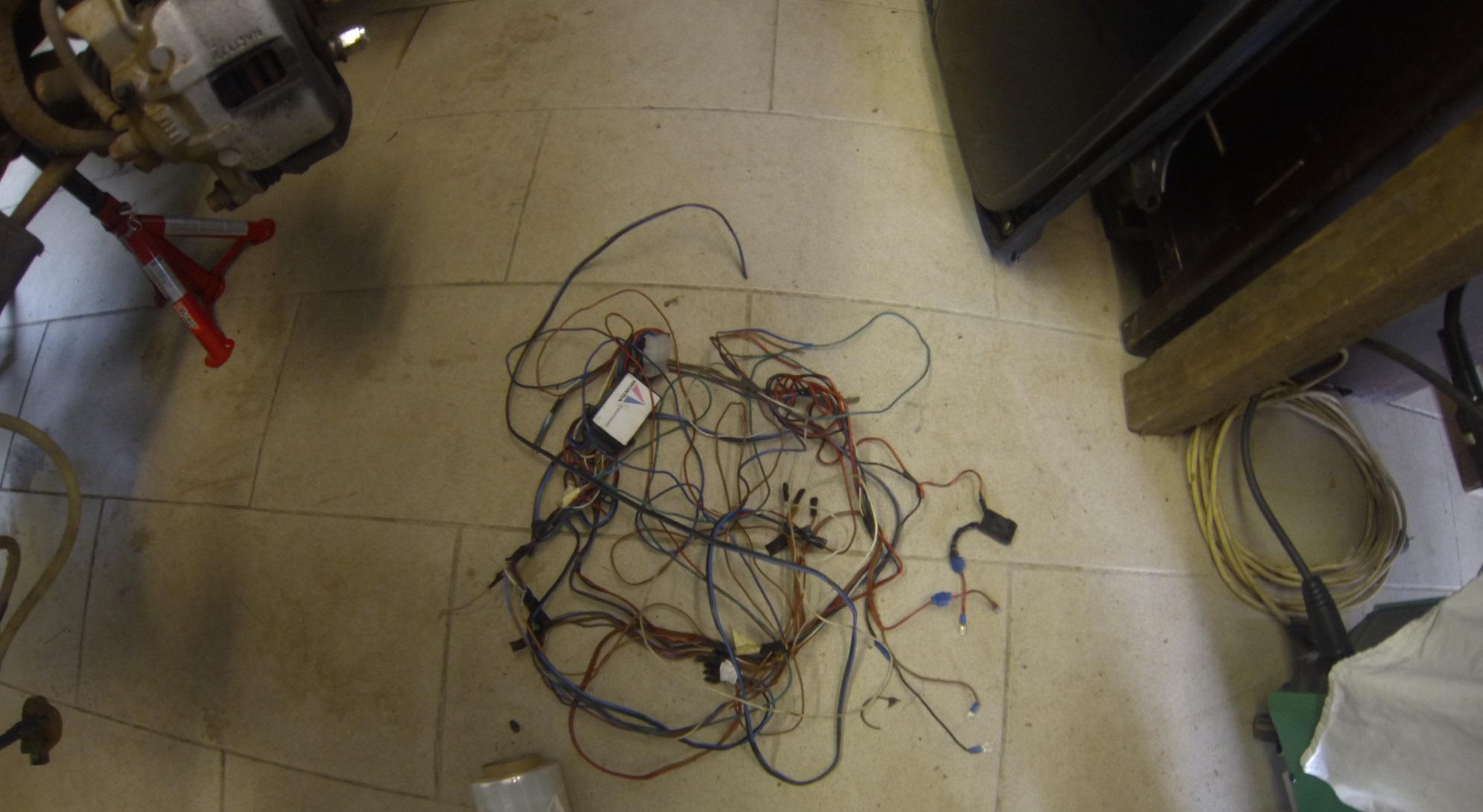

Konečně jsme odstranil chuchvalec drátu od dobastleného centrálu a stahování oken.
Auto jsem dal do depozitu. Mohl jsem to udělat už na začátku ledna a ušetřil bych nějaké peníze za povinné ručení. Příště už budu chytřejší. ;)
Jinak pro zajímavost, kompletní šíbr váží 12,3 kg.
