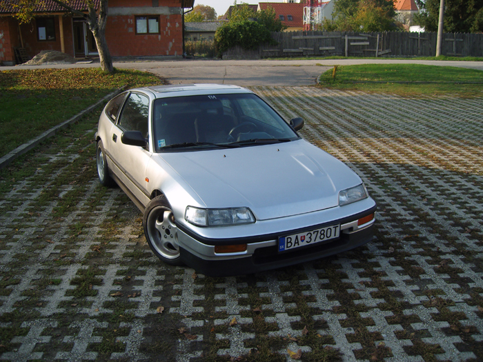

V roku 2006, rok po kúpe rodinného 5GHB od Hondy som sa rozhodol kúpiť CRX. Veľa ich nebolo pretože na Slovensku bol roky zakázaný dovoz/prihlásenie starších áut.
Voľba padla na striebornú z Levíc, majiteľ závodník klasika :lol:
Auto prekvitnuté ako jarné lúky, utrhnutý motor zo silentu, prasknuté sklo, buchnutá kapota aj predné blatníky, deravý otrasný výfuk bez tlmiča +10HP atď. atď. ale akcelerácia ouu proti Rapide.
Pár fotos po kúpe:

Rok 2007 nový: tlmič výfuku (origo), chladič, horné ramená, spodné čapy, homokineťák, predné kotúče/dosky, silent motora...
