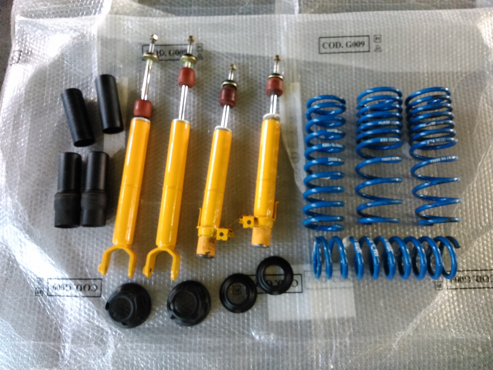

Další novinka pořídil jsem zanovní podvozek od Ljay - Tlumiče koni ,pružiny H&R - timto mu děkuji - *fin*

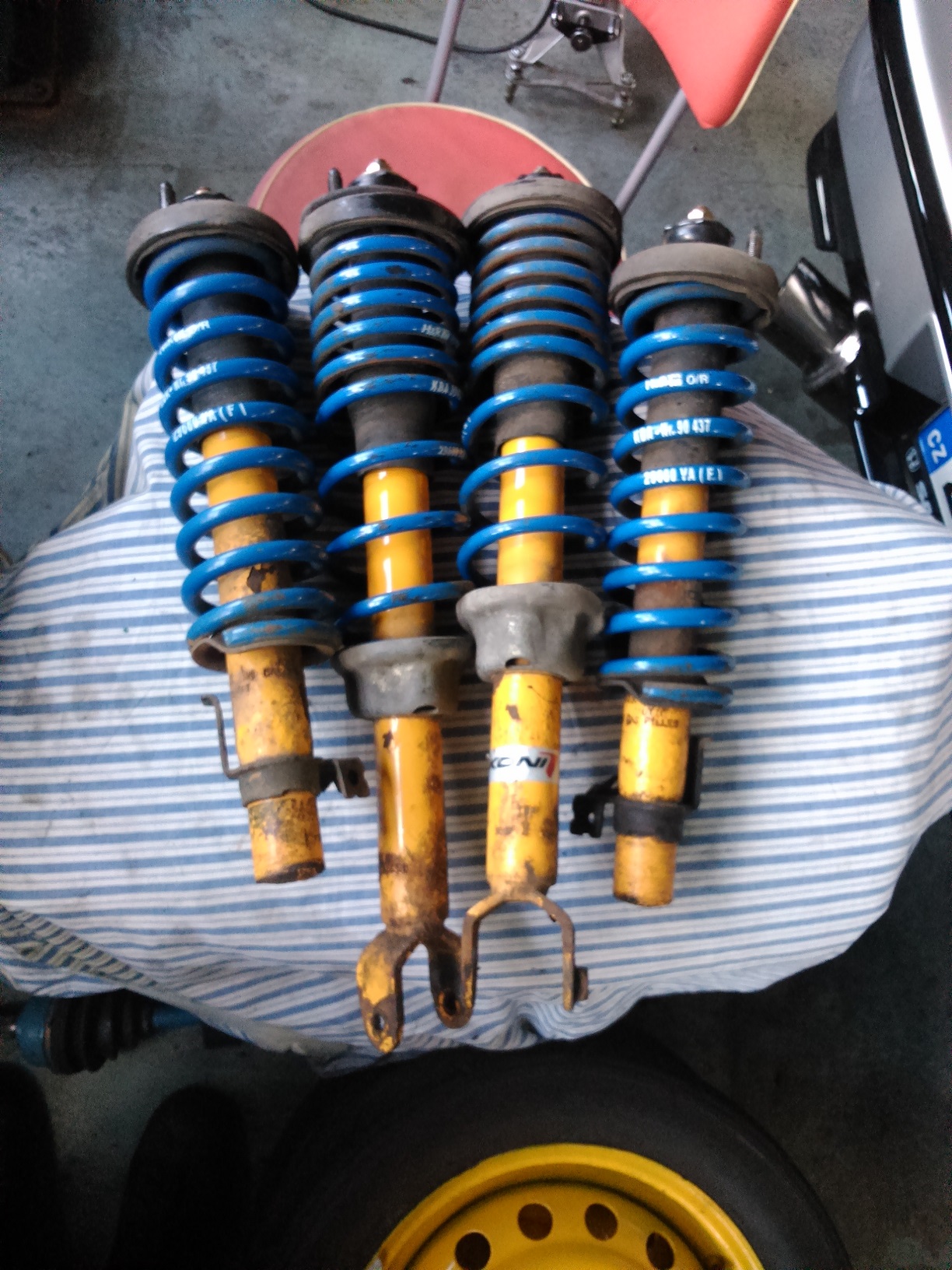

před měsícem jsem koupil od Ljay podvozek tlumiče KONI a pružiny H&R funkčně by měl být podvozek 100% jen vzhled byl takovej už nic moc pružiny ok , ale tlumiče se dost loupala barva tak jsem je rozebral pustupem času a tlumiče opískoval (zase jsem provětral pistoli ) :-D pak se stříkli zakladem a pak oranžovim lakem i když každej řika žlute koni tak má oranžova naprosto schodná :P tlimiče jsem tetkon o víkendu dostříkal a lak parada povedl se :-) u víkendu je na chatě složim a snad přehodim :lol: tak mi dorazilo 25m termo pasky tak počítam že na svody padne tak kolem 14metru a na střed díl zustatek snad bude stačit *fin*
Příspěvekod Wláďa » 04 čer 2014 23:28
Tak dej pak vědět jak si s podvozkem spokojenej, já je tam mam taky a nemůžu si je vynachválit... Jinak pěknej repas, člověk by řekl že jsou uplně nový.. *fin*
