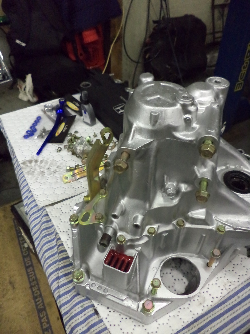

Tak zase pár zásádních novinek : puvodně jsem to chtěl nechat jako překvapko ale stejne to většina viděla na FB :-) = Takže jsem pořídil komplet Swap B16a1 od Ramika - motor měl v ceru takže se projel a vypadal že ještě něco najede tak jsem ho vzal - udjaně na motoru jsou nove rozvody,spojka, komplet go motoru , veci se mají že rozvody jsou čerstve a lamela taky - o Go mi moc nepřijde ale do detailu jsem lenezl , motor jsem odstrojil -výfuk,saní,EL atd . cestou čekalo par prasaren jako dorvnaje rozdelovač jak blazen nebo spojkove ložisko přišroubovano uplně jinym šroubem s jinym stoupanim a podobně jinak to celkem šlo -
v planu mam - sundal jsem vetšinu šroubu ,všechny sponkdy z hadic a nejake držačky atd a odvezl na žlutý pozink :-)
povedlo se mi sehnat od Bučise saní A2 se všim za cenu co se nedalo vahát
a nechal jsem líznout stavající setrvak když to bylo venku :-) ( setrvak momentalně jezdí za prahou protože mi snim odjel kamarad ) :-D
uložení motoru budu řešit Swap silentama = už jsou objednany s Ebay
na motoru momentalně nemam v planu už nic upravovat jen ho z krašil z venku aby nebyl tak prašivej a budu se modlit že odjede sezonu :-)
pak by se udělalo go jako jsem dělal na svim D16 .
Jinak svuj stavající motor D16z5 nebudu prodavat necham do zalohy :-)

Dneska jsem si vyzvednul šroubky/sponky/držačky , tak převodovka je připravena *love*

Máš to opravdu hezký chlape, jde vidět že si vyhraješ. Akorát, zas ta stříbřenka :roll: proč to raději nenecháš čistej kov jako to máš vyfocený v předchozim příspěvku? Vim, pak to časem šedne ale pořád je to hezčí jak ta stříbrná kamufláž. I když já mám zrovna co mluvit s tim mojim zamaštěnym motorem :D
Příspěvky: 1125
Příspěvekod Petk@ » 19 pro 2013 07:33
díky *drinks* no stříbřenka bohužel ale celkem to drží tak jsem to fouknul stejne jako muj D motor - mohl jsem to nechat bez barvy ale pravě to že to pak zešediví :-( možna jsem to měl udělat černa matna a k tomu stříbrnej pozink :-) ale neva :-)

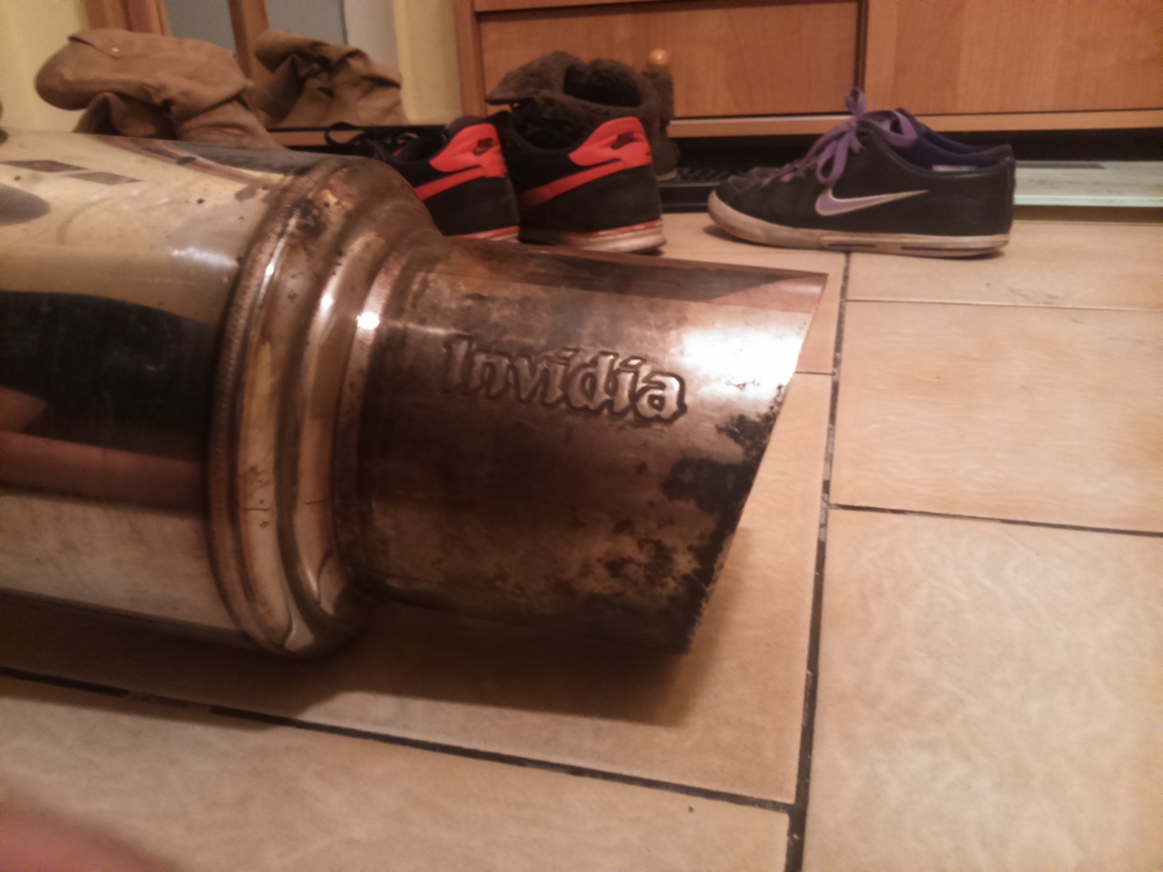

Dneska Radost končně došli po šílenem psanim atd SWAP silenty :-) snad pasnou . pak jsemod Ramika odkoupil komplet Catback N1 INVIDIA .střed díl by jsem měl mít příští týden, a pak jsem musel investovat neco do motoru nové LMA tlumítka a simering na vačky *pohladit*

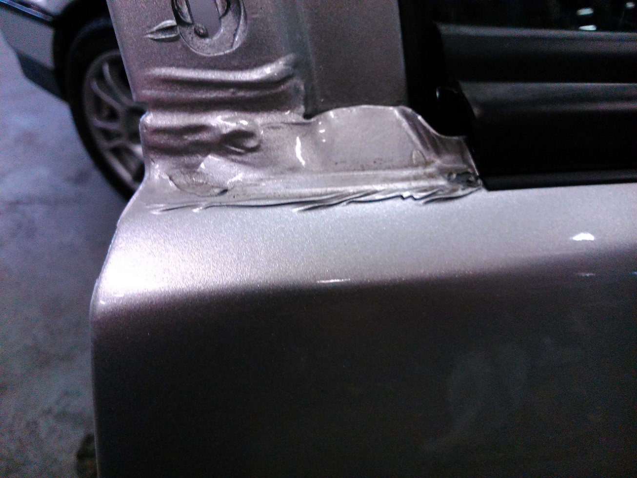

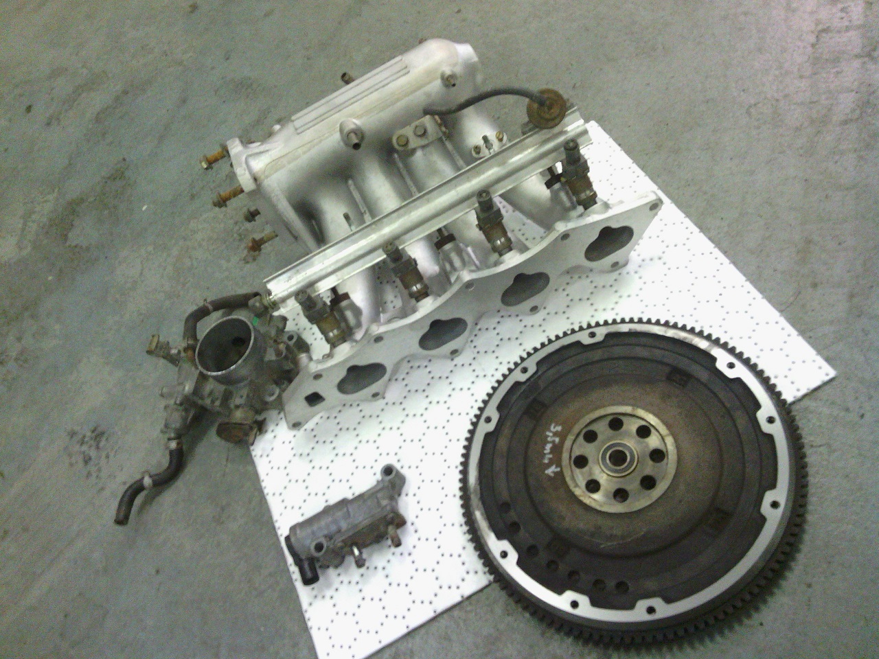

Tak zase pár novinek , minule pondelí jsem cero odvezl na opravu laku zase reklamace *unava* tak snad to bude už v pohodě :-( mezi tim když je čas dělam na motoru :-) před 2 týdny mi došlo Thermo tesnení mezi hlavu a manifold a stav-rozvodove kola ,
na motoru jsem vyměnil LMA tlumítka , nahodil stav kola a rozvody , pak jsem přidělal saní A2 i sklapkou , pal lištu necham A2 stim že regulator a vstřiky zustanou A1 . pak jsem nahodil setrvak se spojkou a tetkon o víkendu upekl zase víko :-) *pohladit* šel jsem zase do černe :-) zítra se vrhnu na čištění altíku a mezi tim snad bude jedna vec kvuli ktere nemužu stříknout blok a dat tam převodovku ..B16 *oprava* D16**** *oprava* asi tak par fotek :-)
