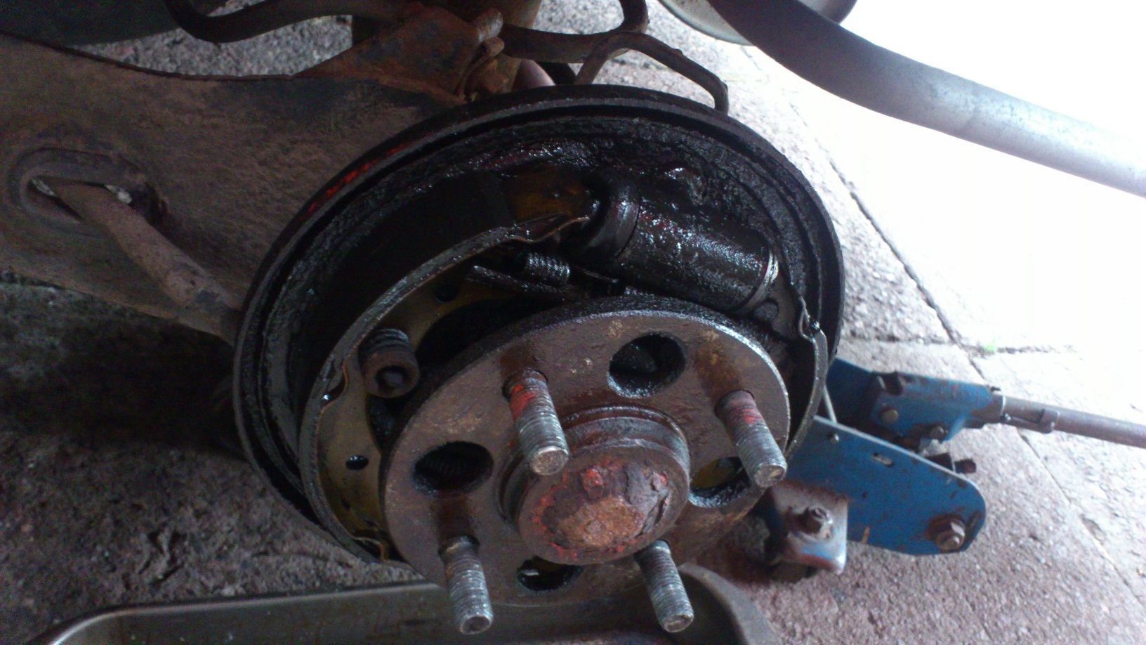

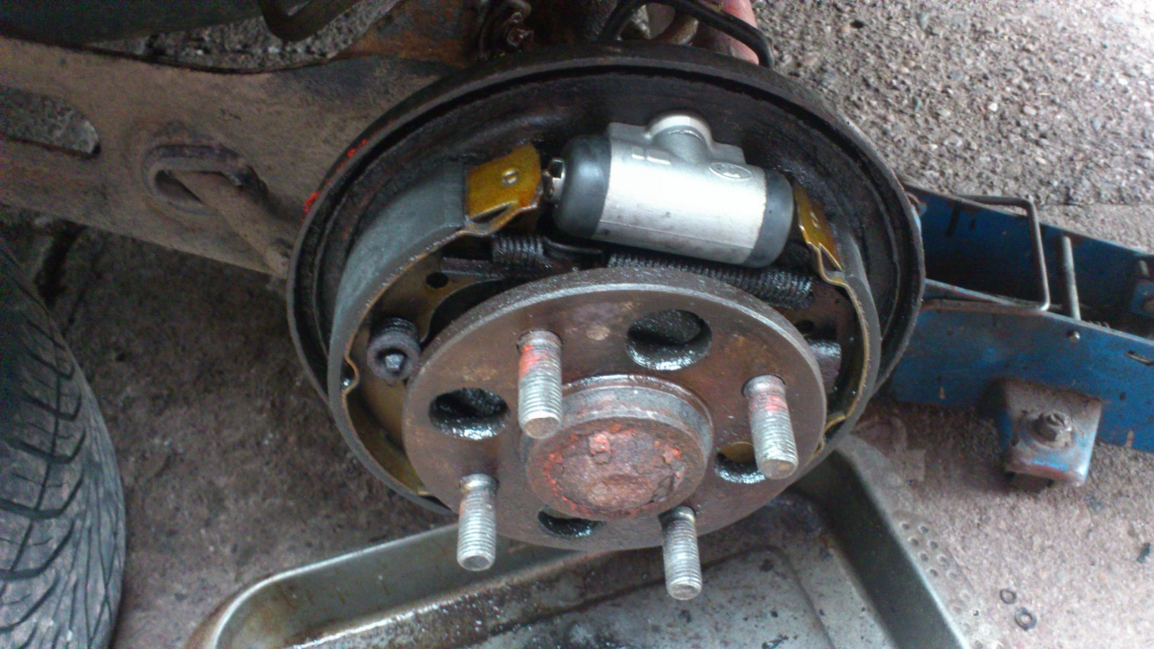

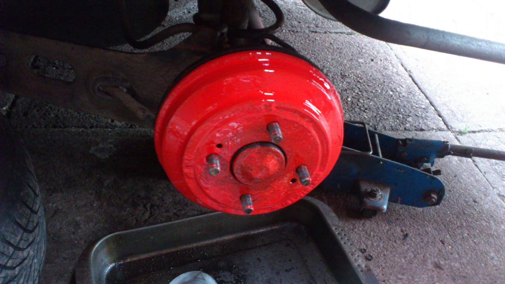

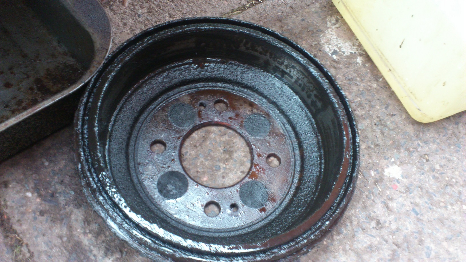

Dnes jsem céro převzal a pustil se do oprav *fin* Musel jsme začít brzdama, protože prasátkem vytekla všechna kapalina a nebrzdilo to :roll:. Takže jsem vyměnil vyteklý prasátko v levým zadním kole, nalil novou brzdovku + obrousil a natřel buben :). Zítra jdu na druhou stranu, která je zarezlá :roll:
A taky konečně změřím ty přední kotouče..vždy na to zapomenu :mrgreen:

Tak byly špatný i pakny kvůli tomu jak vytekla kapalina..dnes jsem dal nový a hned je to lepší :)

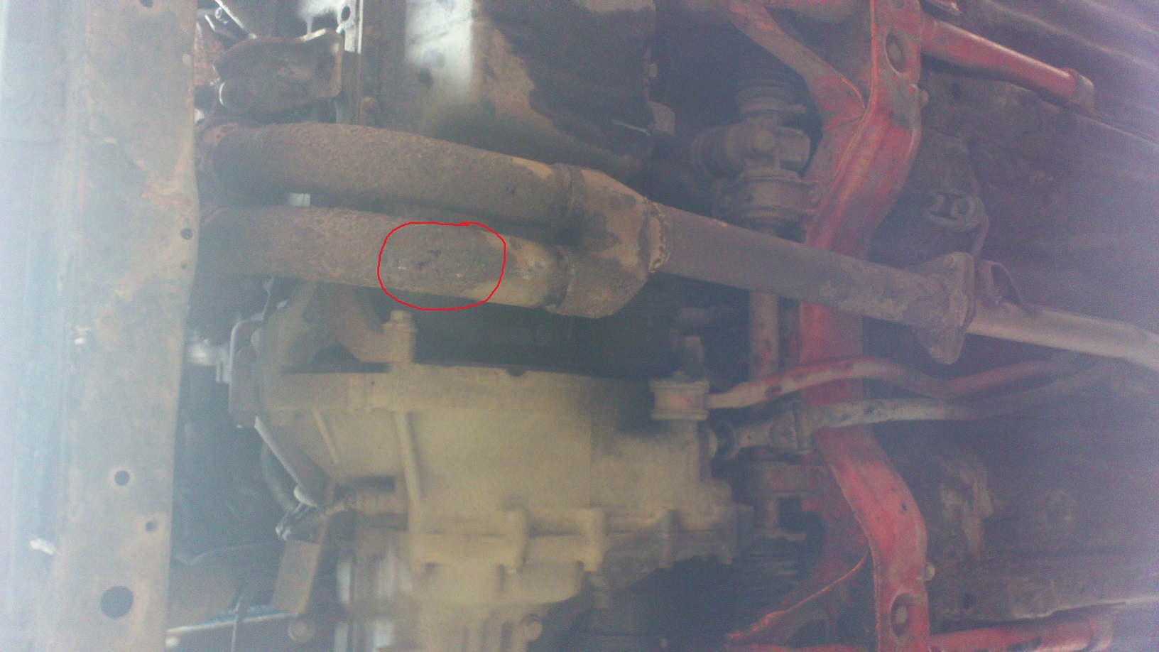

Taky se čím dál víc zvětšuje díra ve svodech...doboručili byste nějaký laděný rovnou? Jen nevím jestli to jsou svody ze ZC1 nebo D16A9..Koncový díl výfuku by to taky chtělo lepší, tenhle je nechutně škaredej a hubenej :mrgreen:. Jen nevím kde nakupovat..v zahraničí by se dalo vybrat, jenže s tim poštovným je to nesmysl :?. Taky nevím zda dát třeba jen KN vložku, nebo nějaký kit sání. Mohli byste něco doporučit? Dík ;)

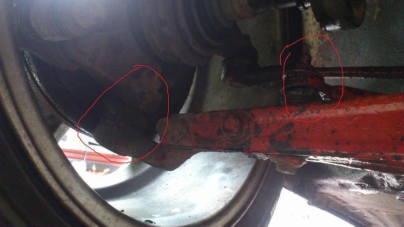

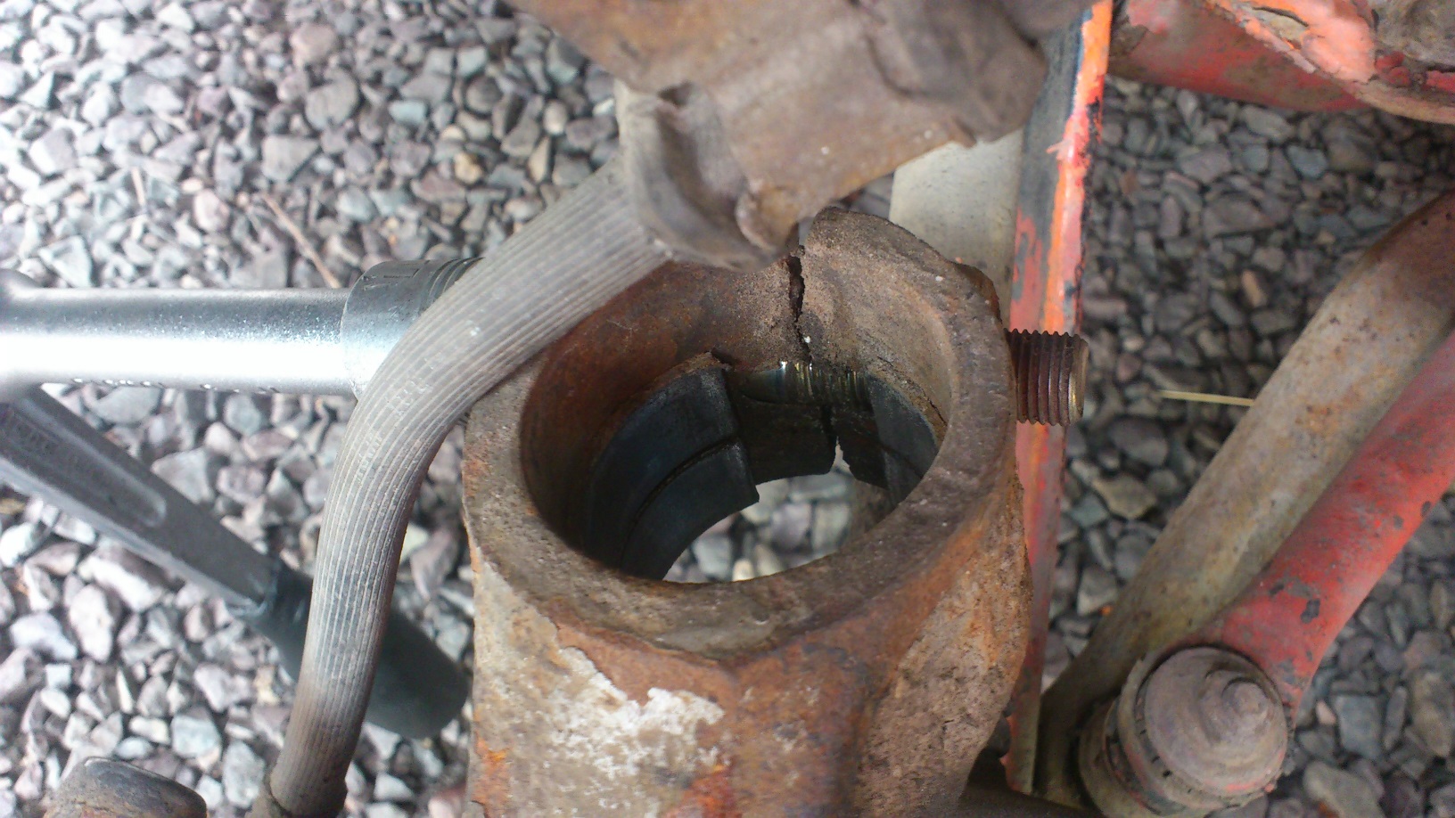

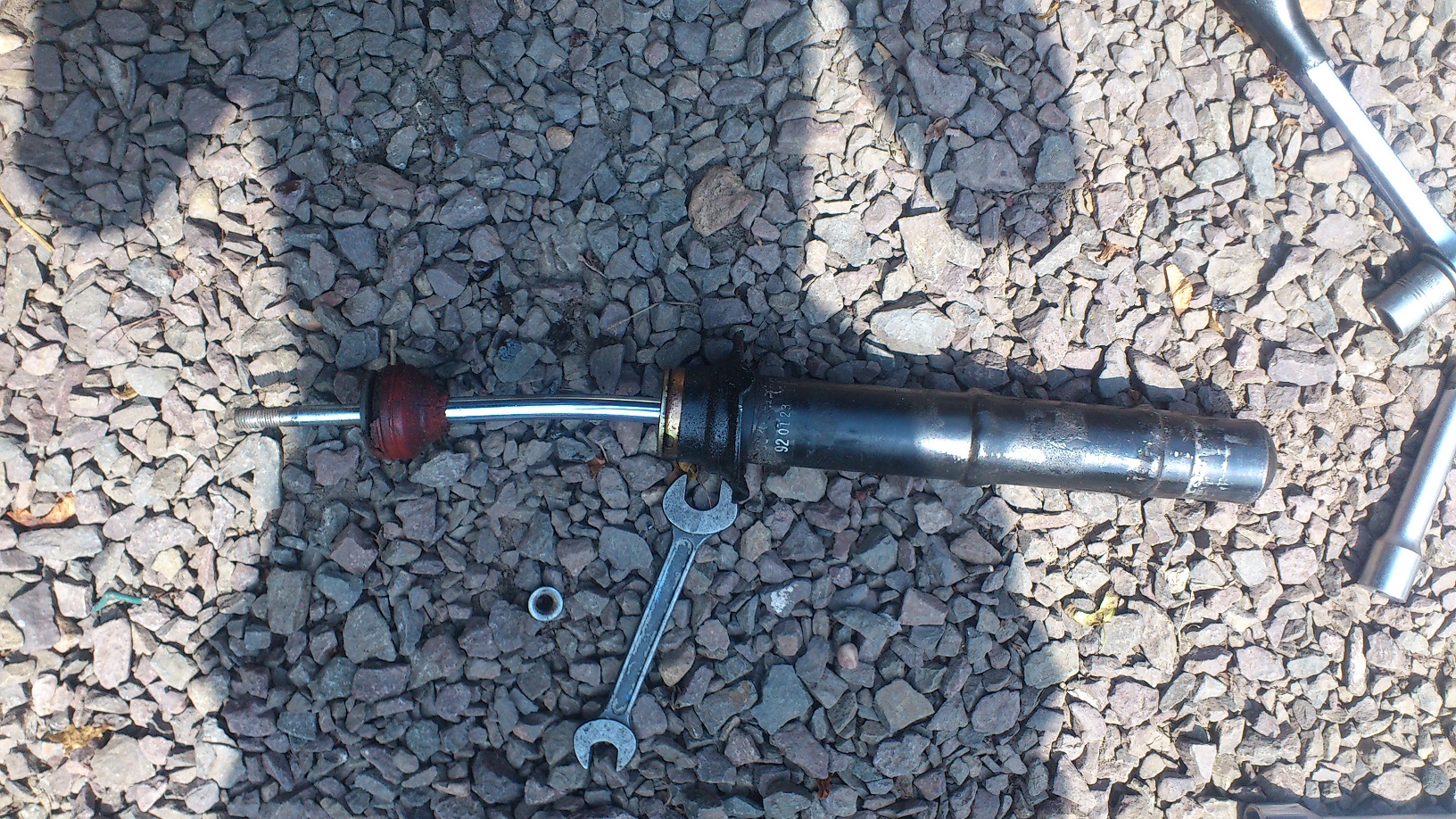

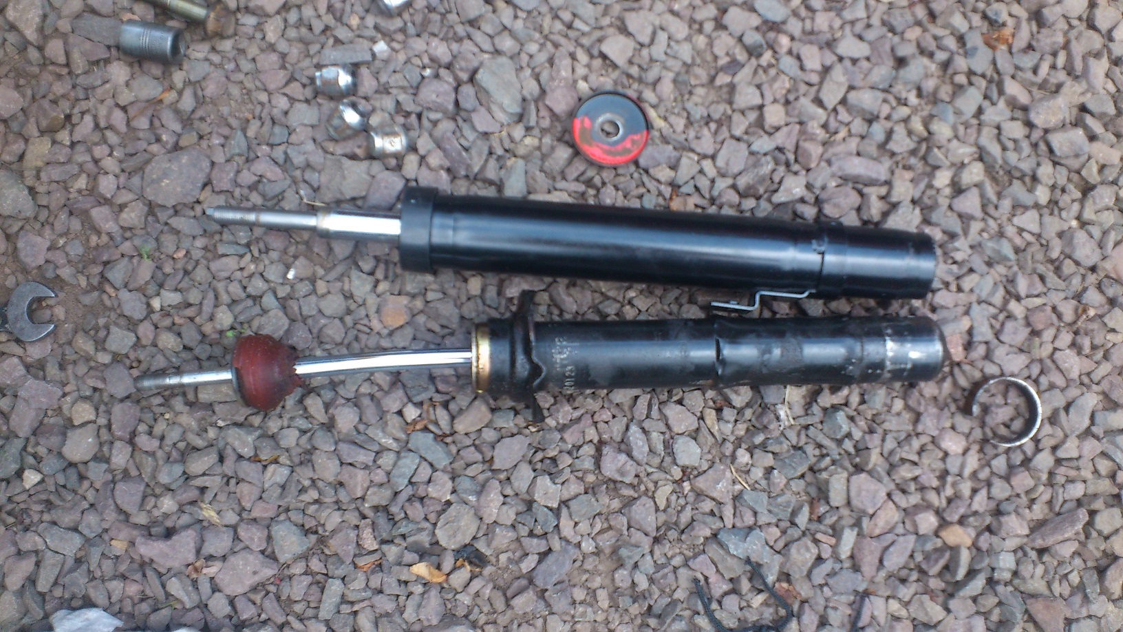

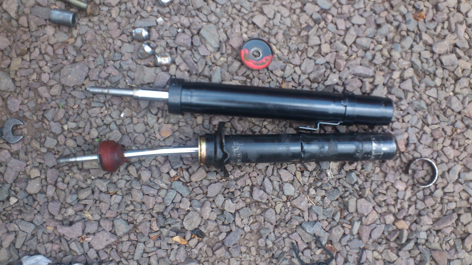

Takže do dnešního dne vyměněny všechny tlumiče, olej v motoru a převodovce, rozvody, opraveny plasty, odstraněna nějaká ta koroze, opraveny zadní brzdy, sportovní sání, umytý motor, vyházeno ohromné množství dobastlených nikam nevedoucích kabelů+izolepy a stahovačky(na tom bývalý majitel nešetřil :mrgreen:), nalakovány ramínka stěračů :). Objednány svíčky NGK, chce to i kabely protože 4. probíjí na kostru a jeden nejde válec :?. Je pořeba lak, homoklouby, silentbloky, svody, výfuk, pneu, geometrie, odrezit, přihlásit a mnoho dalšího :)
Jinak předchozí majitelé museli být pěkná hovádka...všude izolepa a stahovačky, přidrátovaný chladič, maska, nárazníky, všude nějaký vosk, prodávající vyzdvihoval super tlumiče z integry..že tam jsou přiděláný tak že po pár km skoro vyletěj z těhlice ale neřekl :evil:. Návíc oba ohlý a jeden vyteklej :roll:. Také prý vzadu jsou "sportovní snížené pružiny" :ugeek:..rovnou mohl říct že je uřízl pilkou..výfuk je velmi umělecky posvařován s lámanými zatáčkami a má průměr asi 2,5cm :lol:. No prostě je na tom ještě hodně práce *pohladit*

Příspěvekod Jimmy_CRX » 06 črc 2013 08:28
pekne clovece! len tak dalej *fin* a s tymi pruzinami si nic nerob ja som mal po kupe tiez vsade zrezane a vsade bolo inak auto naklonene :D *dash*
Re: Honda CRX
Příspěvekod Robo23x » 06 črc 2013 10:51
A nezabudni že pri výmene tlmiča treba v tehlici vymeniť šálky ... :lol: :lol: :lol:
