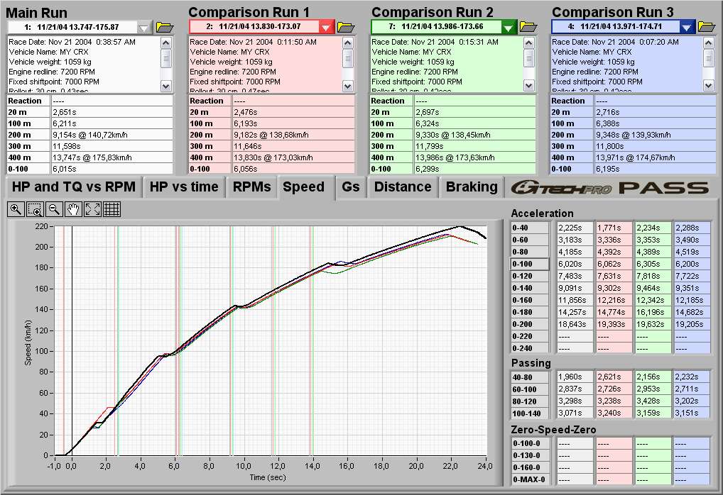

Konečně se u nás po delší době udělalo pěkně, tak mi to nedalo a jel sem si zkusit pár čtvrt mílí. Tady jsou časy co sem naměřil Gtechem.
Chce to sehnat slicky, protože stávající obutí to při rozjezdu vůbec nezvládá, takže si našetřím nějaký peníze a kouknu po dvou širších ráfcích a nějakých slickách, abych nedělal na sprintech ostudu.

PS: Jak je to u 0-100 .. předtím bylo na G-techu i 5,27s a teď při jizdě na 400m jsi se nedostal pod 6s. tak kde je problém?

Sumisu: řekl bych, že tak třičtvrtě sekundy (možná i malinko víc) bych mohl dostat dolů. Těch 5,3s z 0 na 100km/h se mi právě povedlo jen dvakrát, když se pneumatiky dobře chytly. Jinak ztratím dost času tím jak to hrabe.

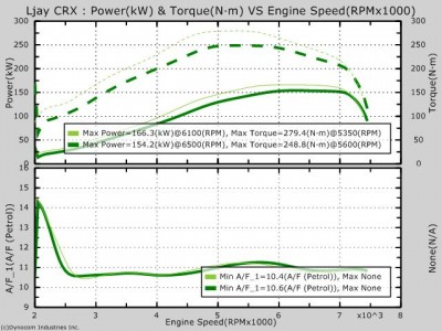

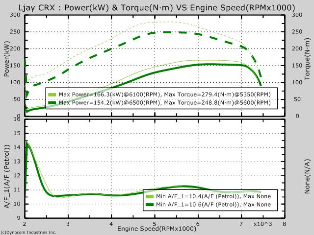

Před pár hodinama sem přijel z MotorArtu, kde bylo auto na válcové brzdě.
Pokud sem správně pochopil výstupní hodnoty z dyna (výpis hodnot na papíře je trochu divoký), tak jak mi vysvětloval Dimi, tak výsledky vypadají takhle:
Výkon: 245hp(na klice), 206hp (na kolech)
Kroutící moment: 279Nm
Tady je pár videí z měření a graf.

Příspěvekod kapid » 01 čer 2013 19:26
Hezkej výsledek na 1.6 motor při 0,65 baru, jen by to chtělo skloubit výsledky z Gtechu, Dyna, aby si byly trochu podobné :). A ten červenej plast pro SPZ na zadnim nárazníku bych radši viděl černej ;)
Příspěvekod LJay » 02 čer 2013 13:58
kapid: díky, až bude pěkně, tak to zkusím ještě změřit Gtechem (se správně nastavenou váhou), abych měl referenci, ale už při předešlých měřeních sem zjistil, že na gtechu není problém udělat rozdíl i 20 koní při stejným rozjezdu, takže to měření beru jako hodně orientační.

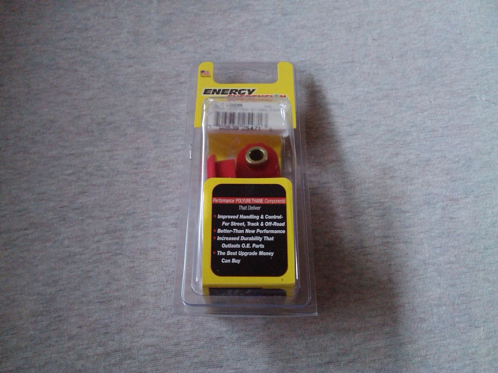

Včera dorazily PU silenty řazení, tak je tam o víkendu hodím, protože v sériových už je celkem solidní vůle. Sem docela sem zvědavý, jestli bude znatelná změna v přesnosti řazení.

Příspěvekod mišoCRX » 06 čer 2013 16:44
určite hej..mne to pomohlo...len mam vybitu aj tu čast čo sa vymieňa za short shifter tak tam nejaka vola ešte zostala... :?

PU silenty řazení už jsou na autě a rozdíl je fakt znát docela fest až sem koukal, jak moc se pohyb řadičky zpřesnil.

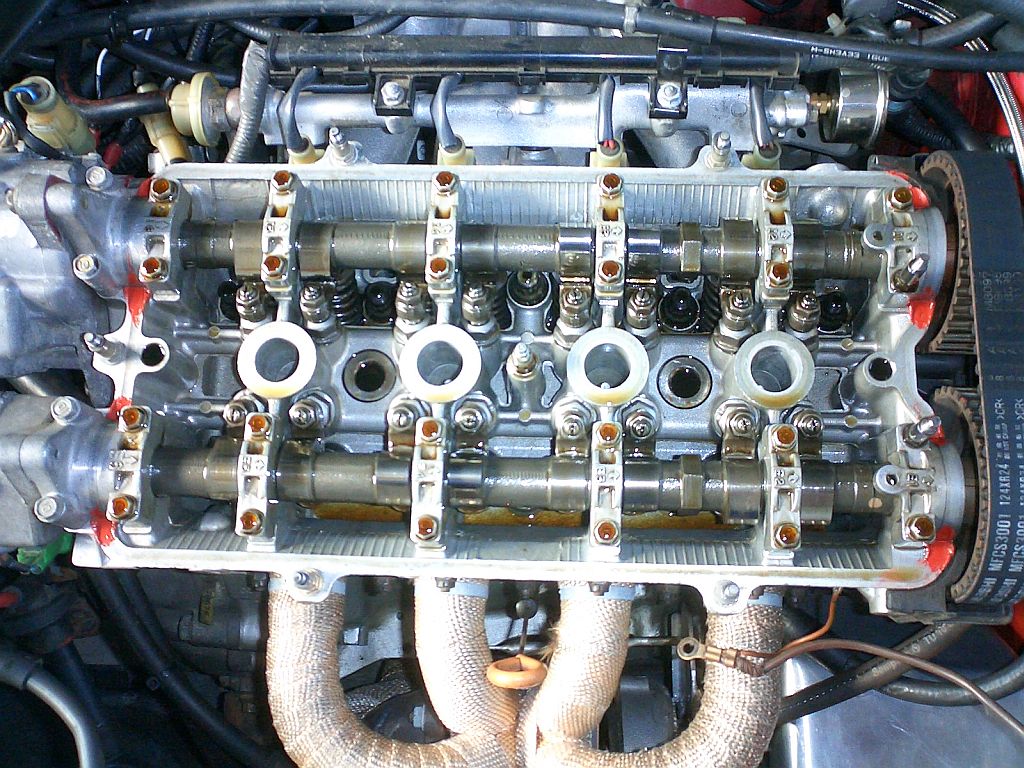

Včera sem pro kontrolu sundal ventilový víko a překontroloval ventilový vůle, abych si byl jistý, že se od složení motoru nic nepovolilo. Všechno je OK, takže spokojenost. Pro ukázku sem hodím fotku toho, jak vypadá hlava po najetých 5000km.

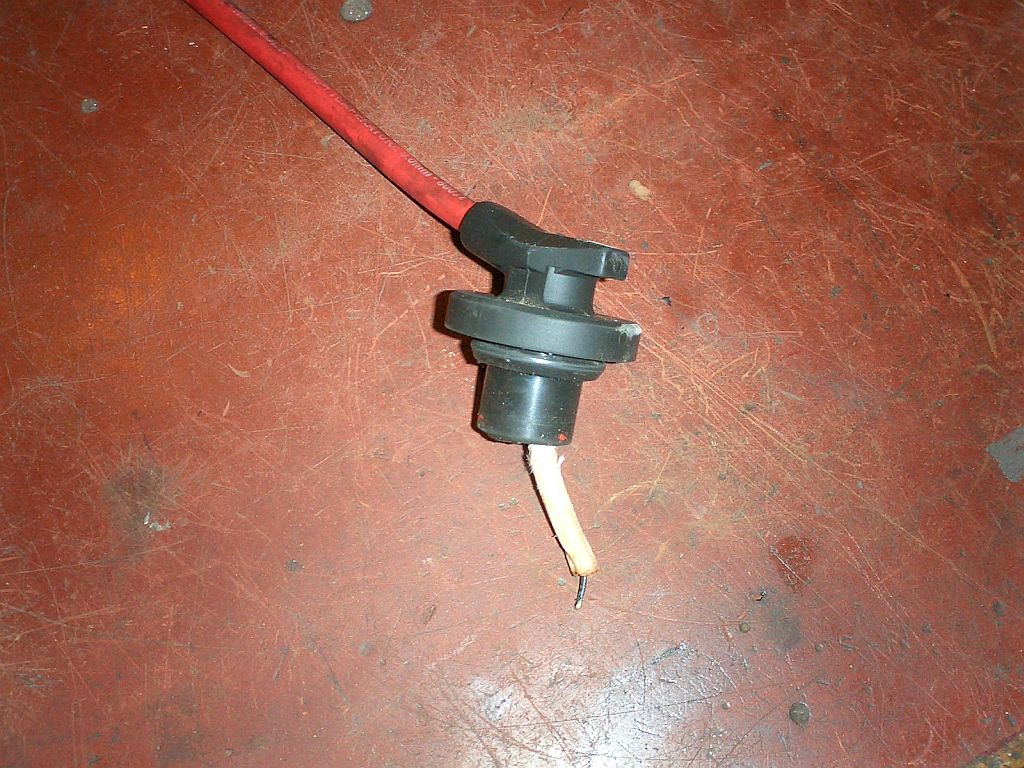

Jen při odpojování zapalovacích kabelů se opět ukázala kvalita kabelů Moroso a už asi po třetí mi zůstal konektor na svíčce a já vytáhnul jen kabel a tentokrát i bez pořádnýho kusu izolace. To už mně naštvalo a kabely šly z auta. Místo nich sem pro zatím nahodil seriový honda kabely a teď musím kouknout po nějakých nových.

jo kablíky jsou probl.na krosce js se něco natrápil než js zjistil,že mi oblouk vypaluje fajfku.pak js jezdil tak,že js kabel přišrouboval"na tvrdo"ke svíčce a byl klid :roll: mechanik pak jen koukal,ale po mnoha experimentech to účel splnilo. u Marušky se chystám vyrobit taky vl.kabeláž,též pro zmenšení přechodových odporů.prostě bych to jen zkusil.

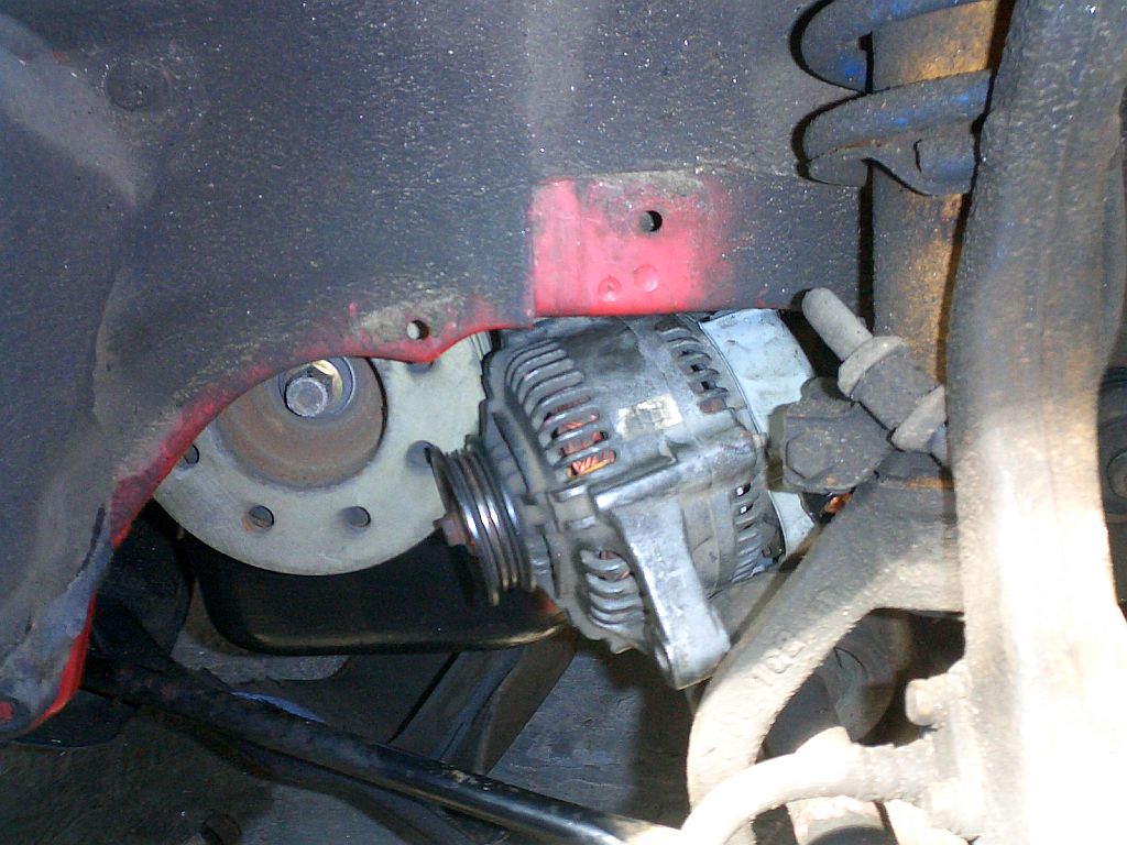

Včera při jízdě na CRX sraz mně trochu vytrestalo to, že sem při stavbě motoru neudělal i repas altíku a cestou mi odešel jeden uhlík. Díky Montyho výborný "poklepový" radě sem ale dojel bez problémů tam i zpátky :)
Dneska sem alternátor vymontoval z auta. Bral sem ho spodem kolem poloosy a šlo to úplně krásně. Komplet celá práce zabrala asi hodinku a půl a řekl bych, že je to daleko snažší, než ho vyndavat horem a odmontovávat kvůli tomu posilovač brzd, nebo sání. Tady je odkaz na postup demontáže kolem poloosy. Třeba se to někomu bude hodit.
