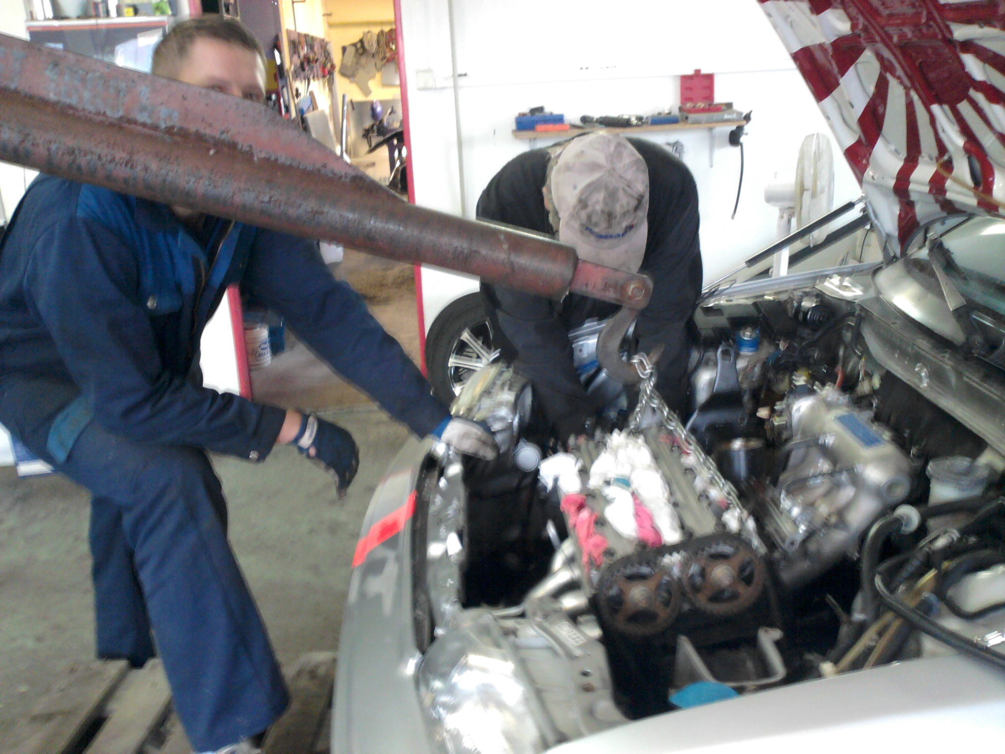

Ahoj, tak včera tj. 31.5.2012 to začalo, vyndání motoru proběhlo docela úspěšně a rychle - žádný problém. Problémy začaly následujícího dne tj. 1.6.2012 při usahování motoru B16A2 do držáků D16Z5, i když jsem koupil swap kit B16A2 - tak je to k ničemu z tohoto svapu lze použít pouze zadní silentblok a to ještě po velké úpravě držáku na motoru, fotky přidám.
K silentblokům bych dodal, že jsou to vyloženě vyhozené peníze, všechno se musí předělat a převařit, takže pokud se do toho budete někdo pouštět, doporučuji nekupovat a upravit stávající, je to jednodušší a rozhodně to vyjde levněji. Snad uplně nejhorší je silentblok na převodovce, ten je vyroben úplně origo a manuálně (flexa, vrtačka, bruska, plech - jestli se tomu dá tak říkat 1,2 cm tlustý). Silentblok na pravé straně motoru, při pohledu ze předu, lze použít origo, bez předělání, ten sedí (naštěstí - podle toho lze usadit celý motor).
Motor byl několikrát venku pořád nahoru dolu - zkusit, změřit, uříznout, zavařit a nasadit a opět motor dovnitř. Pěkně strávené odpoledne, doporučuji a pro servismany pěkně strávený den .

Ještě vyfotím konečnou verzi vyrobeného silentbloku a pak další a další a další ....

Držím palce a těším na výsledek!  vypadá to na slušnou fachu
