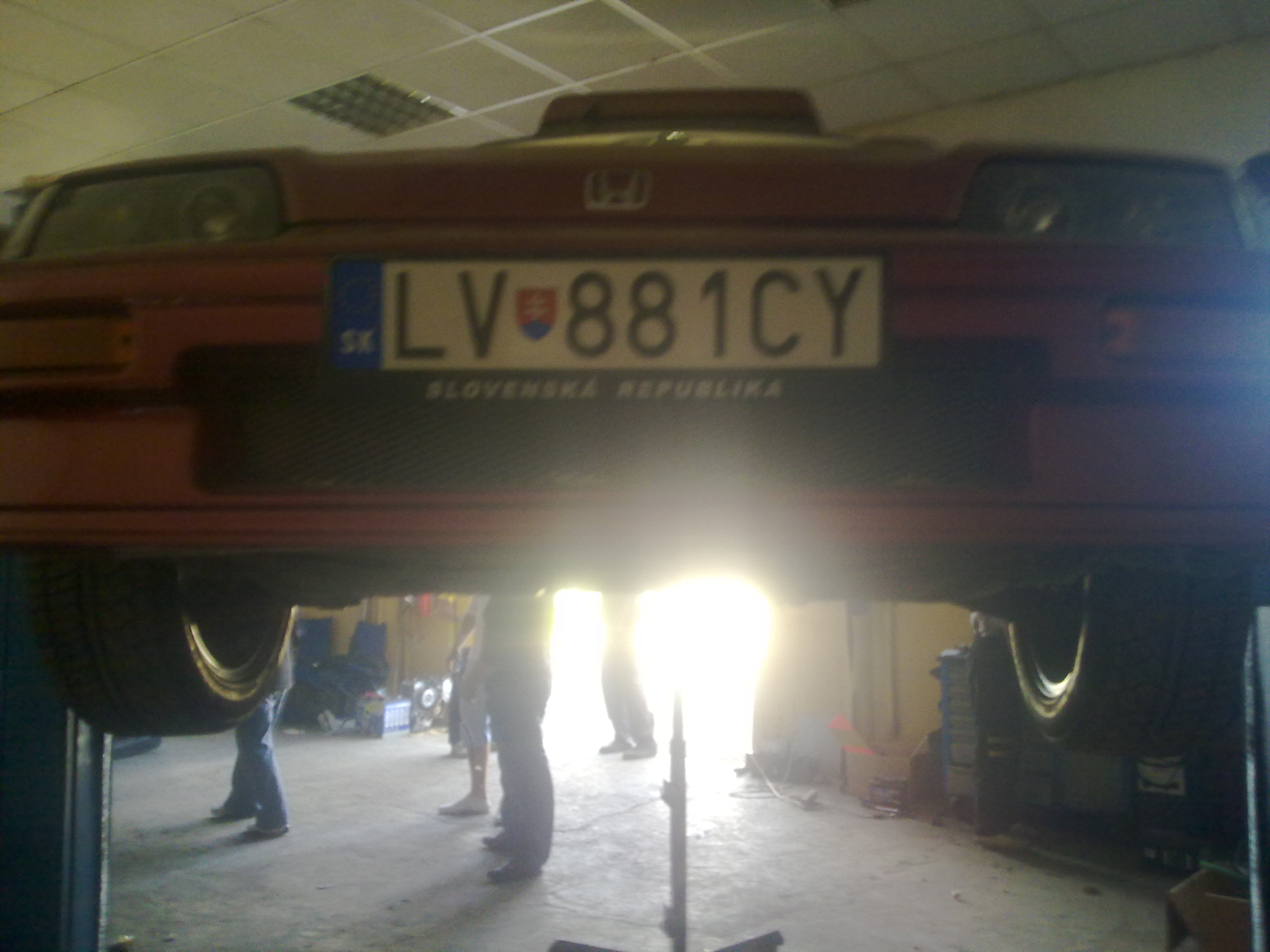

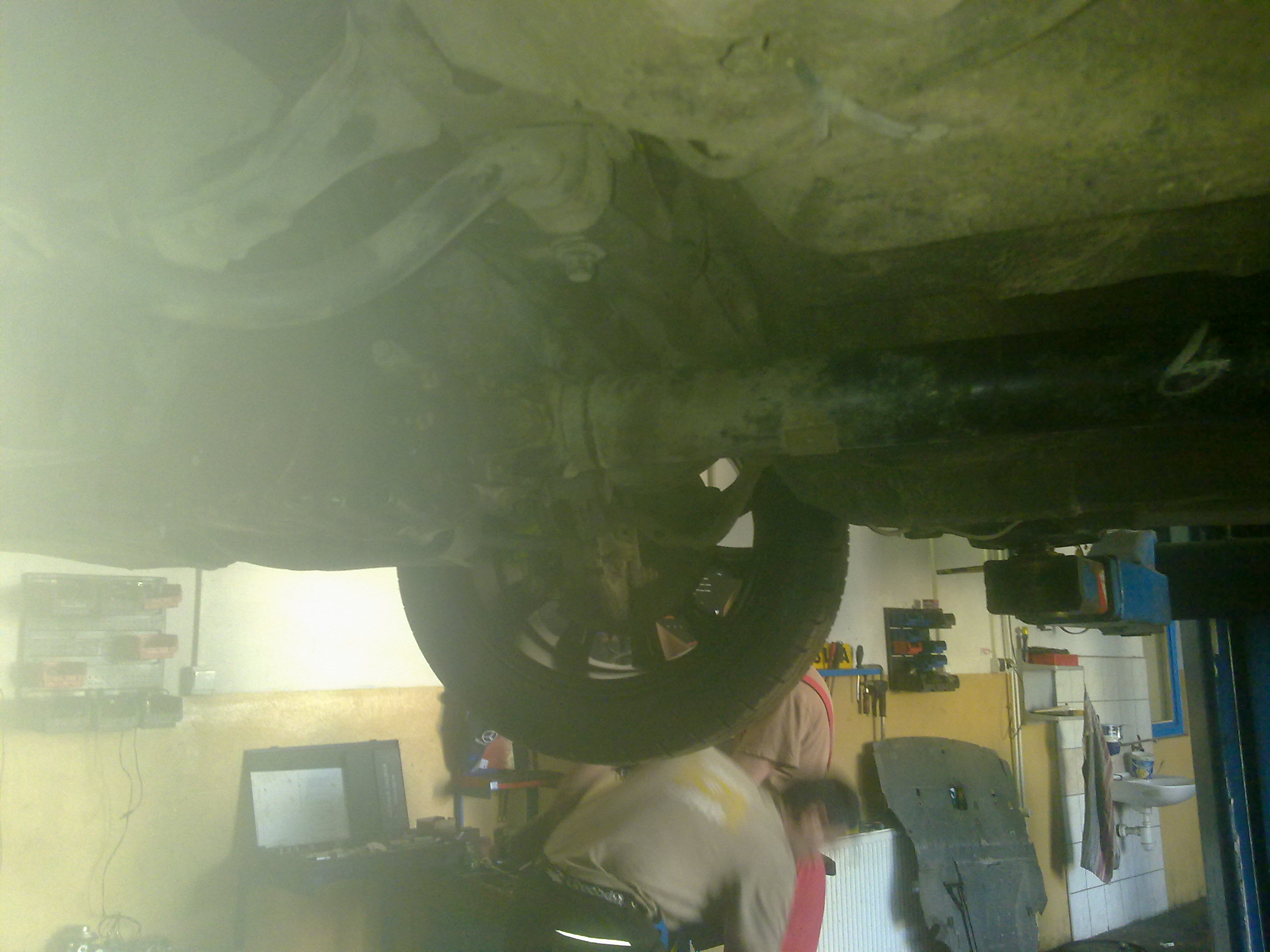

Takze pani mam prevas novinku predok je komplet nahodeny a ide sa na zadnu napravu dam urcite vediet ako som natom inac dakujem za podporu.

Pani je to vsetko super uz iba uchit kardanu a uchit diferaku a nadrz ,urcite sem potom dam viac fotiek  vsetky dakujem za rady a navrhy ale hlavne maratovy vela my poradil .
