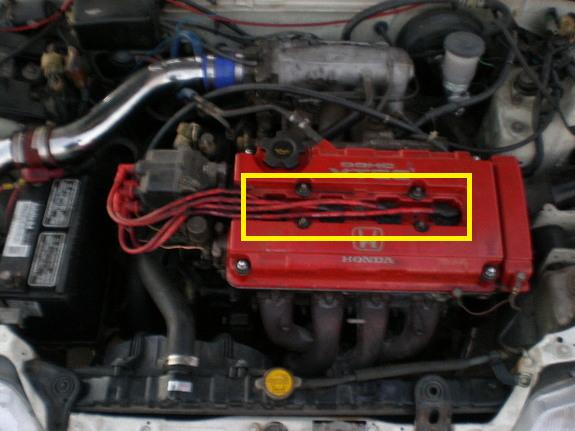

Nemá cenu zakládat nové téma. Chtěl bych zkontrolovat preventivně svíčky. Může mi někdo napsat stručný popis, kde přesně svíčky najdu? Ještě jsem je neměl potřebu hledat :) Díky.
Re: Svíčky
Příspěvekod Redy » 22 zář 2010 10:57
Vytáhni tyhle špunty a můžeš je vyšroubovat *fin*
Re: Svíčky
Příspěvekod Wláďa » 22 zář 2010 12:20
jj, ale připrav si dost dlouhej trubkovej klíč, myslim že to je šestnácka... :D
