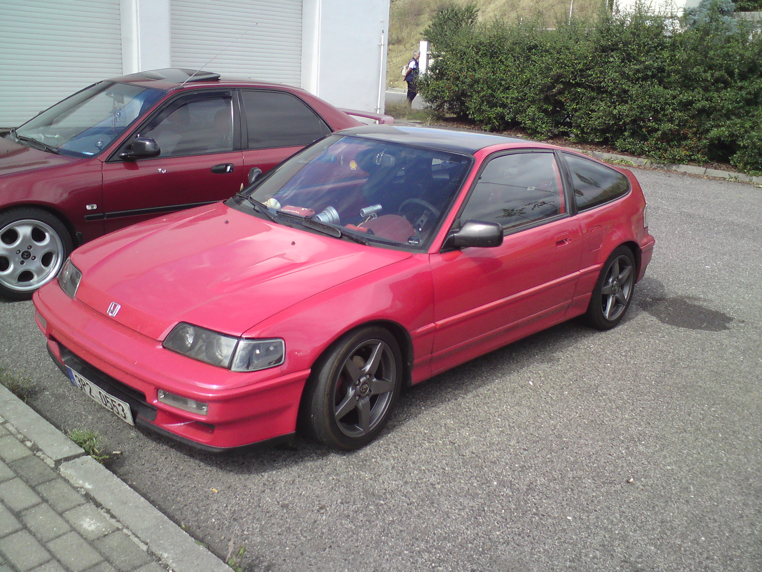

Jinak :) Ona i takova prosklena strecha vypada hezky,ale musi to dost vazit....a treba ji nekdo znate :) Potkal jsem ji na jedne benzince mezi Prahou a Plzni,kdyz jsem si jel pro celopero(kolo).Majitel(ka) tam nejspis pracuje *crx* Bohuzel to neni az tak poznat,ale je opravdu cela prosklena,nechtel jsem kolem ni nejak podezrele postavat a navic fotit:)
