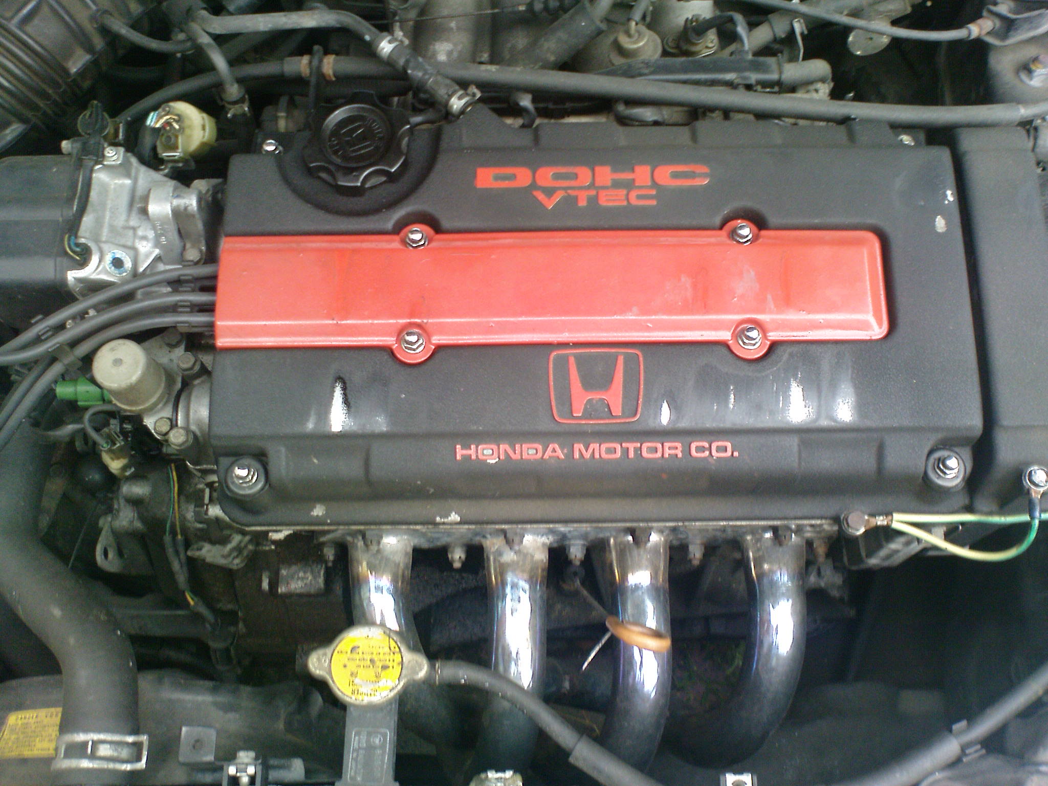

Ja mam na B16A1 nejaky lesteny,vyrobce bohuzel nevim...ale tipuju SRS,ale fakt nevim co jsou zac.Jsou to moje prvni ladeny svody,mam i komplet nerez vyfuk bez katu a stredniho tlumice.Prijde mi ze to jede o dost lip jak muj predchozi swap.Ale jedna lambda by se mela premistit do nejake vetve,bliz k hlave,protoze pri vytoceni a naslednem pusteni plynu a dojezdu na kvalt se rozsviti kontrolka motoru a hlasi to chybu.Vpodstate se vubec nic nedeje,auto jede porad stejne.Jinak mam 4-2-1 a myslim ze je to i lepsi,protoze tyto svody umoznuje lepsi prubeh kroutaku(mozna i vykonu) v nizsich otackach,kdezto 4-1 svody jsou zase lepsi ve vysokych.O predelavani netusim,ale kdyz se vyrabi na miru(Doupovec) tak se jiste i takto daj upravovat.
Jedine foto co mam

Myslis,ze dokazes urcit zda i ty moje jsou SRS?Podle fota vys.Nikde neni zadny stitek,jsou 4-2-1,ale prumery teda nevim.
Jinak ja si myslim ze ladeny svody pridaj seriovymu motoru.Mam dojem ze Minor to uz nekde psal,ze kdyz se na seriovy motor B16A1 daji svody z ITR je narust cca 9-12koni....coz neni malo.Bohuzel moje zkusenost je pouze se swapem B16A1 se seriovyma a pak origo EE8 s ladenyma,ale nemuzu si pomoc,tak EE8 jede lip a to byl muj swap o 100kg lehci a motor byl po GO.

či sú to SRS Ti z toho obrázku ozaj nepoviem, ale ak jo, tak by možno na prostredných dvoch rúrach mali byť na vrchu viditeľné po dve bodky na každej rúre, ktorými SRS privára štítok s logom, ktorý mohol byť odtrhnutý...
Ano,vim ze maji bodnuty stitek s logem SRS na prostrednich rohach,ale na tech mych neni zadna znamka,zeby to tam nekdy bylo.Takze mam nejspis jineho vyrobce.Byl bych rad,kdyby i nekdo jiny napsal sve zkusenosti s ladenymy svody.
