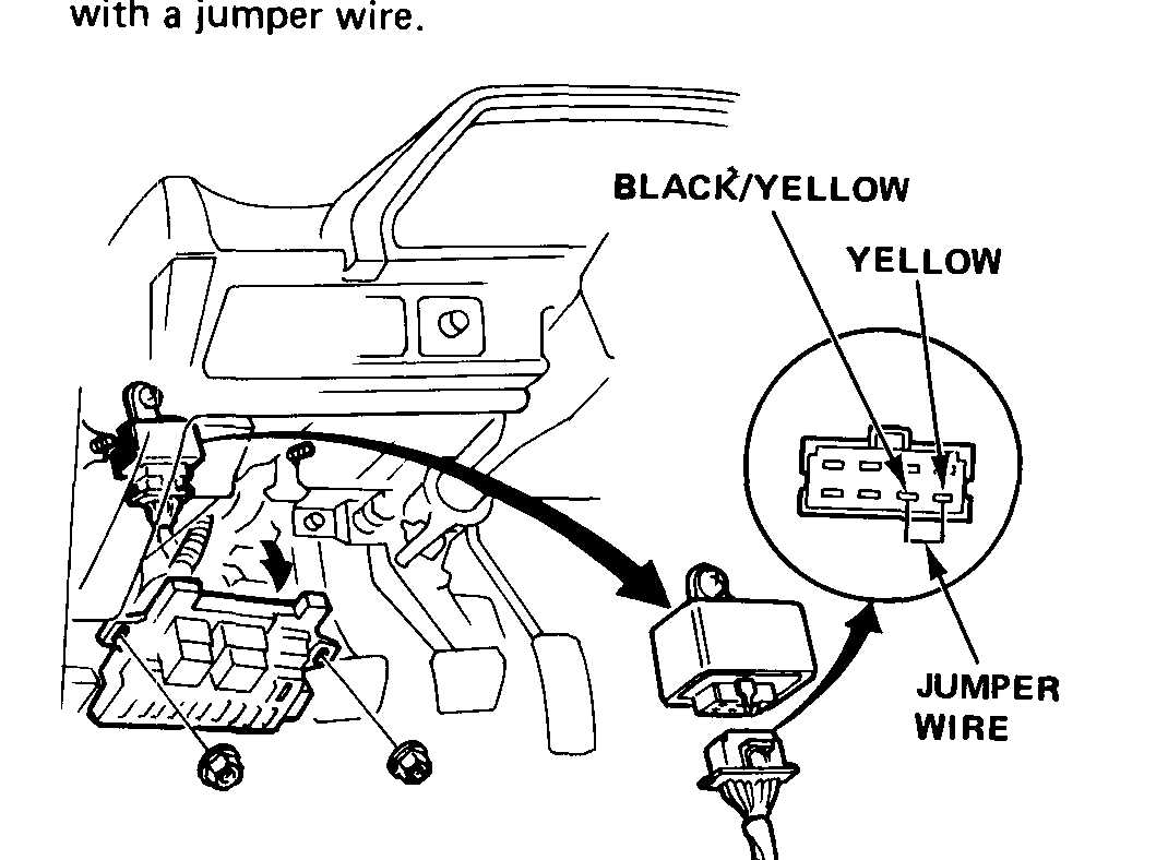

Nejspíš ti to dělá hlavní relé. Tady http://www.crxklub.cz/forum/viewtopic.php?f=18&t=114 máš povídání, jak ho opravit.
Akorát u crx 1G - aspoň pokud je na stejném místě jako u civica 3G, kde jsem ho taky musel opravovat - je na strašně blbém místě pod palubkou vlevo od řídící tyče volantu, ale až úplně vzadu a nahoře, skoro na styku palubky se sklem.

no tak tim hlavnim rele to asi nebude je jeste naka jina moznost neni uz si nevim rady
