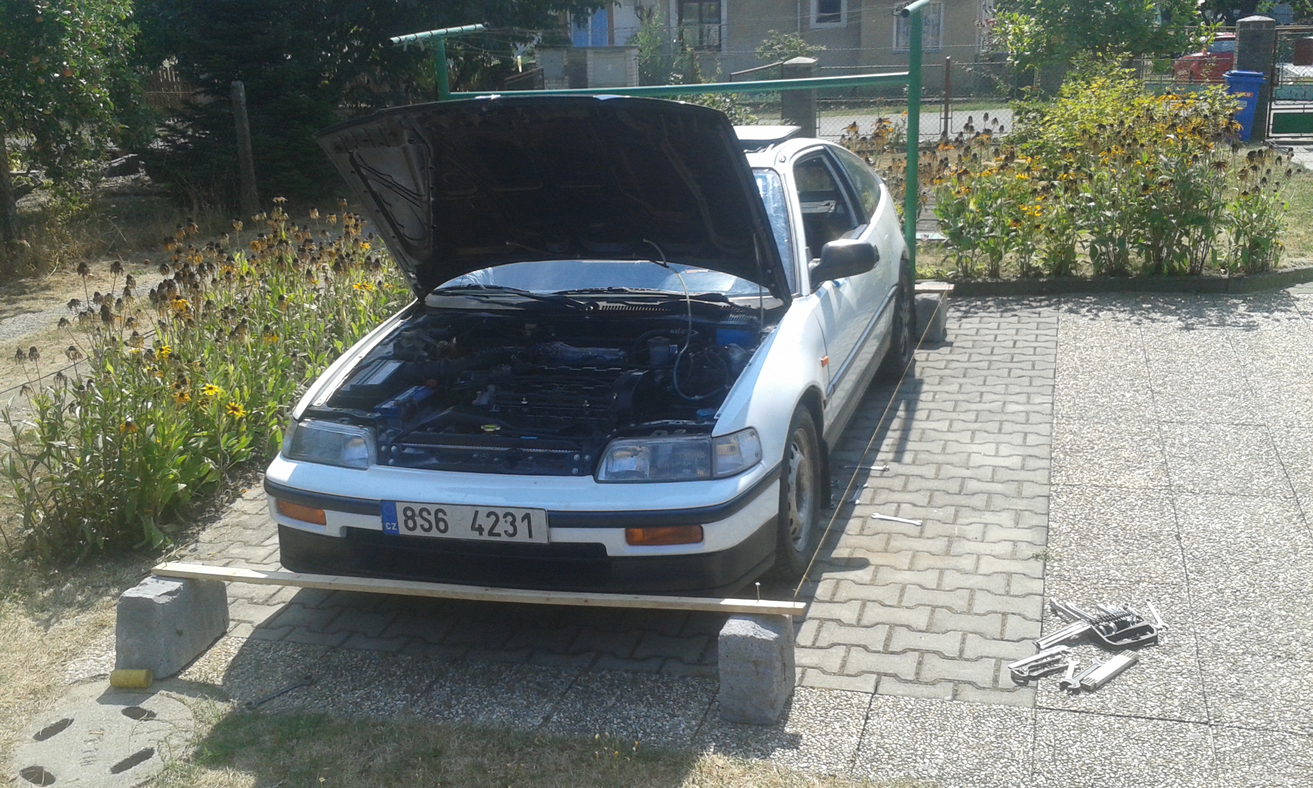

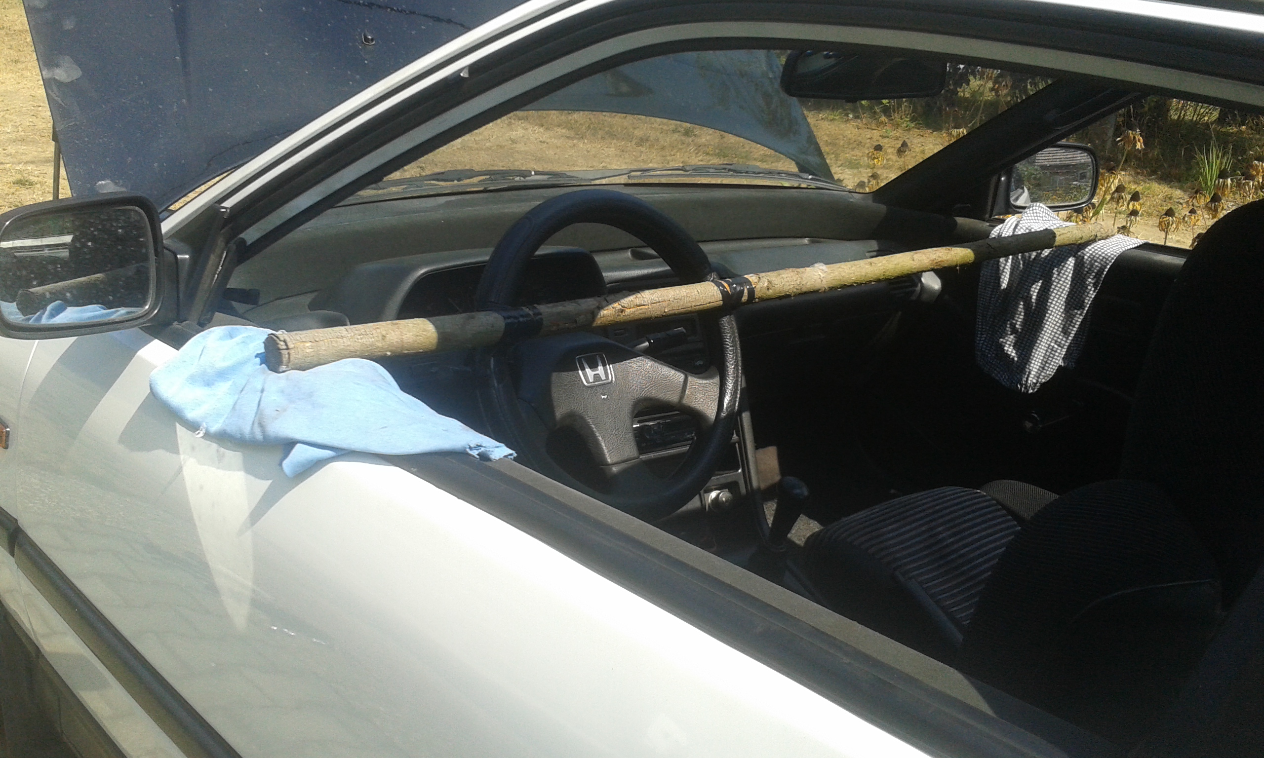

Uděláš s tim celý auto. A podle mě je to i přesný, ale chce to trpělivost a měřit všechno šuplerou. Okoukali sme to s kamarádem u nějakejch závodníku. Akorát místo těch cihel tam měli takový stojánky, ale v principu to bylo uplně stejný. Natáhněš 2 provázky rovnoběžně s autem a k tomu doměřuješ vzdálenosti na kolech. Primitivní ale funkční způsob *fin* .
Doporučení na čepy
Příspěvekod Wláďa » 09 říj 2019 03:18
Ty bláho :D to je masakr. :lol: To mě ani nenapadlo. Tak to nevím jesli pak není lepší obětovat těch 6 stovek. Ale díky. *fin*
