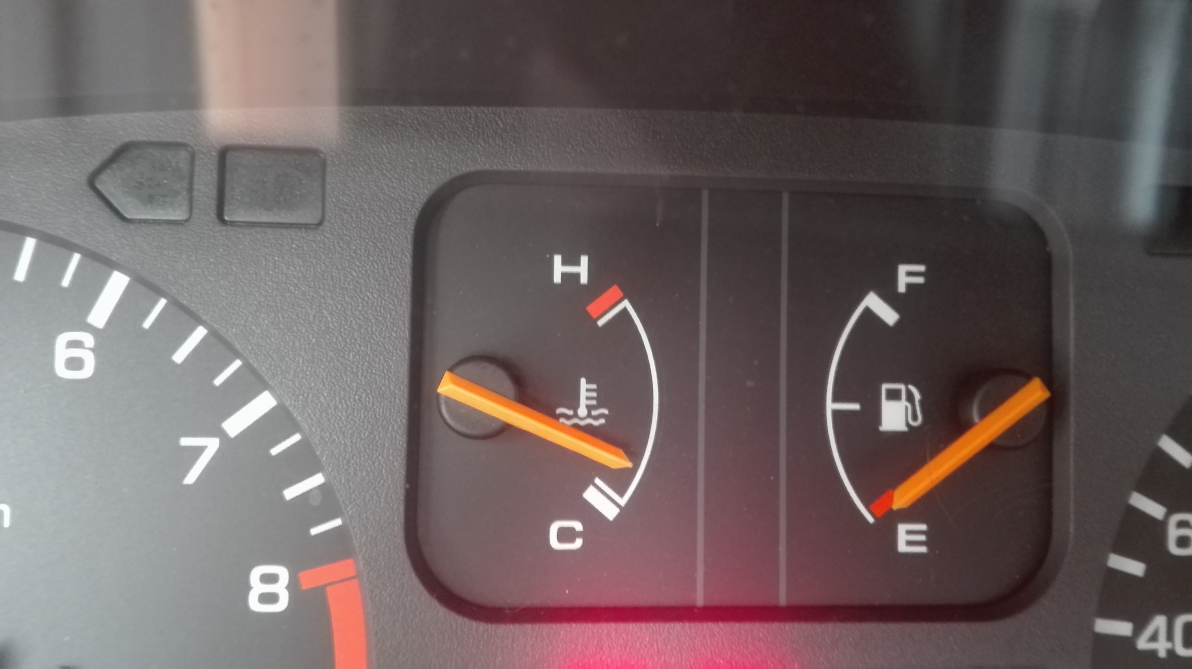

To zkusim......no včera jsem se o tom bavil s Minorem po telefoně a ještě zkouknu čidla teploty protože to možná dělá to-ručička teploty je i po zahřátí poměrně "dole" ......že by byla čiplá ecu Minor skoro vyloučil ale to by se na to musel někdo podivat já vim kulový :)

co to je poměrně dole?

Takhle ;)
