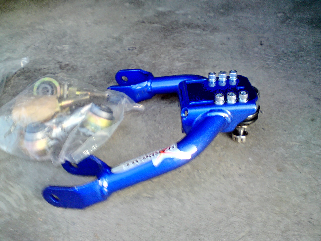

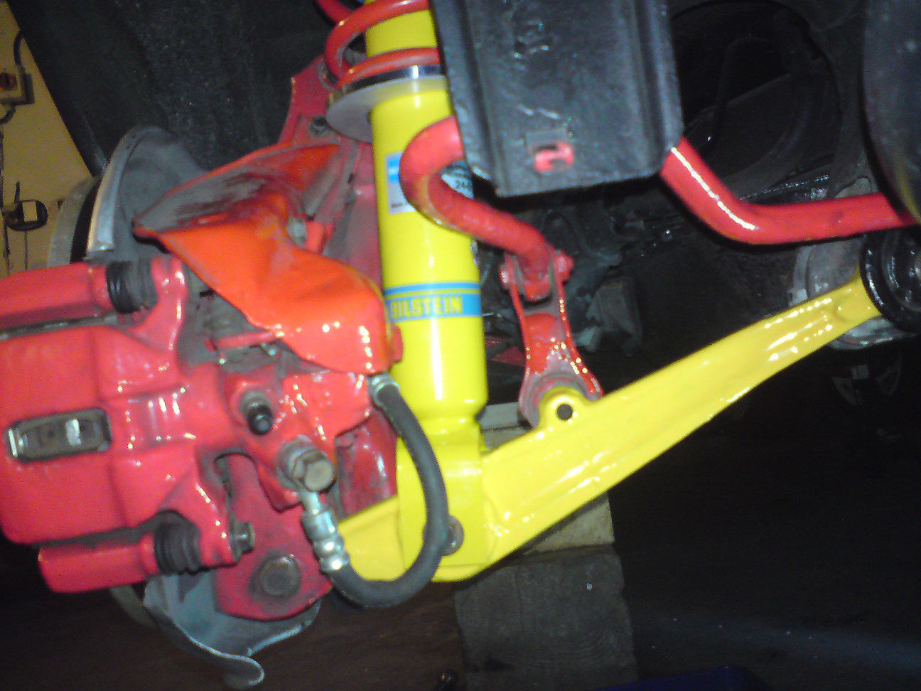

Já dal péra Riegger -50mm a bylo to moc. B6 už nechodily jak měly a přední kola byla do A. Takže jsem musel koupit přední horní stavitelná ramena Hardrace (7000,-) a tlumiče Bilstein B8 (předek 5000,- zadek 4700,-).
Hodně to ztvrdlo,ale na pěkné cestě to byl masakr *jizda* *slint*
Foto předních B8 nemám...
