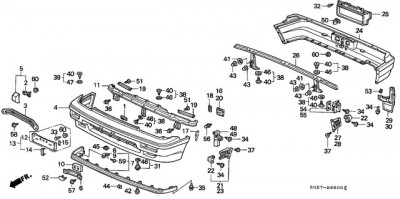

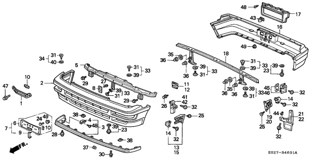

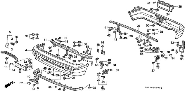

Tak jsem trošku pátral a našel jsem to jen u ED9 nárazníku pokud jde o díl č.19 na druhém obrázku...
U EE8 nárazníku tyhle "vinglíky" nejsou ani v katalogu a jsem přesvědčenej, že já je tam určitě nemám.
Myslíte, že vám je tam někdo dodal extra nebo že tam jsou od výroby? Ptám se, protože vím, že máme EE8 ze stejného státu a oba tam postrádáme oproti jiným EE8 například naklápění čelních světel. Jenže ta moje už byla několikrát rozebraná.

Wláďo,je to ono ta 19ka.Nevím jakou funkci to tam má.Nevím jak moc se liší držák nárazníku ED9 a EE8.Jak mocby se muselo připasovávat.Ta moje mě překvapuje celou dobu co ji mám.Např.při ltošní opravě jsem přišel na to,že ve své původní vlasti

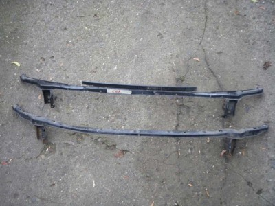

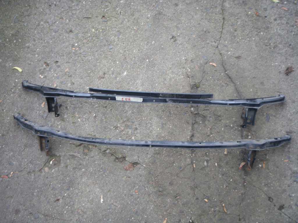

K čemu je 19ka, to netuším.
Tady fotka obou výztuh.

Já taky ne.
