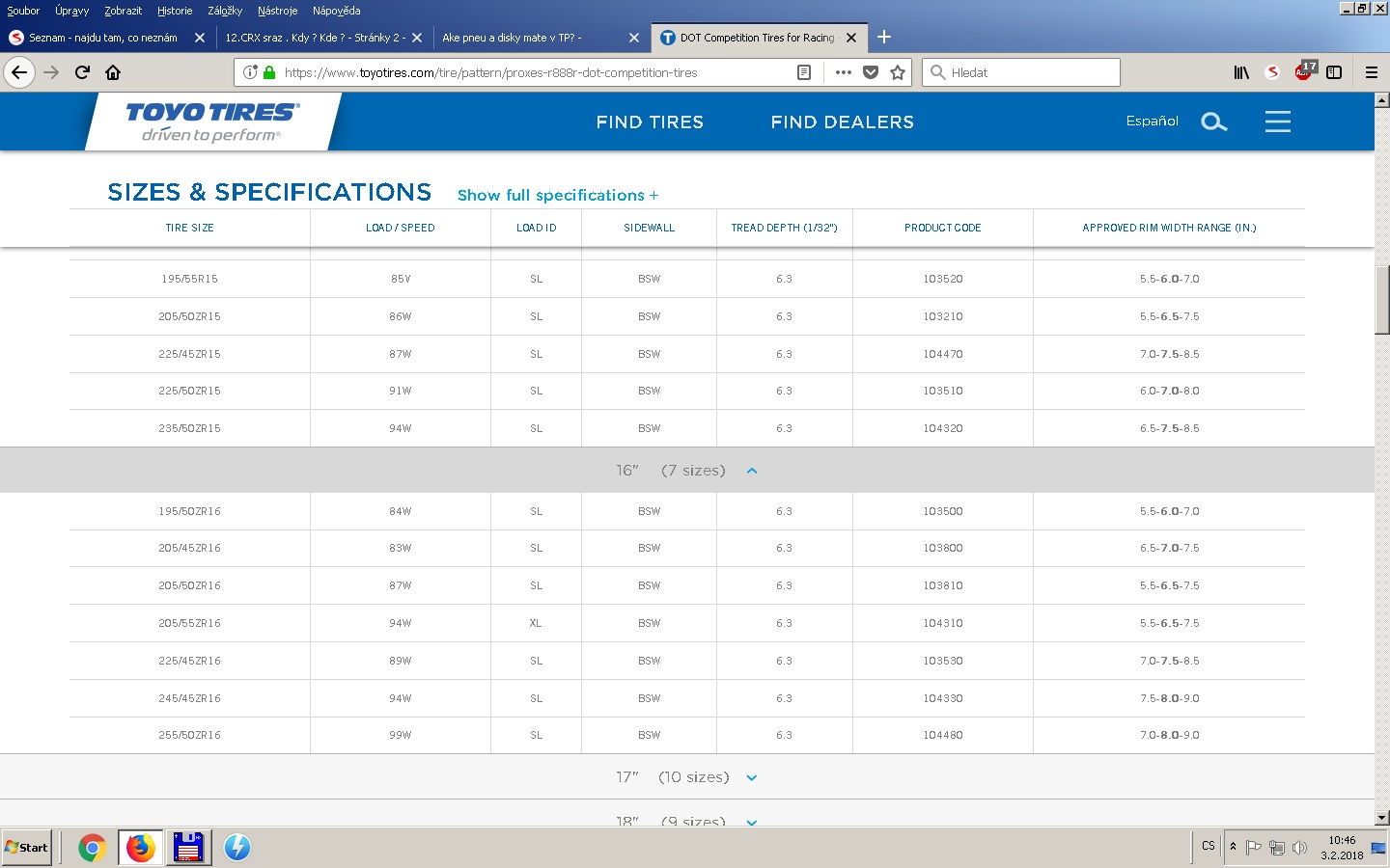

Příspěvekod Fegut » 03 úno 2018 10:50
to co je zapsaný v tp je naprosto poslení údaj kterým se dá řídit :), taky dávaj šílenci 165 pneu na 8j ráfky... jinak v tabulce pro 8j je šířka 245-255
