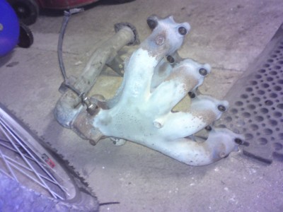

				Mám dotaz,
když jsem koupil fialku,byly tam neorigo svody a bez lambdy. Papírově je to D16A8 96kw-bez katu.
Svitila kontrolka motoru a motor jel buďto naplno,nebo vůbec-prostě lambda chyběla. Dal jsem tam svody,co jsem měl doma z minulého céra-s lambdou (byl to taky 96kw),ale někde jsem četl,že D16A8 lambdu nemá
 Ví někdo,jak to teda je??
-  tyhle tam mám

				lambdu nemá akorát a9, ale ta má origo svody 4-2-1 a tu svojí a9 ecu

Na údaj o výkonu v TP radši nespoléhej, jsou tam blbosti. D16A8 je prostě katový céro a odpovídá tomu i ecu, která u tebe bude nejspíš PM7-X030.
Žádný céro s lambdou nemělo 96kw.
