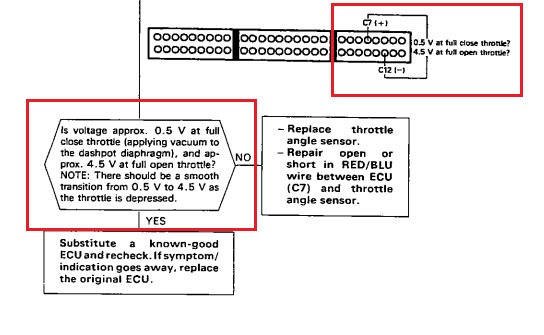

Není to nic složitýho. Stačí změřit napětí na výstupu z TPS, nebo na vstupu do ECU (měří se proti zemi ECU / TPS), hodnoty musí být následující:
Plně zavřená klapka: cca. 0,5V
Plně otevřená klapky: cca. 4,5V
Pokud ti to nebude sedět, tak pootáčej s TPS, než to bude OK.
Pokud by si to chtěl podrobněji, tak koukni do servisního manuálů na kapitolu detekce chyb PGM-FI (strana 6-45)

jo, díky. už js to zkoušel podle rady kámoše na 0.45V a šlape to. podotýkám, že mě mátly různé hodnoty neběžící/běžící motor. tak že na běžícím..
