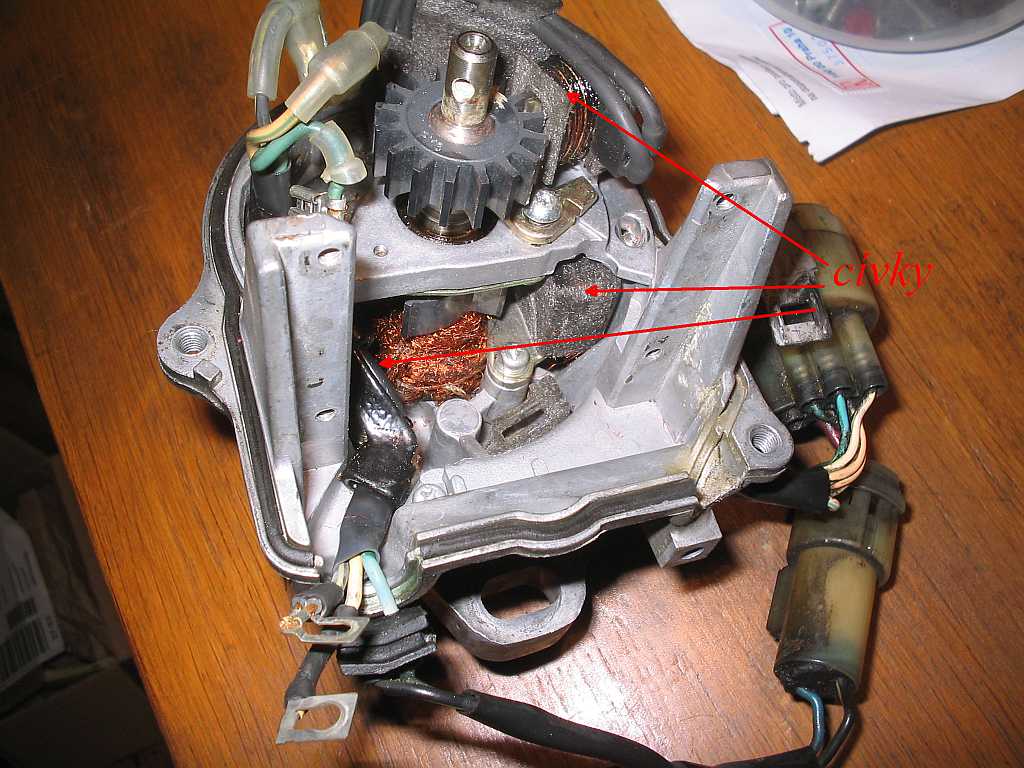

Že probíjí, to by neměl, zkus vyměnit víčko, případně palec, případně kabely.
Ideální by bylo zkusit jinej rozdělovač, jestli problém zmizí. Ten cukající otáčkoměr by napovídal vadu zapalovacího modulu.
Senzor klikové hřídele je v rozdělovači. Pokud to hlásí chybu, tak si říkám, že nebude vadný modul, ale možná máš vnitřek rozdělovače na hadry.
Každopádně sundej víčko a podívej se dovnitř. Možná bude od pohledu jasno.

Bohužel není, není stejný s ničím, takže je to docela cenná a ceněná věcička :)
Doufej, že tě tam nečeká něco takovéhohle (tohle je taky z EE8).

Už začínám být pomalu bezradnej *dash* Auto jsem v týdnu téměř celý prolezl. Docela ve mě trnulo, když jsem chtěl zkontrolovat rozvody, které byly volné jak kšandy. Řemen naštěstí nepřeskočil a tak se rozvody utáhly a šlo se hledat dál. Vyčistil se vzduch. filtr, škrtící klapka a vrhnul jsem se na ten rozdělovač. Sundal jsem víčko a všude je takový hnědý prášek. Zjistil jsem že se zasekávala hřídelka, ta se rozhýbala, kontakty vyčistily a kouknul jsem na cívky, ty podle mě vypadají dobře. Všechno jsem to složil a hle, ecu přestala hlásit chybu. Řekl jsem si že to projedu, ale výkon stále chybí a auto cuká ( nejvíc v otáčkách pod 3000 ) a po chvilce, se rozsvítila kontrolka motoru a ecu hlásí kód 4. Napadlo mě jestli někdo v ústeckém kraji nemá na vyzkoušení rozdělovač na EE8, jinak už nevím *help* *honda*

Červenohnědý prach je znamení, že je v háji ložisko.
