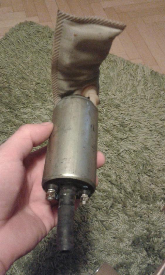

Příspěvekod endrix » 30 bře 2018 21:22
Ahoj. Tak sem našel starý čerpadlo, který jsem dostal k autu. Ještě že sem bordelář a nevyhodil sem to :). Síto je opravdu k jedné straně, ale stejně si nemyslim, že by to mělo začít cukat když je tam pulka nadrže. Spíš mi to bude někde přisávat?? Objednal sem novou pumpu Magneti Marelli MAM00070. Akorát u ní síto neni, takže bud zkusim sehnat nebo vyčistím staré.

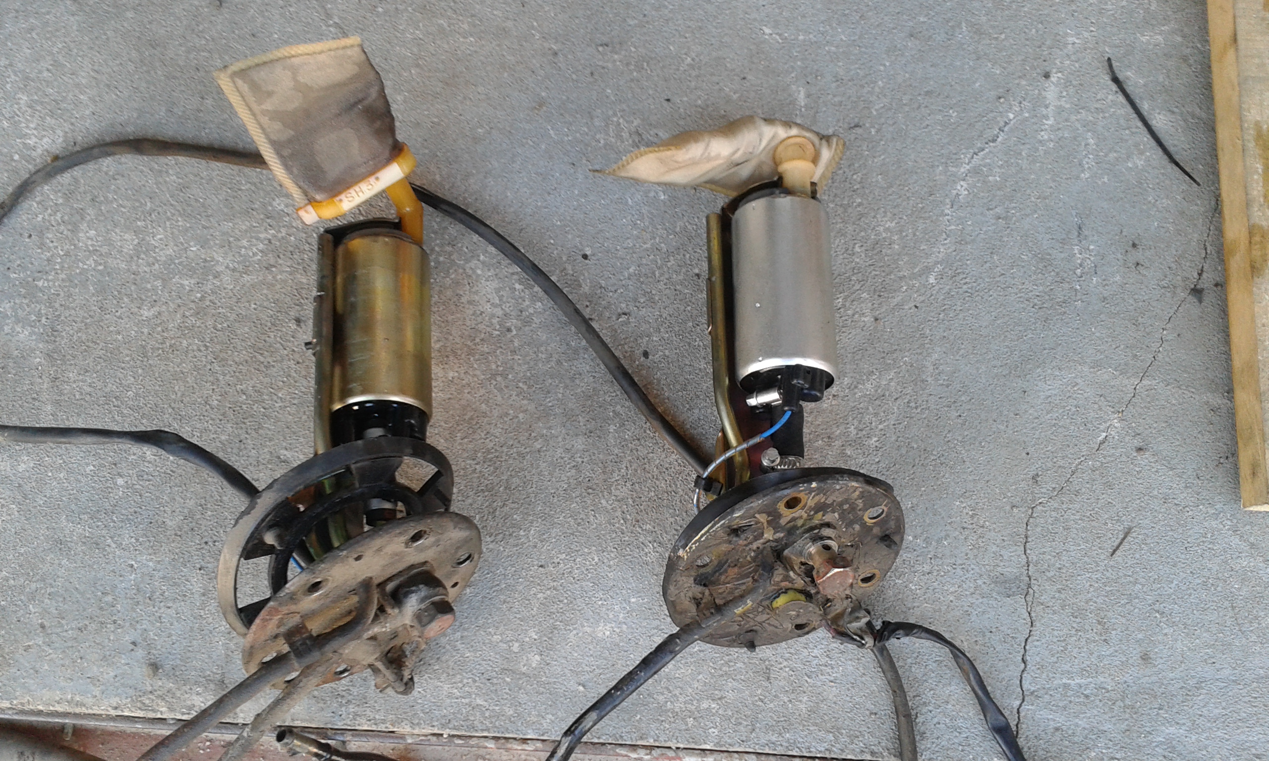

Příspěvekod endrix » 19 dub 2018 10:52
Ahoj. Dneska ráno jsem vyndal nádrž a čerpadlo. Teď přichází otázka za 4 bludištáky. Jak je to správně? To čerpadlo už bylo na 99% jednou měněný, protože jsem k tomu dostal komplet nefunkční.
Že by to dělal jen ten filtr? Jo a nádrž mám vyměněnou za druhovýrobu. Dle katalog na C4G. Je ale uplně stejná. Čerpadlo se 'zlatym' povrchem sem vyndal. Stříbrné je nové (asi původní vyndané).
A ještě jedna zajímavá věc. Cuká mi to, když zatáčím doprava. Takže benzín se odleje doleva a na levé straně je čerpadlo :) ????

Příspěvekod Adamek » 19 dub 2018 12:24
Ja jsem s cukáním také bojoval. Vždy do pravotočivé zatáčky. Na okruhu v moste jsem nemohl mít pod půl nádrže. Vyndal jsem čerpadlo a ta sítka byla zanešená takovým filmem. Usoudil jsem, že když se auto nakloní na levou stranu, tak se to přelije a ta sítka je v nádrži položená spíše do pravé strany. Každopádně mi to pomoho. Ted to zlobí na okruhu jen když mám ručičku paliva těsně nad červenou.

Příspěvekod endrix » 19 dub 2018 14:30
Adamku, nepamatuješ si náhodou jak to sítko vypadalo? Když sem to dal do GOOGLEu tak bych řek, že ta prava varianta (stříbrné čerpadlo), ale radši bych to měl potvrzené, abych to nemusel rozebírat znovu :).

Příspěvekod endrix » 24 dub 2018 20:27
Problém vyřešen. Sítko nebylo špinavé, ale dal jsem tam to původní + nové čerpadlo a už to nevynechává. Tak. A teď se pustit do toho řízení, ale to je zas jiný téma :)
