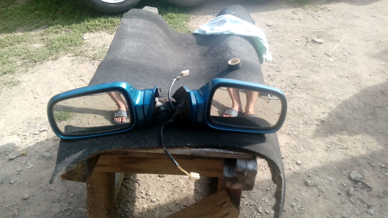

Potřebuju poradit jak vyměnit sklo v elektrickém zrcátku
Re: elektrické zrcátko
Příspěvekod Minor » 05 srp 2015 19:31
Především opatrně.
Musíš horkovzduškou nahřát okraje plastu kolem zrcátka a sklíčko vyloupnout.
Bohužel při tom občas praskne.

ono prasklé je proto ho měním bude mi pasovat z manuálu?
Příspěvekod Fegut » 08 srp 2015 09:23
mělo by, taky jsem ho chtěl měnit z manuálního zrcátka a co jsem to měřil, tak byly stejný
Příspěvekod Stean » 08 srp 2015 14:56
pasuje i z c4g ;)
mlok
Příspěvky: 36
Bydliště: Lipník nad Bečvou
Příspěvekod mlok » 28 srp 2015 07:36
Hotovo šlo to super dík za pomoc :D
