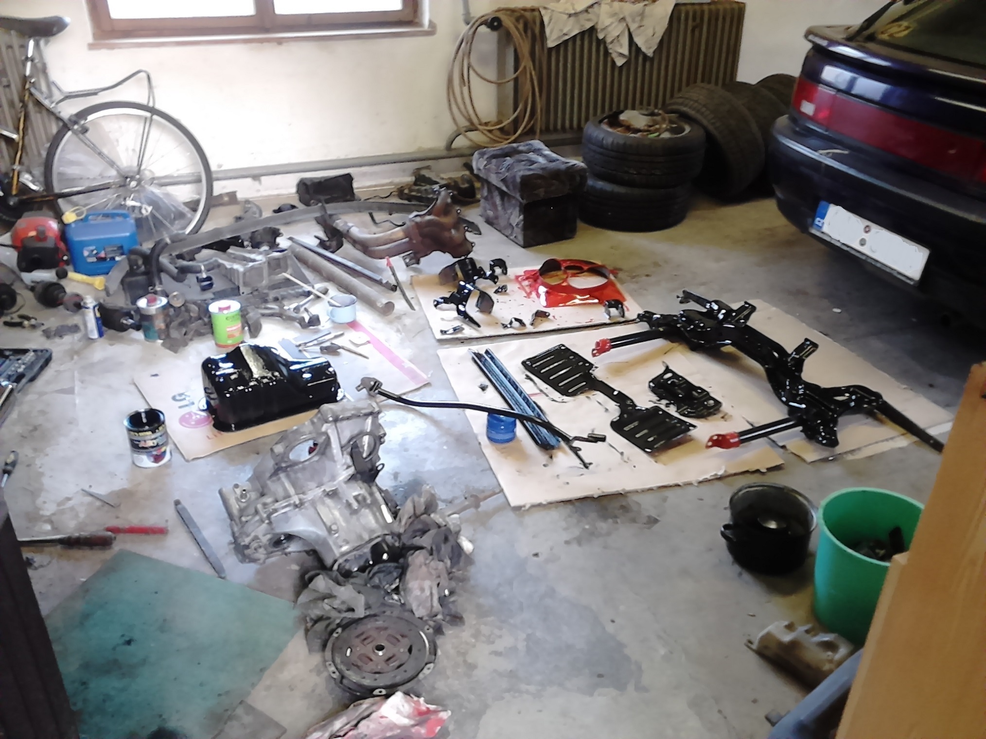

Jelikož jsem se do té mé strojovny pustil celkem od podlahy, tak se chci zeptat, jestli někdo nevíte, jakou životnost má tady tohle. Abych to tam nedal a za chvíli to neměnil znovu. Ty moje nejsou až špatný, ale už jsou takový vetchý, tak si říkám - když už, tak už... Spojku už mám venku, ale byla to dřina *dance* A strašněj přístup a poskládání. Vy dvojkaři to máte určitě jak po másle :lol: U vás, když se otevře motor, tak by tam člověk vlezl celej oproti tomuhle *vytlem*

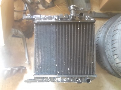

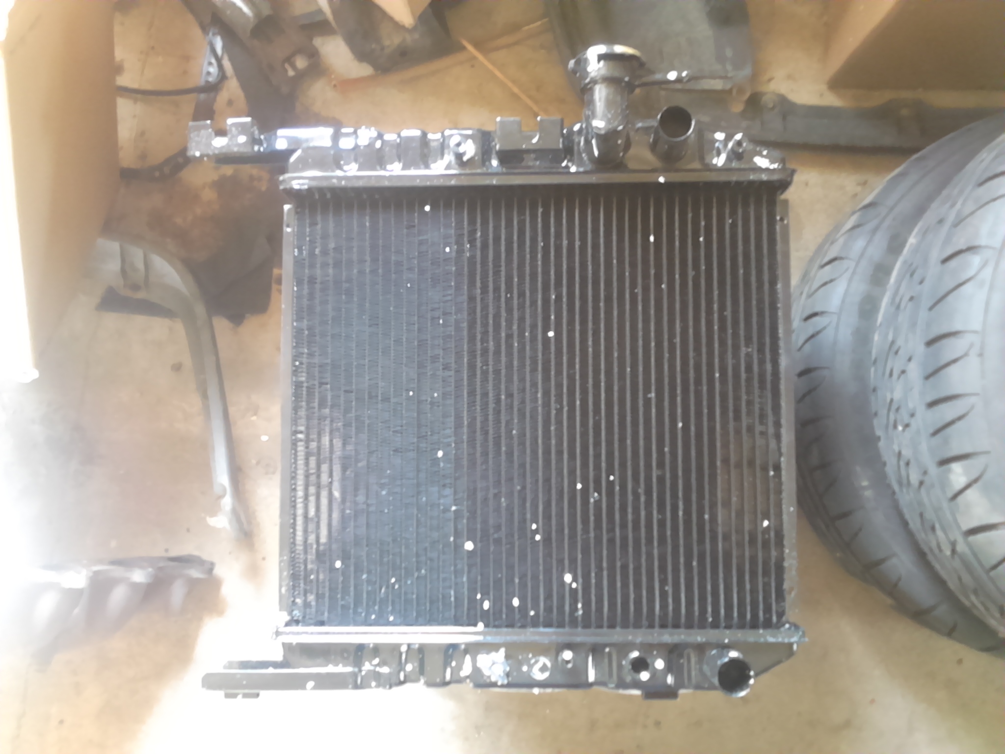

Chci koupit chladič od firmy Valeo, tak snad už ho tam budu mít na furt :D Je to jedinej, kterej jsem našel na origo 1.6, menší. Jinak jsou sem tam na prodej větší na 1,5
http://www.mroauto.cz/tecdoc-produkt/24 ... eo-730168/

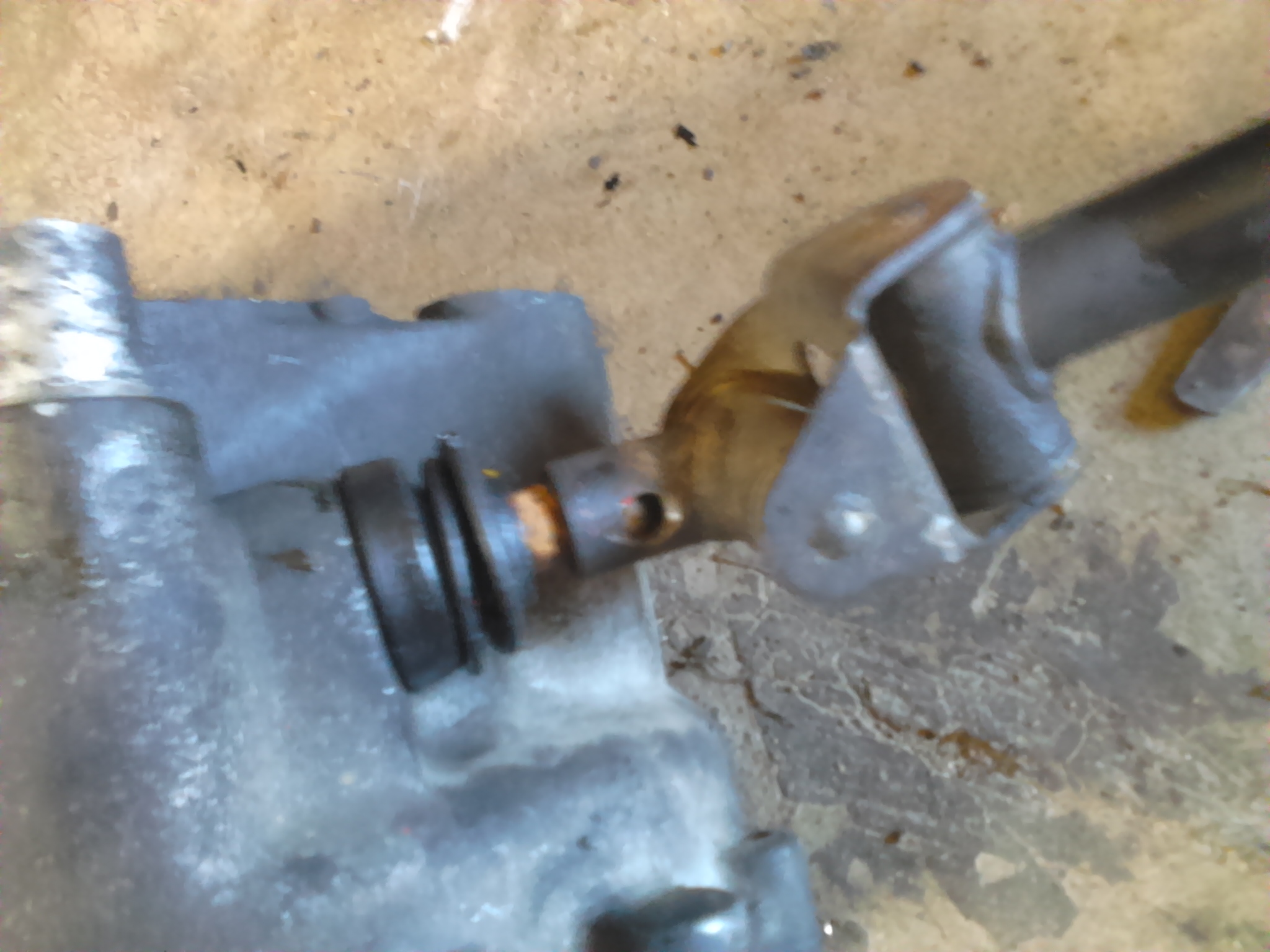

Potom sháním tuhle manžetu na převodovku, má rozměr ten užší 14mm, pak je rantl 31mm a manžeta je uložená na 26mm. Kde se to dá koupit nebo nemáte někdo navíc?
Manžeta

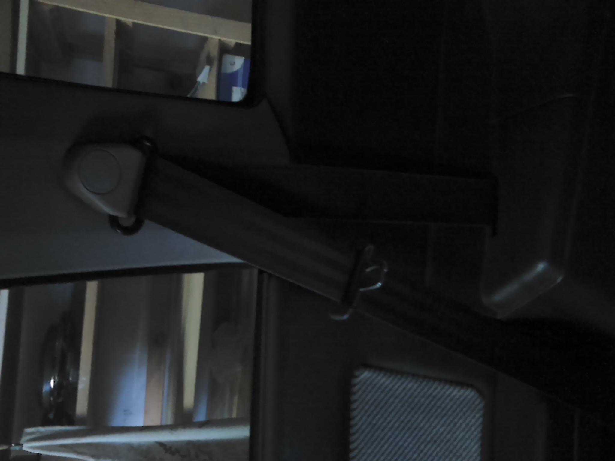

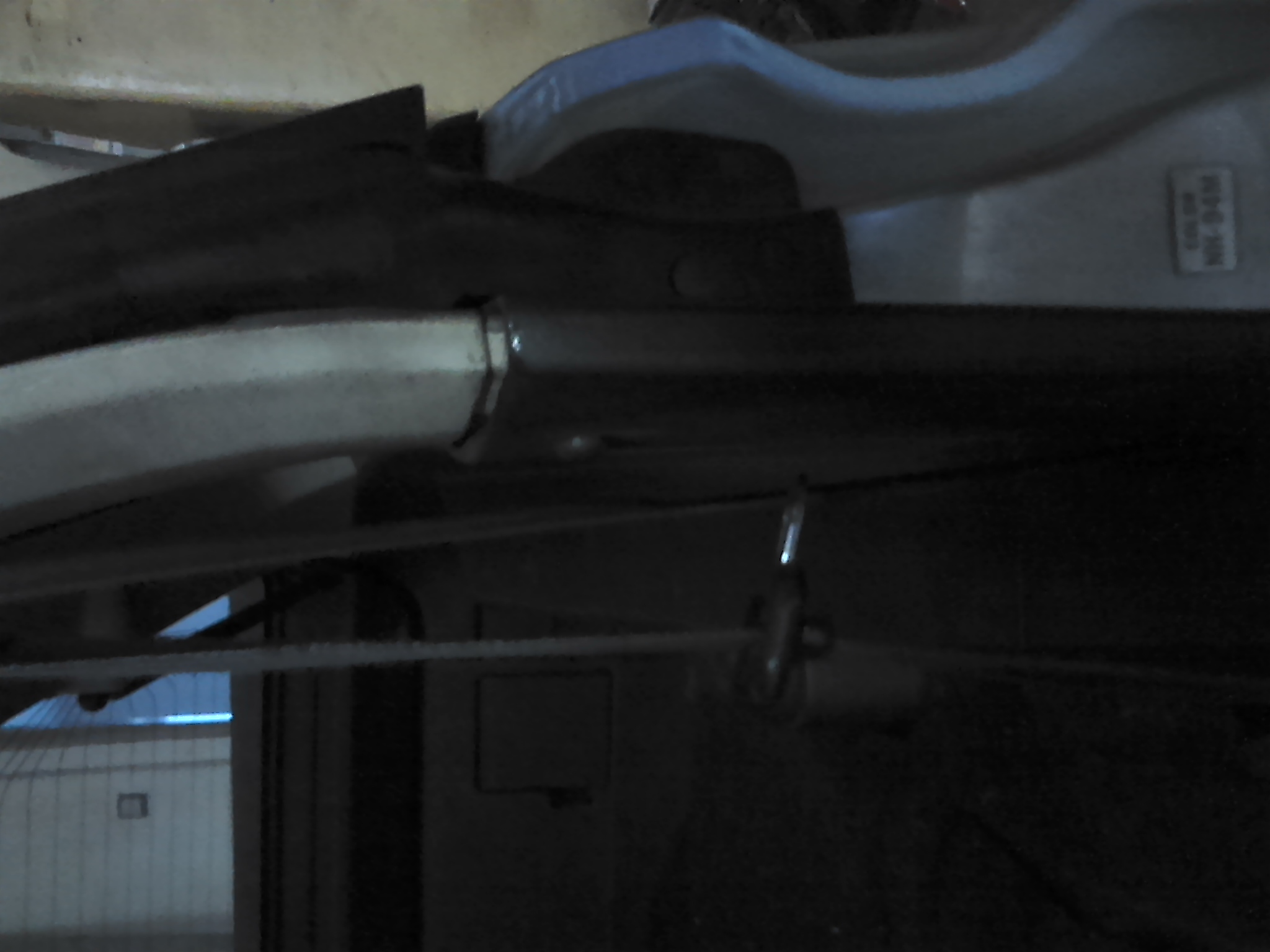

Taky potřebuju pás k řidičovi na 1g nebo poraďte, jak se to mohlo přemotat na druhou stranu a jak to dostat zpátky. Je to cvakátko otočený ven a má být dovnitř. Už jsem to tak koupil a mám to na sobě celý přemotaný. 3- boďáky jsem prodal a budu už používat obyč :D Otočit to nejde, je tam úzká mezera. Nechápu, jak se to mohlo stát.
Takhle je to špatně u řidiče - ven
Špatně
A takhle je to správně u spolujezdce - dovnitř
Správně
Takže vyměním komplet spojku, spodní čepy, ulomenej šteft na svodech, kterej jsem pracně vytahnul ven, manžety na poloosách a řízení, těsnění pod svodama, víkem a vanou, chladič, čidlo ventilátoru (to moje je ustřižený a ventilátor na tvrdo, proto se pořád točí), možná i ty silenty, gumičky kolem pístků na brzdových třmenech, brzdovou kapalinu a vše dole důkladně natřu. Taky musím nechat konečně vyrovnat tu promáčklinu na kufrových dveřích, na kterou se mě dosti lidi ptaj a nalepit na ně ten dlouho sháněnej Civic znáček. Novej olej do motoru a přeovodovky. Ventilový víko střiknu na červeno. Snad to do srazu stihnu v domácích podmínkách *vytlem* a nastříkat přední nárazník a ponechat černou lištu, ať to má formu. Stejně to auto bude vypadat pořád stejně *honda*

Příspěvekod skritek » 05 dub 2015 17:49
si delas srandu s tim pasem? vytahni si pas kousek ven preloz ho podel a to zapinani vysun nahoru (dolu) cimz dojde k otoceni pasu.
Oranzoví pas normalne zeleny pas otoceny

Příspěvekod James » 06 dub 2015 07:48
Dneska to zkusim, ale jestli to tam procpu prehnuty na 2x, tak budu borec

Příspěvekod Jindřich » 06 dub 2015 08:37
Jde to v poho. Ale jestli se Ti to nepodaří,tak to nech na sraz,vem sklénku slivovice a za vélků štamprlu Ti to spravím ;) *drinks*

Příspěvekod James » 06 dub 2015 20:41
Tak se mi to podařilo, ale šlo to celkem blbě. Bylo potřeba to prostě šikovně přetočit. Spíš nechápu, jak to někdo otočil na druhou stranu :D Ještě hlavně ty silenty by mě zajímaly a ta manžeta na převodovku

Čekání na díly využívám broušením všeho sundanýho a natřením. A hlavně očištěním toho všude nalepenýho šmiru.

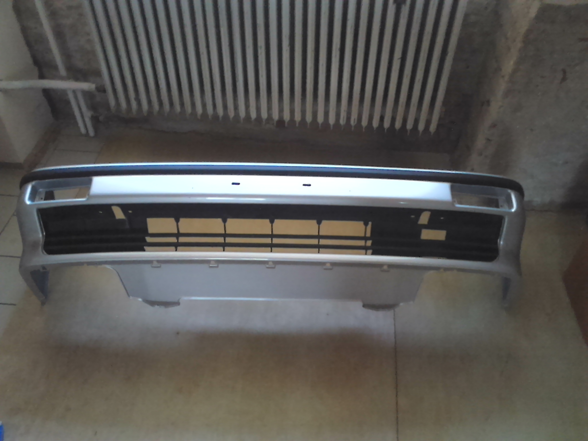

Taky mi už nastříkali na lakovně přední nárazník *dance*

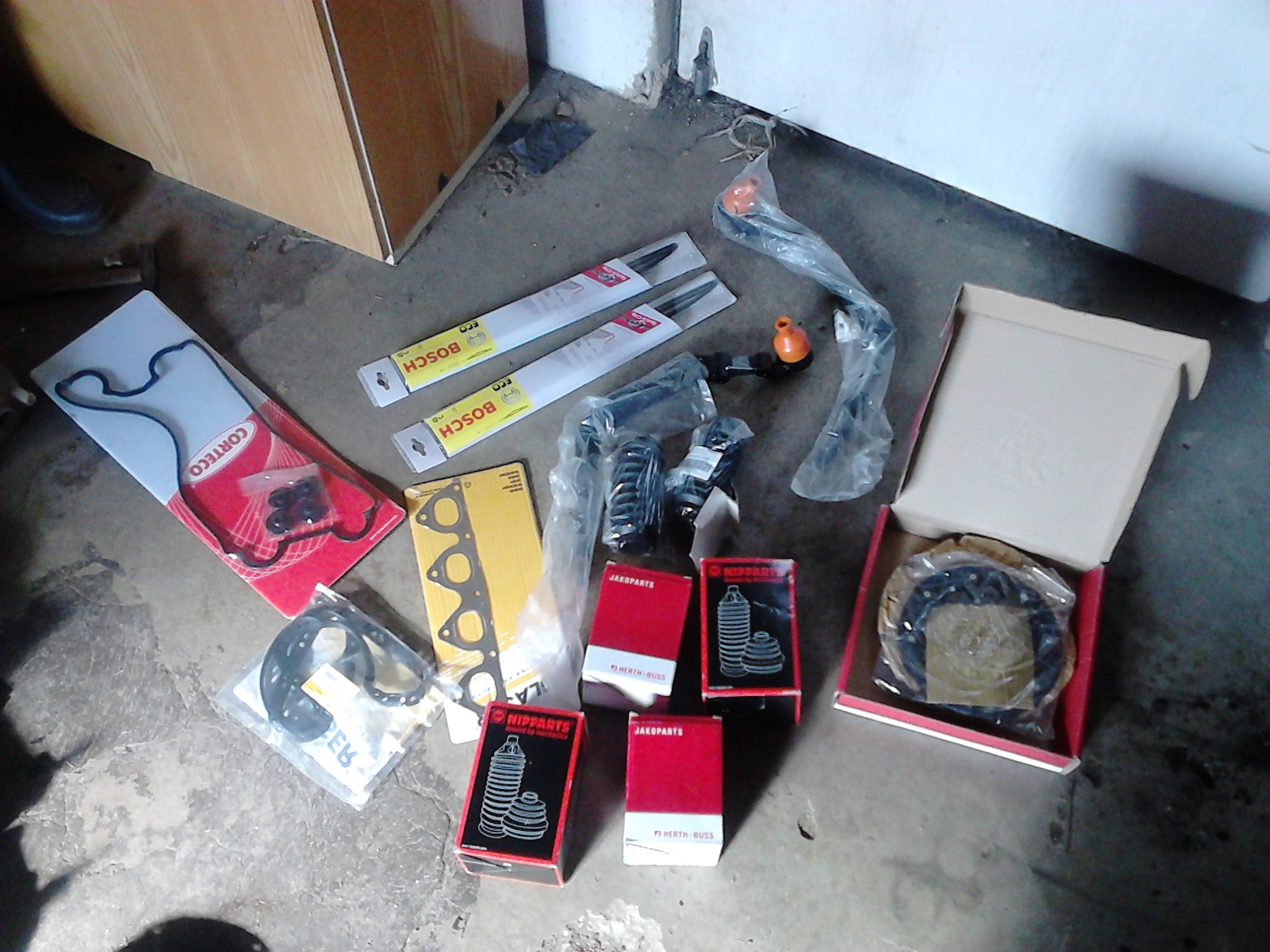

Příspěvekod James » 23 dub 2015 19:55

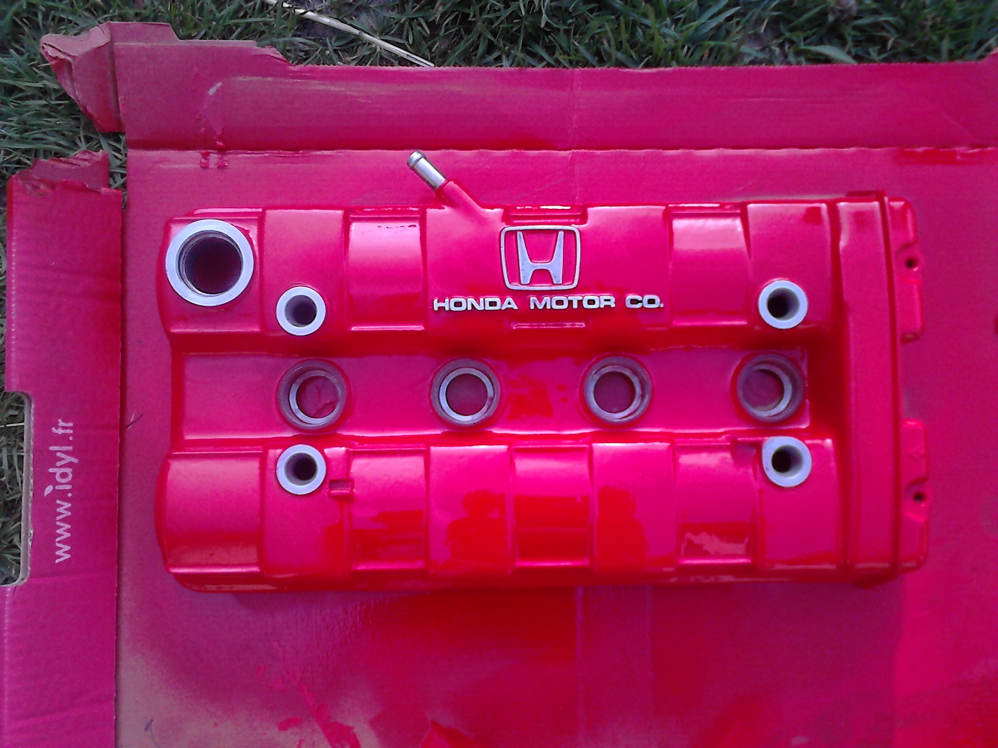

Tak jsem nastříkal víko
A dneska mi přišly ND
