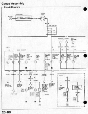

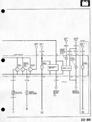

Ahojte, nenasla by sa nejaka schema budikov? Nasiel som 2 rozne v manualoch ale ani jedna mi nepasuje. V aute mam US budiky s milami a chcem ich prehodit za europske. Konektory pasuju, akurat pozicie pinov nie. Mam aj signalizaciu pasov co predpokladam na europskych nepojde.(nevadi) Bol by som vdacny za nejake rady.
Příspěvky: 1714
Re: Budiky vymena US za EU
Příspěvekod Minor » 15 bře 2015 18:52
Tady máš schéma am. budíků, evropský si už najdeš sám v manuálu, ne?

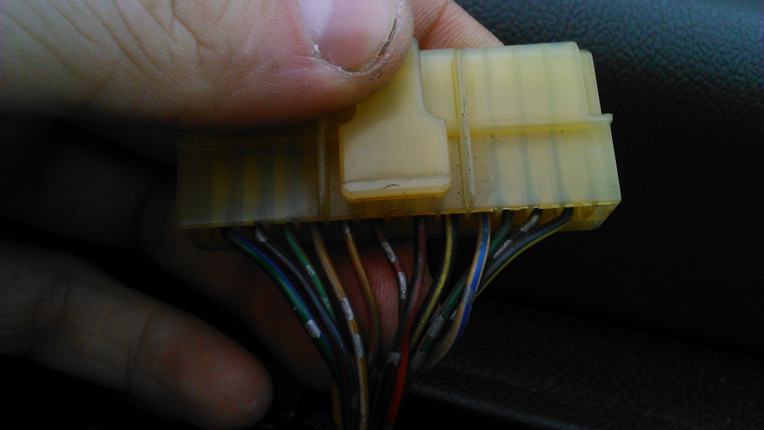

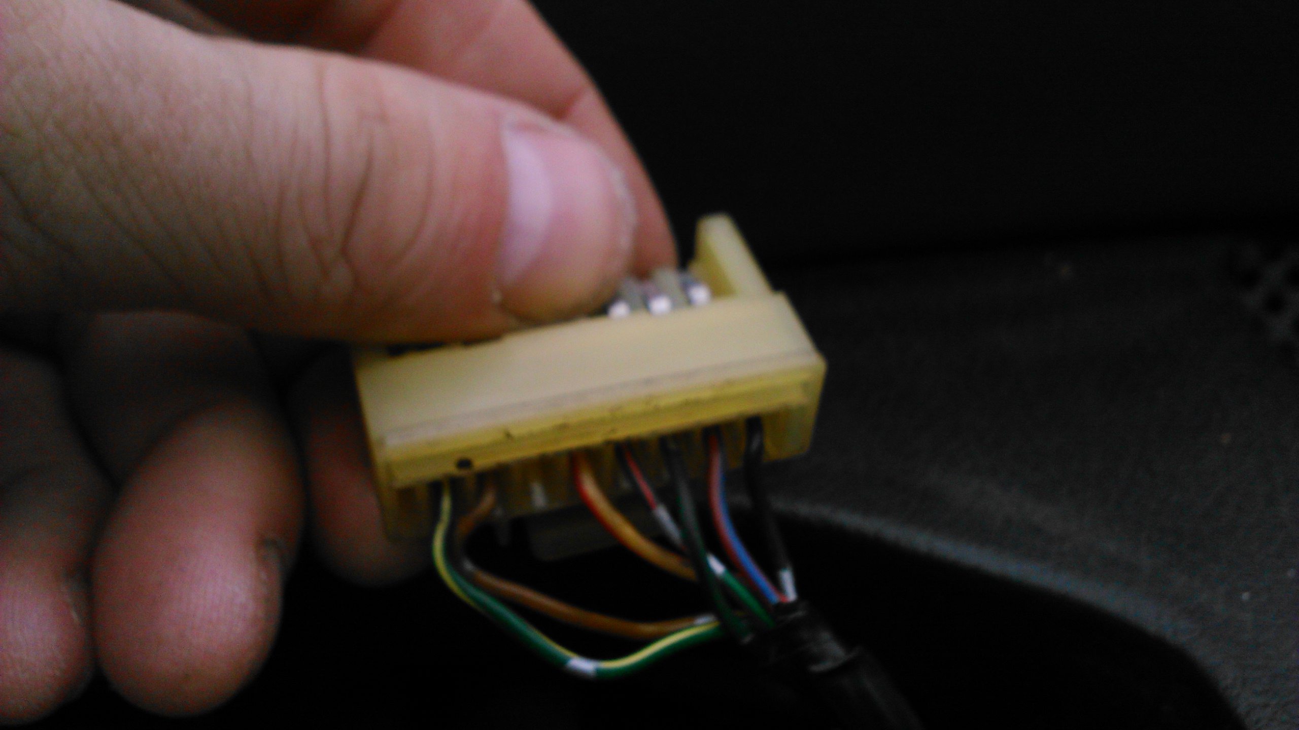

dakujem Minor, ale podla tejto schemy som uz isiel a ku mne sa ani nepriblizila, teda aspon co sa farieb kablov tyka.
konektor A
konektor B

a nemáš jenom rozdíl předface poface, tam jsou stejný konektory, ale jiný zapojení
Příspěvky: 1714
Příspěvekod Minor » 15 bře 2015 20:43
To by mohlo bejt, to je pravda.

A predface na poface nerozchodim?

budíky mají jinej tvar, musíš vyměnit i kapličku a přepinovat elektriku

Stáhni si tady na klubu manuál pro Evropu,najdi si schéma a porovnej s tím, co jsem ti dal na "ameriku". No a podle potřeby přepinuj.
