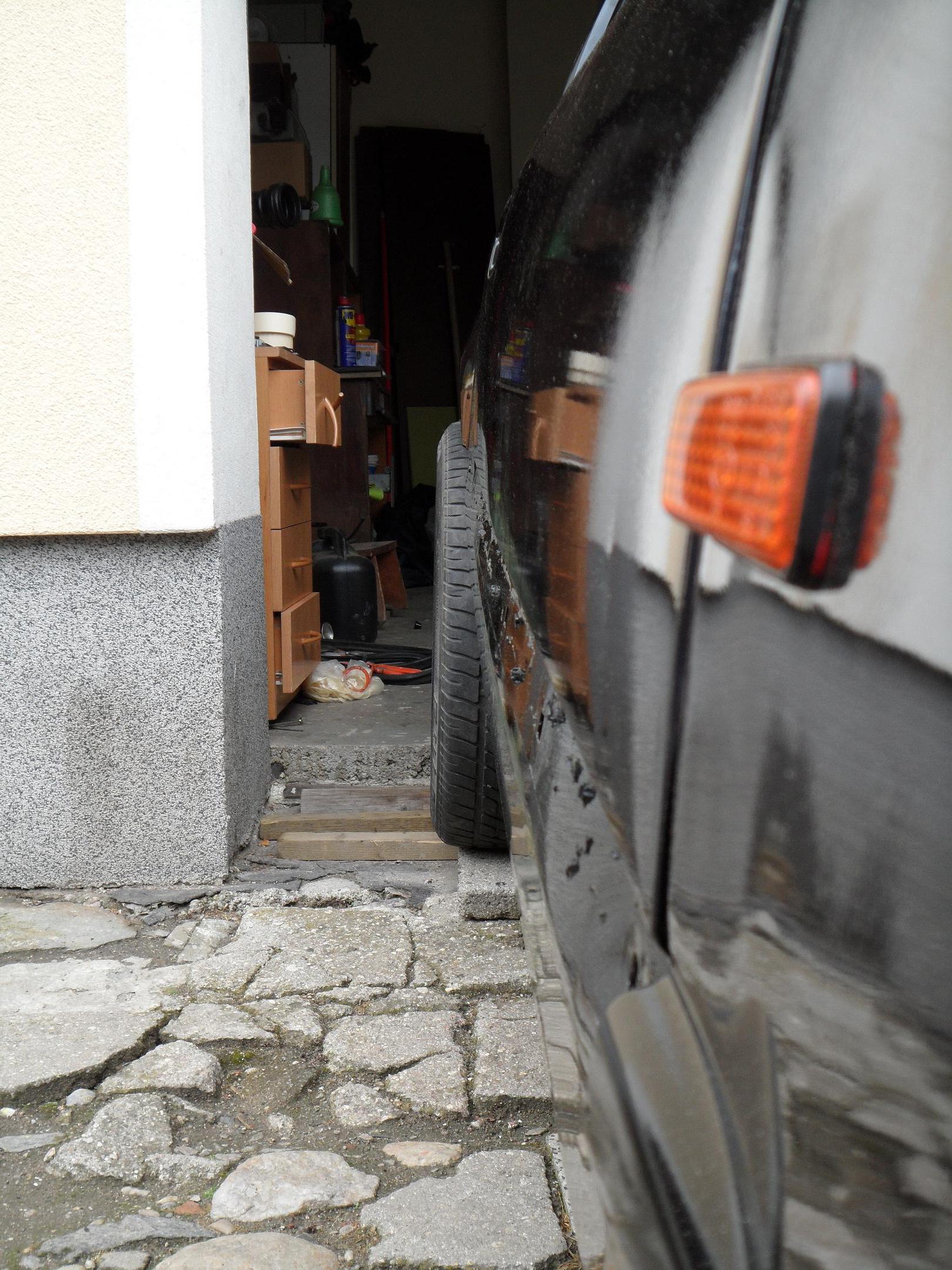

Ahoj kluci jakou máte šířku kol na ceru? Mam ho sníženo o 7 cm a potřebuji koupit kola. Ale nevím jakou šiřku a hlavně ET. Chci at mám lem kola zároven s blatníkem (gumu dám uzkou to neresim) i mam strach at mi nedrhne vnitrkem treba o tlumič trmen nebo těhlici.

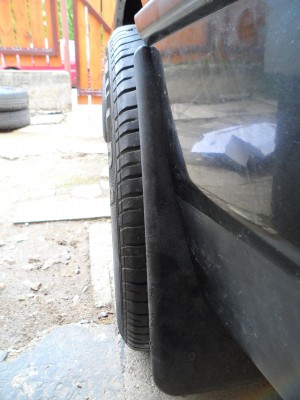

6,5x15 et38 gumy 205 a v prudších zatáčkách dřu o lemy, ale to i s gumou 195 :D

jojo.. tam je to o fousy.já to řešil kleštěma a blatníky js opatrně vyhnul ven. Maruška je ale trochu drsňačka a šrámy k ní patří.. :lol: mám vzadu 7x15 ET 26 léto a 6.5x15 ET 37 zima auto je úplně dole,co to šlo na naše silnice
