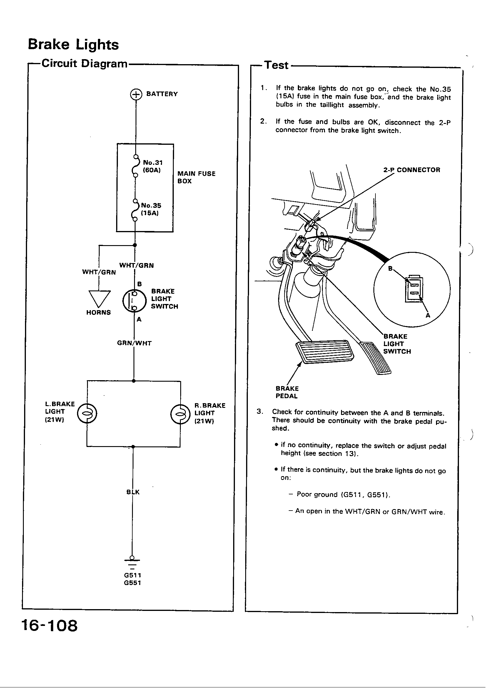

Kluci,nejde mi šťáva do brzdového spínače,nevíte,kde by mohl být problém? Nejde to nějak přes relé,nebo tak?

Tu je schema a hladanie zavady

Ty jo,to byl fofr! Díky! *drinks*
