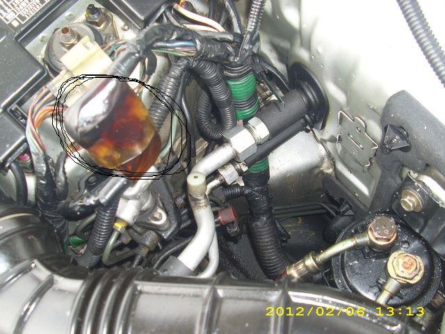

Mě jednou taky svítilo ecu, žádný blikání chyb a bylo to v tomhle konektoru u pojistkový skříně v motoru, třeba to bude ono. Jinak teda projdi kostry, to zlobí hodně. Fotku jsem si zapůjčil :D

Tak auto jede,velké poděkovaní Fegutovi,chlape máš u mě flašu slivovice ;) .Byla to přesně ta svorkovnice,co jsi mi poslal foto.Teťka jsem tam napájel druhou z jiné elektriky auto chytlo na drc :D :D .

Proto jsem ti to zkusil poradit, protože mě to dělalo to samý, ale tím že jsem jí špatně zacvak a ohnul jeden konektor :D.

Fefute, věříš že tuto hnědou svorkovnici vidim poprvé v životě ? :D já ji tam vůbec nemám, žádné spojky u pojiskovky, jen do ni a ven jic víc *vytlem*

Třeba tím předchozí majitel vyřešil stejnej problém co měl on. Akorát nevím proč to přepájel, zřejmě uhnilý konektory, já to většinou obrousím, střiknu to aby to nerezlo a funguje to vesele dál.

je to možné, já to vyřešil tak že jsem do spolů dal kontaktní pastu, a teď to nerezne, a kontakty paráda *fin*
